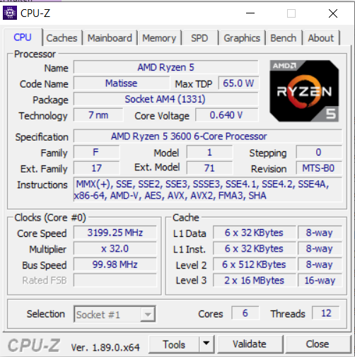

Ich hab mal die Software die zum Überwachen und boosten der CPU mitgeliefert wurde runtergehauen und siehe da die Volt Zahl schwankt zumindest im CPU-z meistens 0,9 V bis 1,34 V Allerdings gab es auch tiefe einbrüche 0,4 Volt war der niedrigste wert den ich beobachtet habe,,, siehe upload
Ist ein normales Verhalten....schon die Maus bewegen ist für die CPU "irgendeine Art von Last"....und jede Last soll so schnell wie möglich erledigt werden, also boostet die maximal hoch und das gerade bei geringen Lasten auf wenigen Kernen mit sehr hoher Spannung, weil die Spannung da noch nicht gefährlich ist.
Auch das auslesen von Takt und Spannung....und diverser Kra im Hintergrund....alles Gründe fpr die CPU Takt und SPannung hoch zu setzen....daher siehst du nur selten die 0,4V.....würdest du extern ein Oszilloskop anschließen könntest du aber genau verfolgen wie es wirklich aussieht.....wenn du diese Werte zumindest ab und zu auslesen kannst, ist alles in Ordnung.....nur wenn die Spannung z.B. dauerhaft bei 1,4V liegen würde, wären die Stromsparmechanismen ausgehebelt und du müsstest was im Bios ändern.
