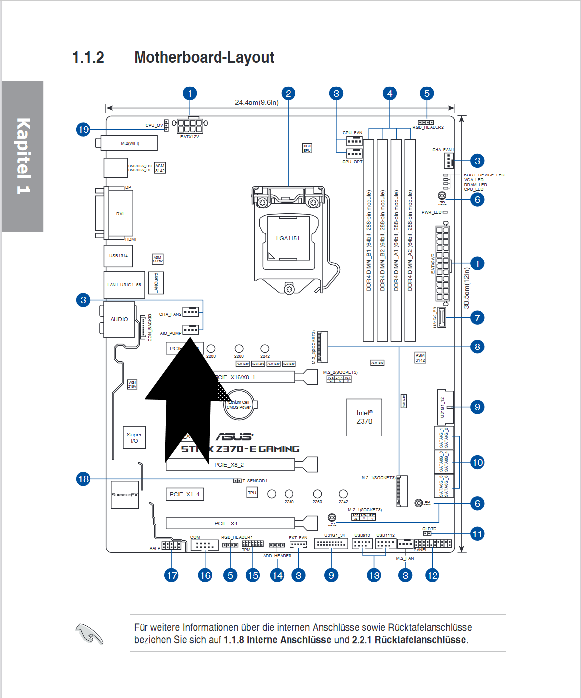

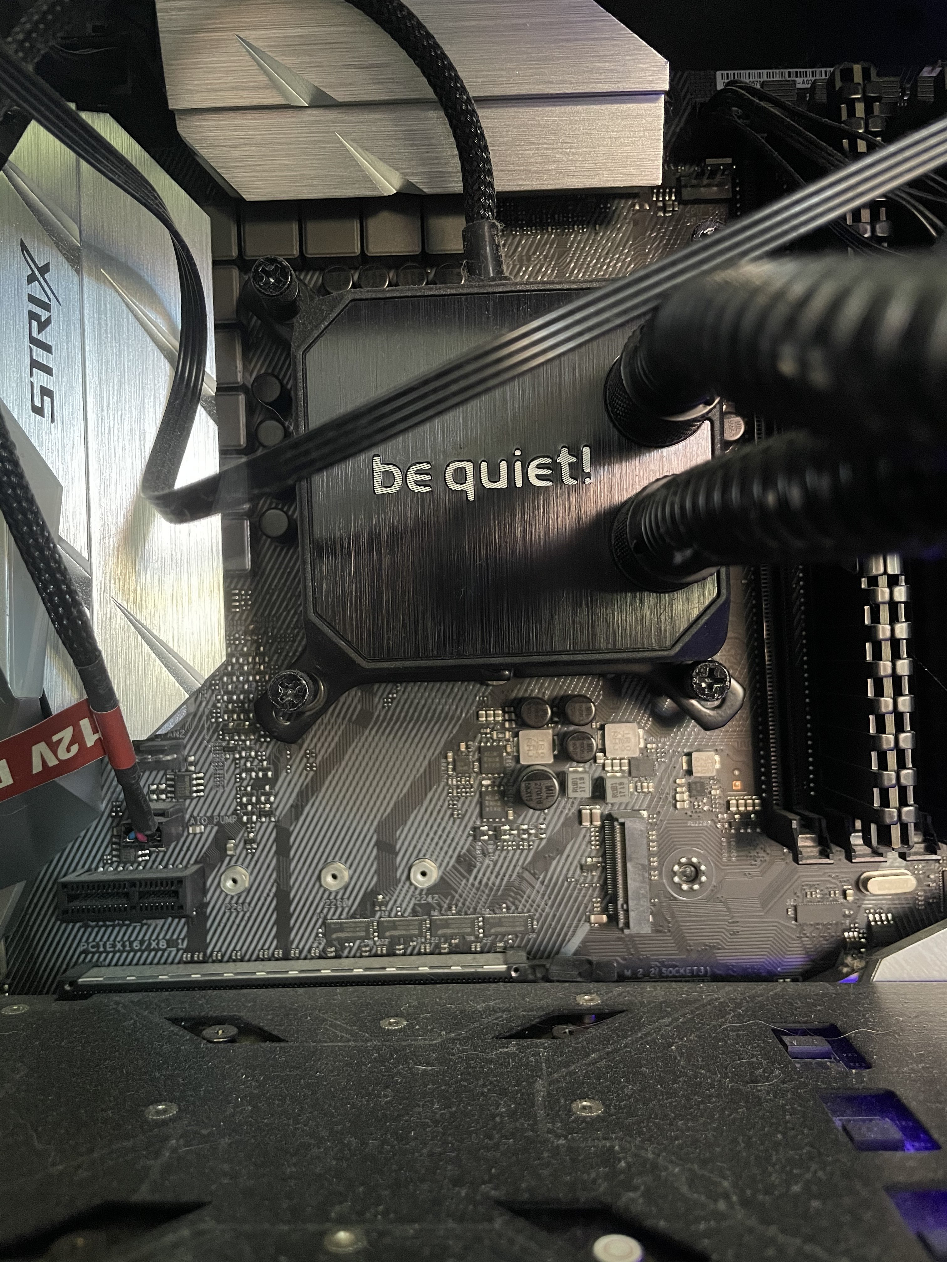

Moin. Kannst Du mal bitte Dein Gehäuse öffnen und nachsehen ob Du die AIO eh richtig angeschlossen hast und daher die Lüftersteuerung/Pumpensteuerung Deiner AIO wie in der Anleitung beschrieben auf Seite 16...
...an der AIO Steuerung hängen hast?.

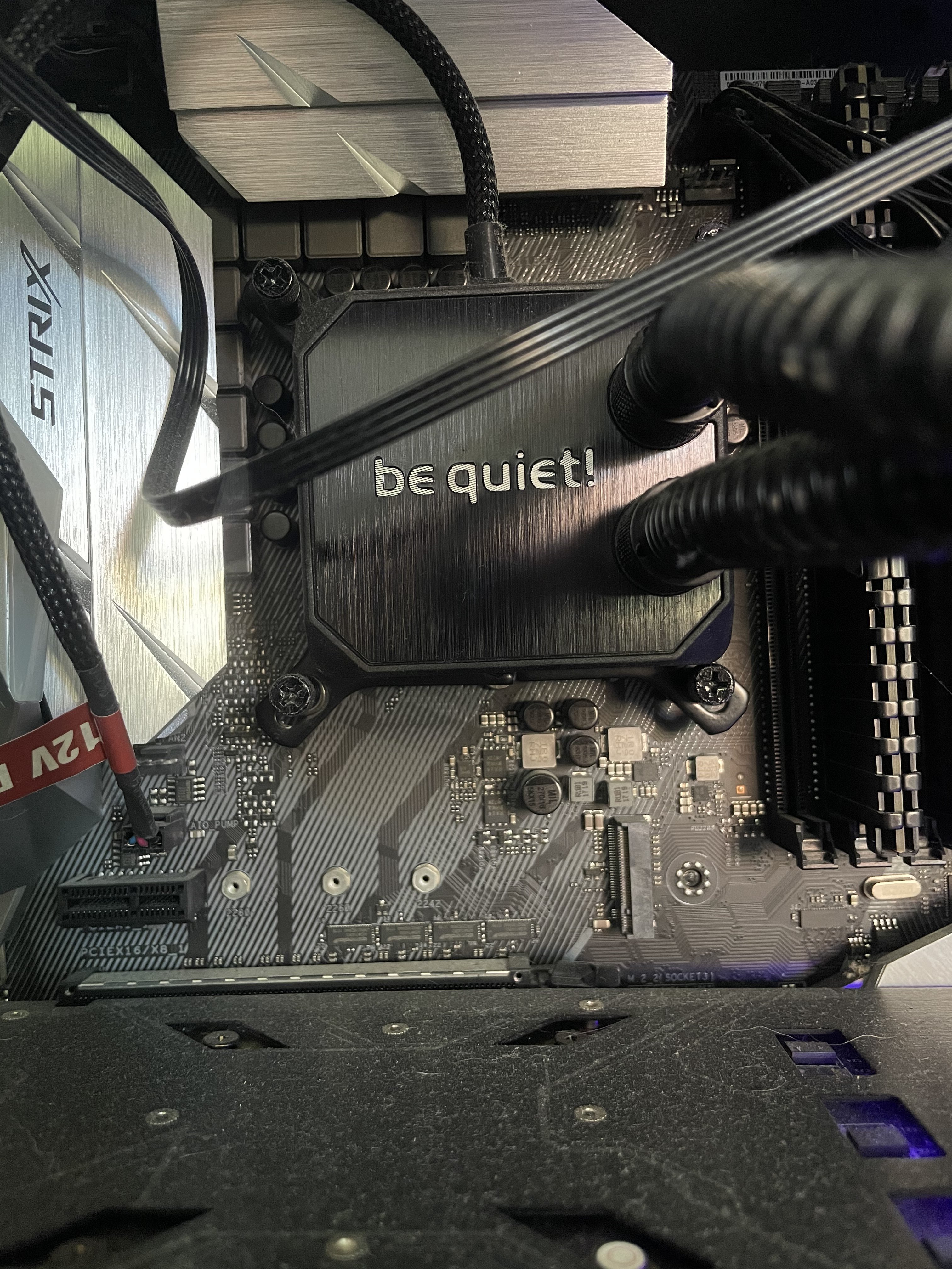

Hast du ein Bild vom Einbau der AiO?

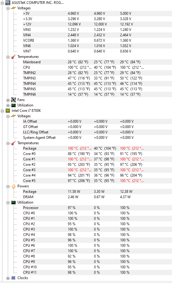

Laut HWMonitor Value: 1.344V Min: 0.672 Max: 1.360
Geköpft ist die CPU nicht, habe die mittlerweile auch nur noch auf 4500Mhz geboostet. Dennoxh ist es unverhältnismäßig laut beim zocken und beim hochfahren des PC's
Anbei ist ein Foto welches zeigt, das ich es wohl richtig angeschlossen habe, schau mal, müsste stimmen
Froz0ne @Froz0ne​
Das Bild der AiO siehst du im Anhang, die Radiatoren sind vorne mit den Ventilen nach oben, also Ventile sind höher als die AIO an sich

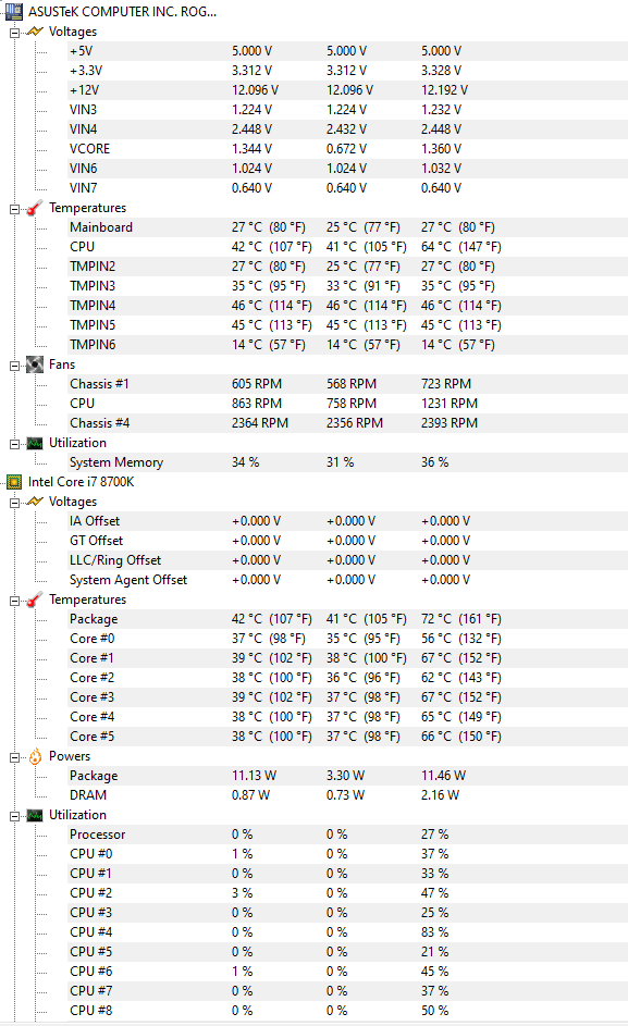

Wichtig an alle, die Daten von HWMonitor sind alle während des Betriebes ohne gezockt zu haben. Also reine Standart Werte auf dem Desktop

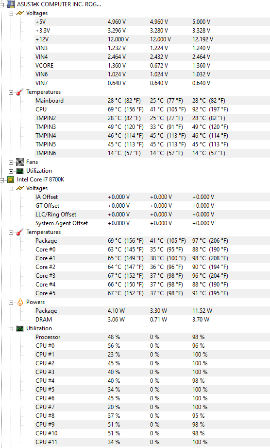

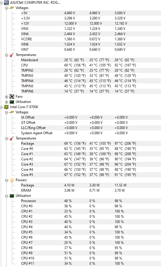

Also via Dezibelmesser vom Hände sind es bei Last. ca 50-73 Dezibel
hier die Werte unter 5min Volllast

Prime95 -> Just Stress Testing -> Blend -> vorsichtshalber unten alle Haken an um AVX zu deaktivieren.
1 Minute laufen lassen und HWMonitor Screenshot posten. Wenn unter 80°C dann auch noch Small FFTs.
Wenn die Temperatur direkt auf 100°C geht obwohl z.B. nur 150W Package Power dann Kühlung schlecht.
Reaktionen: thatschimi

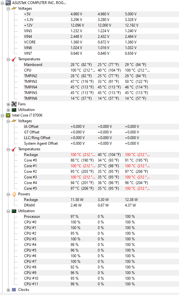

@0ssi direkt nach dem starten des Tests

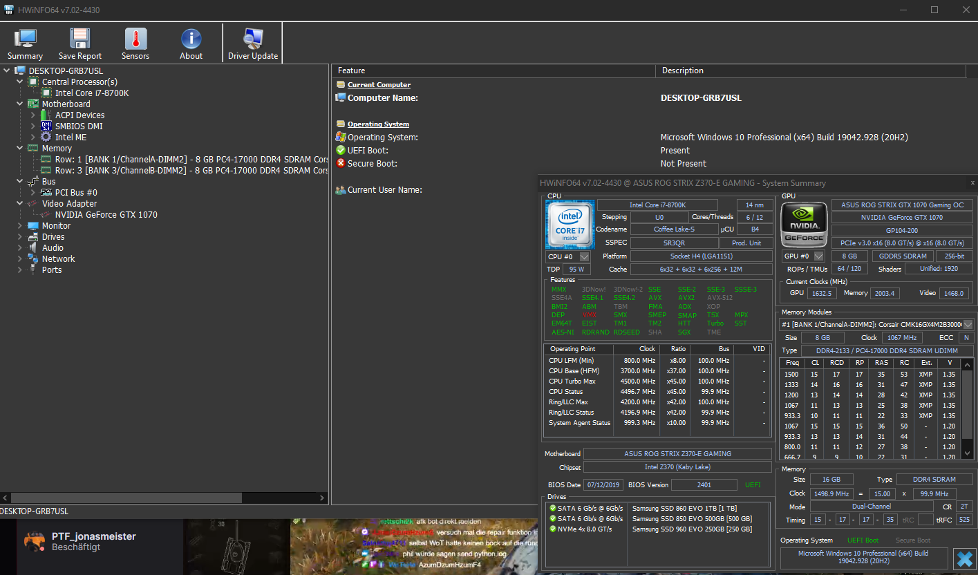

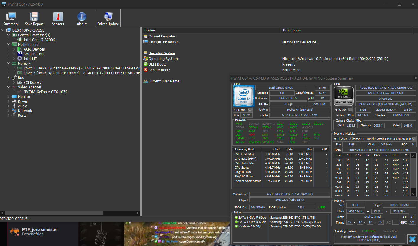

Na dann haut etwas nicht hin. Blend ohne AVX liegt normalerweise bei 70°C.
Sind Mainboard Bios und HWMonitor aktuell ? Die W Auslese ist fehlerhaft.
HWiNFO probieren. Falls die Werte Stimmen dann lol welcher Takt liegt an ?
1,36V bei Vollast ist schon ordentlich, bei 4,5GHz(?) sollte das aber trotzdem noch in Ordnung gehen von den Temps her. Wobei der 8700K halt nicht verlötet ist.

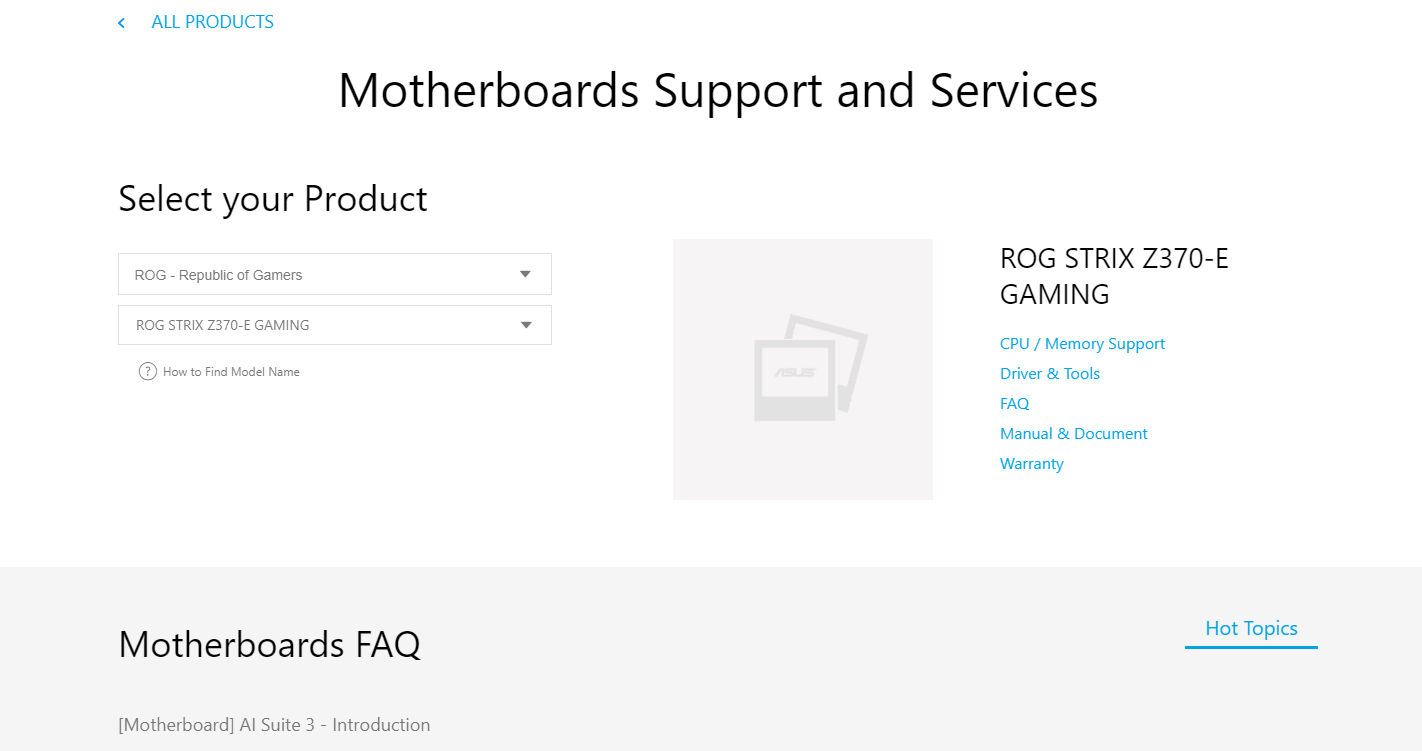

hier wie gewünscht, also ich habe schiss mein uefi zu updaten, wie mach ich das am besten ohne das ich mein uefi zerschieße @0ssi

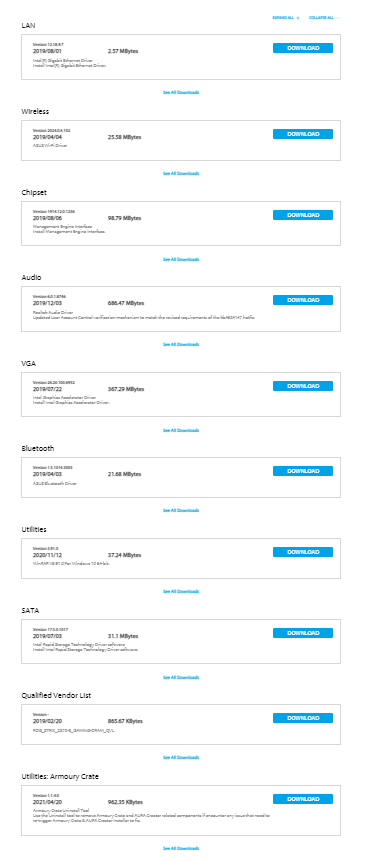

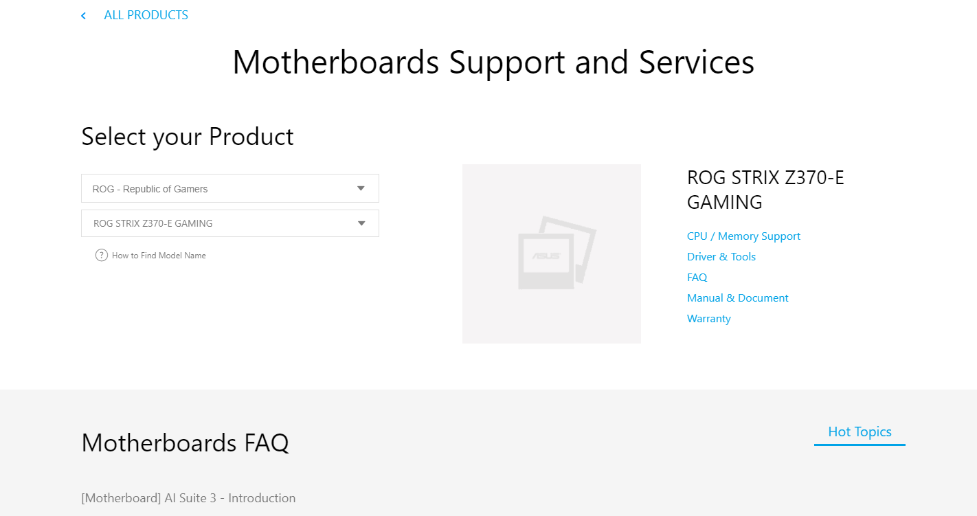

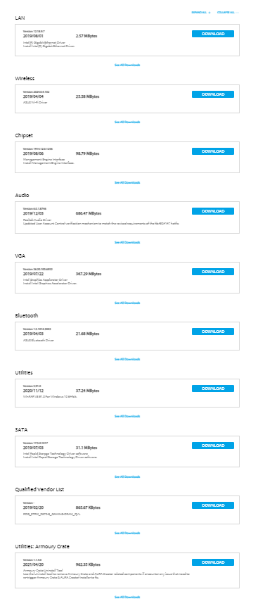

Dein Mainboard müsste EZFlash haben, also kannst du das Update im BIOS selbst vornehmen.
BIOS auf der Webseite runterladen, ZIP entpacken, BIOSrenamer.exe ausführen und die CAP-Datei dann irgendwo ablegen. Dann einfach ins BIOS gehen, die EZFlash Option wählen und dort die Datei anwählen.
Ja wobei es vor nem Jahr unter den selben Voraussetzungen ja ging ohne das es so heiß wurde
Alles runterladen?
