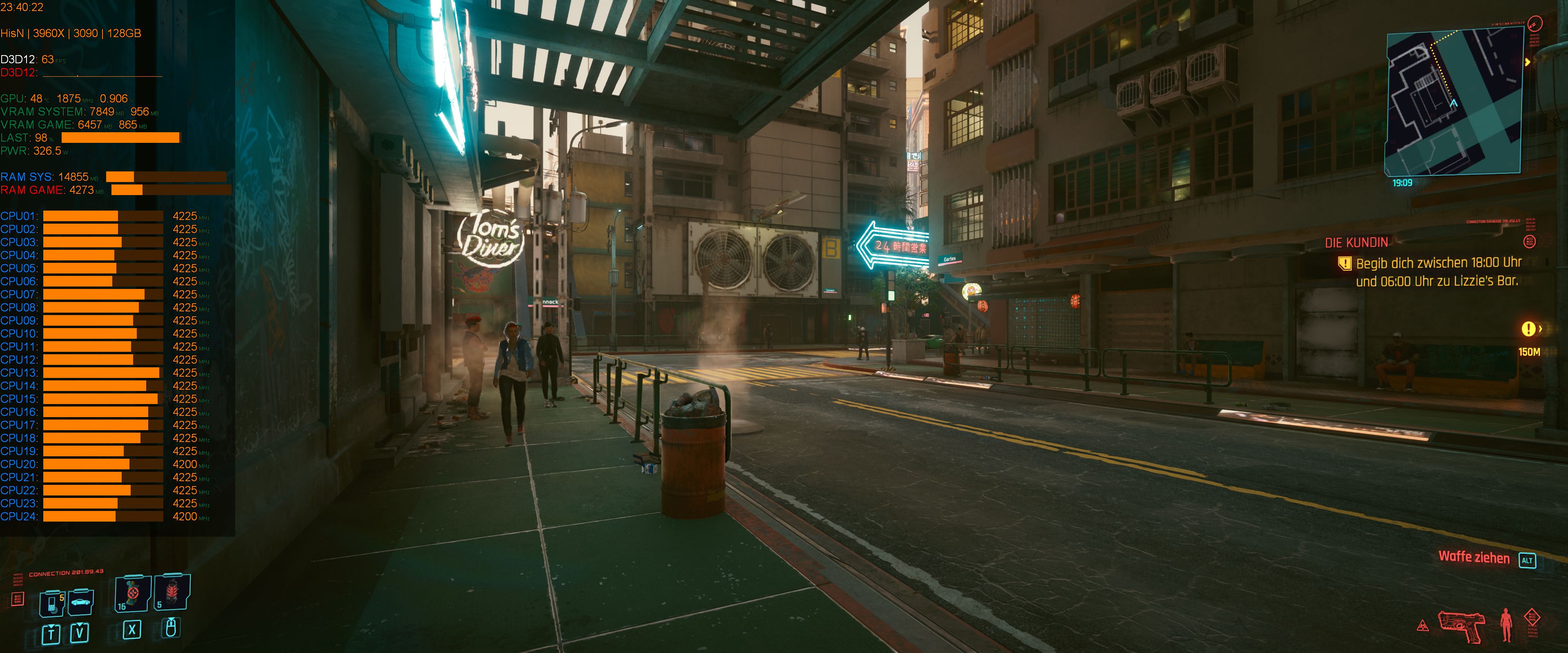

Wenn das Spiel gut mit Kernen skaliert dann bringen 2 Kerne bzw. 4 Threads extra schon einige FPS:
COD Warzone
Cyberpunk:
