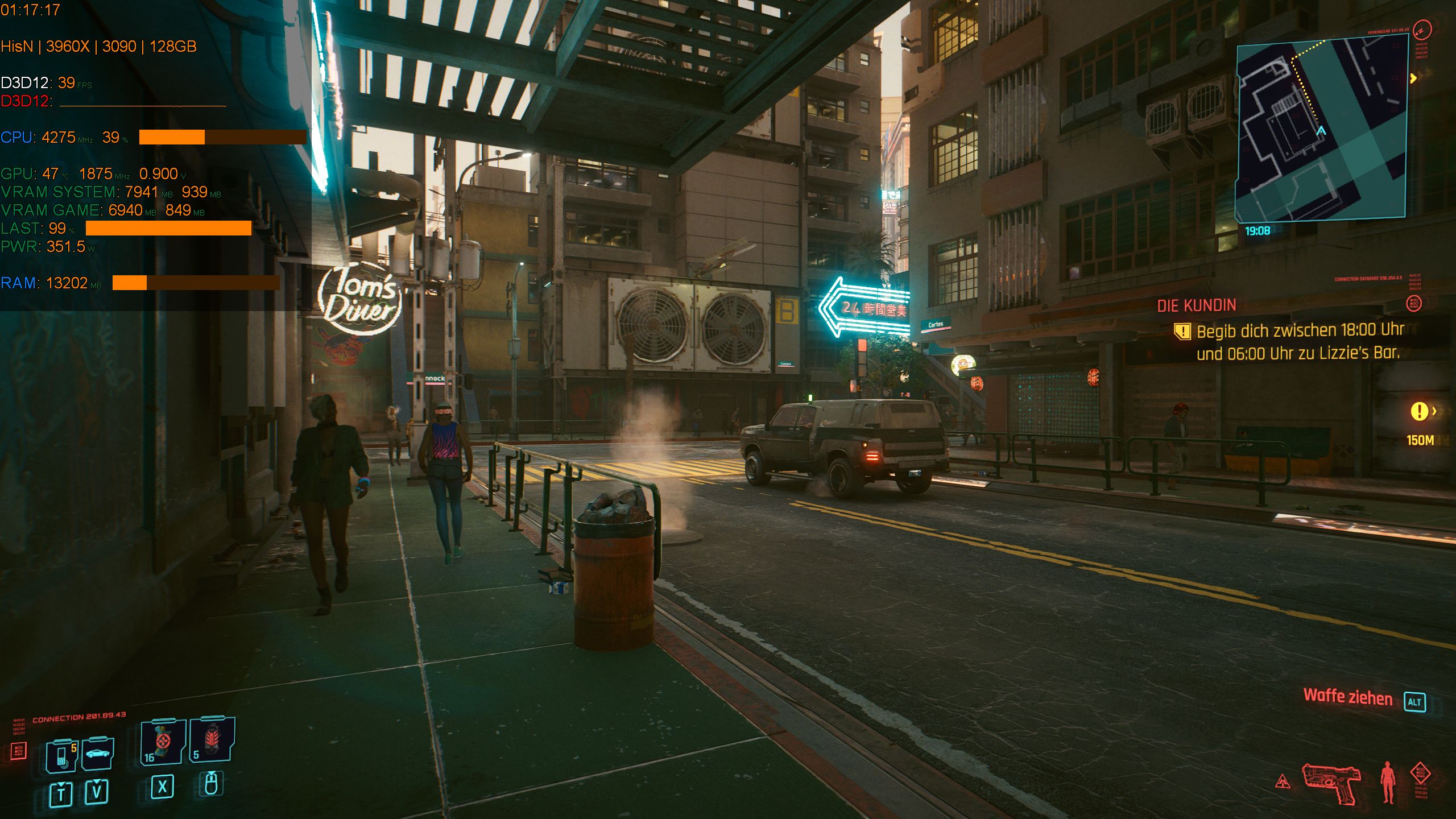

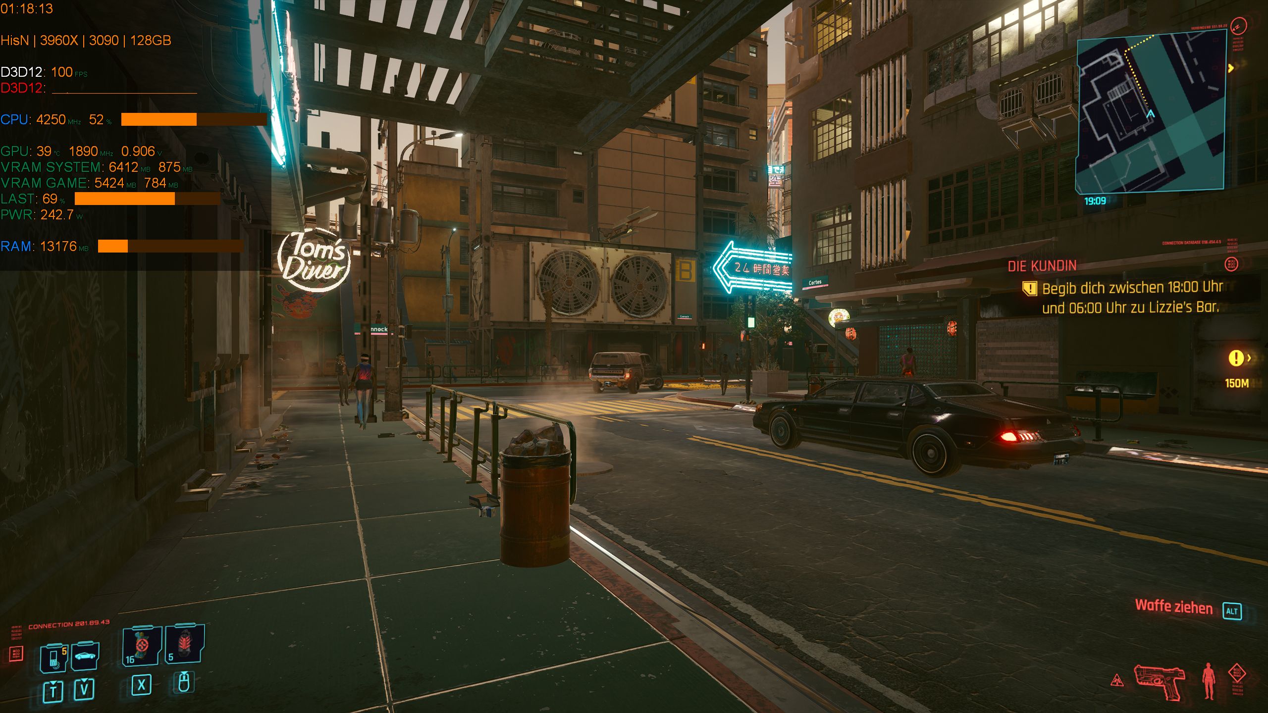

Da meine CPU trotz OC vermutlich noch einen minimalen Flaschenhals darstellt (in Cyberpunk 2077 etwa), überlege ich meinen RAM upzugraden, in der Hoffnung, dass ich dadurch ca. 10 Fps mehr gewinnen kann.
Was bedeutet denn "vermutlich" bei Dir?
Schau nach.
Graka zu 98% oder mehr ausgelastet ist die Graka der Flaschenhals.
Ist euch noch nie aufgefallen, das ihr den Flaschenhals selbst in der Hand habt?
Es liegt doch in meinem Ermessen und an meinen Settings ob die CPU limitiert oder nicht.
Mach das doch bitte nicht an irgendwelchen Benchmarks fest^^
Reaktionen: Skyphane
@HisN "Vermutlich", weil das ja eben auch von den Settings abhängt. In meiner letzten Antwort habe ich ja geschrieben dass die Graka unter 80% läuft während CPU auf 100 ist und auch warum das so ist -> DLSS on & RT off. Und aufgrund des PCGH Beitrags dachte ich mir da ist eventuell mit diesen Einstellungen mehr rauszuholen mit schnellerem RAM.
An meinem Ermessen liegt das nur bedingt, wenn meine Ansprüche wie beschrieben sind (möglichst hohe Fps bei noch relativ guter Grafik -> Settings auf High, DLSS on (Quality) und RT off.
Sehr gut, das hatte ich übersehen :-)
Und natürlich ist es Dein Ermessen wie Du die Regler stellst. Ein Regler anders als im Benchmark und die Benchmark-Werte sind für Dich völlig uninteressant. Deshalb stehe ich drauf wenn man nicht vermutet sondern selbst nachschaut. Haste gemacht. Alles gut.
