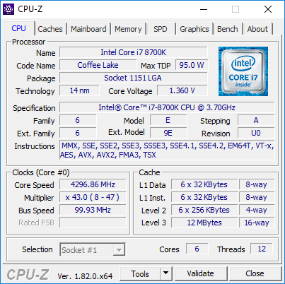

1. Die Spannung bei Last (6*4.3 GHz) liegt laut CPU-Z und HWiNFO bei ca. 1.36V - trotz -100mV Offset im BIOS und ohne OC. Im Coffee-Lake OC-Thread und auch sonst habe ich Spannungen von 1.2V gesehen. Ohne Offset im BIOS war die Spannung auch schon über 1.4V. Habt ihr eine Idee woran das liegen könnte und wie ich das ändern kann? CPU-Z Screeshot:

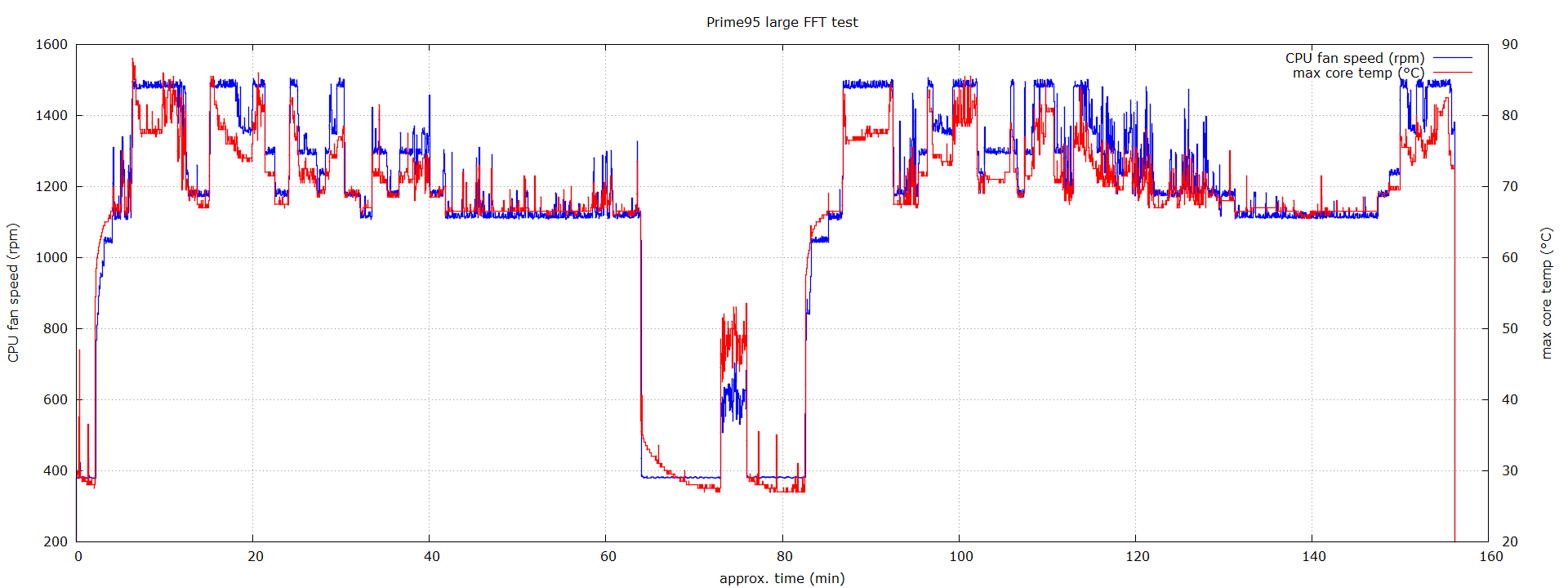

2. Die Temperturen kommen mir auch sehr seltsam vor. Idle hab ich ca. 30°C, aber sobald ich kurz Last anlege (z.B. Youtube öffnen), springt sie auf über 40 und wieder zurück. Im Prime95-Stresstest verhält sich die CPU auch komisch: sie steigt erst auf ca. 67°C, springt dann für ein paar Minuten auf über 80°C, und wieder zurück auf 67°C. Ich hab das mal mit HWiNFO geloggt:
Der Verlauf ist wie folgt:
-> Prime95 (large FTT standard)
-> idle (diesen Peak bei min. ~75 schiebe ich auf Windows, das die CPU (ohne meine Erlaubnis!!! ;)) fordert
-> wieder Prime95 (large FTT standard); auffällig: der Temperatursturz bei ~102 Min. war nach dem "Self-Test 144K"
-> ganz am Schluss war das System eingefroren, konnte den Mauszeiger nicht mehr bewegen.

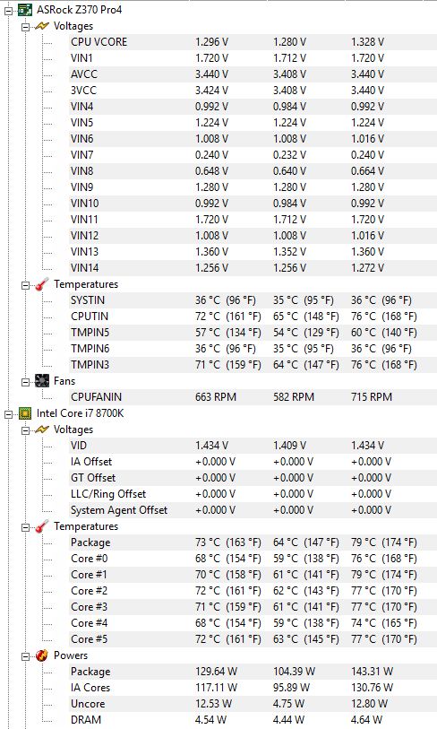

hier mal Screenshot nach ca. einer halben Stunde Prime95.
die VCORE und Temps. schwanken auch immer ein wenig.
@Akai: Das sieht wirklich genau wie bei mir aus. 80°C erreicht meine CPU aber nur kurzfristig bei bestimmten P95-Tests (da laufen ja mehrere durch, die unterschiedlich fordernd sind).
Normalerweise sollte man mit der CPU bei 1.3V Vcore schon nen ganz guten OC erreichen können (~4.9GHz), wenn man den Berichten aus diversen Foren trauen kann. Im hardwarluxx-Test erwähnen die eine Standard-Spannung von 1.216V. So wie es aussieht läuft meine CPU auch erst ab 1.216V1.232V@stock (= 1.28V in BIOS ohne LLC) auf dauer stabil, dann aber auch relativ kühl (<70°C, weniger belastender P95 Test <60°C). Beim ASRock waren bei mir 1.36V Vcore voreingestellt, wenn man alles auf Auto lässt. Da sind die Temperaturen auch ~10°C höher. Ich bin mir auch nicht ganz sicher, wie CB die Temp. (71°C) misst - da steht nur AVX-Test, was nicht besonders viel aussagt, weil die Temp. ja stark von der "Iteration" abhängt.
