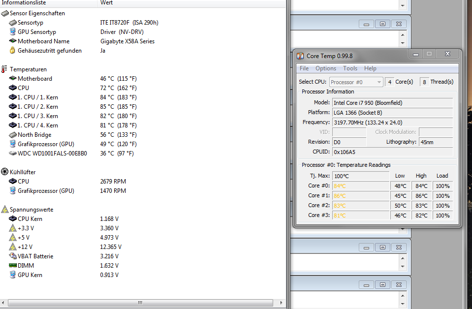

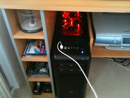

ich habe seit ca. 6 Monaten einen neuen Rechner. Durch meinen Computertisch bzw auch wegen des Raumes habe ich leider keine andere wahl als meine Rechner so zu platzieren wie es auf dem einem Foto aussieht.
Dadurch habe ich nun meine Temps beobachtet. Prime95 habe ich ca. 30 min. laufen lassen und kam dann zum Ergebnis wie auf dem 2. Foto zu sehen ist. Nun wollte ich gerne wissen ob das für´s normale zocken zu hoch ist oder ob ich das so lassen kann ?
Mein System:
I7 950 Boxed Kühler und nicht übertaktet.
Gtx 570
Gigabyte GA-X58A-UD7 v2
Übertakten kommt für mich auch nicht in Frage. Unter Idle pendelt sich die Temp. bei Aida64 unter CPU bei 42-45. Unter Last beim Zocken ( Black ops, Bc2 ) höchstens 64. Hoffe das reicht an Angaben ?
Für jede hilfe wäre ich sehr dankbar

Vielleicht liest das Toll das du verwendest die Temps falsch aus!
Versuch mal CORE TEMP.
Falls die Temperaturen stimmen würde ich mal schauen ob mit dem Lüfter/Kühler alles in Ordung ist bzw. der Luftfluss im Gehäuse behindert ist und den Kühler herunterbauen Reinigen und wieder mit ein wenig WLP montieren.
Edit: Zieh mal den PC aus dem Fach im Computertisch und lass nochmals Prime durchlaufen!
Kein wunder, wie der eingekeit ist. Stell ihn mal raus zum Spaß , sodas von der Seite was ran kann. Möbel speichern noch wärme und geben sie zusätzlich ab
ich weiß das er eingekeilt ist, leider ist mir es nicht möglich mehr Platz für ihn zu schaffen da der Raum tatsächlich ziemlich klein ist :p.
Mir gehts eigentlich wirklich nur darum das ich Angst habe das die CPU das nicht lange durchmacht. Gerade jetzt im Sommer ist die Raumtemperatur natürlich auch bissl höher. Werde jetzt erstmal mit Core Temp testen und meld mich dann nochmal

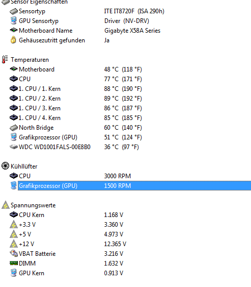

habe ein weiteres Bild angehängt. Die temps waren bei beiden Progs. identisch. Aber temps von Prime95 werden unter normaler Last nicht erreicht oder ?
Core#1 geht dann auf 88 und verweilt dann dort. Die anderen sind meistens zwisch. 84-87.
Sollte ich mir Sorgen machen ?

Bei den Temps die auf dem Bild zu sehen sind leidet die Lebensdauer der CPU schon etwas. Würde es aber auf jeden Fall nochmal mit einem anderen Ausleseprogramm wie BruggiBW schon vorgeschlagen hat versuchen.
Angenommen die Temps stimmen sind die Temps bei Spielen, also 64° sind völlig unkritisch, allerdings werden in Zukunft auch noch Spiele mit deutlich mehr CPU Beanspruchung erscheinen.
Wenn du das Geld über hast, würde ich also schon mal über einen neuen Kühler nachdenken.
Günstig ist zB der Sythe Katana oder Mugen2.

Naja aber laut Intel HP soll es erst aber einer Tcase Temp von 67 Kritisch werden. Und das ist bei weitem bei mir nicht erreicht.
Naja, 5° ist nicht gerade viel.
Aber warte mal kommende Spiele ab. Damit wirst du noch spaß haben. Aber man kann eigendlich trotzdem nicht davon ausgehen das die CPU dadurch kaputt geht. Zumindest nicht in den nächsten 2 Jahren.

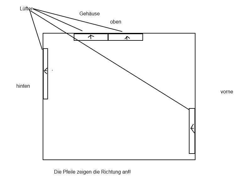

Hi,
also ein besserer CPU Kühler ist Pflicht.
Wenns günstig sein soll nim einen von Arctic Cooling z.B. Den Freezer 13Pro.
Der kühlt eigentlich ganz passabel und ist dazu auch noch leise.
Desweitern sollten die zwei Lüfter oben so eingebaut werden das die Luft rausgeblasen wird.
Da geht auch schon ein Teil der Stauwärme weg.
Vorne wäre ein Lüfter auch sinnvoll der kühle Luft ins Gehäuse blässt.
Und hinten noch einen der die warme Luft raussaugt...
Siehe Beispiel Bild...
Damit sollte dir eigentlich mehr als geholfen sein.....
Den kühler hält länger!!!!
Gruss DjKlm

Bitte sag mir nicht das du vorne keinen Gehäuselüfter drin hast, der Luft reinzieht!
Das ist ein must have bei deinen Komponenten!
Vielen Dank für die Antworten, muss dazu sagen das mein Tower ein Aerocool bx-500. Der hat bereits 4 installierte Lüfter. 2x 140 oben die die Luft rausblasen, 1x 120 vorne und 1 x hinten.
Desweiteren wäre noch zu sagen das ich die möglichkeit habe 4 weitere Lüfter ins Seitenteil einzubauen. Allerdings habe ich Links am Pc so wenig Platz das mir das sinnlos erscheint.
Wie gesagt, im Idle ist die CPU grad auf angenehme 44 Grad und unter "normaler" Zocker Last höchstens 64-65 Grad. Zwar wirde der Laut,aber das stört mich nicht.
Würde es den überhaupt was bringen wenn ich mir einen alternativen CPU Kühler holen würde ? Ich meine bei dem geringen Platz für die Luft Links neben dem Pc bezweifle ich das ich große Temperatur Unterschiede merken/sehen werde.

Natürlich merkt man einen besseren Cpu Kühler. Allerdings solltest du einen Tower Kühler nehmen in deinem Fall, da dieser die Luft von Vorne ansaugt und nicht wie ein Top Blow von oben bzw vom Seitenteil....
Ich z.b. hab einen Core I5 760 und den hab ich mit dem Freezer Xtreme 20 Grsd kühler bekommen.
Vorher lage er auf 45 Grad Idle und 80 Grad Intel Burn Test Last. Und jetzt hab ich ca. 30 -35Grad Idle und max 60 unter Last.....
Gruss Djklm
Also check jetzt doch mal wie der Luftfluss im Gehäuse ist oder sich der nLüfter nicht richtig drehen kann bzw. ob alle Gehäuselüfter richtigrum montiert sind.
Es sollte so sein, dass unten "kühle Luft" reingezogen wird und oben die "warme Luft" rausgesogen wird, da warme Luft immer nach oben steigt.
Und zieh doch mal den Tower aus dem Fach und öffne das Seitenteil und mach den Test nochmal.
Diese Temperaturen sind nichtmal für den Boxed-kühler normal.

Und ihr seit der Meinung das man die WErte die in Prime erreicht werden auch in Games erreichen könnte ? Das wäre sicherlich schädlich für die CPU.
Habe gestern beim Zocken von BC2 nach ca. 2 Std. eine Konstante CPu Temp von 66° gehabt. Werde auch mal Testen den Rechner aus dem Fach und ohne Seitenteil laufen zu lassen.

Auch wenn der Rechner da eingekeilt ist, würde ich unbedingt Filter vor alle Öffnungen installieren,sonst verdreckt Dir die Kiste in Rekordzeit. Selbstredend steigen dann auch die Temperaturen. Ansonsten ist Undervolting der CPU anzuraten, die Termperaturen lassen sich so deutlich reduzieren. Ein Alternativkühler ist eine Budgetfrage, wenn der Corsair H60/70 passt, würde ich diesen verbauen. Prime ist außerdem ein "worst-case Szenario". An die 100 Grad mit dem Boxed Kühler sind so keine Seltenheit. Die 60-70 Grad im Sommer bei Spielebetrieb liegen im Rahmen des Normalen.
