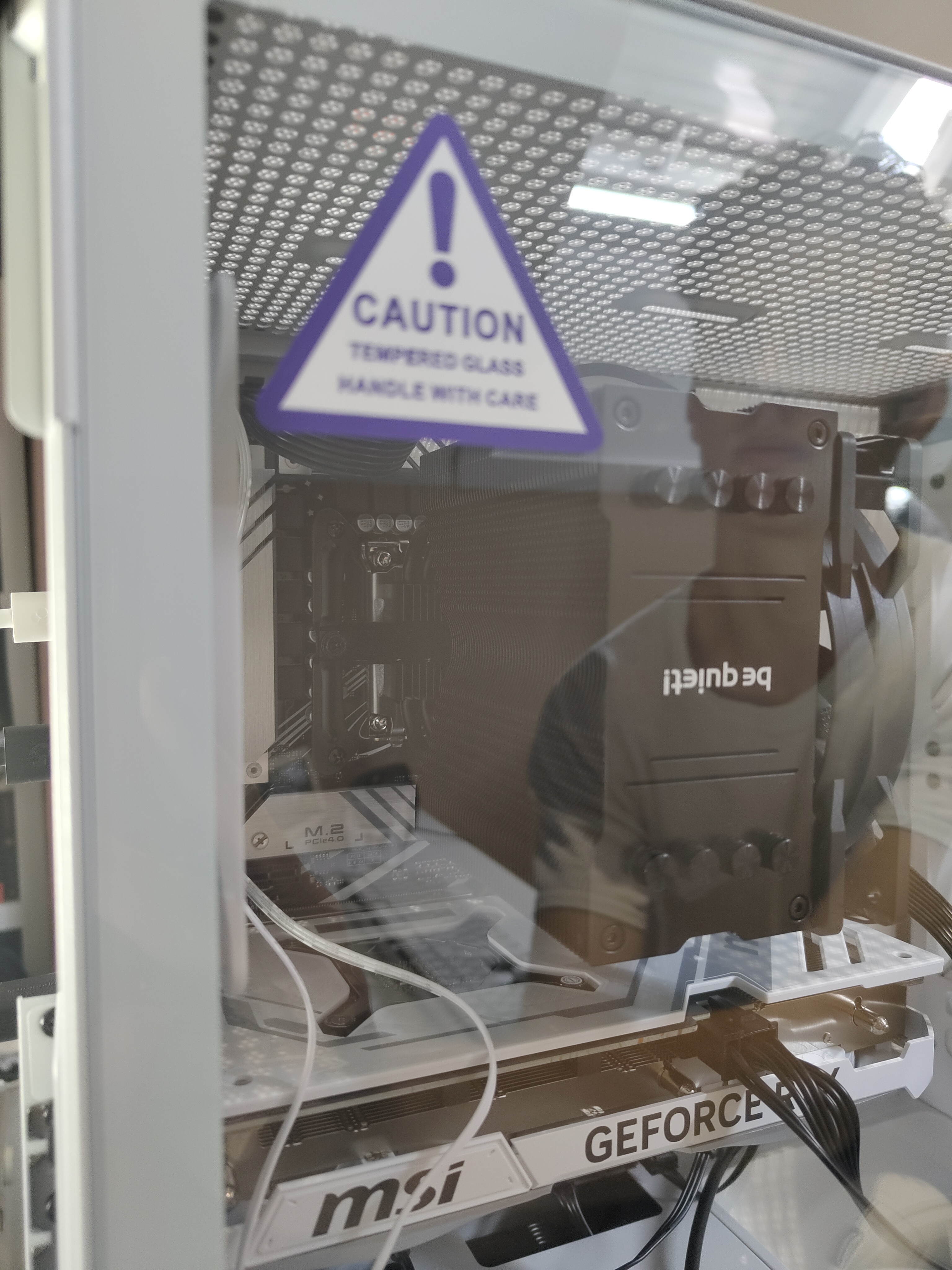

Ich würde auch erstmal den Kühler richtig rum drehen und dann noch am schauen. Klingt aber wirklich danach, als ob CPU und Kühler zu wenig Kontaktfläche haben.

SyrexOPC schrieb:
Inwiefern ist der falsch herum? Ich kenne mich da nicht so aus. Mein Kollege der PCs schon gebaut hatte meinte das passt
Er kann sich ja auch mal irren, bzw. können Fehler passieren. Er müsste 180 grad gedreht werden.
andimo3 schrieb:
der Schriftzug steht halt kopf, das ist 100% falsch herum. Aber gleichzeitig auch vollkommen egal.

Also anderer Lüfter?
Grundsätzlich habt ihr da Recht, aber das wird nicht das Problem sein, da die Coldplate symetrisch ist, egal wie herum der Kühler montiert wird. Auch ist das Finnendesign auf beiden Seiten identisch, zudem wird von BeQuiet nicht explizit darauf hingewiesen, dass er nur in einer Ausrichtung montiert werden kann.
Anyway, es wird dem Threadersteller nichts anderes über bleiben, als das Teil nochmal abzunehmen und zu prüfen, ob alles gut aussieht, bzw. uns Bilder davon zu zeigen.
Laut Handbuch sieht es auch so aus, wie wenn der Steg über der Coldplate auch versetzt aufgelegt werden kann, dann würde die Coldplate tatsächlich nicht voll auf dem Heatspreader der CPU aufliegen.

btw der CPU Kühler sieht für mich schief montiert aus. Dazu kommt: Wieso steht die Schrift auf dem Kopf??

In #30 auf dem vorletzten Bild sieht man eindeutig, dass der Kühler nach unten "hängt", d. h. die Basis kann so gar nicht plan auf dem HS aufliegen. Btw., auch wenn es evtl. hier nicht Thema ist, bin mir nicht sicher, ob der Stecker "12V1" so an die Graka gehört. Auf dem Bild in #16 sieht man auch Reste der WLP auf dem Rahmen und für mich sieht es so aus, als läge die Base auf dem Rahmen der CPU auf, kenne mich aber mit aktuellen Intel-LGA-Fassungen nicht aus ... Und wie schon gesagt, warum ist da auf den Fotos die Glasscheibe dran? Willst du es uns unnötig schwer machen? Wie auch immer, der Kühler muß nochmal runter und prüf den Stecker im Handbuch der PSU ...

@SyrexOPC
Der Schriftzug von be_quiet steht auf dem Kopf, der Lüfter sollte daher auch gedreht werden.

@SyrexOPC
Deine Bilder sind vollkommen nutzlos. Sage dem jenen der sich anscheinend besser auskennen soll mal den Kühler erneuert zu demontieren. Denn wenn der Kühler verkanntet montiert wird, dann handelt es sind um Millimeter und das lässt sich nur vom Abdruck der Wärmeleitpaste besser ersehen und ggf. mit der Montage die Schrauben nicht einseitig fest zu ziehen.

Weil alles sinnlos ist wenn Bilder mit verbautem Kühler gemacht werden und auch solange diese 90 Grad im Bios aufkommen.
Gab hier letztens auch jemand mit solch einem Problem und bereits die Demontage des Kühlers und das erneute sorgfältig festziehen der Schrauben hat das Problem gelöst.
Auch dieses herumräzeln mit den Bios Einstellungen ist nutzlos, solange das Problem mit dem Kühler nicht nachgegangen wird und ich sehe hier eher das Problem das der TS sich scheut den Kühler erneuert auszubauen.
