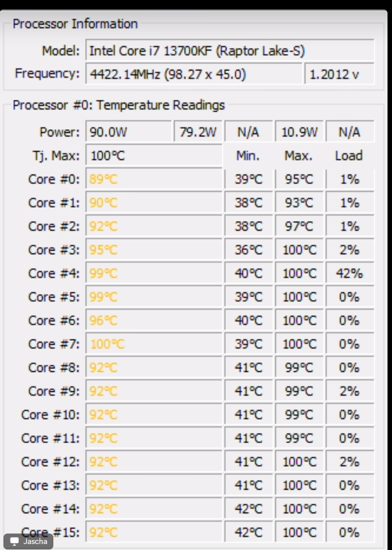

Hey, ich habe gestern meinen neuen PC zusammengebaut und an sich läuft alles. Nur, habe ich im BIOS bemerkt, dass meine CPU Temperatur ohne das ich großartig was gemacht habe auf 90 Grad angezeigt wird. Im Ruhezustand ist sie ca. auf 55 Grad und sobald ich ein Spiel starte geht sie direkt auf 100 Grad bei allen Kernen. Wenn ich das Spiel schließe, geht die Temperatur auch sehr schnell wieder Richtung 40-50 Grad. Also overall habe ich sehrt stark schwankende Temperaturen.
BIOS Einstellungen überprüft (alles auf Auto)
Neustarts (Problem bleibt)
Task Manager geprüft (Belastung von CPU ca. 20%)

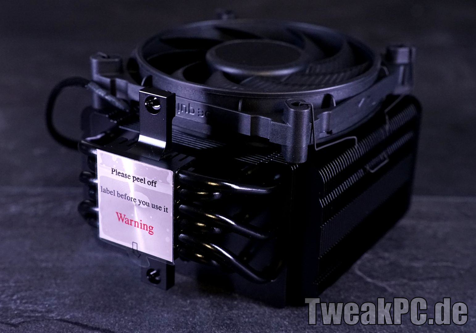

Folie vom Kühler entfernt? Montage überprüft?

Als erste die Montage des Kühlers kontrollieren. Wärmeleitpaste ist drauf? Oder noch eine Plastikfolie dran? Läuft der Lüfter, der am Kühler montiert ist?

Kühler kontrollieren, bestenfalls einmal alles ausbauen, Anleitung und Teile nochmal kontrollieren und ohne Folie und mit Wärmeleitpaste montieren.

Hey, bei dem Kühler war schon Wärmeleitpaste drauf, deswegen haben wir den einfach drauf gepackt auf die CPU
CPU Kühler nochmal abmontieren und neu befestigen, ggf wurde eine Folie vergessen zu entfernen.

Da stimmt was mit der Montage des Kühlers nicht, den die Temperatur ist im Bios bereits zu hoch. Im BIOS findet kein Energiesparen statt. Deshalb fällt die Temperatur in Windows ohne Last etwas geringer aus.

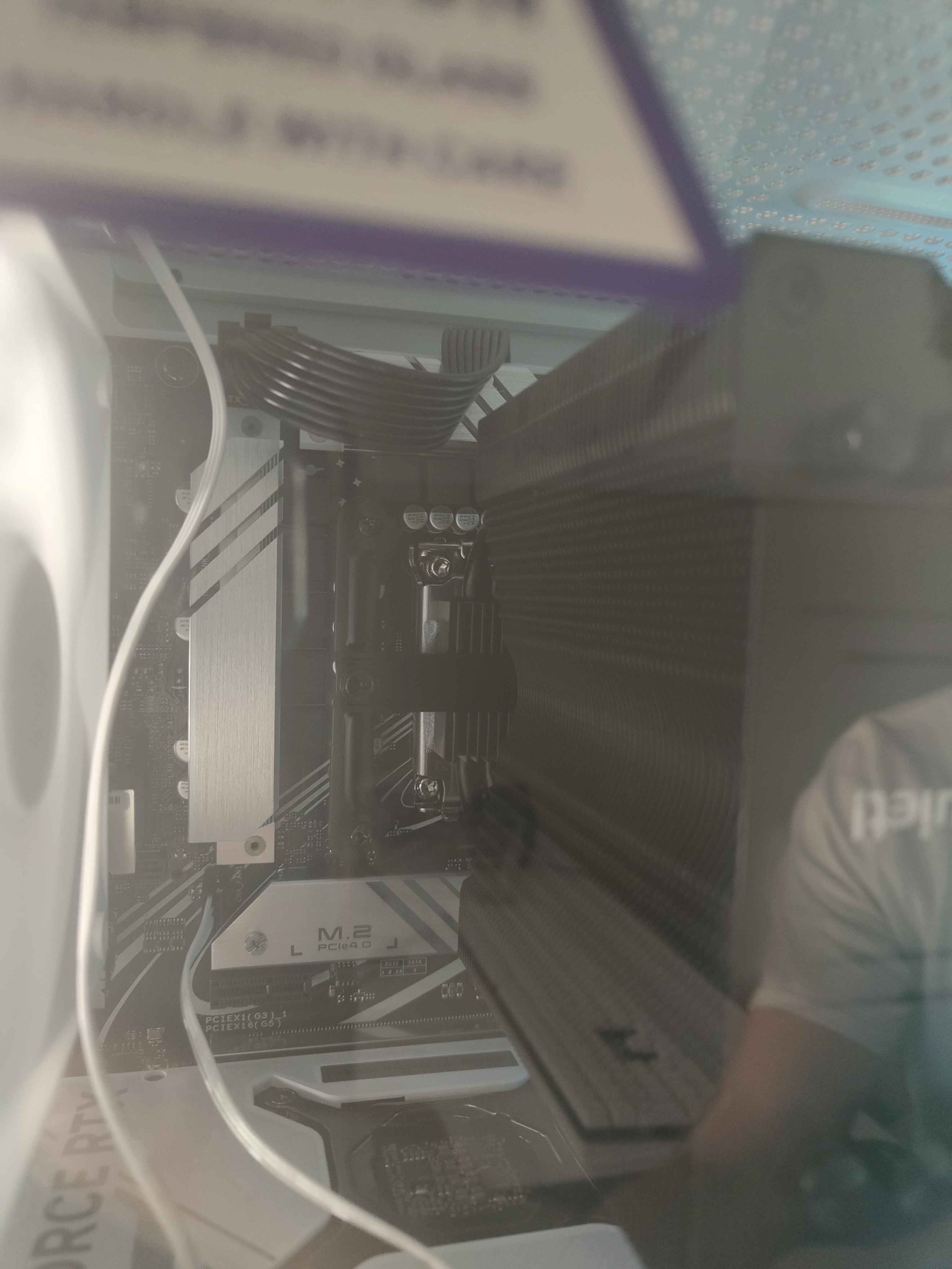

Also sieht eigentlich gut aus und habe den PC mit jemanden zusammengebaut der das eig gut kann. Scheint auf jeden Fall am richtigen Platz zu sitzen und wie gesagt, Wärmeleitpaste war schon auf dem Lüfter drauf. Und sobald ich ein Spiel schließe kühlt das auch wieder runter. Also scheint der Kühler schon irgendwie zu kühlen.
Vielleicht verstehst du Bilder besser als Sprache...

Ja, aber das war ja eben nicht drauf. Da war eine Plastickhalterrung (keine Folie!!), bei der Kühler war nämlich Wärmeleitpaste schon vorher drauf. Heißt man musste keine Folie abziehen
Wenn alles richtig verbaut ist, würde ich einfach Arctic mx5 paste auf die cpu verteilen, und schauen ob sich etwas ändert.
