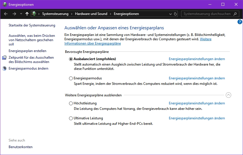

Als Energiesparplan "Höchstleistung" eingestellt? Sonst stimmt etwas nicht. Im Leerlauf muss die CPU herunter takten.

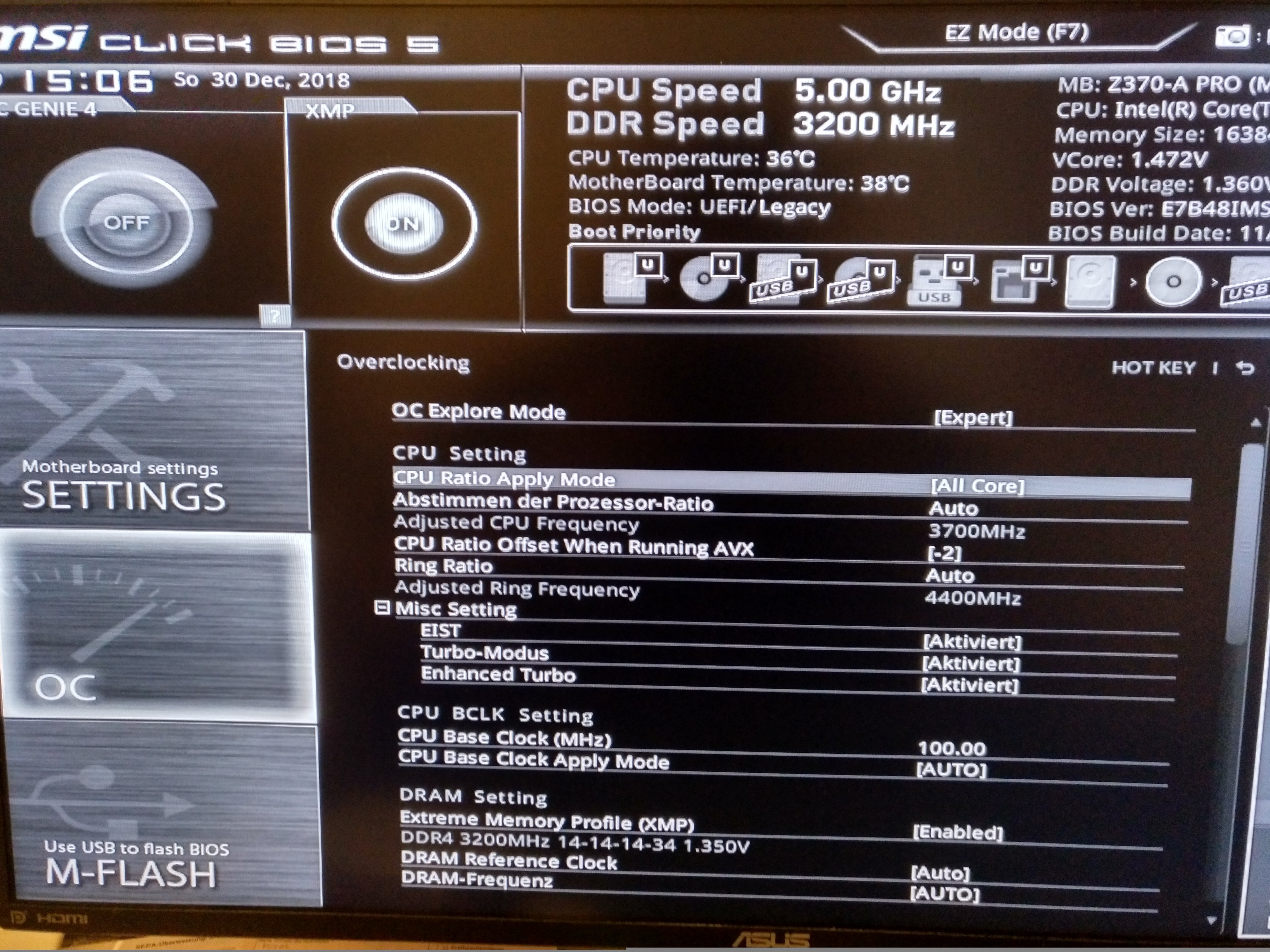

Du brauchst EIST nicht abzuschalten, aktivieren einfach Enhanced Turbo und alle Kerne laufen auf dem gleichen Turbotakt von 1 Kern.

Höchstleistung ist aktiviert, All Core Enhanced Turbo ist auch aktiv. Ich hatte gelesen man solle Eist ausstellen für max. Leistung.
Edit: Enhanced Turbo war doch auf Auto Oo
