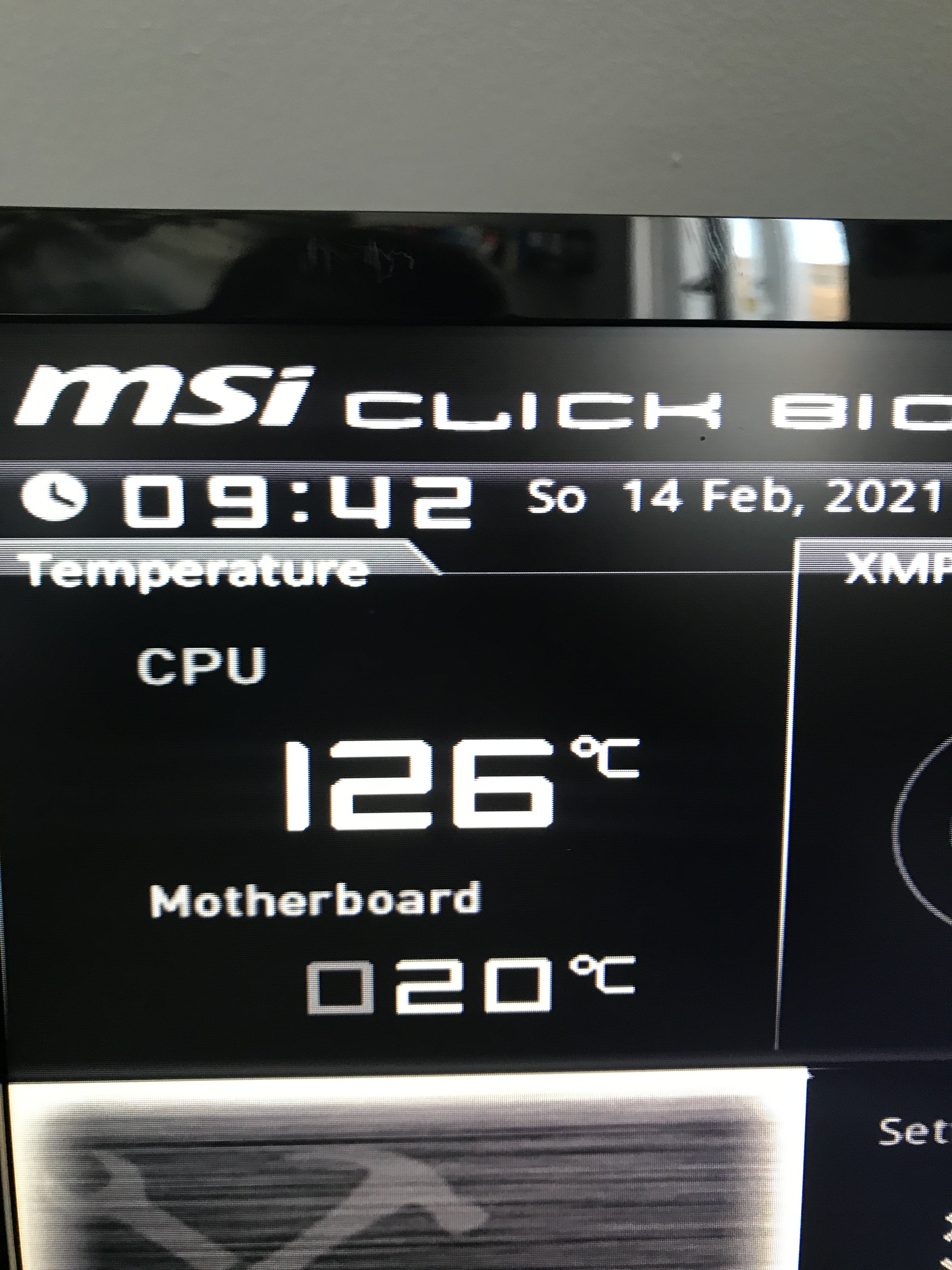

2. Ich habe gemerkt das mein alter Prozessor nicht mehr ganz ausreicht und habe mir einen neuen bestellt habe auf Chipsatz Sockel usw. geachtet hat aus meiner Sicht alles gepasst, nur jz habe ich das Problem das wenn ich ein Game starte das der Prozessor durchgehend auf 100% ausgelastet ist und ich dadurch nur sehr geringe FPS erreiche. Jetzt stelle ich mir die Frage ob Mainboard und Prozessor nicht kompatibel sind oder einfach das Mainboard einen Schaden hat. Im Bios wird mir auch eine CPU Temperatur von 126 grad (dauerhaft) angezeigt. In Core Temp oder anderen Programmen habe ich allerdings 25-40 grad was für mich eher realistisch klingt

Ja gut, wenn die CPU 126° hat, brauchst du dich nicht wundern. Der läuft da auf Minimaltakt und das kann selbst Windows dann auslasten.
Kühler richtig montiert und Wärmeleitpaste erneuert? Bitte kontrollieren.
Welches Board hast du denn? (Edit: Ein MSI) Welches BIOS hat es drauf? Was hat bei dem Update nicht geklappt? Unterstützt das Board laut Hersteller die neue CPU vollumfänglich?
25 bis 40 Grad Celsius halte ich aber auch für unrealistisch!
Also 126° dürfte eher in Richtung Auslesefehler gehen. Würde mich wundern, wenn die CPU da nicht schon das System ausgeschaltet hätte.
126° ist erstaunlicherweise genau ein Grad unter 127°, was bei einem vorzeichenbehafteten 8-Bit-Wert das Maximum wäre.

die temperatur im Bios ist falsch habe auch schon mit einem infrarot messgrät nachgeschaut ja habe ich erneurt und richtig montiert

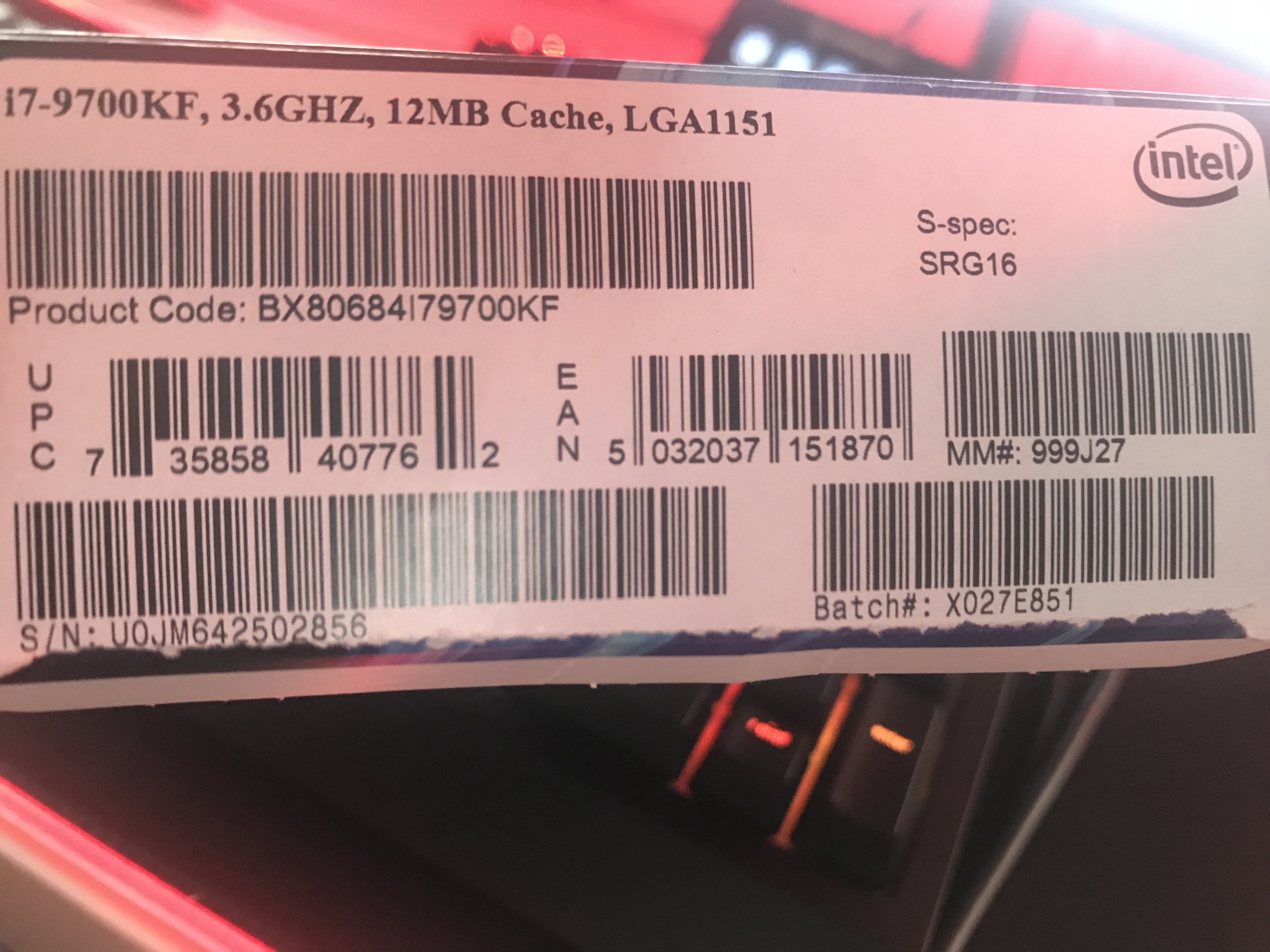

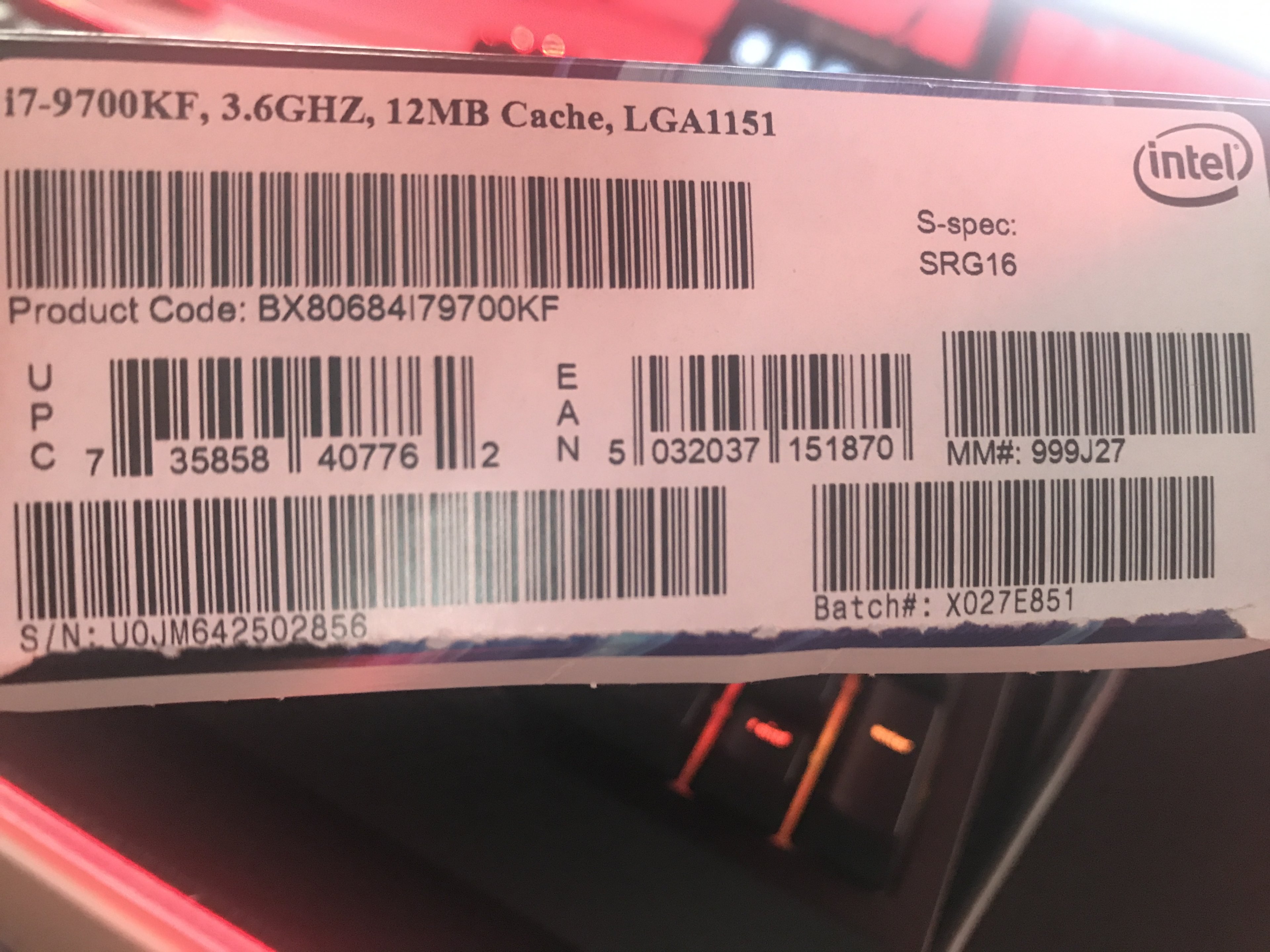

atari2k schrieb:
SRG16 ist schonmal Stepping R0, also das neuere. Benötigt laut MSI mindestes 7b33V17.
https://de.msi.com/Motherboard/support/H310M-PRO-D#support-cpu

SRG16 steht auf dem Label der CPU Verpackung...ergo R0 Stepping
