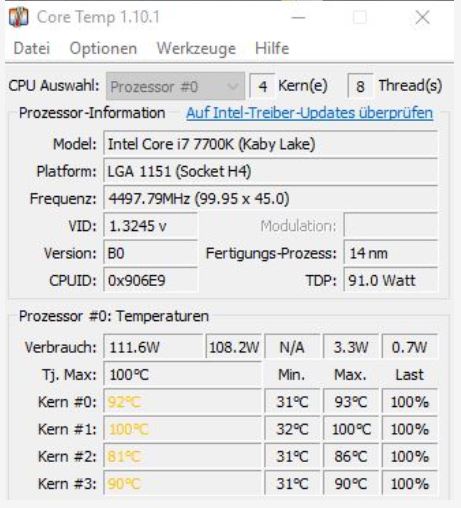

hier mal ein Bild vom wochenende nach ca. 5min prime Small FFTs.
Ist der Temperaturunterschied zwischen den einzelnen Kernen eigentlich normal?
Auch das "Problem" hatte ich schon mit der vorgänger CPU. Bei der waren die Unterschiede allerdings um die 25°C zwischen Kern 0 und 2.
Wie schon gesagt kontrolliere die Spannung. (mach ein BIOS Update, ältere Versionen geben zu viel Spannung drauf)
Bei deinen Screenshot wird gerade 111W verbraucht, wenn keine Übertaktung drinnen ist sollte dies auch geringer sein.

1,3245V ist bei Volllast im Bereich des üblichen.
Laut dem THW Test vom 7700k sind bei 4,5 GHZ und maximum load gut 140 Watt bei 100 Grad drin.
Der Kühler ist definitiv falsch montiert. Gerade bei einer zweiten CPU, die genau das selbe problem hat, gibt es gar keine andere Möglichkeit. Bios-Reset kann trotzdem nicht schaden. Und bitte mal die Spannung bei last checken. VID != vCore
Und so ganz können die Bios Einstellungen auch nicht auf Default stehen. Unter Last auf allen Kernen sollte der 7700K nicht auf 4.5 Ghz takten.

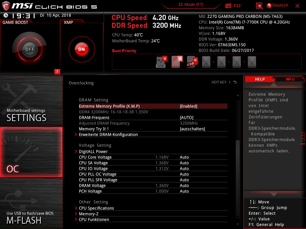

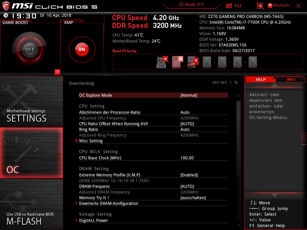

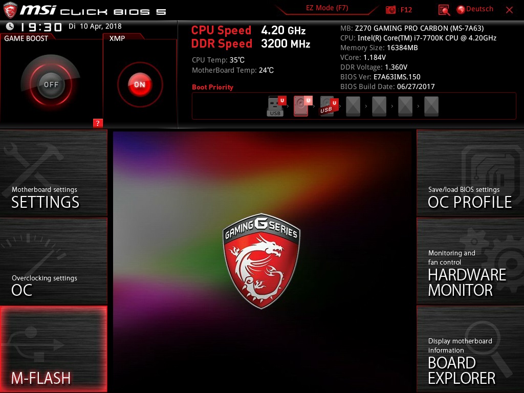

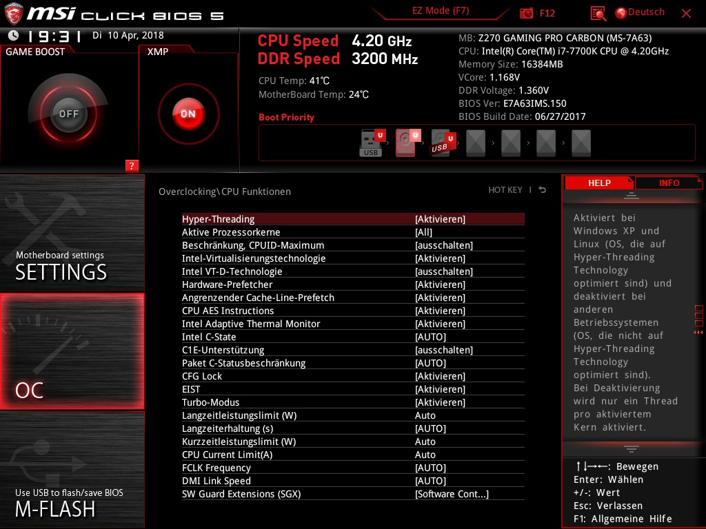

Geh mal ins Bios und mach bitte paar Bilder dazu.
Ist Game Boost - Option auf an oder aus? (zum Beispiel)
Wurde das Bios schon upgedated?

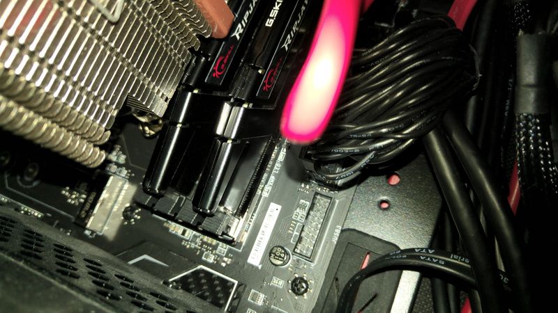

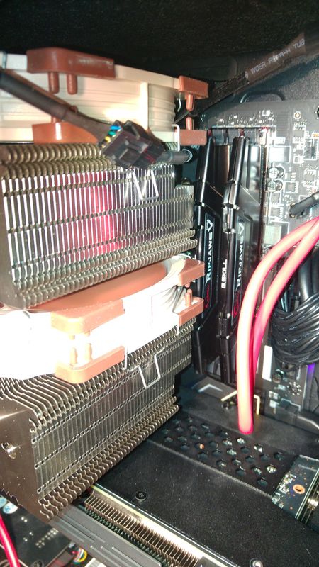

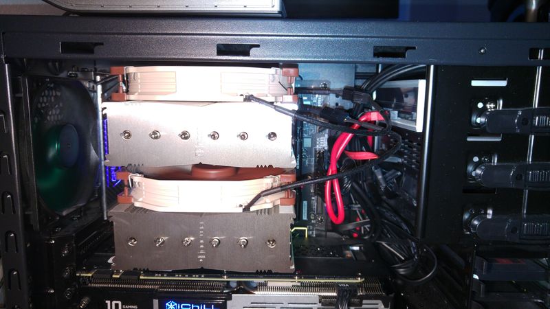

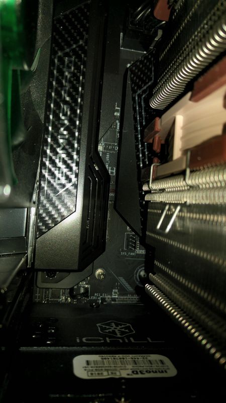

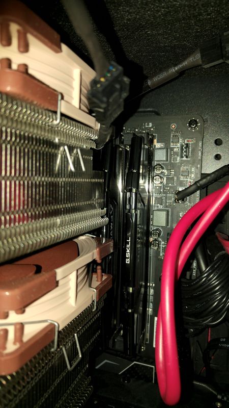

Der Meinung bin ich auch. An den TE: poste doch mal Bilder von deinem montierten Kühler (verschiedene Ansichten), wenn möglich.
Jo, werde ich heut abend machen!
Bilder ausm BIOS+ Kühler :)
Bei Belastung aller 4 Kerne schafft der 7700K noch 4,4 GHz. Also 100 MHz weniger als bei dir. Da stimmt irgendwas nicht, auch wenn das nicht viel ist.
Ist denn die unterschiedliche Temperatur zwischen den Kernen normal?
Ach ja, im Benutzerhandbuch wird davor gewarnt default-Einstellungen zu laden (bzw. selbst OC zu betreiben), wenn Game Boost - Funktion eingeschaltet ist. Also wenn default-Einstellungen, erst die besagte Funktion ausschalten.
Nutzt die Prime95-Version AVX/FMA3?
Für mich sieht es derzeit danach aus: Auto-OC + Auto-Voltage + AVX/FMA3 = Verlustleistung zu hoch
Mein 7700k ist während seiner ungeköpften Zeit bei 4,5 GHz/1,28 V mit AVX-Last jedenfalls fast ins Temperaturlimit gerannt (95 °C).
Ja, es sind definitiv keine Standard Bioseinstellungen. Das zeigt das Coretemp Bild.

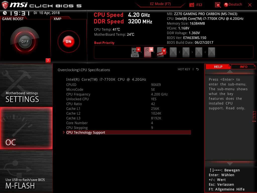

Hier die Bilder aus dem BIOS:
Leider kann man auf den „Kühlerbilder“ nicht viel erkennen.
Eine Antwort auf die Frage, ob der Kühler warm wird, würde bei der Fehlerdiagnose helfen.
Naja, da wo der Kühlkörper auf der CPU "sitzt" wird er gut warm. Ansonsten eigentlich kaum der Rede wert.
@ TE:
warum um alles in der welt hast du den kühler so montiert? dreh den mal um 90°, so dass der die luft in richtung hecklüfter drückt.
