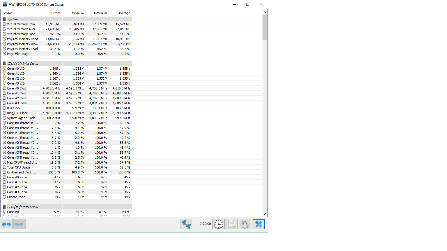

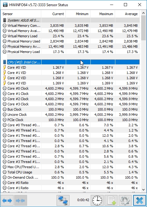

Wie sieht die Spannung der CPU aus?
Lade mal das Programm (HWInfo64 Portabel) runter : https://www.hwinfo.com/download.php
und mach mal ein Screenshot von "Sensoren/CPU VID

Ich betreibe meinen 6700k@4,7 bei 1,305vcore stabil
hwinfo.png Bild von HWInfo angehängt.

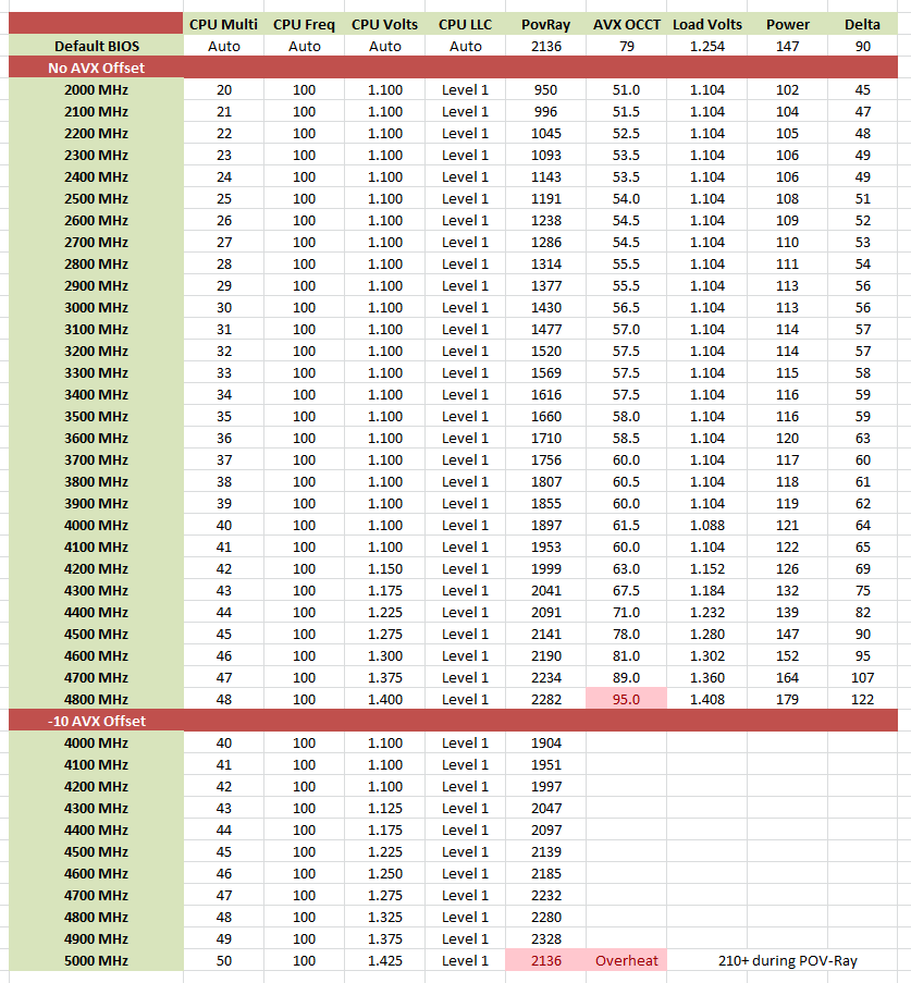

Wenn deine GPU´s kalt sind und die CPU im gleichen Kreislauf ist, kann die Wasserkühlung nicht defekt sein. Da du bereits die Wärmeleitpaste der CPU "zweimal" gewechselt hast gehe ich mal davon aus das dort alles richtig sitzt (Kühlblock auf CPU). Ich habe mal eine Tabelle rausgesucht die auf OC Einstellungen deiner CPU basiert 7700K OC.png (https://www.anandtech.com/show/1096...-review-the-new-stock-performance-champion/11)
Deine "Core VID" scheint OK zu sein, vieleicht liegt das an der Einstellung "Offset oder Load-Line Calibration". Aber dafür müsste sich jemand diesem Thema anschliessen der die gleiche CPU hat wie du.

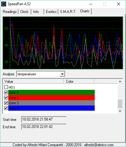

Was mir noch aufgefallen ist, die CPU Temperatur "hüpft" unglaublich viel, siehe Anhang (die Messungen sind ohne Interaktion meinerseits, es läuft nur ein Twitch Stream nebenbei, CPU Auslastung konstant 18-19%).
Gerade wenn ich etwas spiele (bspw. CSGO, Destiny 2), steigt die Temperatur. Sobald ich jedoch raustabbe oder das Spiel beende, sinkt die Temperatur sofort (wirklich sofort, innerhalb von zwei Sekunden). Macht das Sinn? Sollte die CPU nicht noch länger heiß sein?
