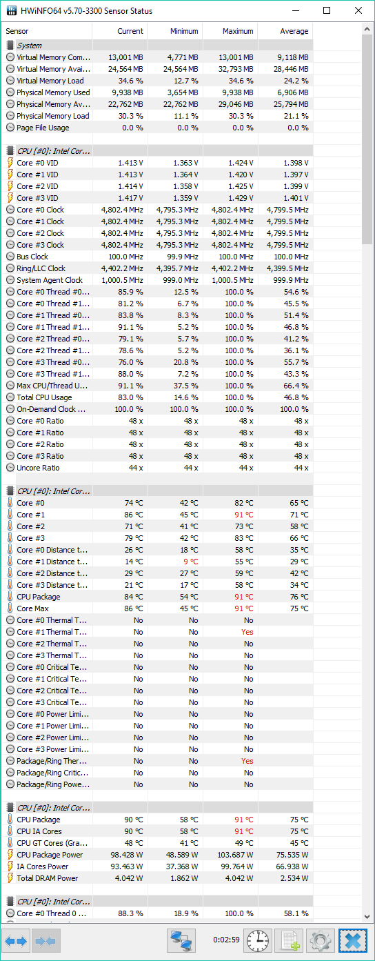

Ob die VCore immer so hoch war, weiß ich nicht, allerdings habe ich die vorher noch nicht geändert. CPU Core/Cache Voltage steht auf 1.344, kann ich auch nicht ändern oder ich bin zu blöd. Additional Turbo Mode CPU Core Voltage habe ich auf 1.35 gestellt. Wenn ich mir jetzt jedoch das Ganze in HWInfo anschaue (Screenshot anbei), ist das Maximum bei 1.435?! Wie kann das zustande kommen?

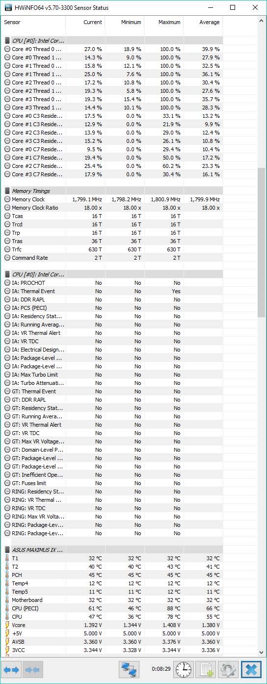

Edit2: Da ich gelesen habe, AI Suite sei am Genauesten was die Messung angeht - zeigt als CPU Core Voltage auch 1.39 bis 1.408 an.
Edit3: Hab Turbo Mode Voltage im BIOS jetzt mal auf 1.3 gestellt, jetzt dümpelt die VID so bei 1.35+-0.01 rum
Drei Seiten und das wichtigste ging komplett unter. Works as Designed, Intel schmiert Zahnpasta zwischen Die und HS, da kannst du noch so eine tolle WaKü haben, die Wärme staut sich unterhalb von dem CPU-Headspreader, ohne Köpfen ist 1,30v eigentlich das maximale der Gefühle. Da kannst du noch so oft die WLP zwischen HS und Kühler tauschen. Ohne Köpfen gibt es hier keine Lösung, entweder du reduzierst erheblich die CPU-Spannung und damit auch das OC oder du köpfst deinen CPU.
