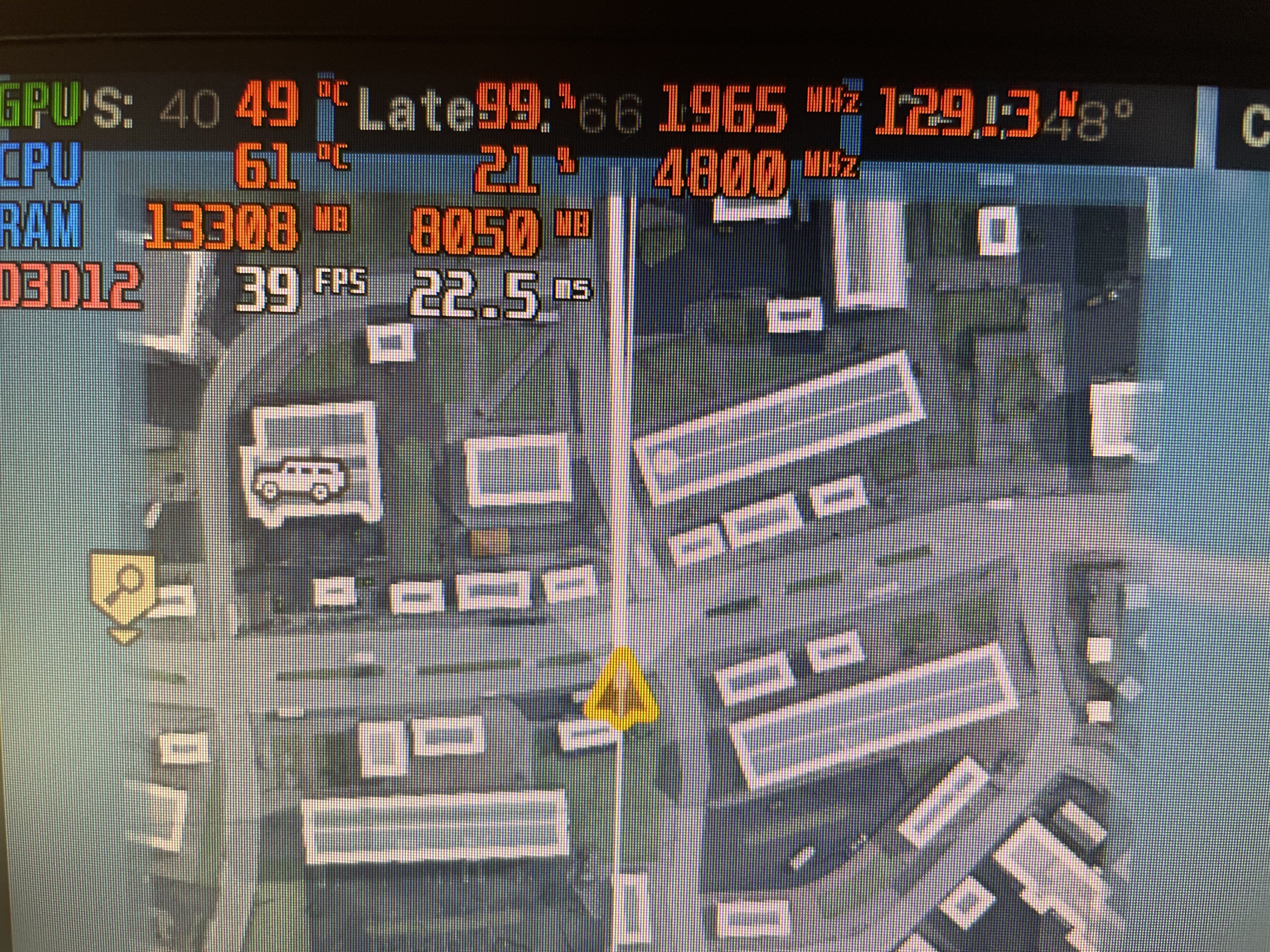

Treiber habe ich jetzt mal mit DDU gelöscht und dann neu Installiert . Leider nichts gebracht . Ich hab hier mal nen Bild eingefügt vom Afterburner . Achja mir. Ist noch aufgefallen das meine Grafikkarte nicht mehr leuchtet . Ram Riegel stecken in Slot 2 und 4.

Slot 2 & 3 kann schon mal nicht passen. Keine Ahnung wie die genaue Bezeichnung der Slots ist, aber wenn dann ist es in der Regel 1 & 3 und /oder 2 & 4.
Edit:
Habe gerade mal im Handbuch nachgeschaut. Ein einzelner in B2, bei zwei A2 & B2.

Leute ich muss mich erstmal bei euch entschuldigen , hab das problem gelöst bekommen , anscheinend hatte ich ein 8PIN stecker nicht richtig auf der Grafikkarte . Nun leuchtet sie wieder und ich hab 120 FPS . Danke euch allen
