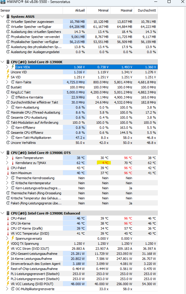

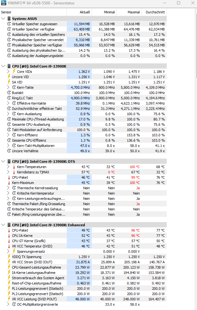

Wie ein User schreibt sind die 800Mhz wohl kurzeitig durch idle enstanden. Da glaube ich persönlich auch daran und es klingt plausibel. Ich mache jetzt gleich mal den Gegentest mit 253W.Regonaut schrieb:Alles schön und gut aber er drosselt bis auf 800MHZ runter...
Du musst die IccMax einstellen auf mindestens 307A...eher 400A...nur dann hält er den Takt
Meine Erfahrungen sind egal wie du an PL1/PL2 drehst die A sind entscheidend
Und werden vom CPU selbst gesteuert
Das Microcode Update behebt vl. Das Takt Verhalten
Offizielle Settings drosseln ca. 500mhz (5,5GHz- 5,0Ghz 253W/253W/307A)
Core VID ist auch recht Hoch 1,44V
Mach mal UV
Vl hilft dir der Beitrag
https://www.computerbase.de/forum/t...rds-gehen-noch-leer-aus.2197741/post-29459433
Core VID ist zu hoch ? Ist Core VID nicht das was eine CPU anfordert ? Wenn das zu hoch ist, könnte das mit dem micocode zusammenhängen und eventuell im finalen BIOS gefixt werden ? Tatsächlich geht mir des öfteren der Core 5 in Throttle.

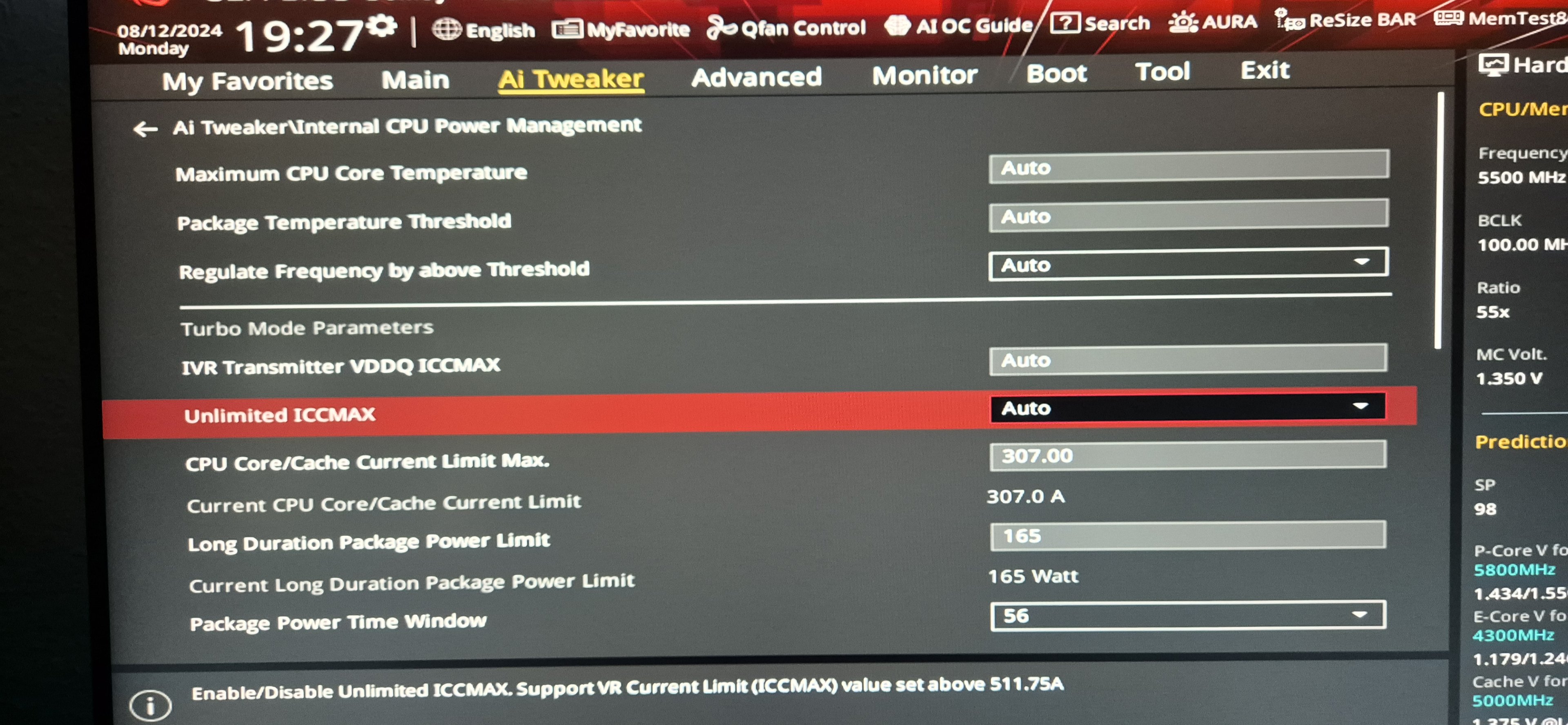

ICCMax steht auf "Auto" und kann in diesem Modus bis auf 511 A gehen. Sollte also passen. Siehe Anhang.
Du empfiehlst mir Versuche mit UV....in deinem verlinkten, von dir selbst verfassten Beitrag ist alles schön bebildert. Aber ob ich das mit einer quasi nagelneuen CPU in einem nagelneuen Rechner kurz vor einem finalen BIOS Fix ausprobieren möchte ? Bitte sieh es mir nach...zum aktuellen Stand... denke ich eher nicht. Zumal du in deinem UV Beitrag explizit darauf hinweist das du selbst Laie bist und das mit Experimentieren so hinbekommen hast.
Ich habe bislang noch nie OC oder UV betrieben. Und bevor ich mich jetzt total verrenne möchte ich erst einmal die Grundvoraussetzungen (BIOS Settings, Lüfterkurve, PL1 PL2, XMP u.s.w.) versuchen zu optimieren. Das instabile BIOS Update von gestern war aufgregend genug

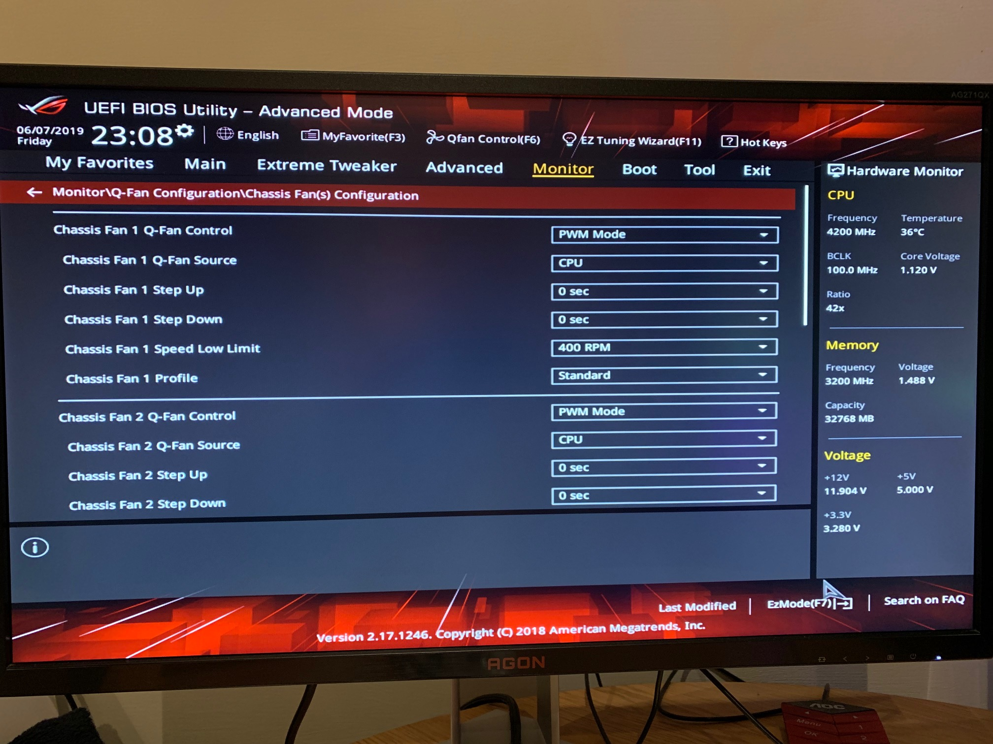

Es gibt eine Englische Anleitung für das Z790 BIOS
https://dlcdnets.asus.com/pub/ASUS/...draft1.pdf?model=ROG STRIX Z790-F GAMING WIFI

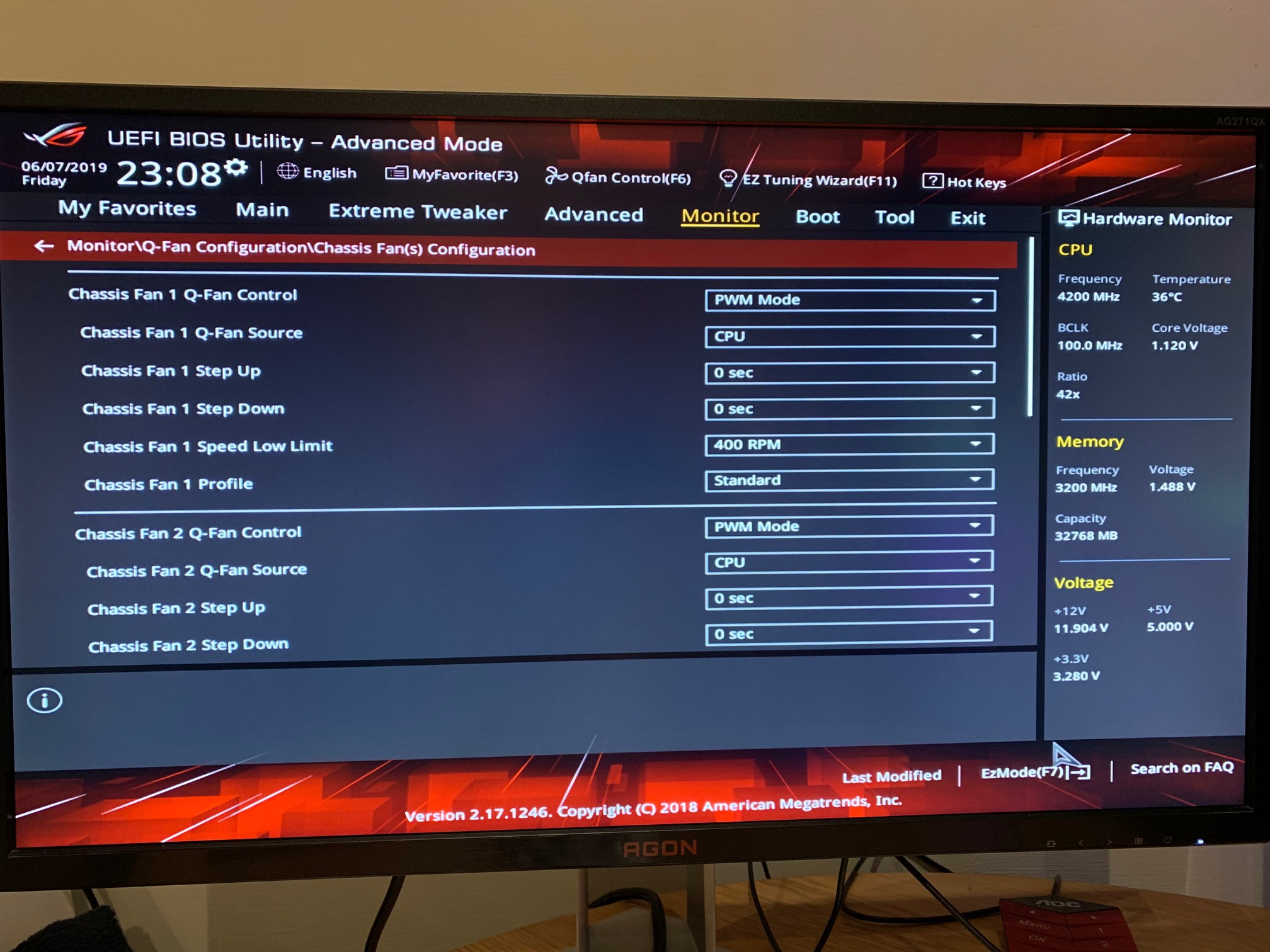

Die Lüfter Steuerung versteckt sich unter dem Reiter Monitor...
Das Bild stammt nicht von mir, ist aber das selbe Menü
Ich hab zwar Armoury Crate Installiert, aber Fan Xpert deaktiviert
die Lüfterkurven kannst du im Bios einstellen...

Danke dir. Das mit den Fan-Kurven wusste ich bereits. Es gibt aber auch noch die simplere Q-Fan Setings. Siehe Beitrag #77 von mir in diesem Faden.Regonaut schrieb:Es gibt eine Englische Anleitung für das Z790 BIOS
https://dlcdnets.asus.com/pub/ASUS/mb/LGA1700/ROG_STRIX_Z790-E_GAMING_WIFI/E21402_ROG_STRIX_Z790_Series_BIOS_Manual_EM_draft1.pdf?model=ROG STRIX Z790-F GAMING WIFI

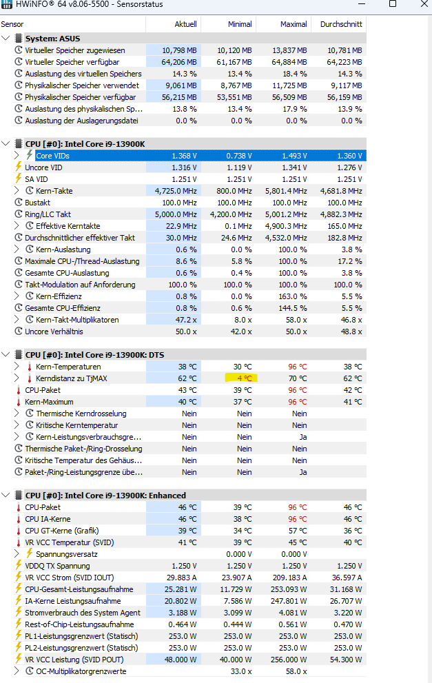

Ich habe eben einen Test mit Cinebench gemacht.
Die 800 Mhz sind wohl in der Tat die idle Werte. Siehe Anhang bei 253W PL1 und PL2. In Q-Fan habe ich für alle Lüfter den Turbo-Modus eingestellt gehabt. Dieser Turbo konnte die 253W aber nicht bändigen.
Nur 1 Durchgang in Cinebench brachte mein System an die Temp-Grenzen. Und was sollen die 4°C bei der Kerndistanz ? War das eine Meßspitze ? Kann man HWinfo nicht die ms für die Intervalle der Messungen vorgeben ? Habe nichts gefunden.
Durch die Erhöhung auf 253W vs. 165W sind die durchschnittlichen Taktraten natürlich deutlich besser und der Cinebench Score von 31xxx auf 36xxx gestiegen. Aber leider so wohl nicht in der Praxis anwendbar aufgrund der hohen Temperatuen.

Das steht Über/Above 511A 🔥klickpix schrieb:ICCMax steht auf "Auto" und kann in diesem Modus bis auf 511 A gehen. Sollte also passen. Siehe Anhang.
wenn ich es deaktiviere, drosselt er minimal in Chinebench

Damit meinst du ich muss/soll es deaktivieren ? Intel empfiehlt hier in seinen Default Setting Auto.Regonaut schrieb:Das steht Über/Above 511A 🔥

Jaein, willst du maximale Leistung lass es aktiviert ...klickpix schrieb:Damit meinst du ich muss/soll es deaktivieren ?
zurzeit habe ich
PL1/PL2/ICCMAX
320/320/400
ICC MAX Auto
mit 253/253/307
kommt er nicht über 90-93C drosselt nicht

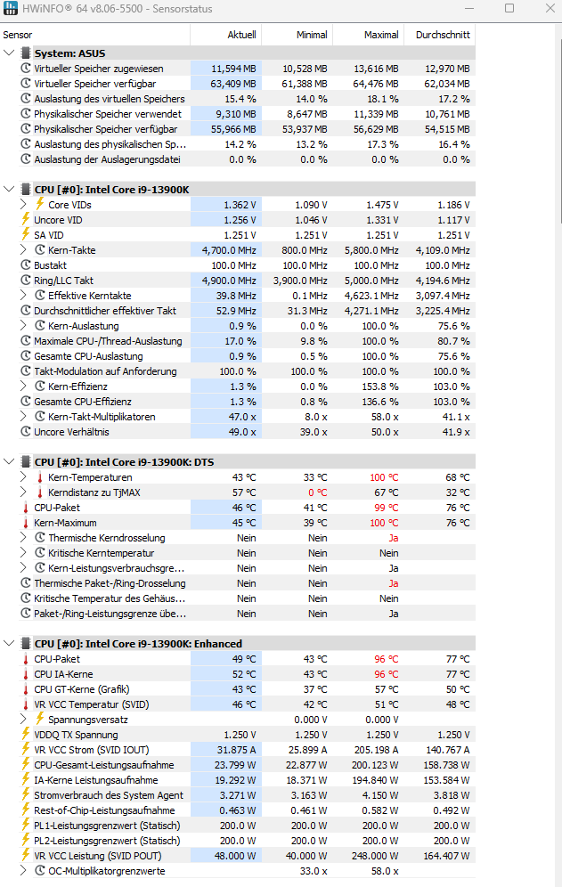

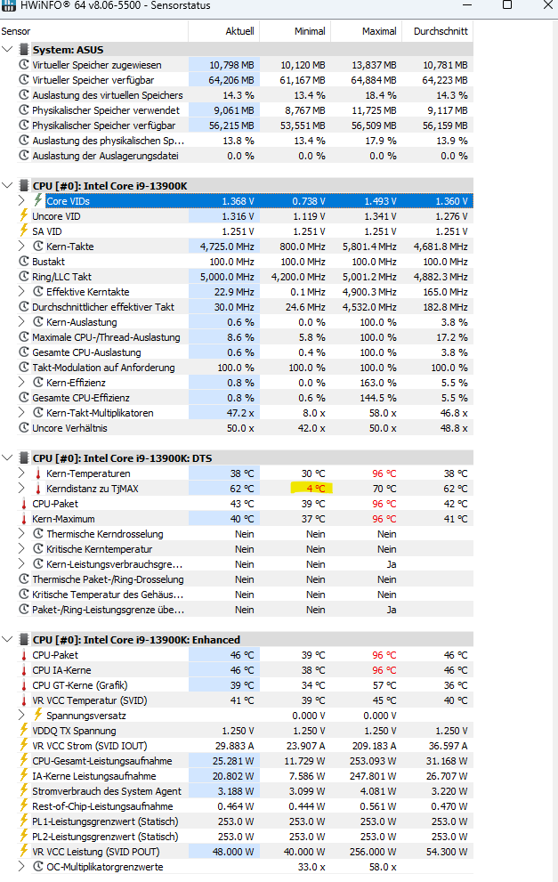

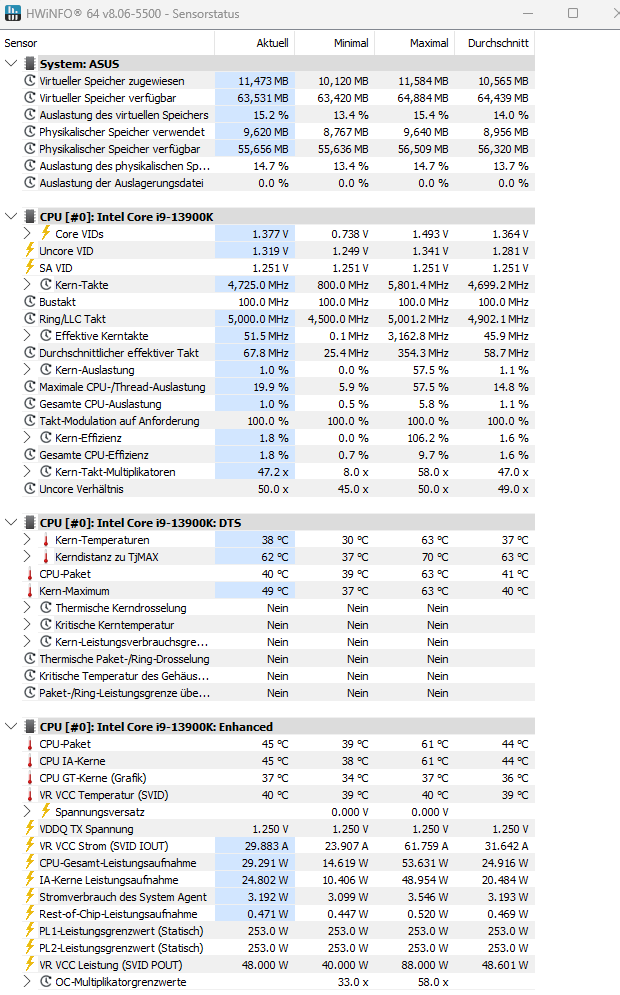

Mein letzter Test für heute bei PL1 und PL2 = 200W mit max. 307 A
Ich habe es komplett 10 Minuten mit Cinebench betrachtet. Die roten max Temperaturen waren ein Meßspitze von einem ganz kurzen Moment (Millisekunde). Plötzlich schoß es so nach ca. 2 Minuten ganz kurz in den roten Bereich. Schon direkt danach kostant zurück um die 87°C geblieben. Schon als ich von den roten Zahlen zurück blickte auf die aktuellen war der Spuk vorbei. Anmerkung. Der Raum in dem der PC steht hat aktuell knapp 28°C.
Allerdings ist die Kerndistanz bis auf 0°C ins rote gelaufen. Kann mir jemand unter euc hdiese Messwerte im Detail logisch erläutern ? So das ich die Zusammenhänge verstehen lerne ?
Vielen Dank im Voraus
Wenn du nur die Zeilen Kerntemperatur und Kerndistanz betrachtest wird wie folgt gerechnet:
Aktuelle Werte: Die Summe ergibt 100 (43+57).
Minimum/Maximum: Es wird über Kreuz gerechnet (33+67 und 0+100). Die Summe ist auch immer 100 (in deinem Fall).
Durchschnittswerte: Die Summe ergibt auch 100 (68+32).
