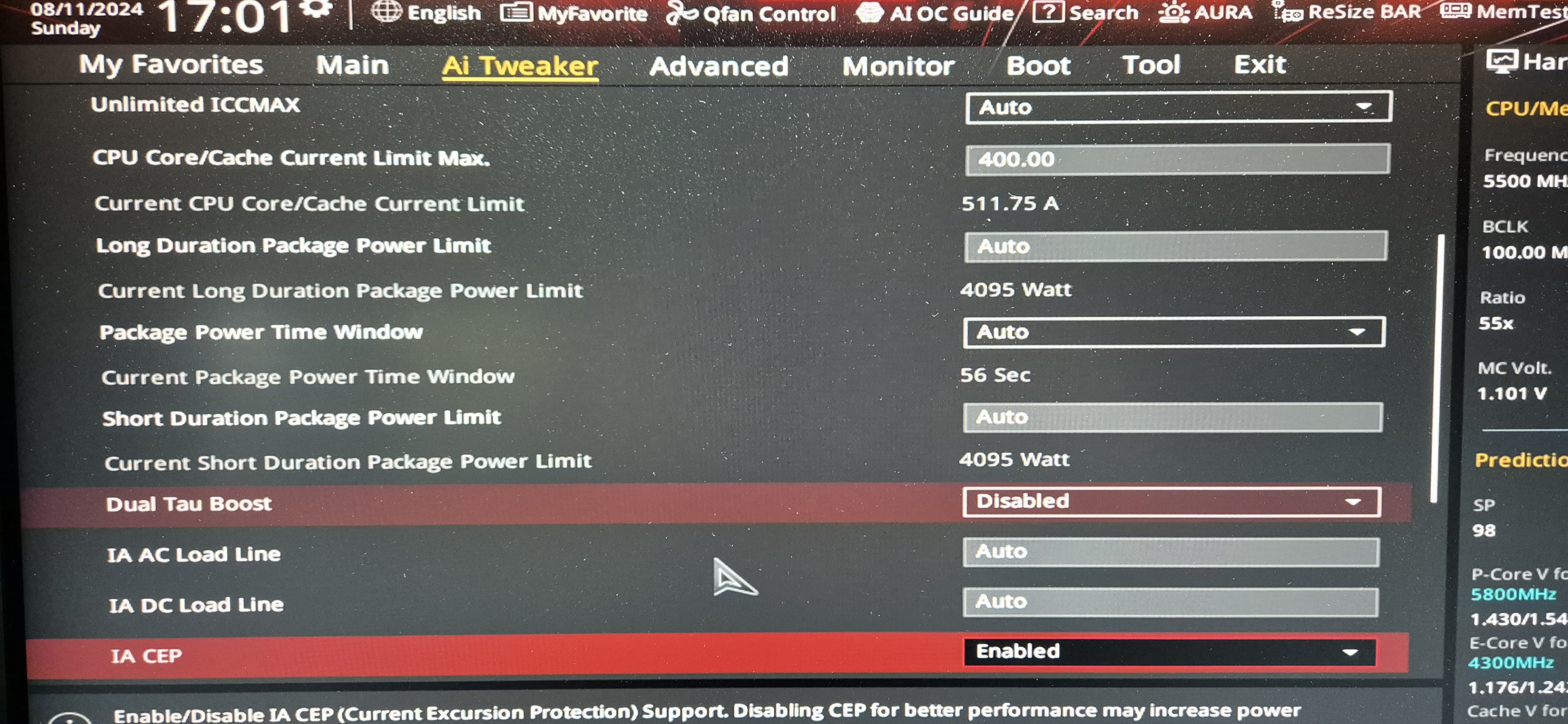

Ich habe mir den PC wie oben geschrieben zusammengestellt. Aufgrund des Temerapturthemas habe ich aktuell im BIOS PL1=200W und PL2=253W gesetzt. Beim Auswerten der Settings unter Stresstest Aida64 sowie Cinebench R23 konnte ich feststellen das die CPU immer wieder mal die max 253W deutlich überschreitet. Teilweise sogar mal über 300W. Temperaturen steigen zwar nahe an die 95 °C ran, allerdings haben wir gerade richtig massiv heiße Tage und so hat der Raum selbst aktuell wohl 27°C.
Ich meine das ich hier erst vor Tagen gelesen habe das es da ein Setting gibt (ich weiß nicht mehr ob im BIOS onder in Windows) das die BIOS Settings von PL2 ignoriert. Ich meine gelesen zu haben das ein User ein solches Problem hatte und auf ein bestimmtes Setting hingewiesen wurde.
Zusatzhinweis: Mit den aktuellen Settings von PL1 und PL2 bekomme ich in Cinebench R23 eine Score von 35432.
Darum geht es mir: Ich möchte überprüfen warum meine CPU trotz PL2=253W des öfteren darüber hinaus geht.

Argumente für und dagegen...und ich vermute solange ich nicht mit aktuellem BIOS am Start bin bekomme ich keine Hilfestellung. So here we go....eben upgedated auf die Beta !!!!
Und was muss ich sehen ??? Das ist doch ein Witz von Intel, oder ? PL1 und PL2 auf 4095W ?

Welches Profil wurde geladen ? Das "Asus advanced OC Profil"?
Einmal ein Foto davon machen.
Die ganzen Einstellungen passen hinten und vorne nicht das sollte definitiv nicht so sein.
Das war selbst bei meinen popeligen Asus Prime Board nicht so.
