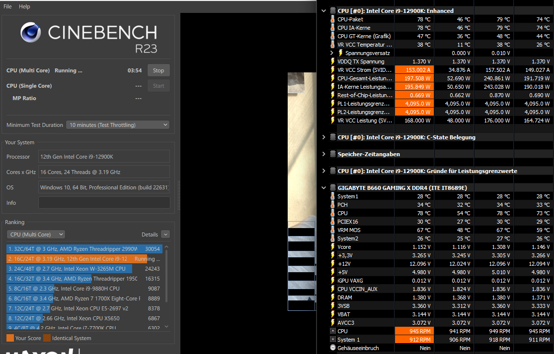

Sofern mechanisch alles passt und WLP ordentlich drauf ist ,lässt sich die Temp mit UV im Bios regulieren. Siehe dazu z.B. die Links oben.

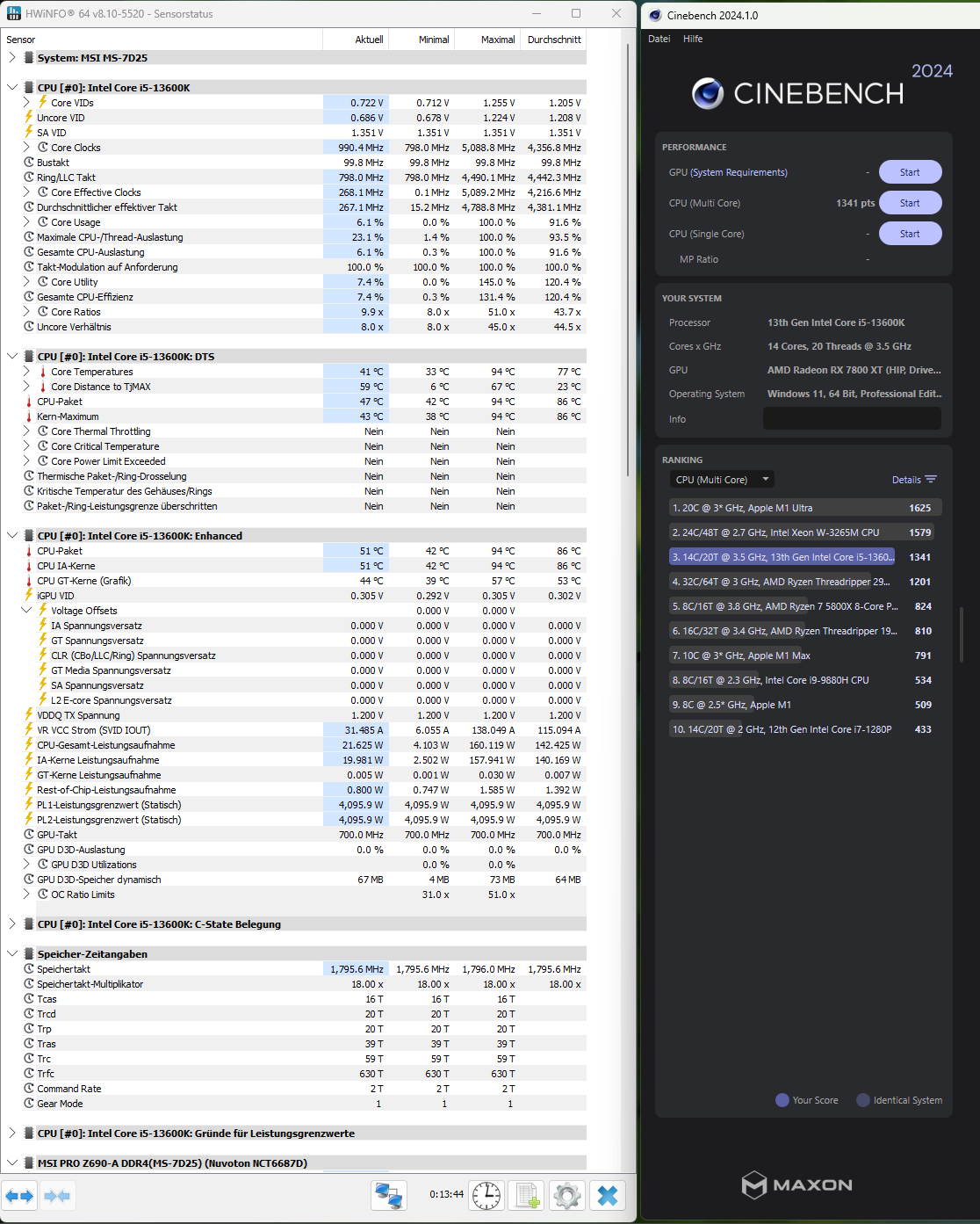

Hier mein 12900k zwar mit einer AIO mit Lüfterdrehzahl um 950rpm beim CB23 Stresstest aber dein Kühler ist ja auch kein Spielzeug.
Bei CP77 liegt die Temp um 45 Grad . Das ist nur mit LLC Einstellungen ,da bei meinem B660 die Möglichkeiten im Gegensatz zu deinem Z Board eingeschränkt sind. Bei deinem Z Board gibt es aber deutlich mehr Optionen zum optimieren..

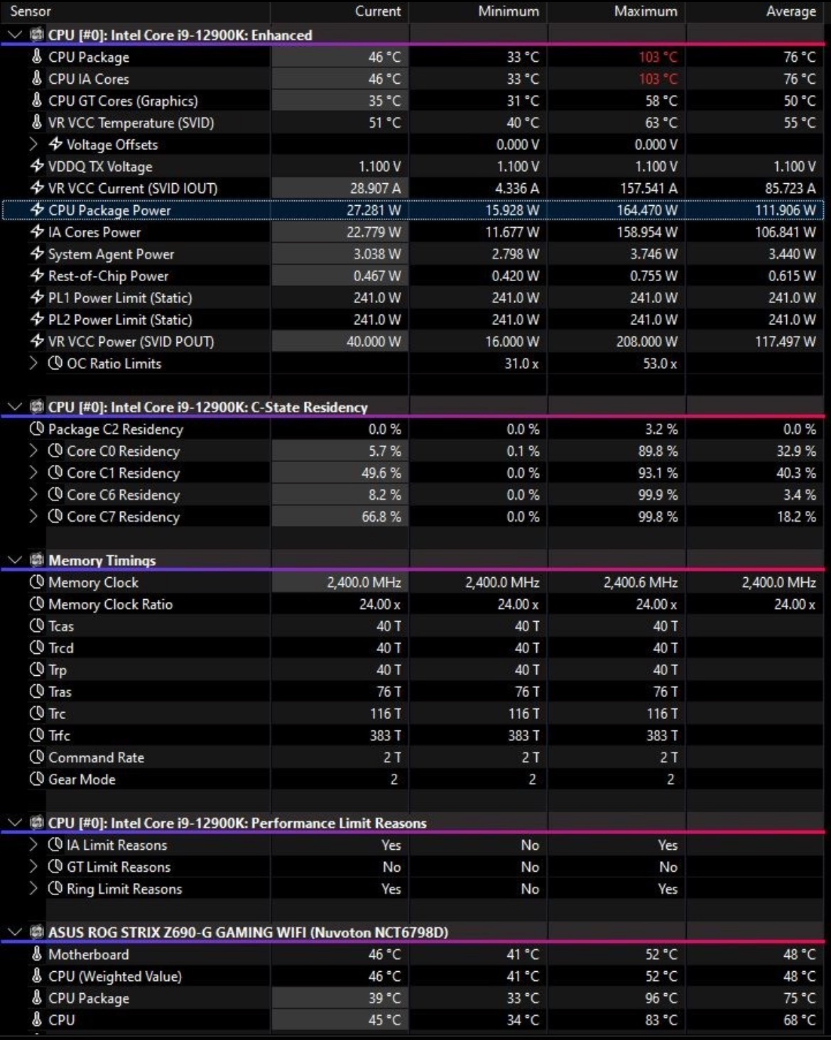

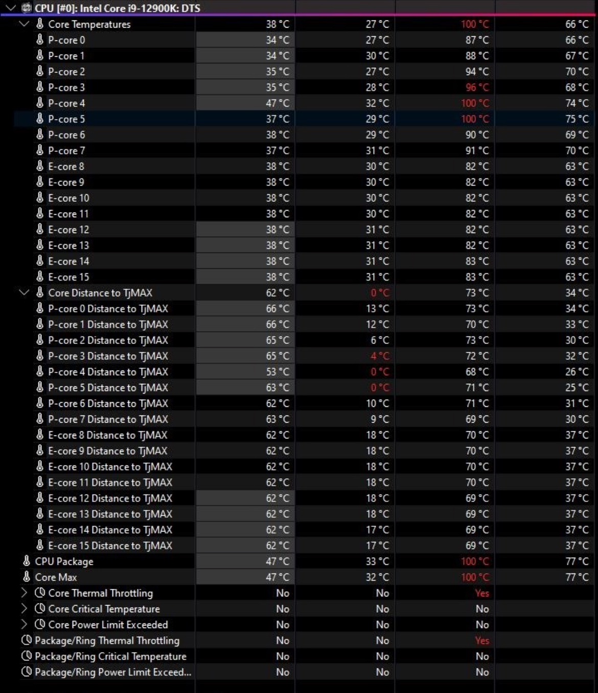

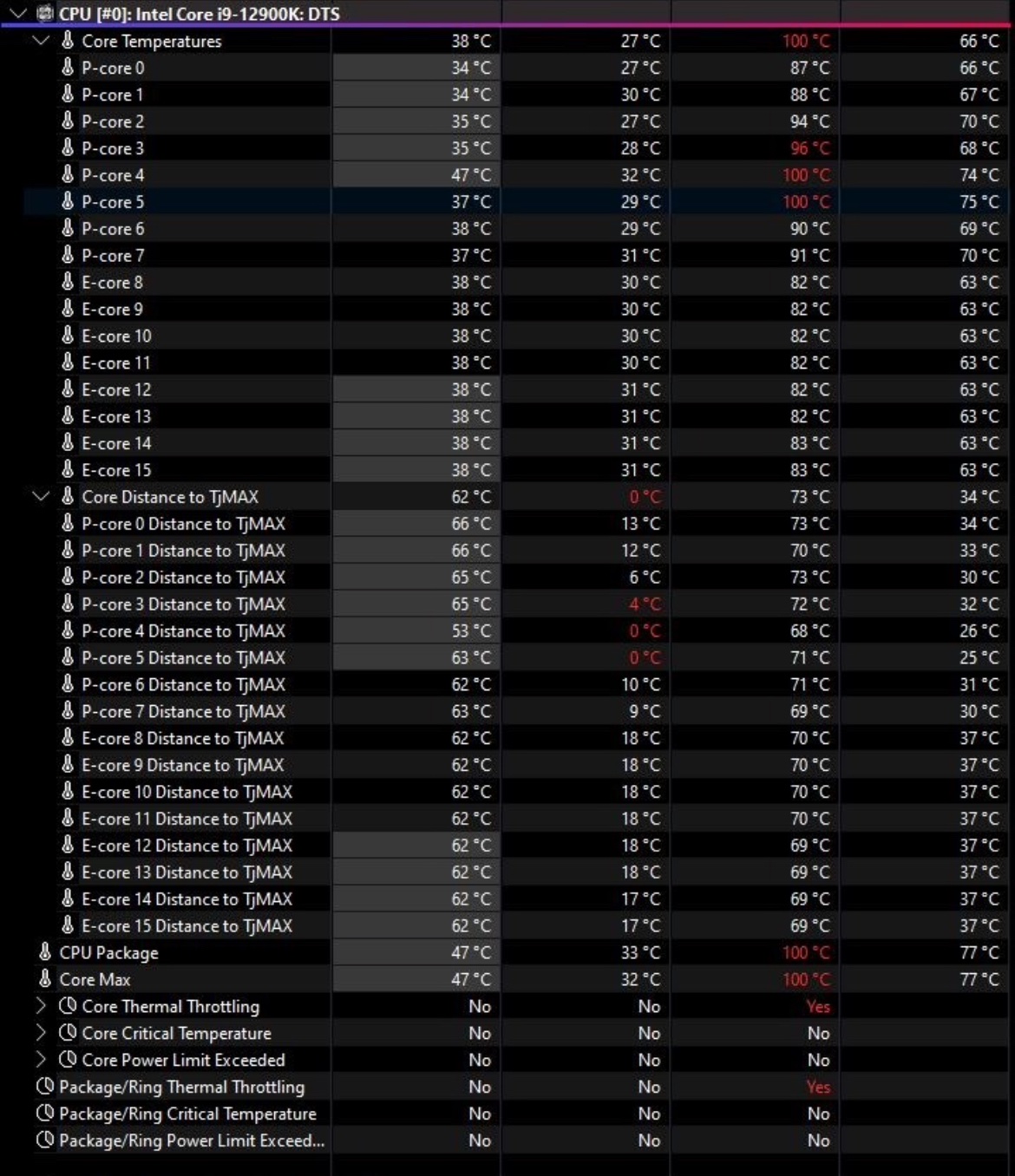

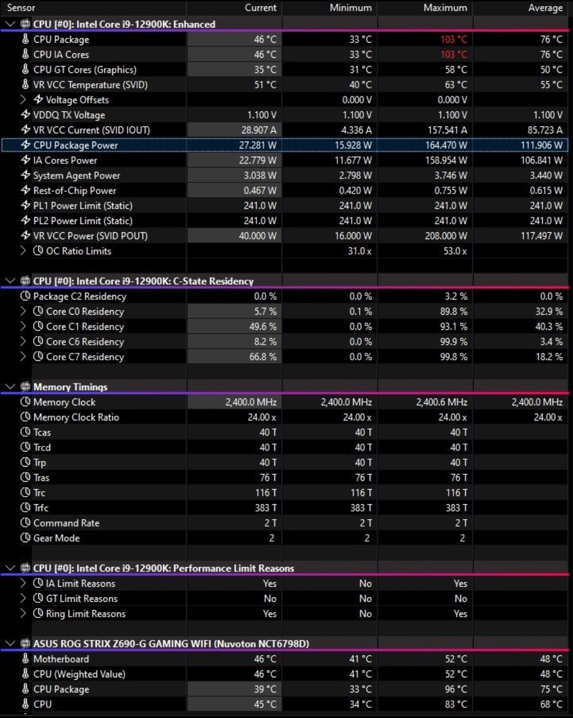

Hier die Screenshots während Dead Space (ca 30 Minuten). BIOS Update wurde vorher durchgeführt. Undervolting habe ich noch nicht ausprobiert.

Hier Screenshots mit Package Power

ja er wird zu heis und bremmst .. und verbraucht dabei keine 240 watt ..
Reaktionen: LiniXXus
Irgendwas stimmt nicht mit der Auflage des Kühlers.
Der Abdruck von der Wärmeleitpaste könnte ggf. mehr dazu aussagen.
okay dann werde ich den kühler nochmal runter nehmen... Undervolting und BIOS Update hat mir ca 3 Grad gebracht.
Mache bitte ein Bild ohne den Kühler mit dem Abdruck der Wärmeleitpaste nach dem abnehmen des Kühlers.
Folie vom Kühlkörper abgezogen?
Bei knapp 160Watt ausbremsen wegen Temp ist zu arg.
Der Lüfter läuft auch?
