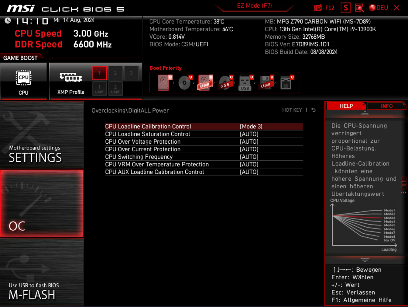

Das könnte ich machen, aber ich kann mich nur auf MSI beziehen und mit anderen Hersteller werden sich die LLC Stufen auch ändern. Aber letztendlich muss UV immer selbst ermittelt werden. Denn je nach Mainboard und dessen Bios wird sich bereits was ändern und dann kommt die Güte des Prozessors noch mit dazu.

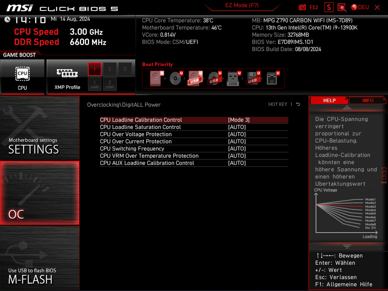

Mit meinem MSI Board nutze ich die LLC Stufe 3.

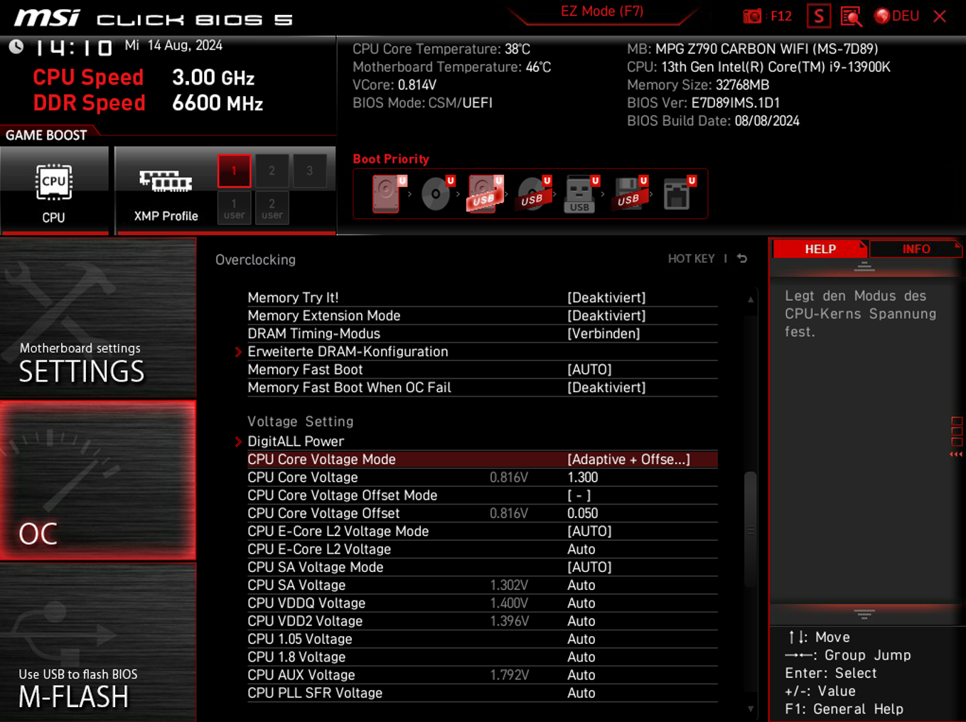

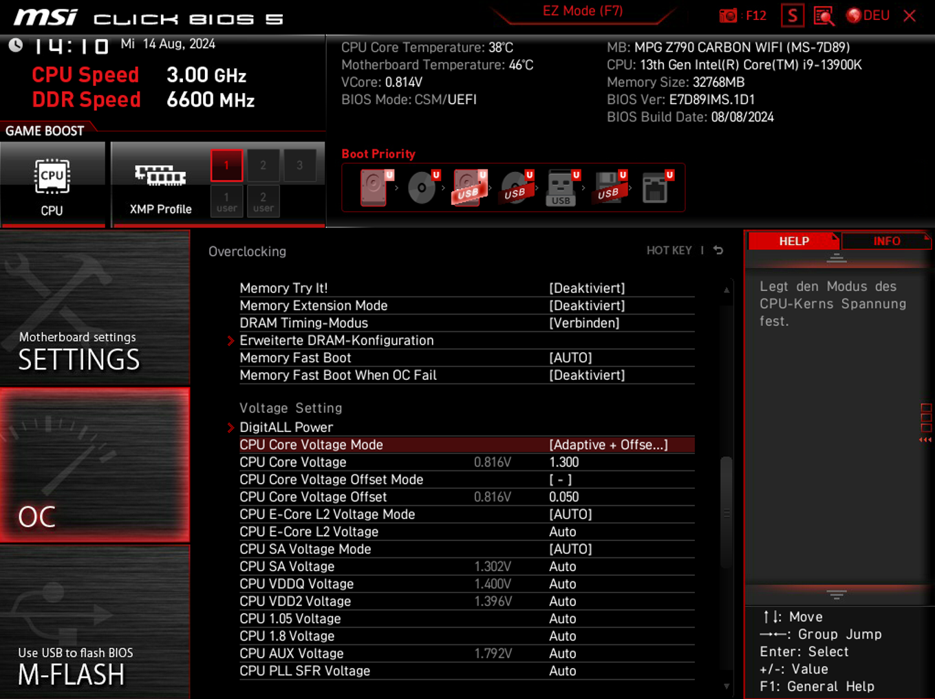

Spannung habe ich auf Adaptiv + Offset gesetzt.
Adaptiv: 1,300v
Offset - 0,050v
Ergibt unter Last bei mir etwa 1,280v.
Läuft bei mir seit ich meinen 13900K Prozessor verbaut habe mit jedem Spiel oder Anwendung von mir stabil.

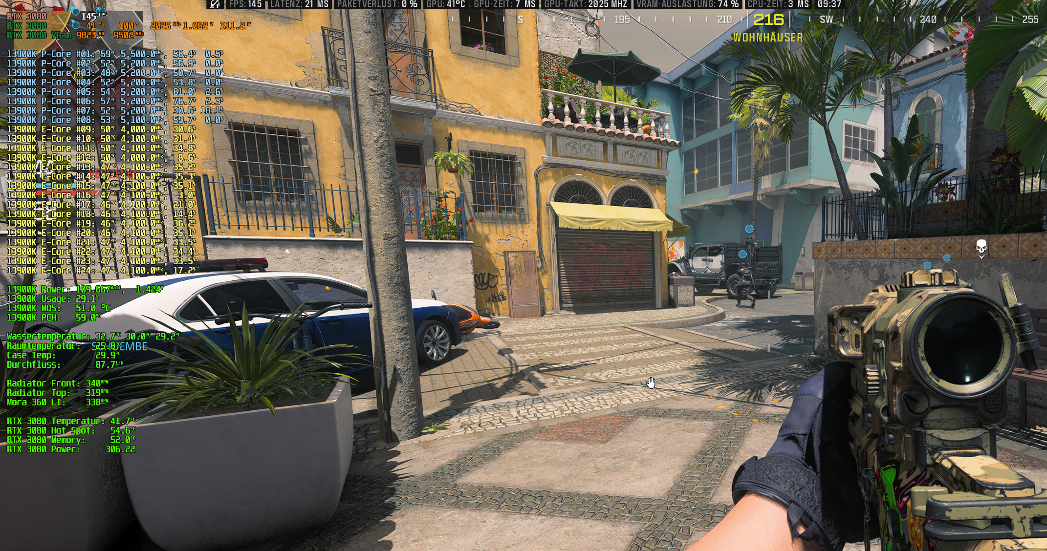

Ohne UV​
Mit UV​

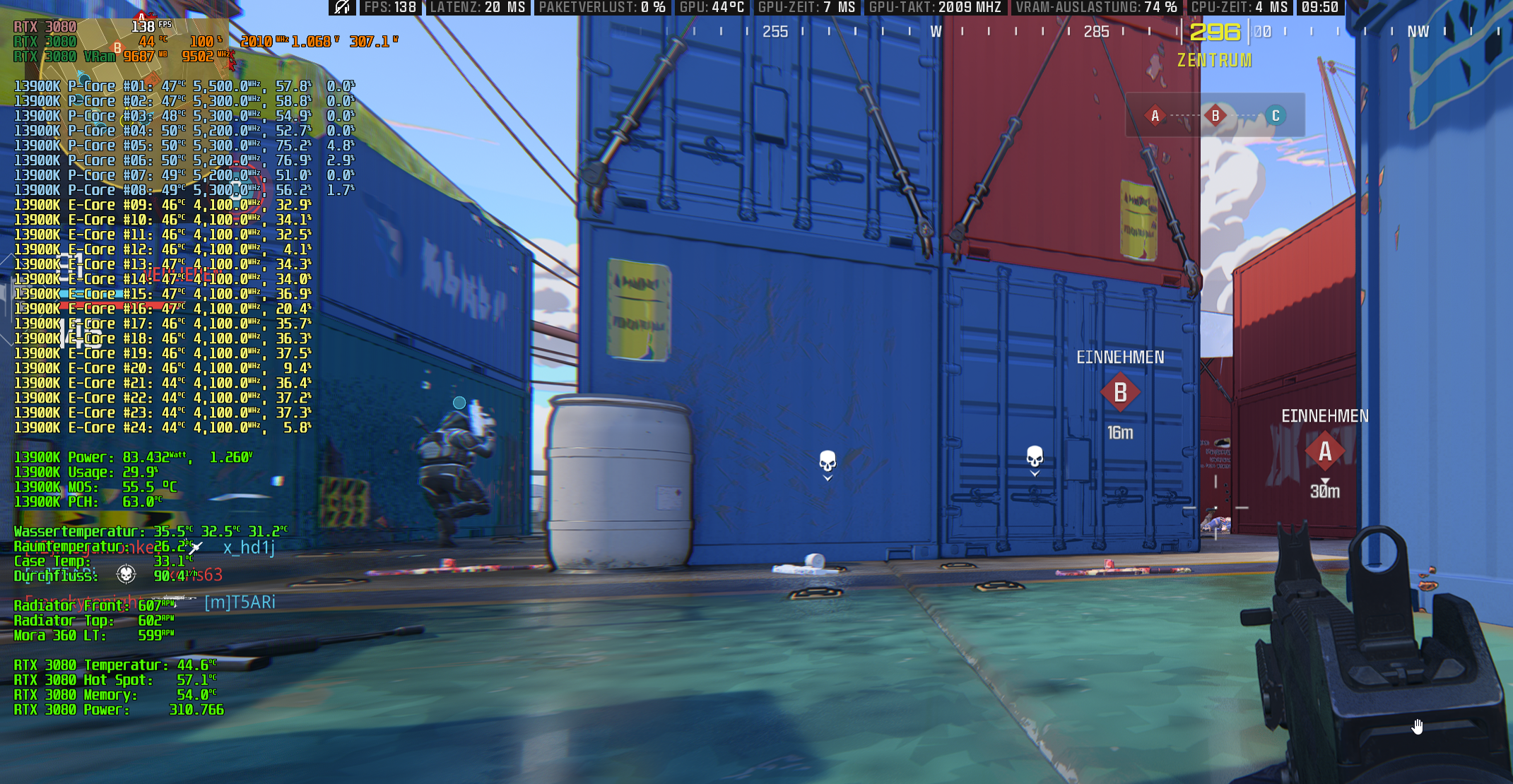

Muss noch anmerken, dass wir unsere Prozessoren mit einer custom Wakü gekühlt haben. Niedrige Temperaturen wirken sich auch etwas mit auf die Spannung aus. Denn um so wärmer ein Prozessor wird, um so mehr Spannung wird bezüglich der Stabilität benötigt.
Du siehst auch oben aus meinen zwei Screenshots, was für Temperaturen ich anliegen habe.

Auf die LLC Stufen müsst ihr aber acht geben, die werden sich je nach Hersteller unterscheiden. Mit einem Asus Z390 und einem 9900K Prozessor, war bei mir die beste Stufe die 6, mit MSI ist es die Stufe 3.
Die Stufen haben was mit dem Lastwechsel was zu tun.

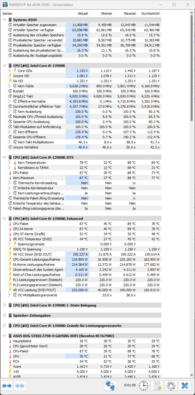

Mit dem Afterburner, aber die Messdaten werden durch HWInfo mit eingefügt.
Aus dem Afterburner sind nur die ersten drei Zeilen, der Rest kommt von HWInfo.
In diesem Fall muss ich also beides einrichten und der AF und HWinfo müssen dazu auch beide laufen.
In HWInfo kannst du mit dem Rechtsklick das OSD aktivieren.
Reaktionen: klickpix

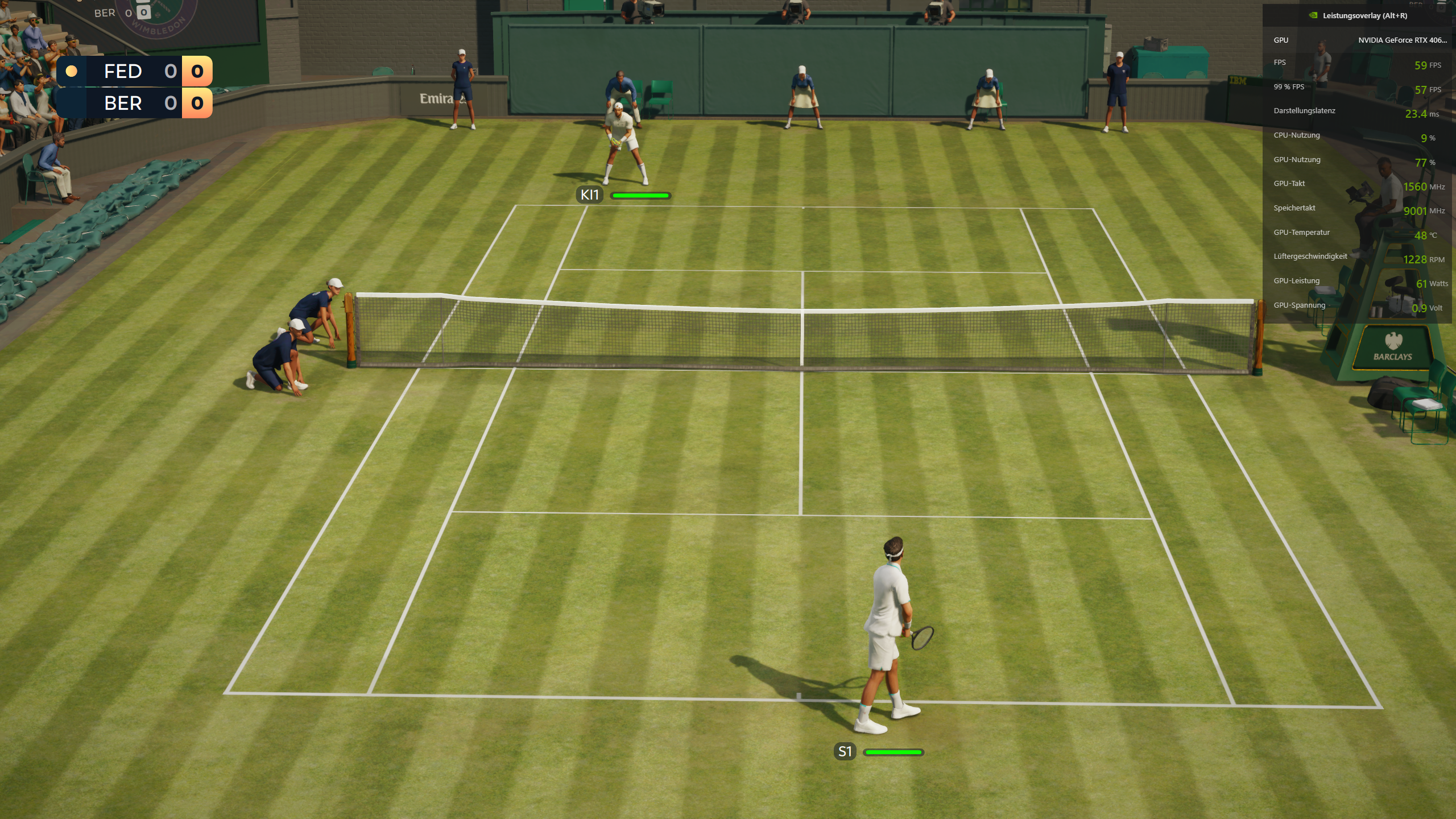

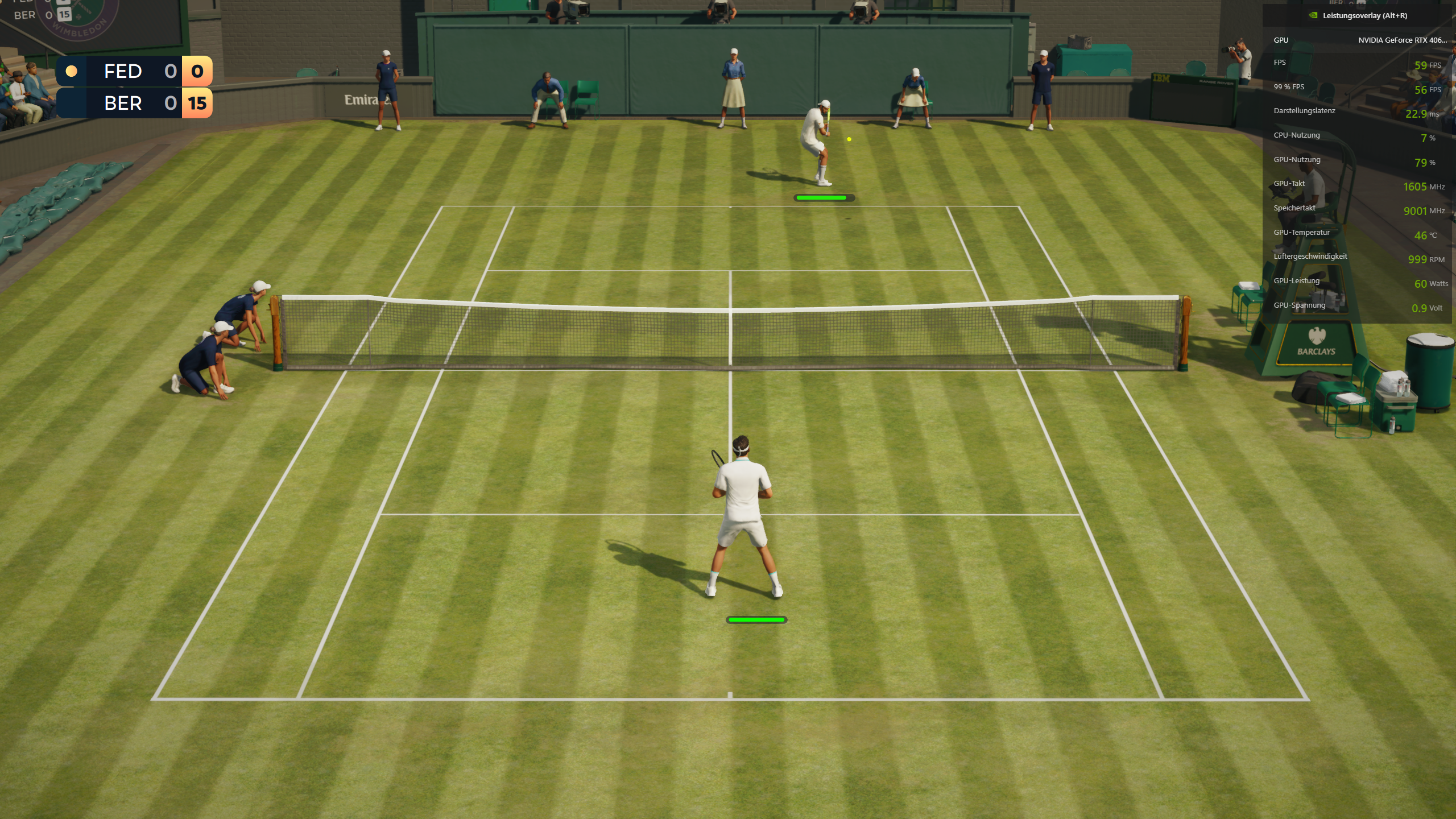

Ich habe mir heute mal ein Spiel installiert. Kein PC-Killer aber ich mag das Game. Wird sicher von mir öfter gespielt werden. Cyperpunk und Co. ist eher nicht so meins. Aber ich glaube das hatte ich bereits erwähnt. Gaming ist bei mir Beiwerk....
TopSpin2K25 (alle Settings auf höchster Stufe) auf einem 27" Dell Monitor mit nur 60 FPS
Man kann erahnen das die CPU unterfordert ist und die GPU noch Luft nach oben hat. Was mach ich mir mit CB23 Benchmarks Gedanken und will optimieren. :)
