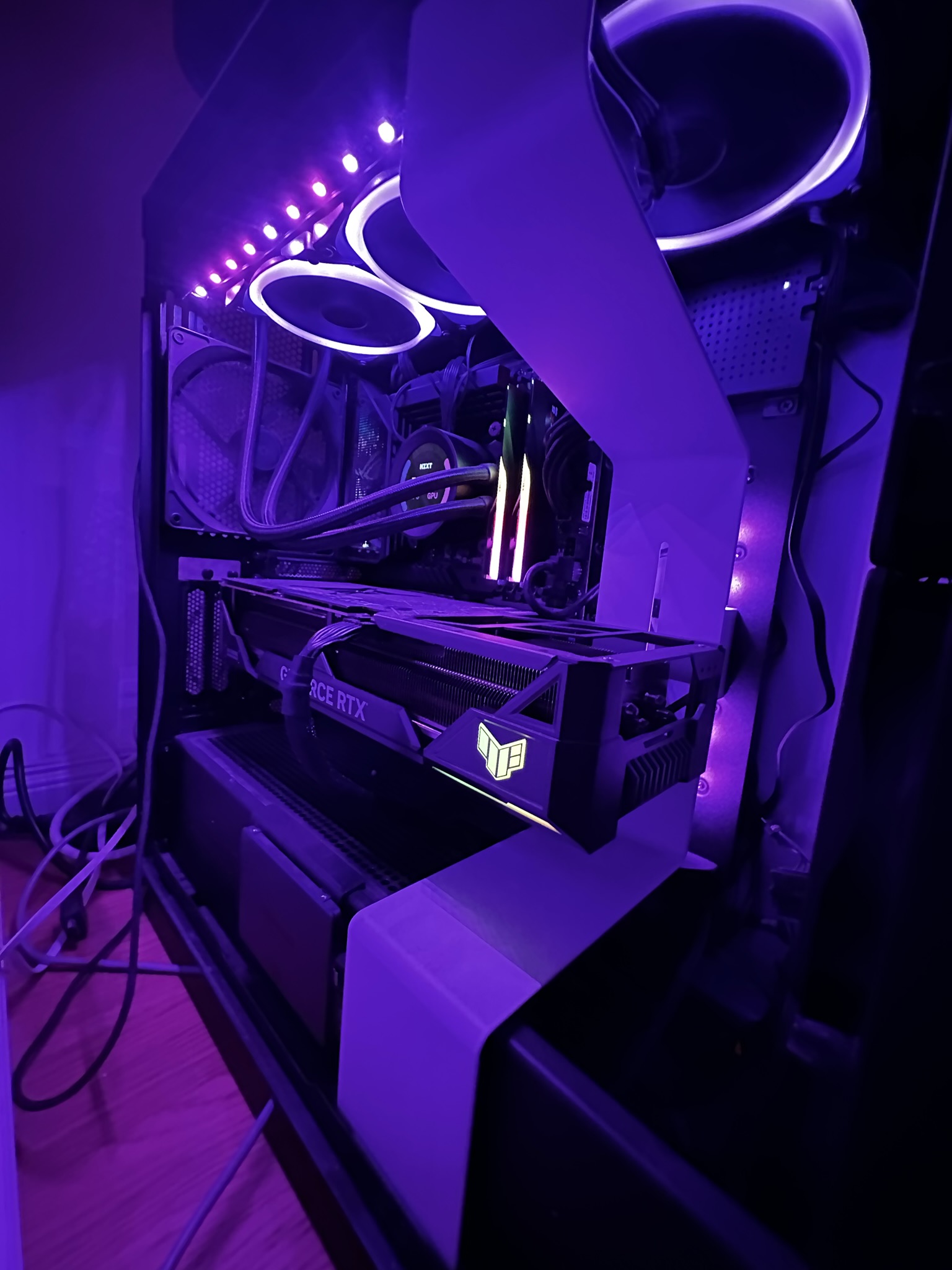

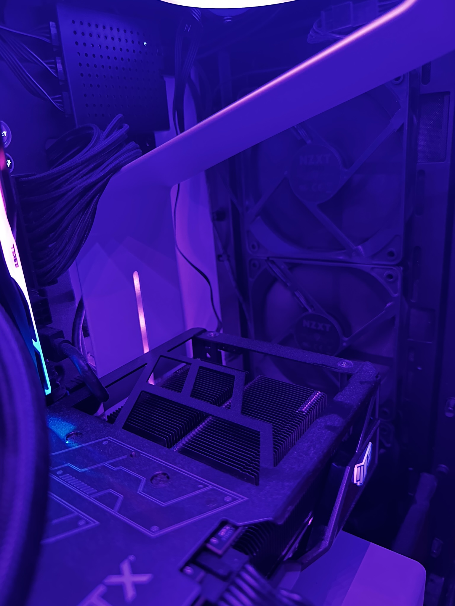

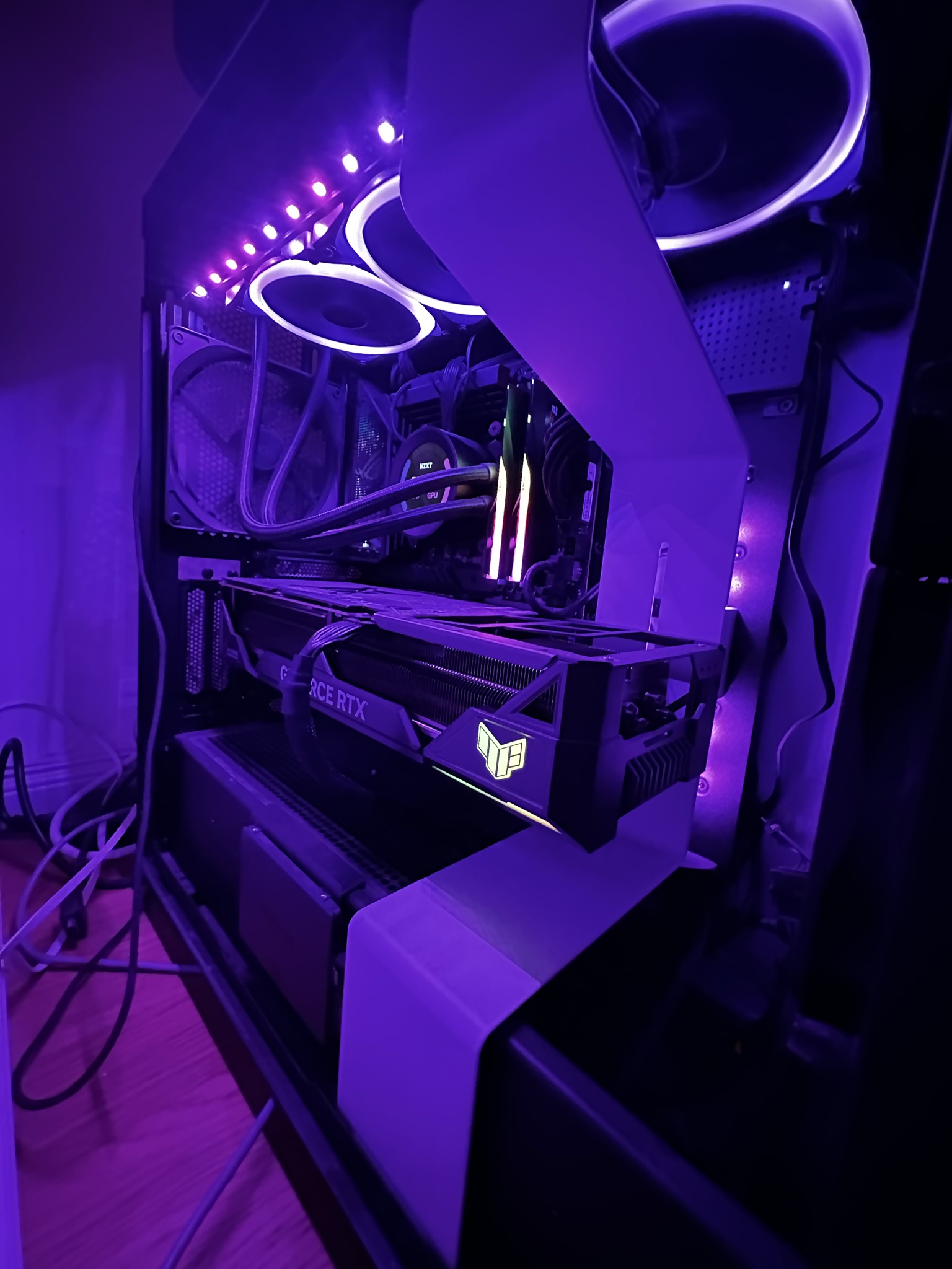

Ich habe mal ein paar Bilder eingestellt. Mir ist aufgefallen, dass ich in Spielen BF2042 und Dead Island 2 Lags habe (Discord nebenbei dann natürlich auch).
Nachdem ich manuell die Drehzahl der Kraken mehrfach niedrig und auf Volllast gestellt habe, hält sich die Temperatur (CPU Gesamt) laut HWiNFO im Game bei unter 90 Grad - könnte aber auch an der fehlenden Seitentür liegen. Kabel hinten am Gehäuse sind auch freigeräumt und bis zur Wand ca. 25-30cm.

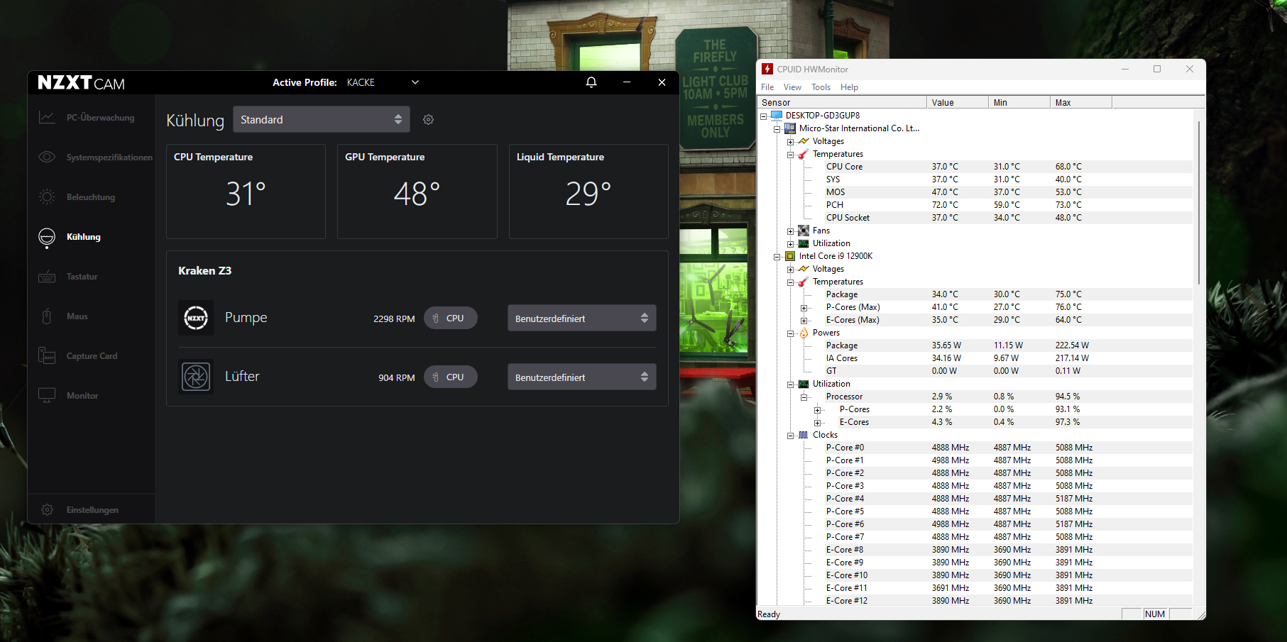

Das Hatte ich auch gehabt habe heute mal neue Paste drauf geschmiert hat geholfen aber auf 2k 360 HZ mit BF2042 geht er auch wieder auf die 75 sonst war in allen Spielen nur so 60-65 mit Custom Kurven klappte so immer echt gut. meine ist knapp 2 jahre alt wie alt ist deine ?. wie der andere es geschrieben hat vieleicht wasser verlust. war auch schon am überlegen eine neue zu holen.
( Bild nach einer Runde BF 2042 etwas besser aber so wie früher net mehr. )

moment, bei der CPU mit der Temperatur kann man das noch als Eiskalt bewerten, da kannst du das vielleicht jeden Monat oder jedes Halbe Jahr mal anschauen um das im Auge zu behalten.
Da wegen 75°C aber schon die Wakü zu ersetzen ist nur rausgeschmissenes Geld. Es sei denn du findes demnächst raus, das es massiv schlechter wird, weil deine sich wirklich zusetzt mit Gummelpaste, oder die Punpe tatsächlich aussetzt.
Ich mein - klar, man kann das Geld einfach zum Fenster rauswerfen, aber in dem geschilderten Fall ist das verfrüht.
Allein schon bei allem was an Software mit am laufen ist gibt es alle Nase lang Patches, die veränderungen bringen können und in diesem geringen ausmaß als schuldige auch in Frage kommen können. und wenn es nur eine angepasste Verarbeitung der Temperatursensoren ist.
