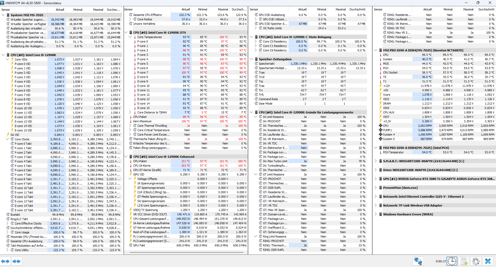

Dem kann ich nur zustimmen. 150W sollte einer 360er AiO eigentlich keine Schwierigkeiten machen. Zeige dem MSI Support den Screenshot. Für mich hat die AiO irgendein Problem.Denniss schrieb:150W und 100 Grad ist nicht normal.
Edit: Bau mal den Radi testweise ins Top.

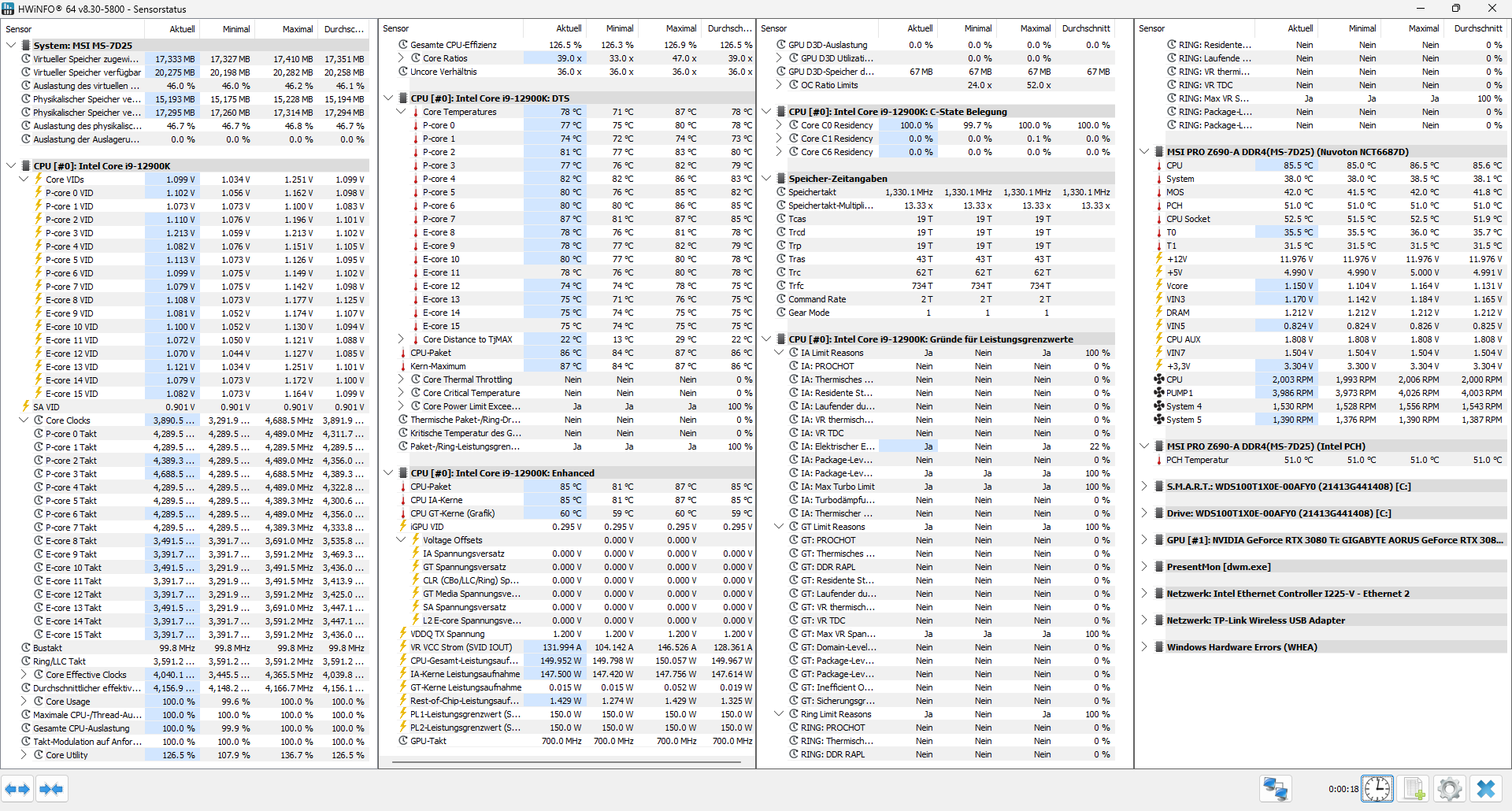

Update: hab die WLP nochmal ausgetauscht und bin beim Time Spy jetzt bei 66°C.
Danke an alle, die sich so viel Mühe gegeben haben, um das (jetzt doch recht simple) Problem zu lösen!
