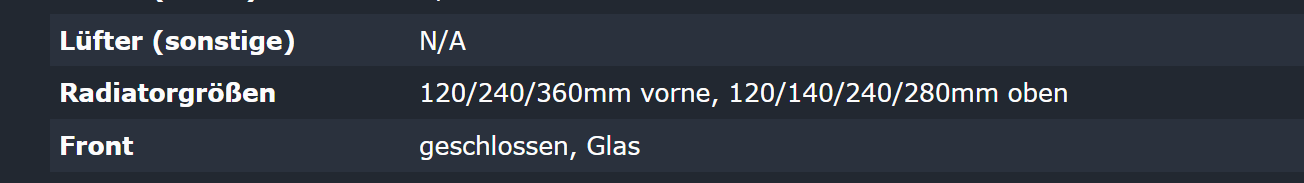

hmmm wer findet den Fehler?
Reaktionen: Frader
@firewheels Front muss bei korrekter Montage nicht unbedingt ein Problem sein, bei falscher kann man zeitnah Probleme bekommen. Die geschlossene Glasfront ist vermutlich immer ungünstig, ich hatte lange keinen Intel mehr aber 100 °C schon bei kurzer Last sollte mit einer Wasserkühlung und laut Screenshots max 190W eingentlich nicht so schnell erreicht werden. Aber der TE hat ja noch nichts neues geäußert.

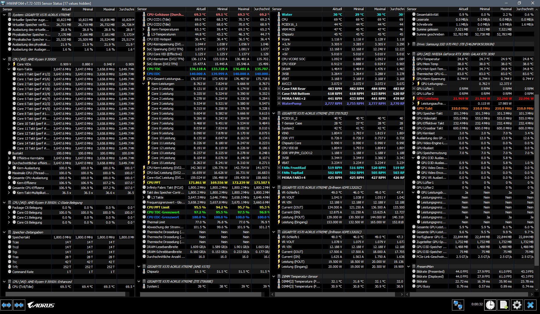

Erstmal richtig analysieren:
  • HWInfo in einer 3- o. 4-Spaltenansicht vor allem die CPU- und MB gehörigen Reiter vollständig aufklappen
  • Cinebench 2024 Multicore Run anschmeißen
  • während des Multicore Runs auf die Uhr recht unten in HWInfo drücken, um die Werte zurückzusetzen
  • nach dem Zurücksetzen noch ca. 10-20 Sekunden CB2024 laufen lassen und dann einen Screenshot von HWInfo machen während CB2024 noch läuft
  • HWInfo Screenshot hier posten
(Beispielansicht im Anhang)
