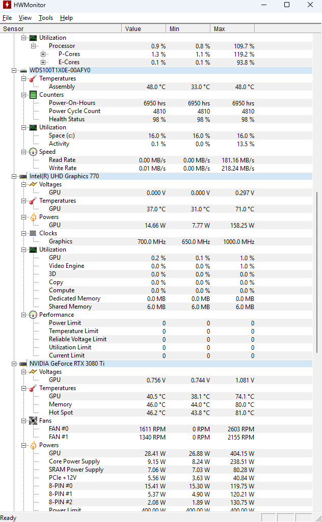

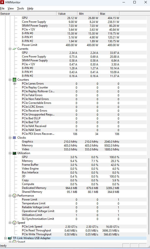

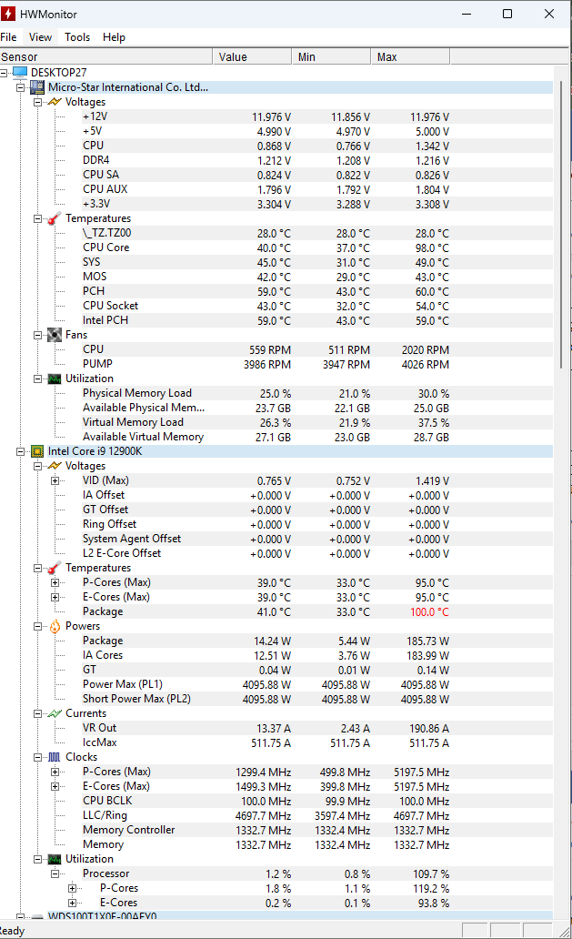

Das sind die HWinfo Daten. Ich hab einen Time Spy von 3D Mark als Belastung laufen lassen.

JumpingCat schrieb:
Die geht bis 254W im Boost.
Beim TE aber laut HWInfo beim TimeSpy 189watt und dann 100Grad, da ist wohl die AiO platt.
VID von 1.42Volt max ist jetzt auch nicht völlig daneben.
PL1 und PL2 sehen aber irgendwie aus wie altes Bios, sollte das nicht nach dem gazen Intel-Chaos nicht mehr so sein?
Reaktionen: LiniXXus
ich würde im BIOS einfach P1 und P2 (Powerlimits) einstellen (P1 auf 125W, P2 auf 253W (oder auch sogar auf 125W).
Auf deinem Screenshot sind P1 und P2 sogar auf 4096Watt (!!) eingestellt.
im übrigen sollte nach einem aktuellen BIOS Update diese Werte automatisch heruntergestellt werden. Aber wie erwähnt, stelle dies bitte dringend im BIOS ein.
Screenshots zeigen HW-Monitor, nicht das bessere HW-Info.
Man kann aber ablesen das das Bios entweder uralt ist oder von Hand komplett offene Sromlimits eingestellt sind. Bei 200W sollten die 100 Grad aber nicht erreicht werden wenn die Kühlung funktioniert.

natürlich gehen 100°C bei 254Watt, sogar bei unseren Custom wassergekühlten Systemen.
Daher BIOS Update machen, danach schauen wie P1 und P2 eingestellt sind und ggfs. herunterstellen.
Okay danke für den Hinweis! Ich pass die beiden Werte gleich im Bios an.
Eine neue AIO ist aber wohl trotzdem nötig oder?
stelle doch erstmal die Powerlimits ein und schau dir dann die Temps. an
Du wirst überrascht sein
