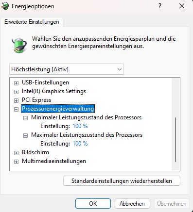

Energiesparplan steht auf Hochleistung, das hab ich mehrmals geprüft.
Unsinn, genau wie bei der Grafikkarte den Energieverwaltungsmodus auf maximale Leistung bevorzugen
weil dann wird im 2D Betrieb nicht mehr runter getaktet. Ein Mainboard Bios Update löst dein "Problem".
Sorry aber Unsinn ist das nicht, sowohl im Windows ist Maximale Leistung (Höchstleistung) eingestellt. Und in der Nivida Systemsteuerung ebenso 🫣
Bin über jede Hilfe echt dankbar aber da bin ich mir absolut sicher und wie gesagt, hab das mehrmals geprüft 🙂

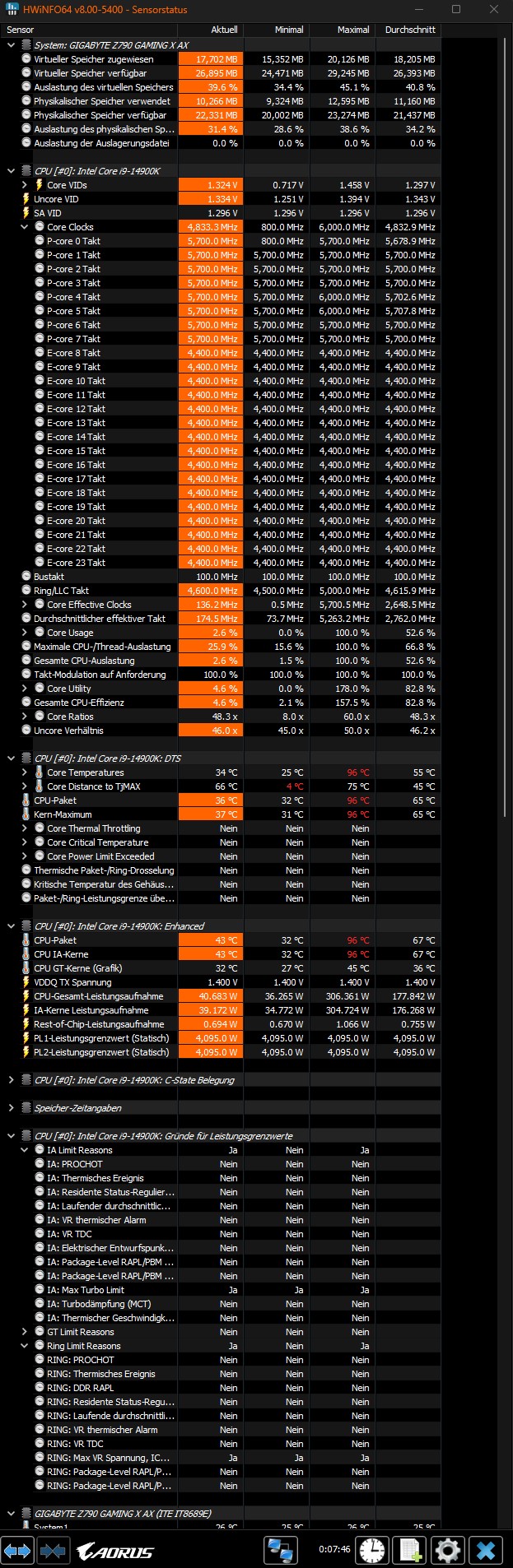

Erstmal Cinebench23
Davor:
Nach Cinebench23:
PL1 und PL2 hab ich mit Absicht so eingestellt.
Im Bios hab ich Gigabyte Optimiz an.
Mir ist bewusst das die Temps, dennoch etwas hoch sind. Da muss ich nochmal den EKWB Block checken, vllt zu fest oder zuviel oder zuwenig Flüssigmetall.
Dennoch ist er da nicht ins Throttling gegangen.

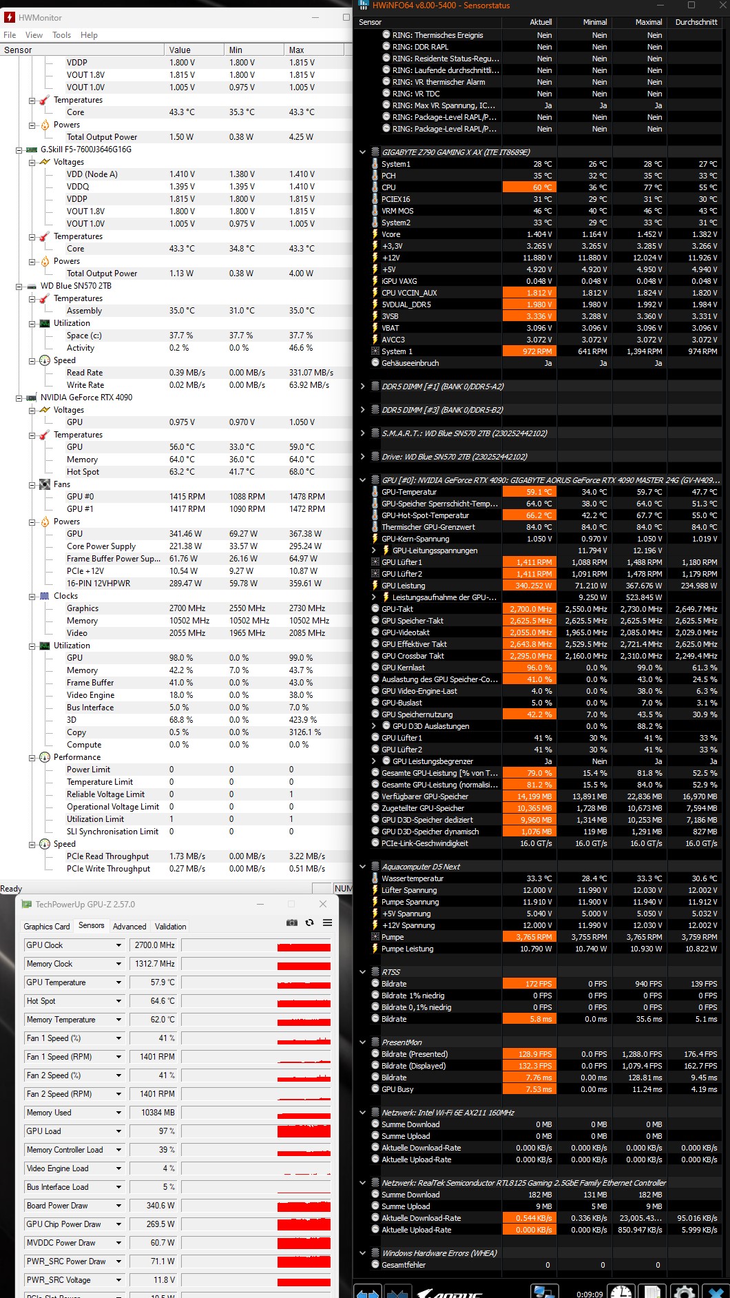

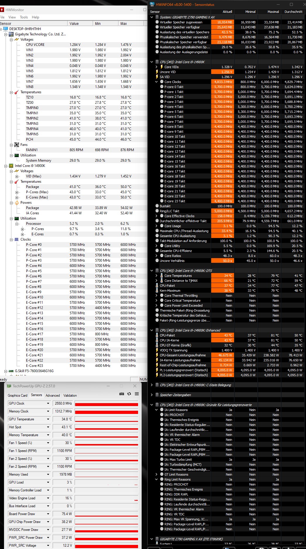

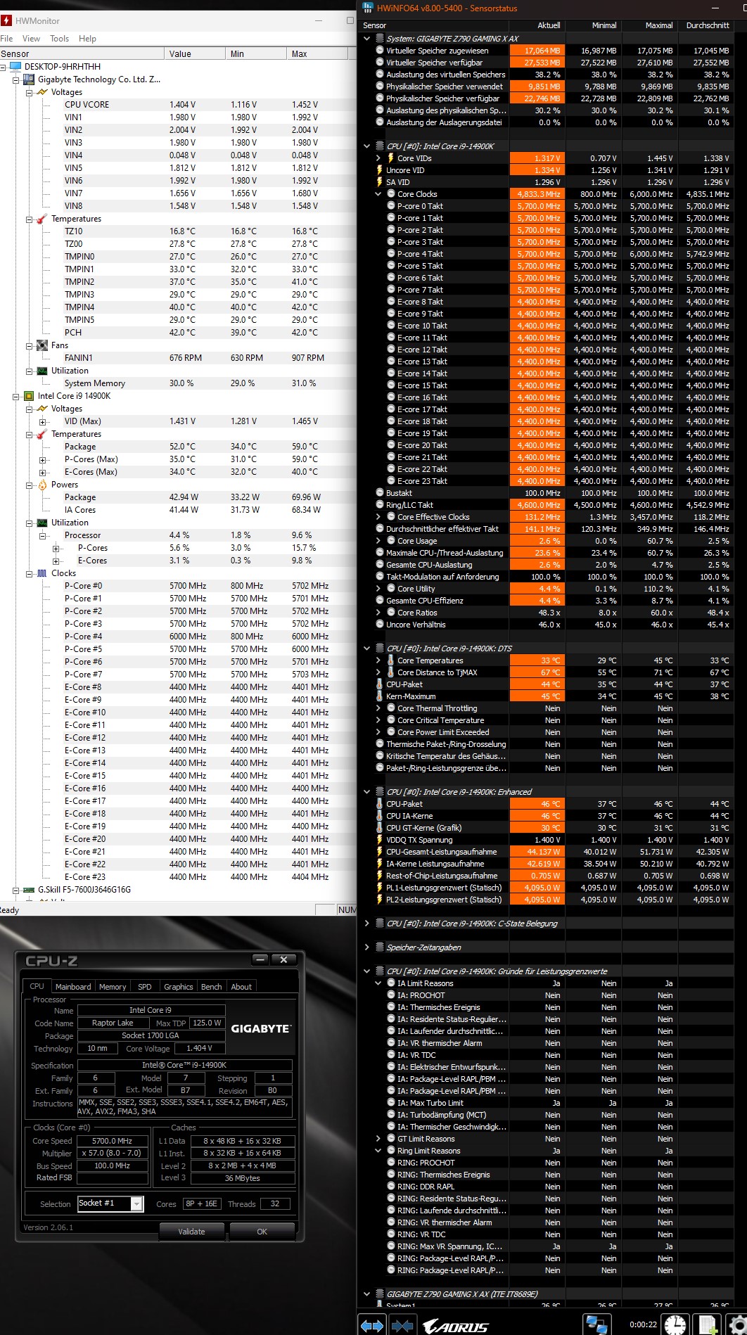

Jetzt beim Spiel Cyperpunk.
Davor: P Core bei 5,7 GHz

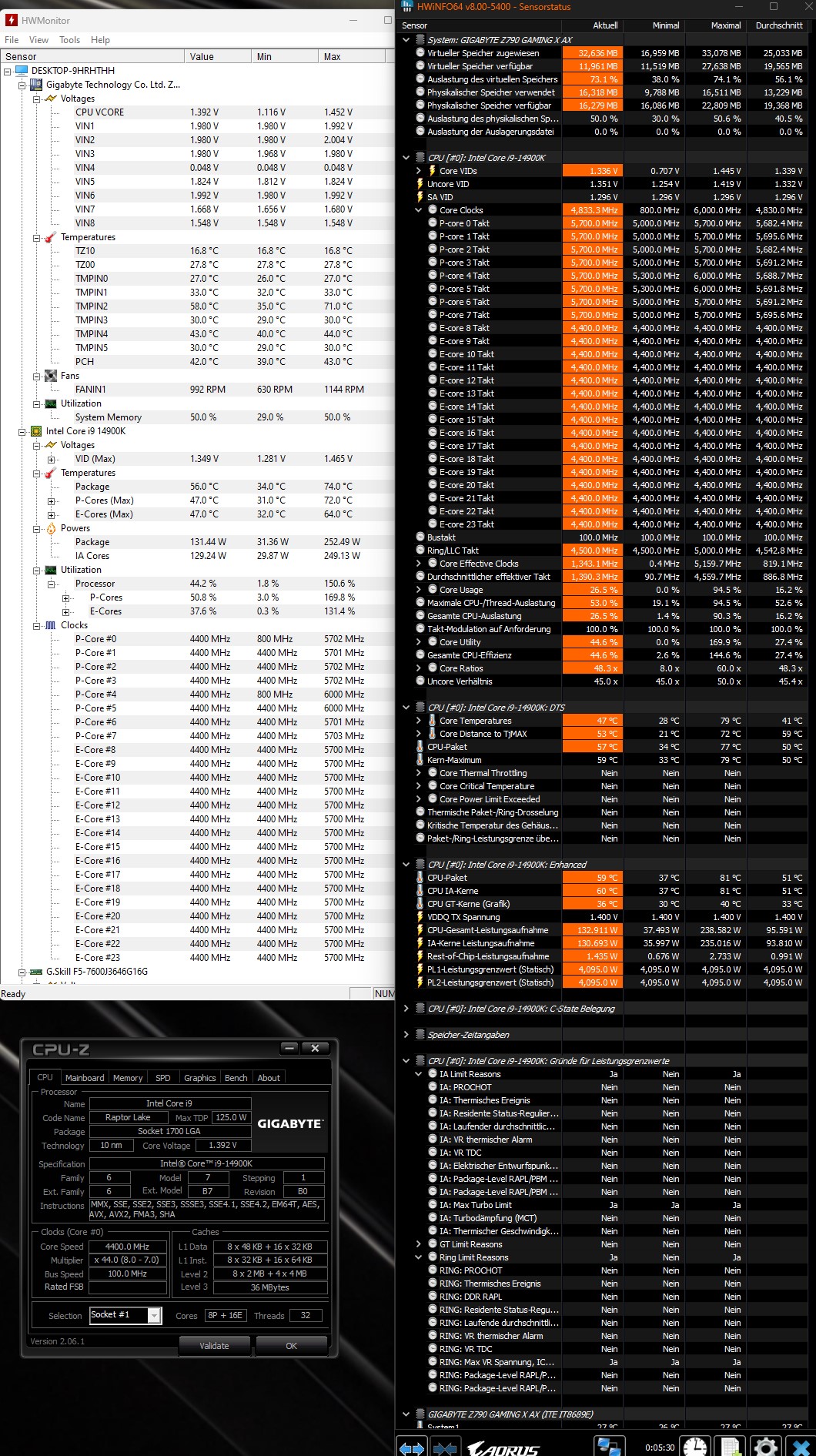

Im Spiel:
Und hier noch einmal, mit GPU-Z:
Während ich diesen Post verfasse:
So ich hoffe ich habe jetzt nichts vergessen. Wenn doch reiche ich das sofort nach.

Musst du mit PL1 und PL2 auf Auto testen weil die max. 252,49W in CP2077 sind Intel PL2 253W.
Ist komisch weil du es manuell auf 4095W gestellt hast und in CB auch bis 306W genutzt werden.
