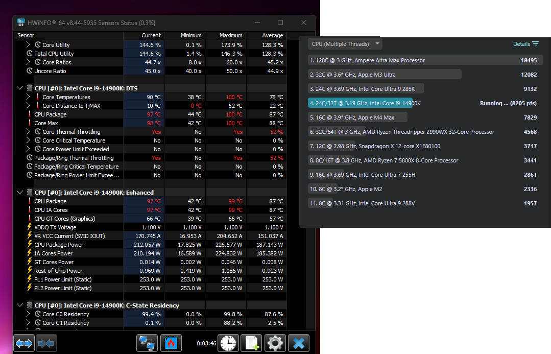

Einen CPU Multi Threads Test mit Cinebench 2026 und HWINFO habe ich gemacht und angehängt,

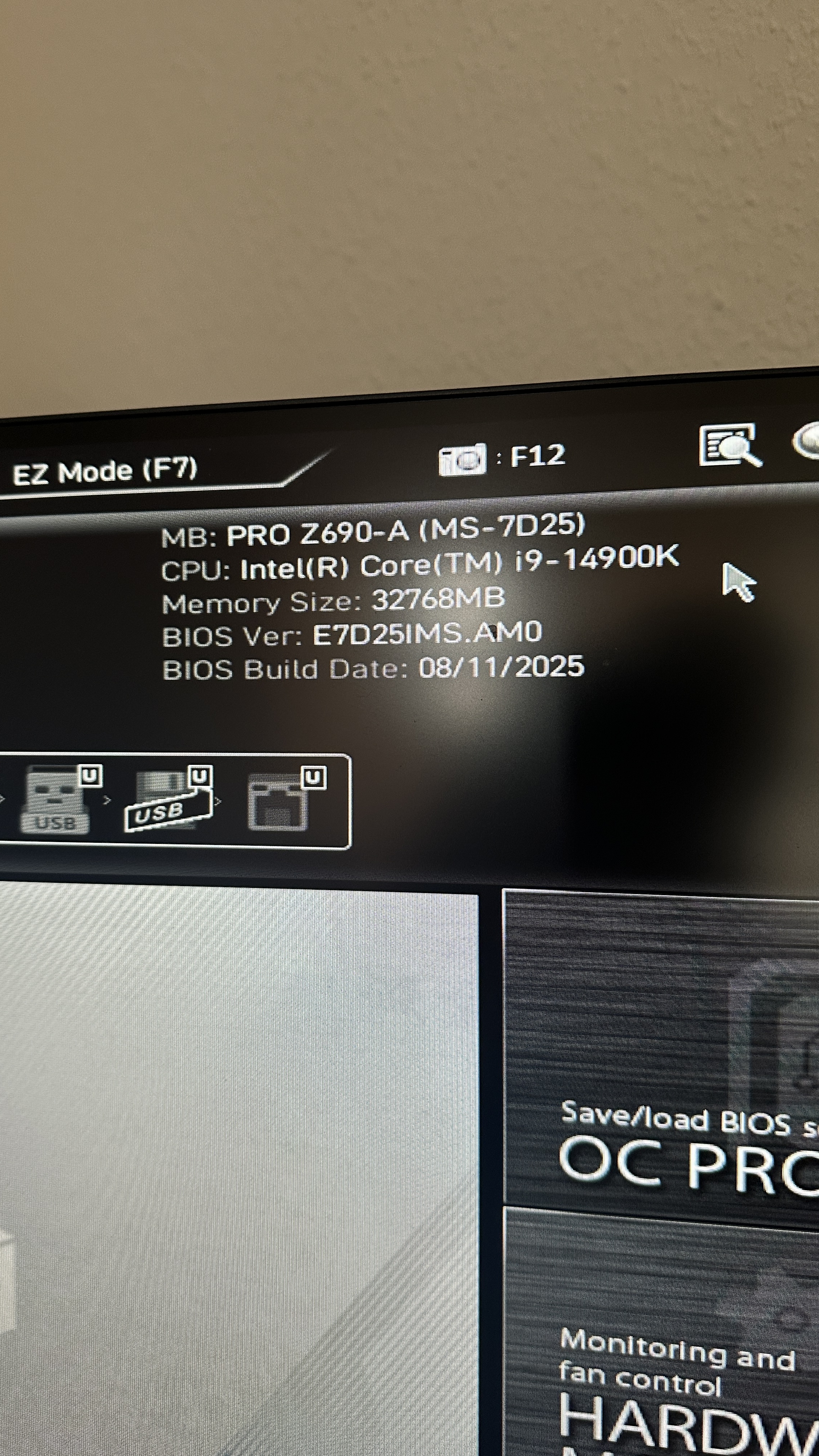

BIOS Version:

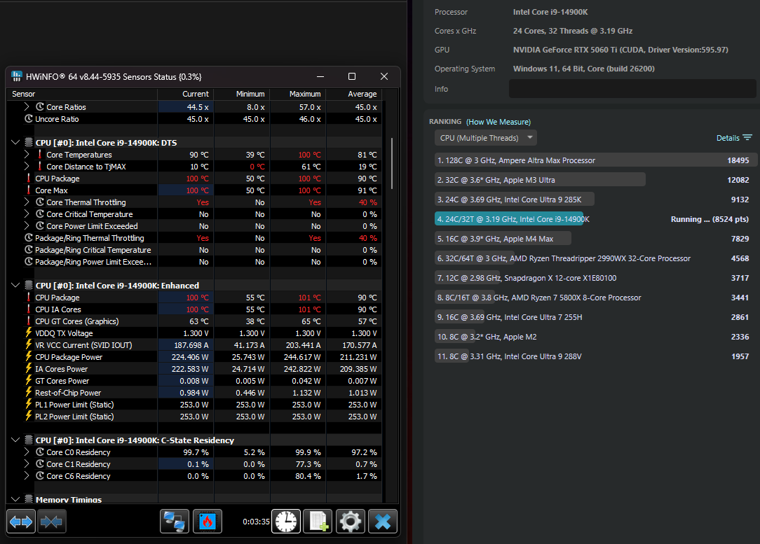

Wolfgang.R-357: schrieb:
Deaktiviere Testweise das RAM-Profil und teste erneut.
Folgende Werte treten ohne XMP auf:

hier machen schon leute bei 75 Grad Threads auf weil sie Angst haben ihre CPU ist zu warm
Du bist bei 100 Grad. Die ist zu warm. Ist die AIO pumpe aktiv?
Reaktionen: cutterslade1234, Pisaro und PapaWo
anfassen. Fuehlt sich an wie eine kleiner wasserpumpe die pumpt, wenn sie pumpt.
oder nach der Drehzahl schauen
