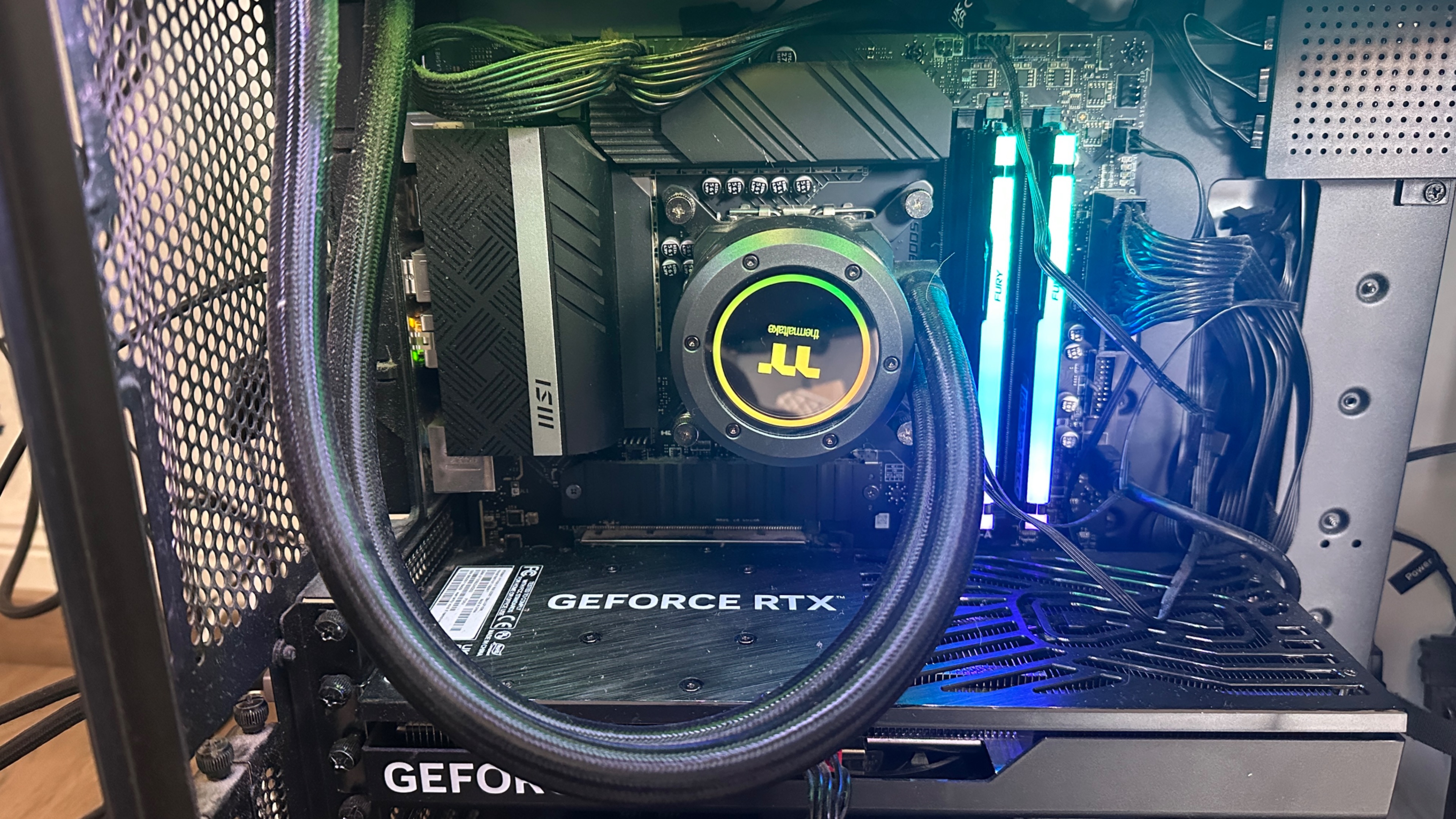

@madmax2010 Möglicherweise könnte es daran liegen, in dem hinteren Schlauch spüre ich Bewegung in dem vorderen jedoch nicht. Würde es auch eher wie ein fließen statt Pumpen definieren.

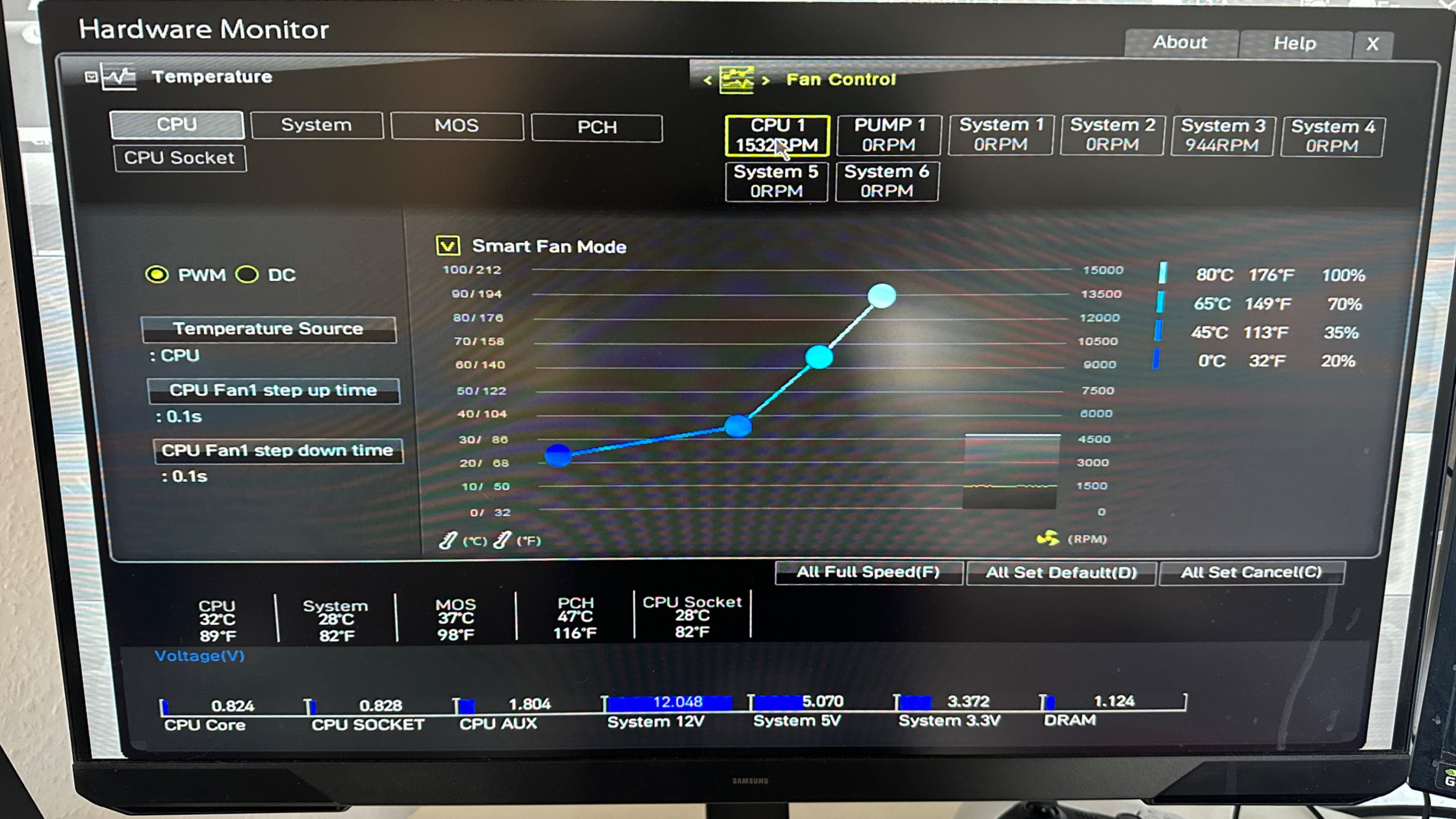

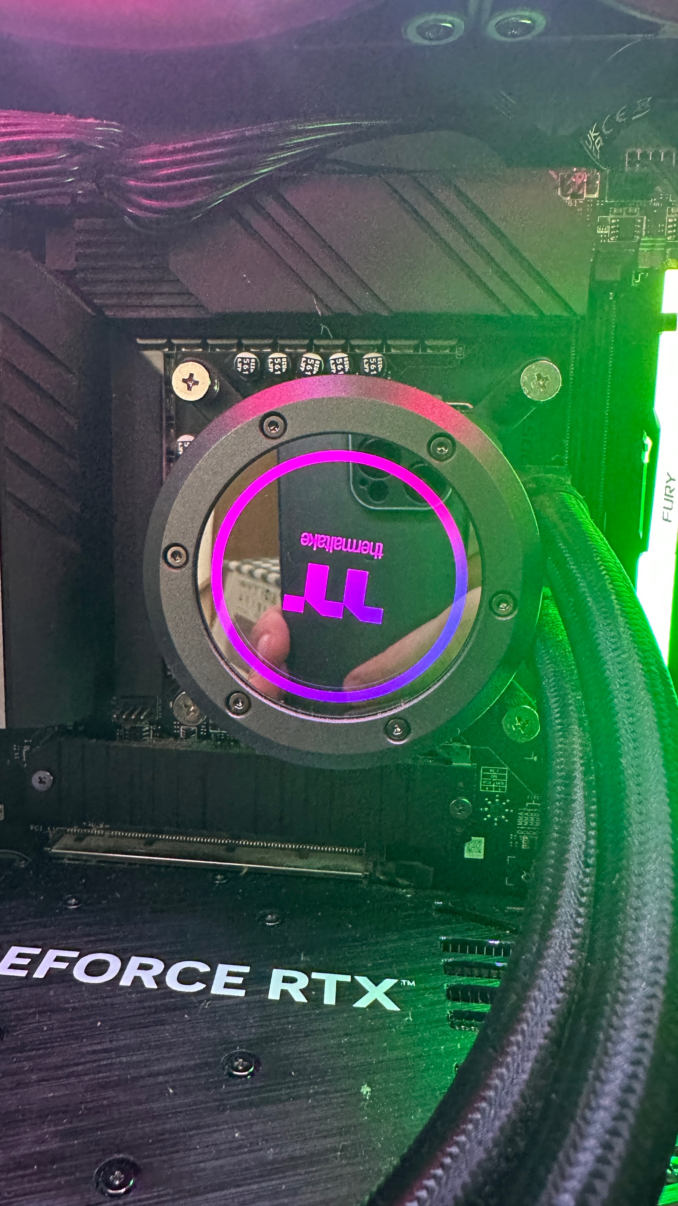

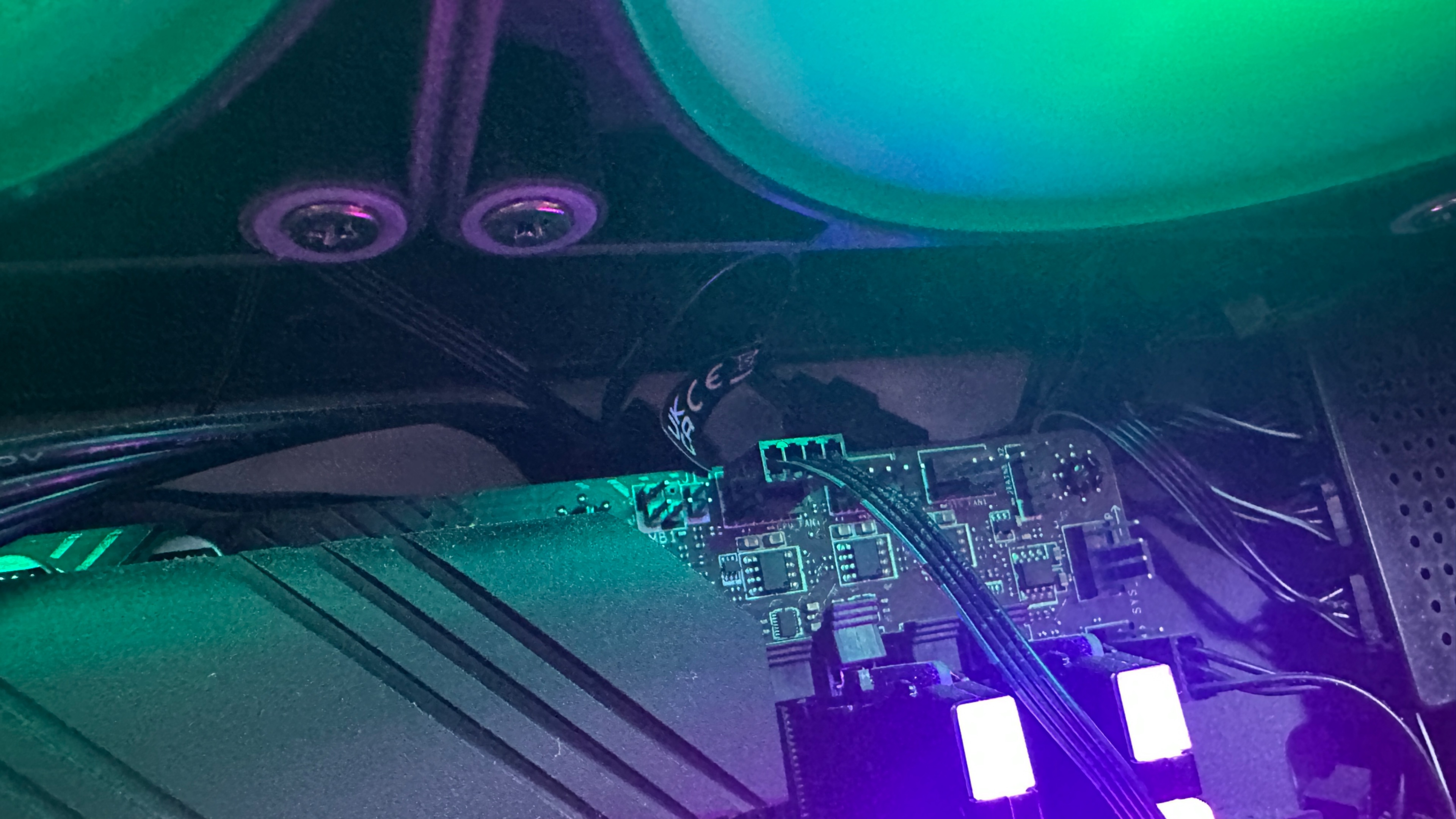

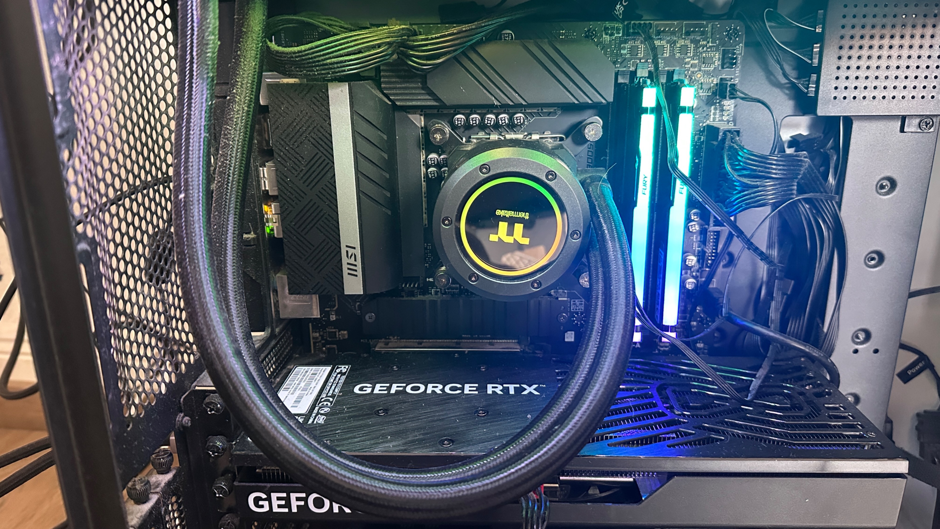

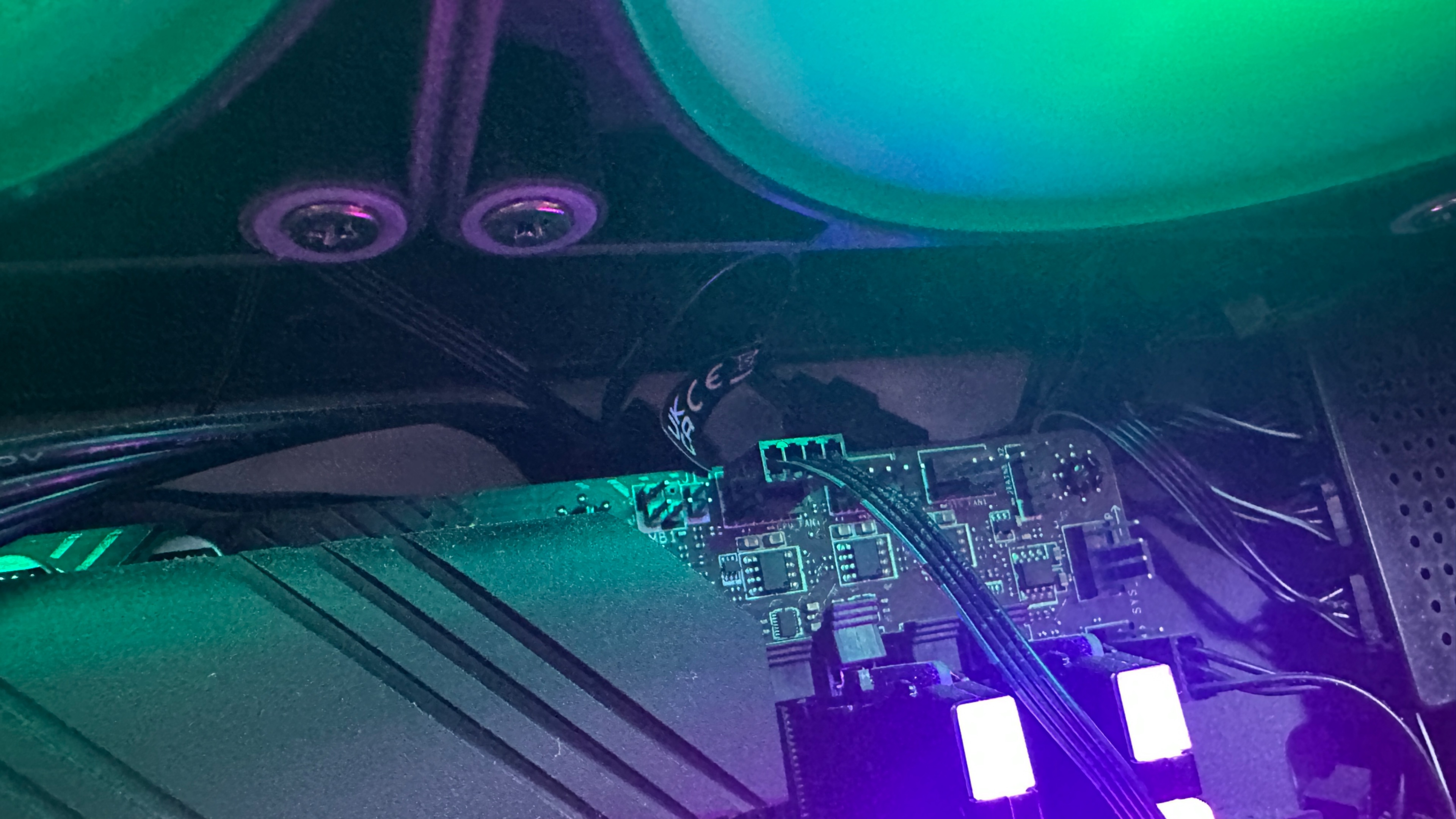

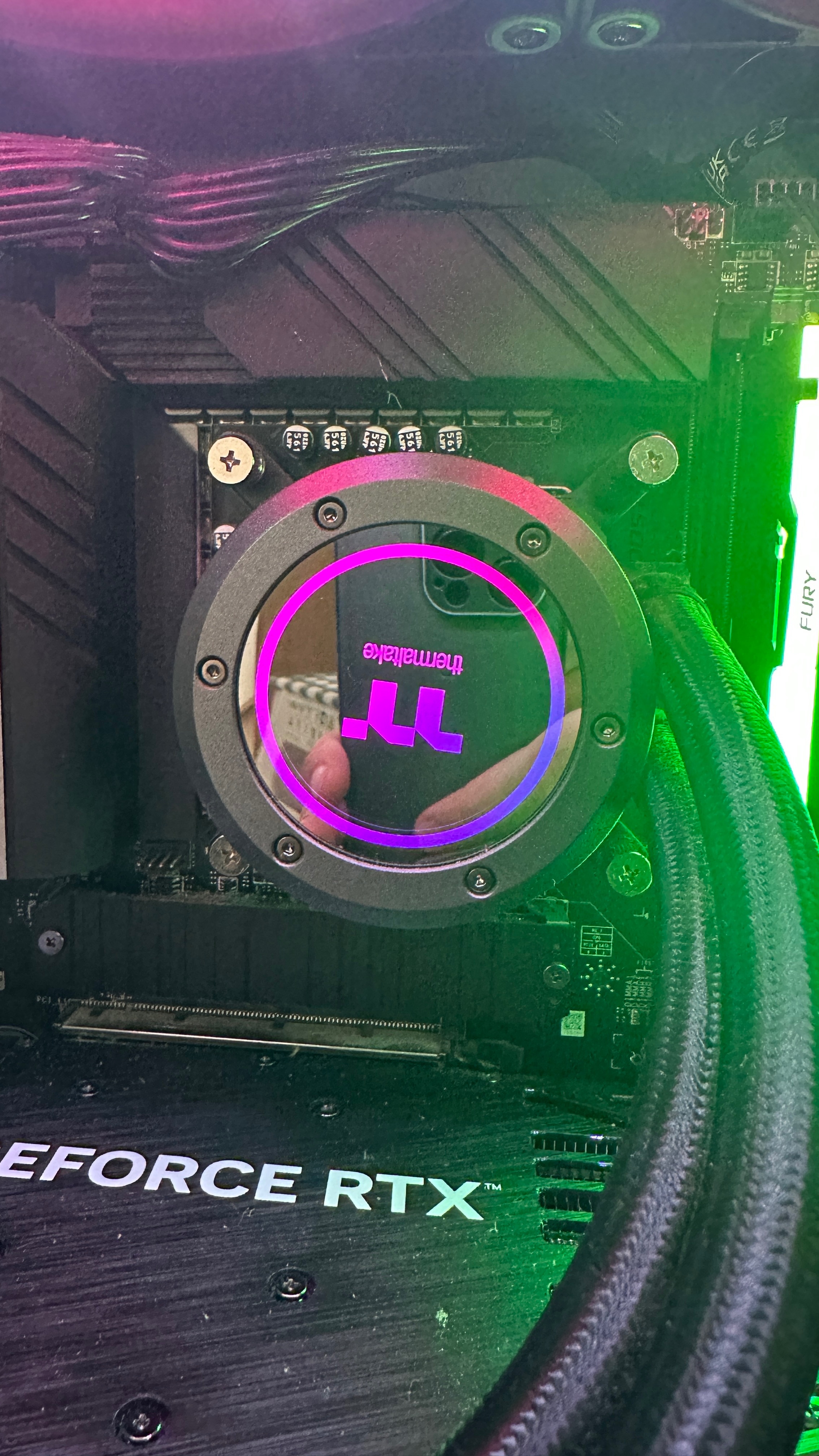

Wie wurde die AIO den installiert? Nicht das Luft in der Pumpe ist. Mache mal aussagekräftige Bilder von der gesamten AIO-Installation.
@gforce4711
Anschluss steckt am Eingang CPU_FAN1 daneben PUMP_FAN1 ist frei.

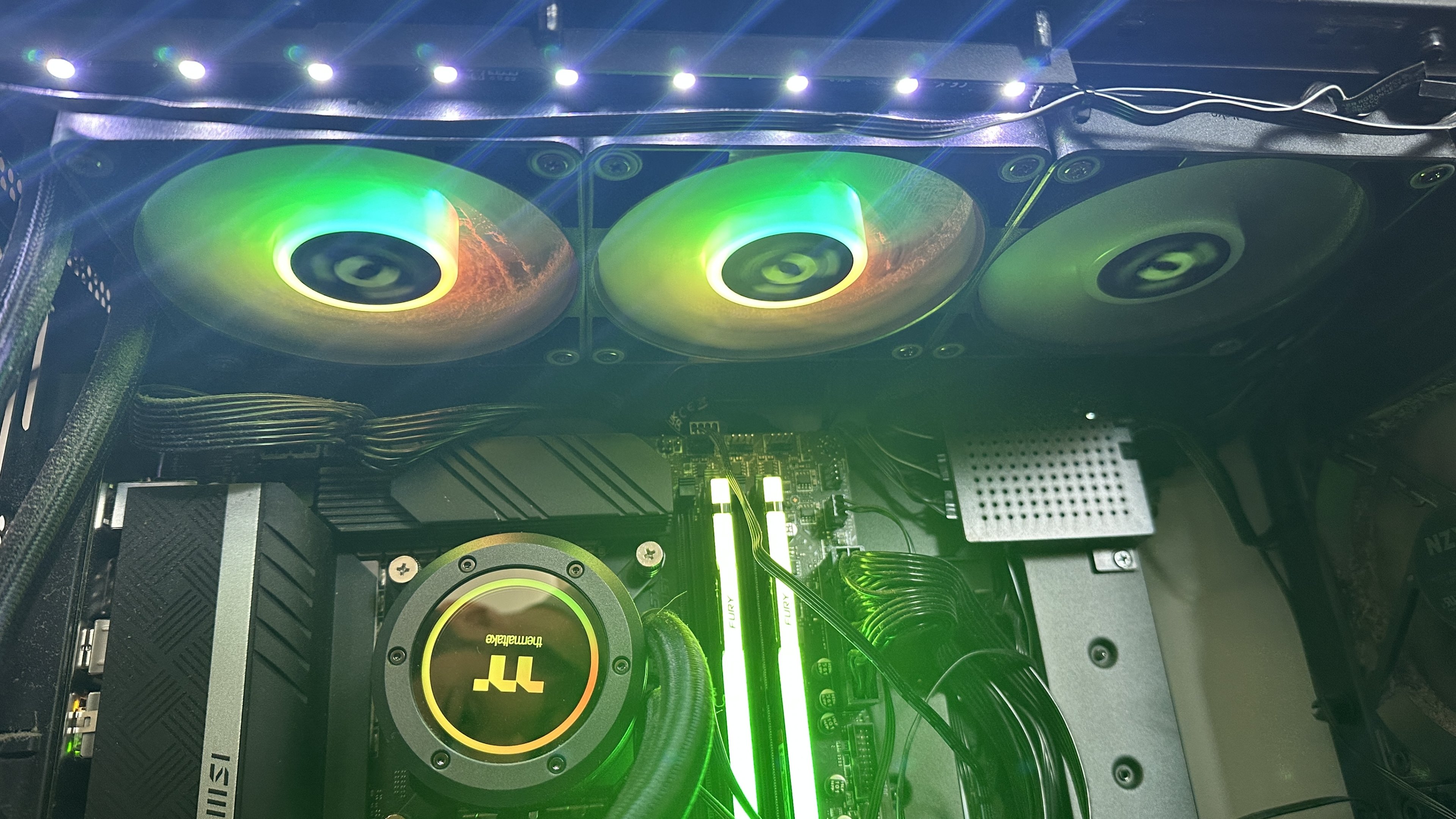

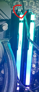

Ein RAM Riegel sitzt nicht richitg drin. Raste es ordentlich ein.

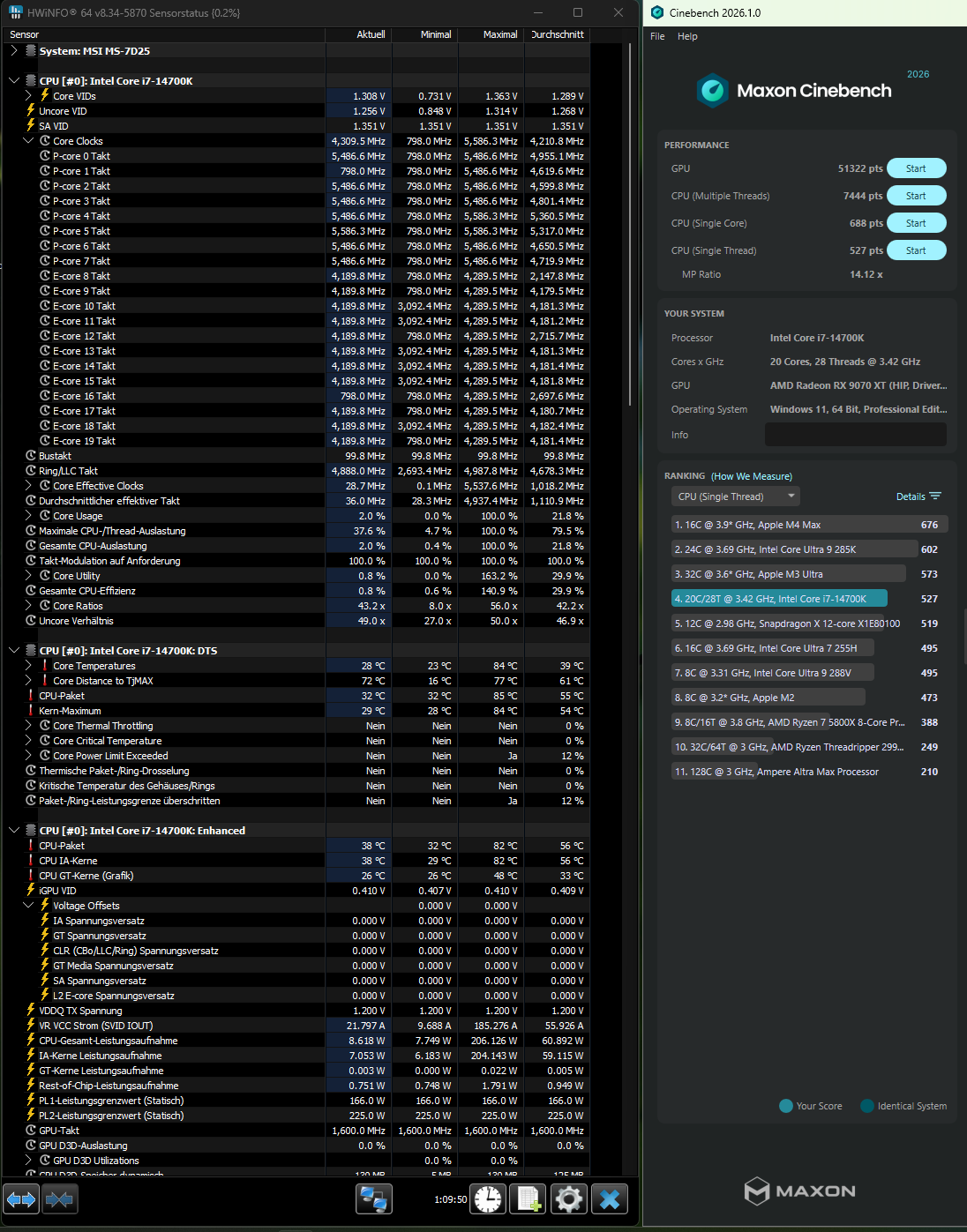

Das Hauptproblem wird aber nicht die Kühlung sein. Die Wasserkühlung schafft in dem Bild immerhin 230 Watt wegzukühlen. Und wenn bei der CPU mit veralteteter Intel Fertigung im Benchmark alle 32 Threads voll ausgelastet werden, dann geht es immer gegen 100°.
Trotzdem würde ich die CPU aus diversen Gründen auf maximal 200 Watt. limitieren. Eher sogar auf 150 Watt. Dann läuft sie deutlich effizienter, ist eventuell 3-4% langsamer und wird viel länger halten und nicht mehr bei 100° throttlen.

Da du ja ein MSI Mainboard hast, verwendest du ja auch CPU Lite Load, hast du dich damit schon einmal auseinandergesetzt?
Klar, der 14900K ist ein Extremer Hitzkopf aber man kann ihn in den Griff bekommen.

IA CEPT auf Disabled?
Wie hoch ist den deine VID in der Spalte Max?
Wen alles korrekt eingestellt ist solltest du die Temperaturen unter 100 °C halten können, mit AIO ohnehin.
PL1/PL2 bereits eingebremst?

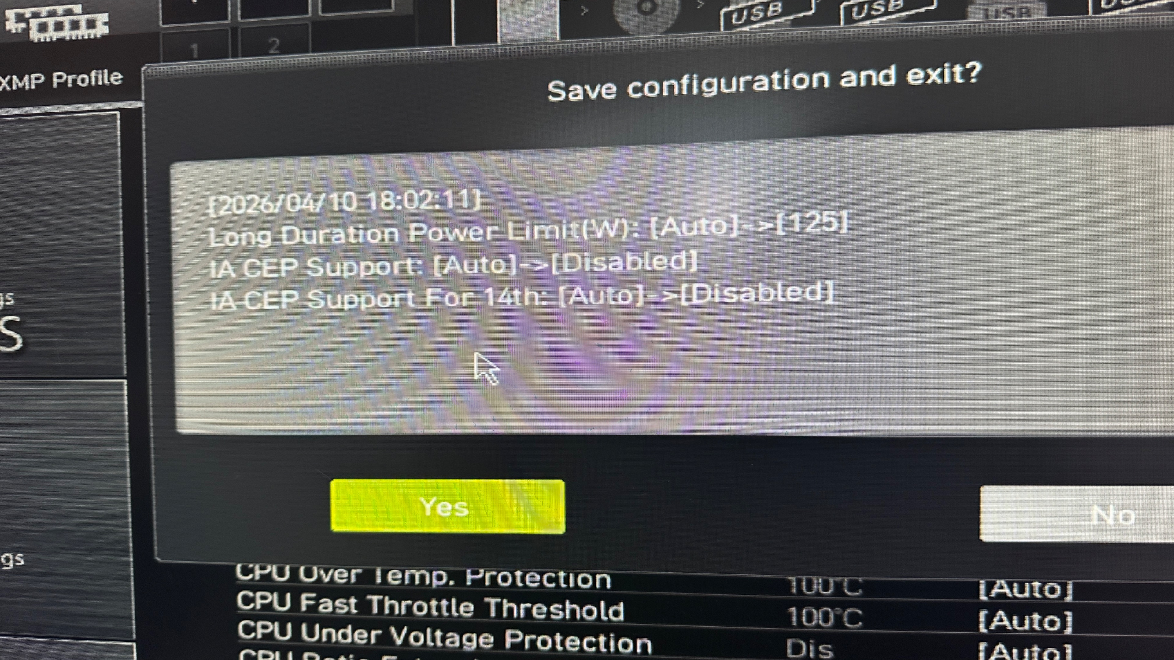

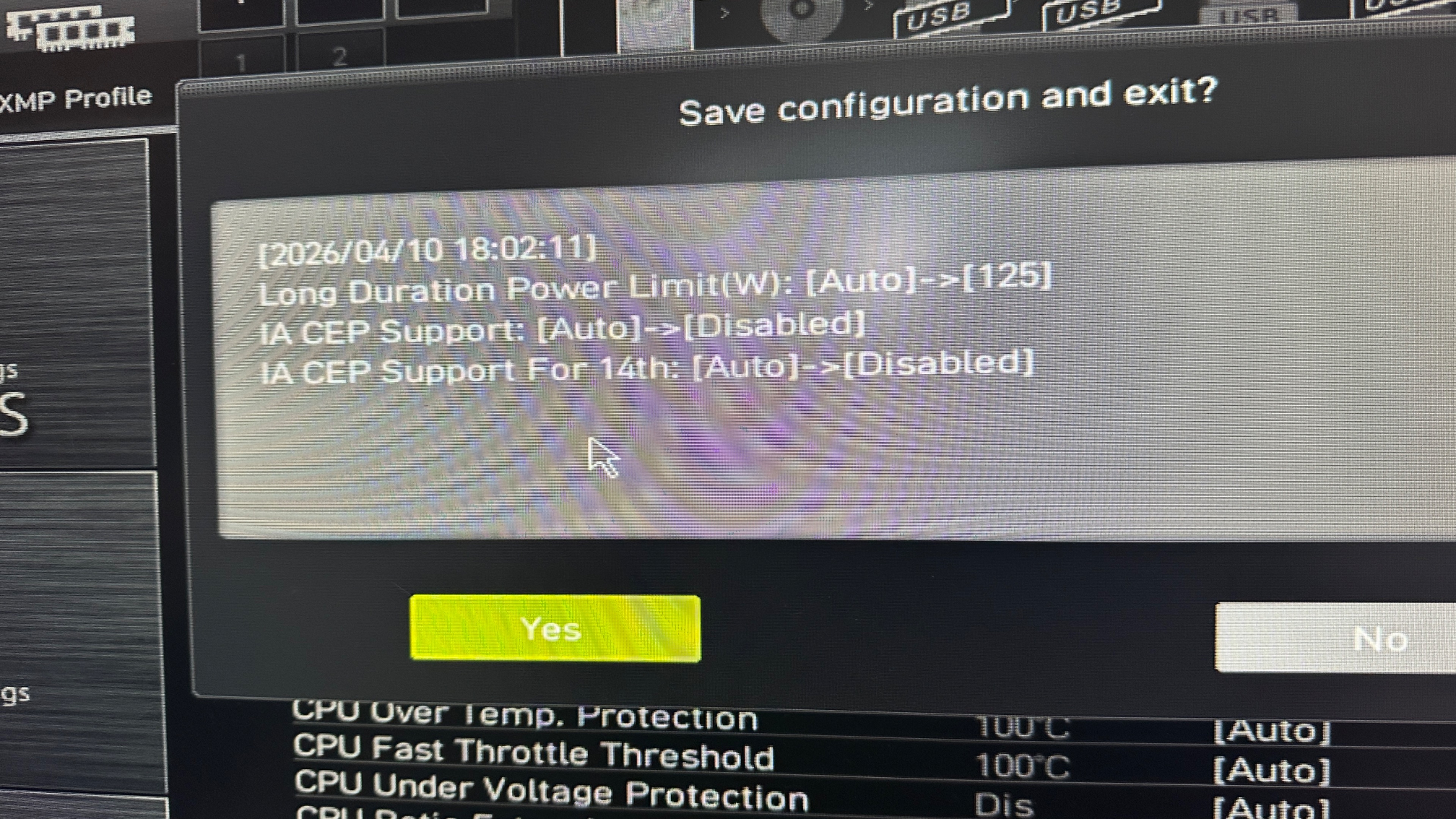

Ich habe IA CEP auf disabled, PL1 auf 125w und PL2 auf 253w. Ich teste es mal.

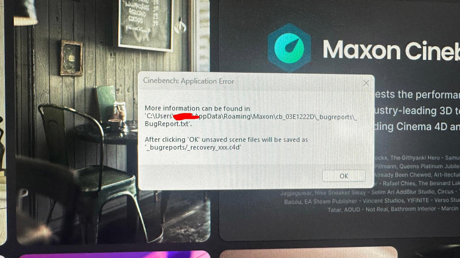

Edit: @joel das ändern von IA CEPT auf disable und PL1/PL2 änderungen haben mein System noch instabiler gemacht als vorher, Cinebench startet nicht mehr und beim ersten Starten hatte ich einen Blackscreen mit Fehlermeldung und das System hat neugestartet.

Die Problemursache ist sicherlich die Schlauchführung (und das zu kleine Gehäuse). Die Schläuche gehen von der Pumpe nach unten weg und somit kann die Luft daraus nicht entweichen. Kannst du den Wärmetauscher an der Frontseite montieren, so daß die Schlauchanschlüsse oben sind? Und die Schläuche müssen dann von der Pumpe nach oben wegführen.
