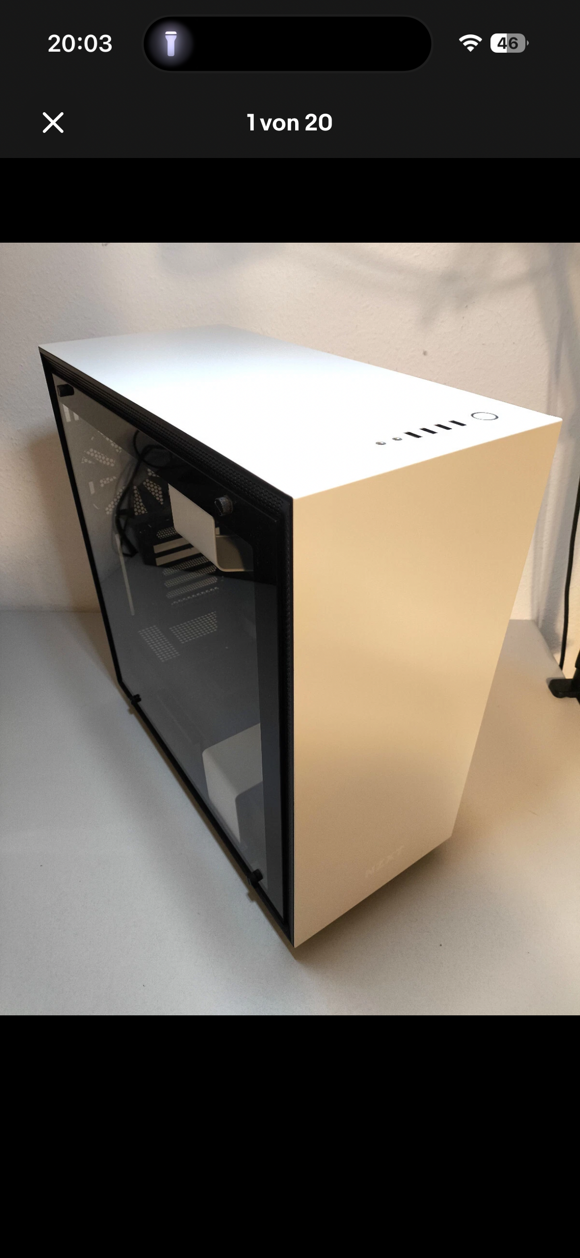

Bin grad schon am Umbauen, ist es aber nicht ein Problem dass die frontseite ein komplett geschlossenes Gehäuse ist? (Siehe Bild)

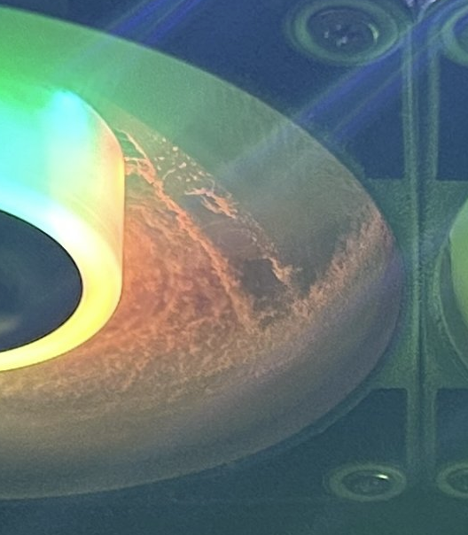

Hmm Radiator auch mal saubermachen? Das sieht auf dem Bild sehr zu aus. ;-)
Reaktionen: Volvo480, aluis und cutterslade1234

@DevD2016 hat recht. Evtl hilft es einfach den Radiator sauber zu machen. Habe es tatsächlich auf dem Bilder nicht gesehen.

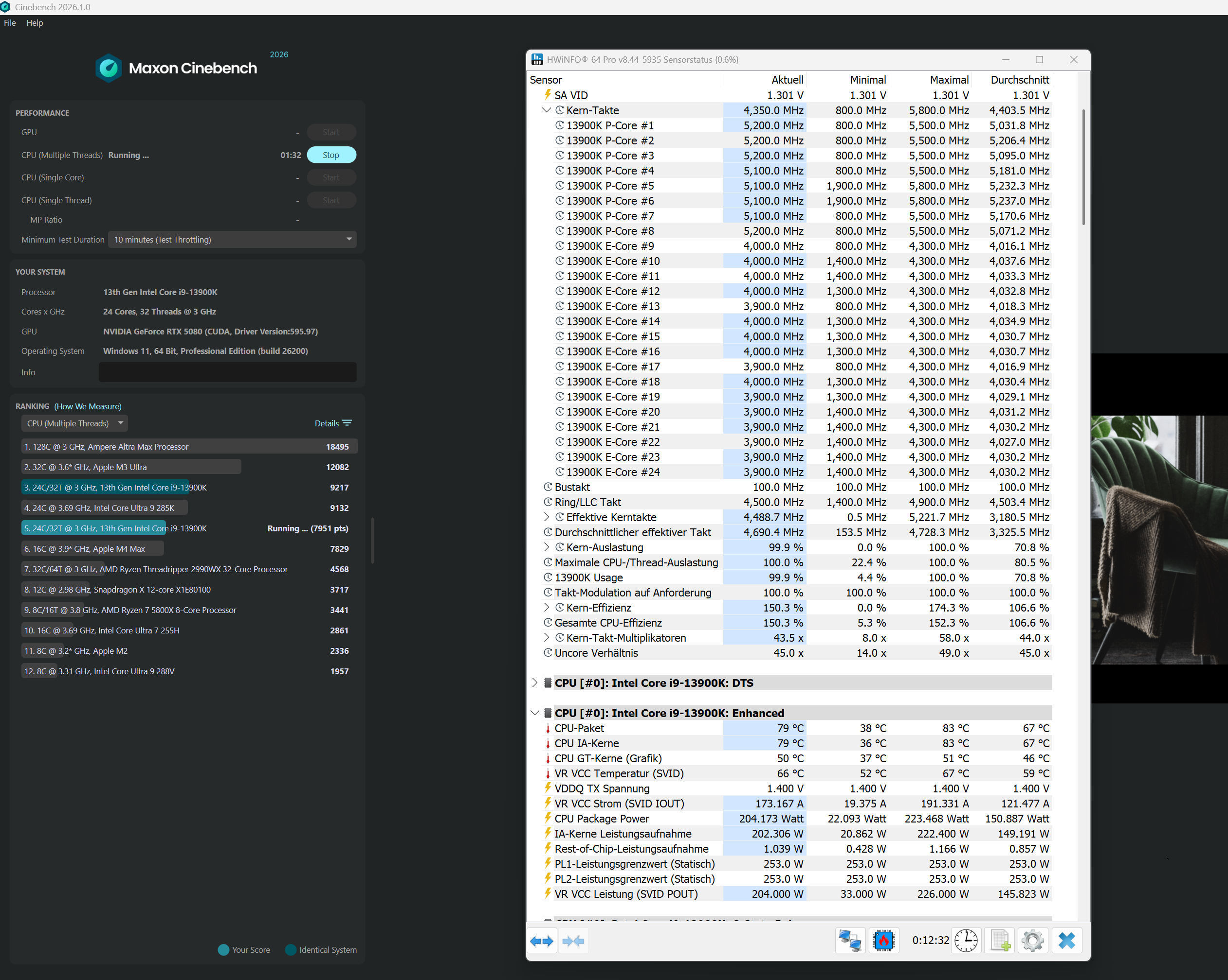

Habe jetzt mit den Vorschlägen und Radiatoren sauber machen, folgende Werte erhalten:
Eigentlich in Ordnung oder?
Erreiche bei Cinebench26 aber nur einen Score von 8100pts.

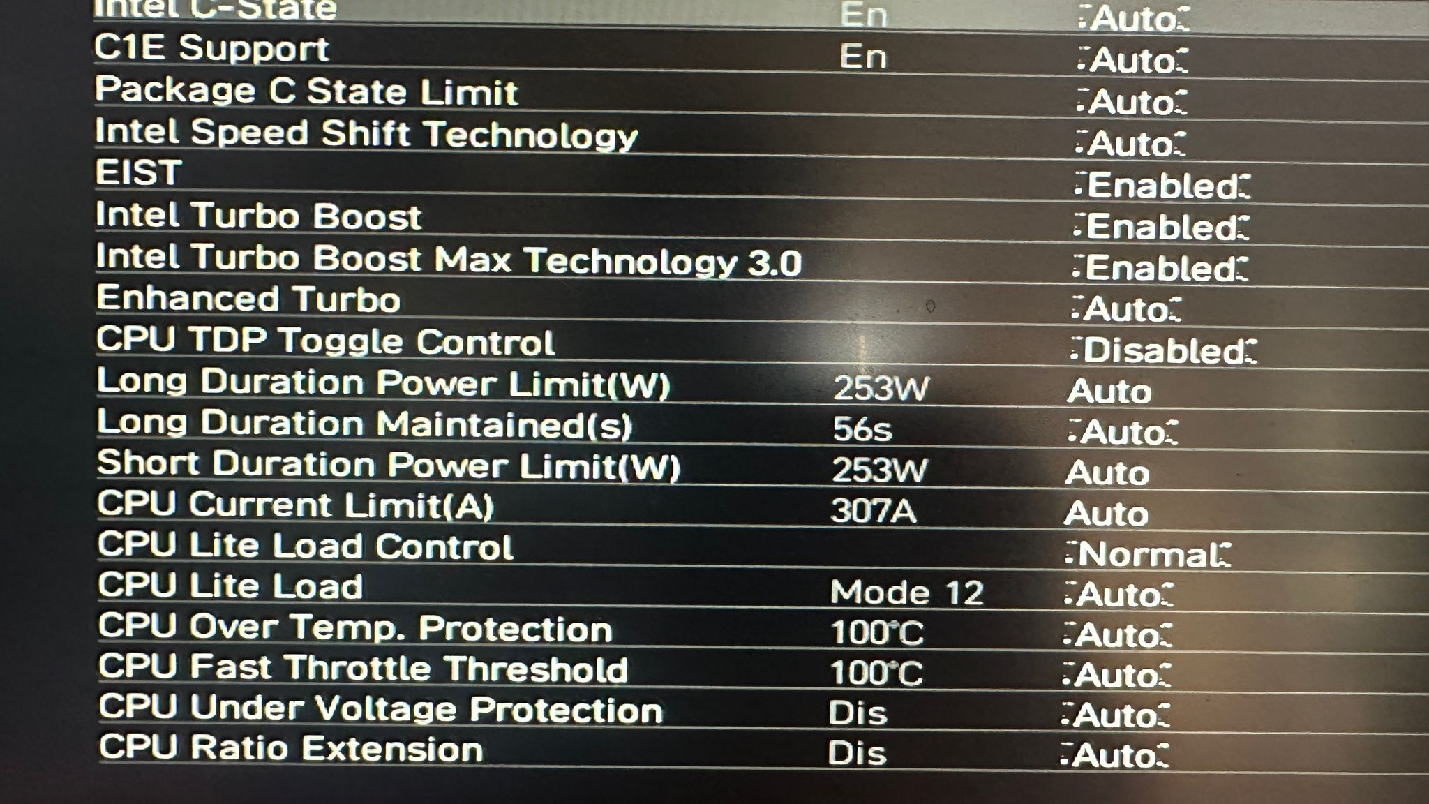

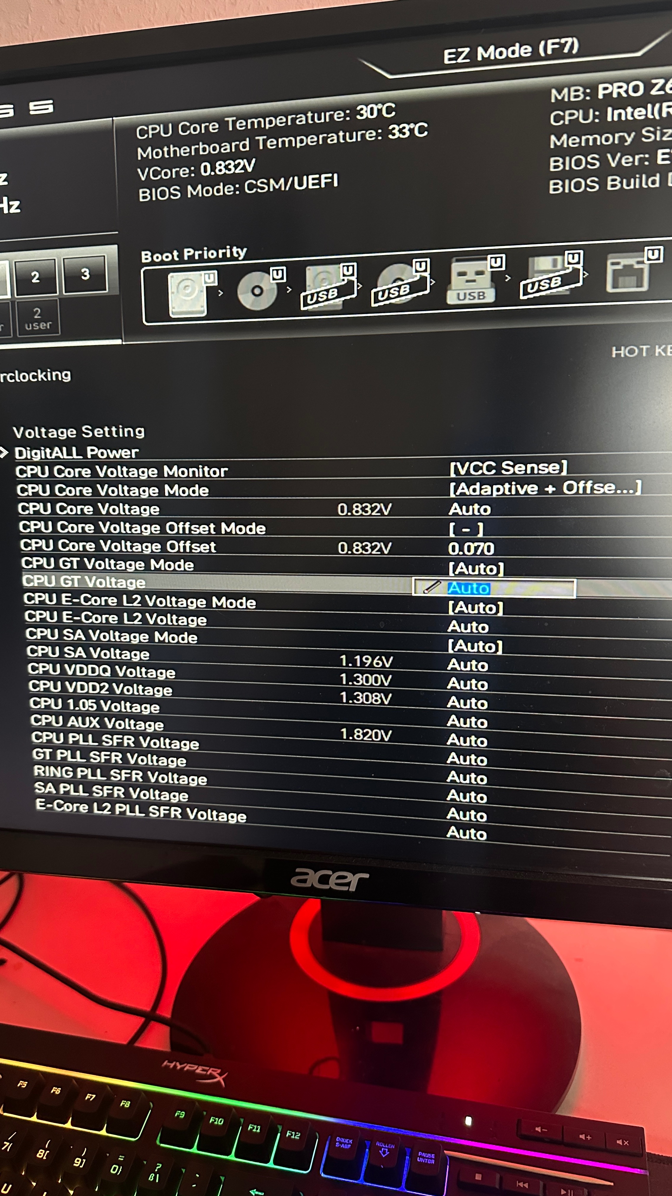

Habe folgende Einstellungen in den VIDs:

Leider sieht man nicht die wichtigen Einstellungen.
Zusammenhänge lassen sich ohne die Darstellung wie in meinem Post nicht erkennen. ( VIDs, PL1/Pl2, Temps,
Aufgenommene Leistung min/max)

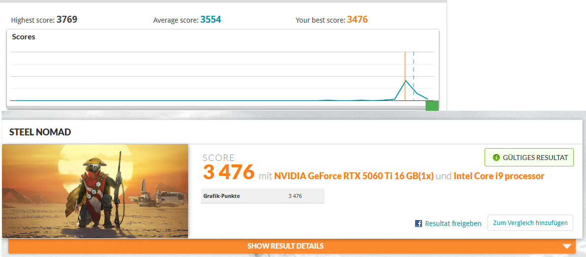

Für das Zocken sind die erreichten Punkte in CineBench uninteressant. Hier geht es nur
um das thermische Verhalten.
Wenn du wissen willst, wo du beim Gaming stehst, empfiehlt sich 3DMark, Speedway u. Co.

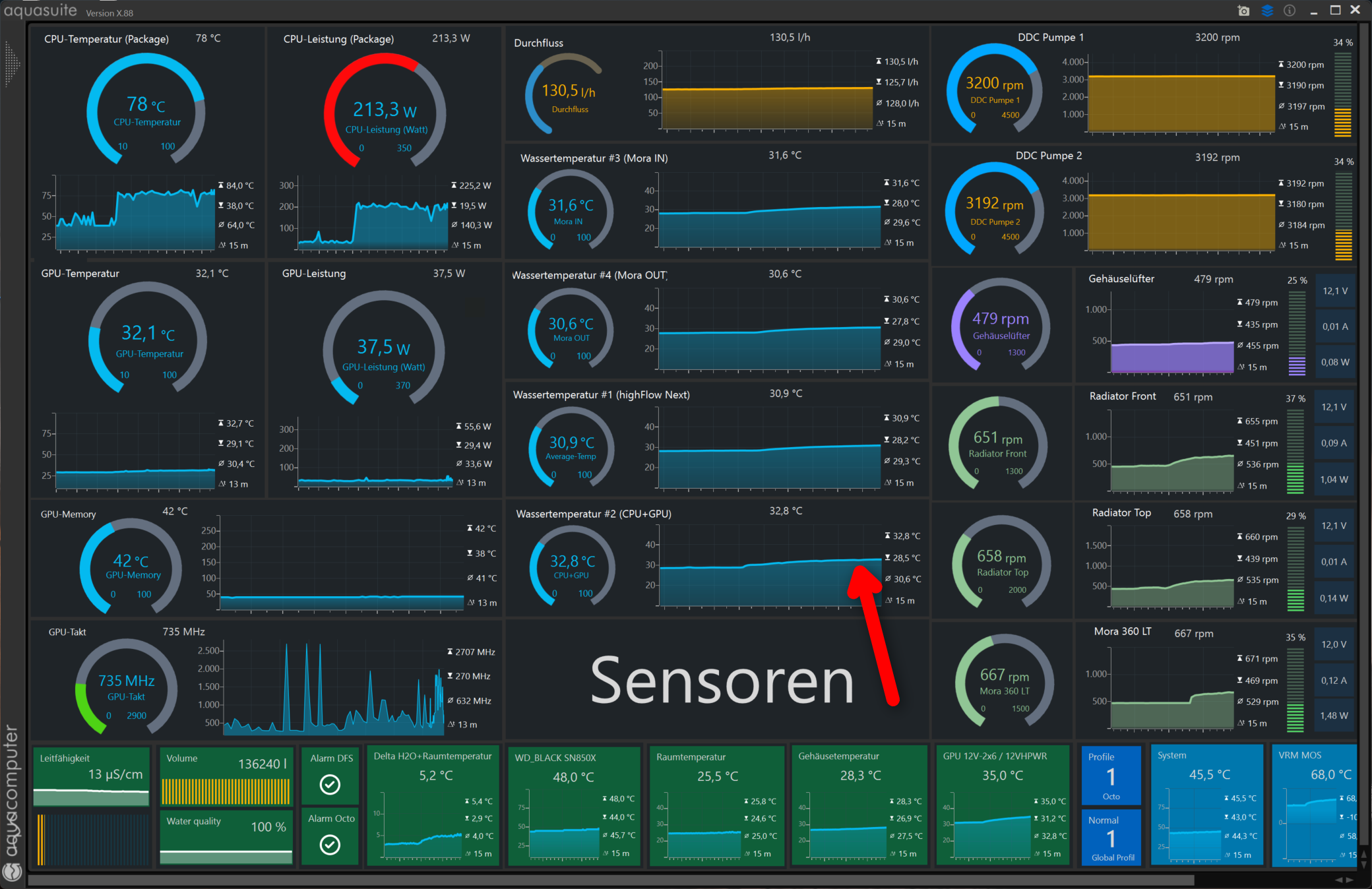

Klar, ich bleibe unter 100 °C. Aber ich habe nicht nur einen Radiator verbaut, sondern 1 × 420 + 1 × 240 + Mora 360 LT. Besonders der Mora macht viel aus, da er gigantisch ist und extern nicht nur von der Größe profitiert, sondern auch von der Raumtemperatur.
Aber auch bei mir werden sich die Temperaturen weiter nach oben bewegen, da ich nicht wie mit einer AIO 200–300 ml Kühlwasser befüllt habe, sondern bis zu 3 Liter, und daher das Wasser langsam mit der Temperatur weiter ansteigen wird.

Mit 3DMark habe ich folgende Werte erzielt:

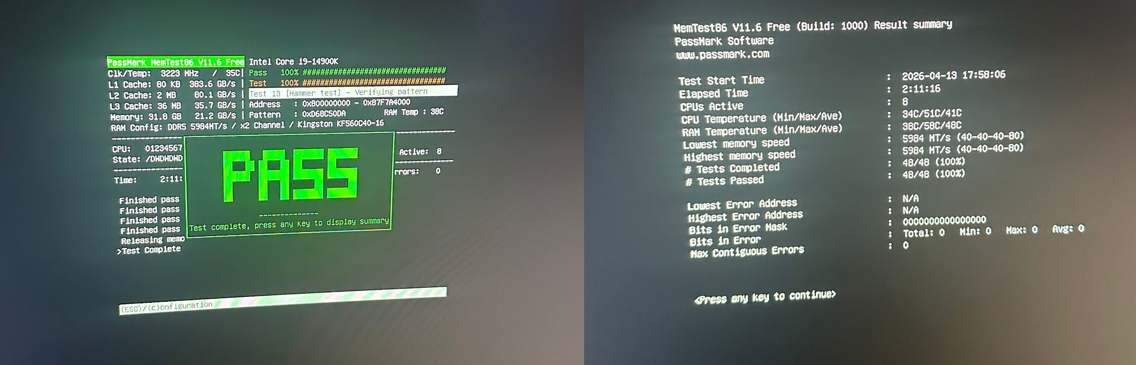

2. MemTest86 einmal komplett durchlaufen lassen, alles Pass und 0 Errors found

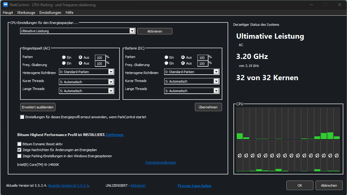

5. Parkcontrol installiert (Energieplan auf Ultimative Leistung, AC und DC alles auf 100%)

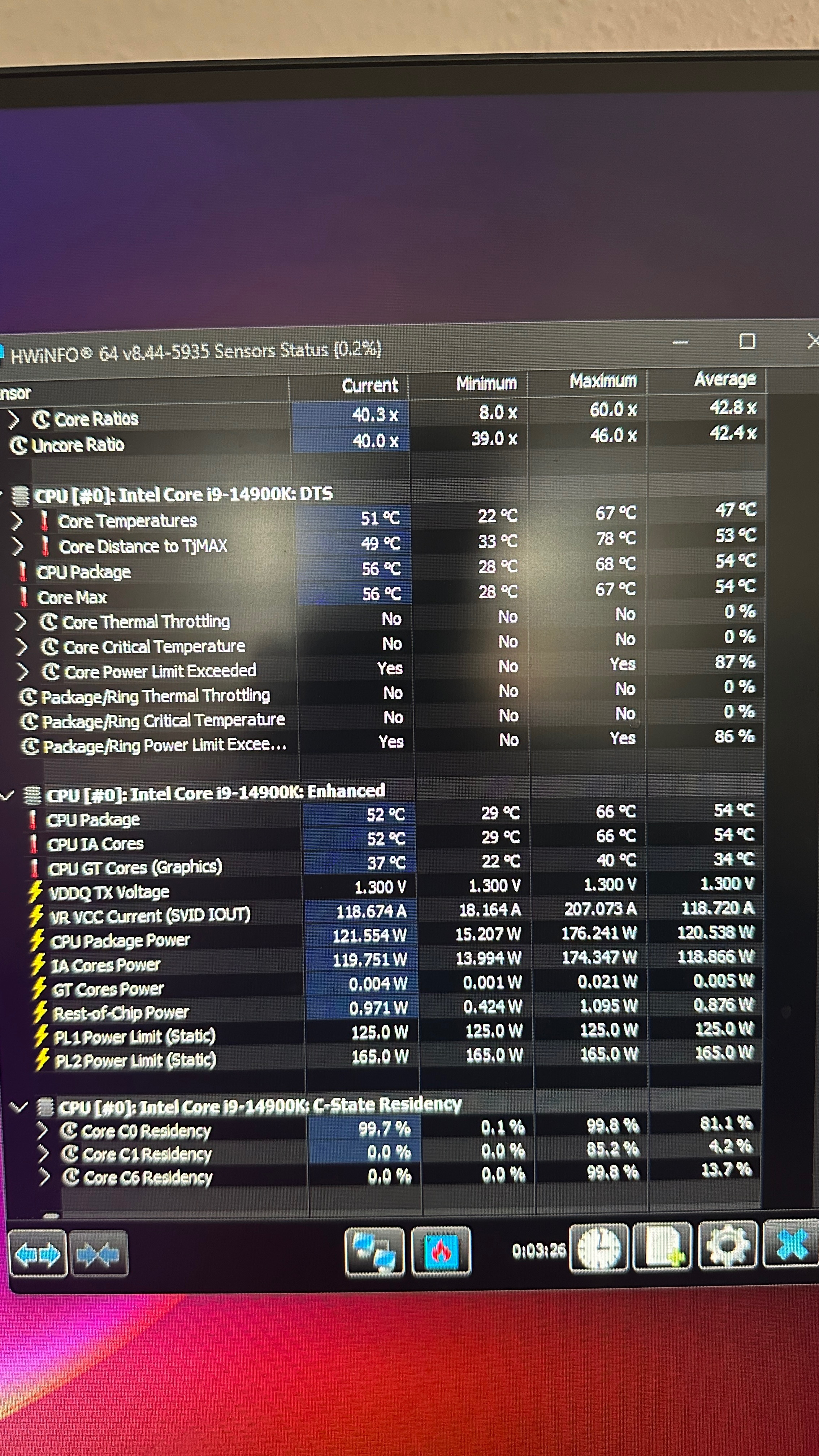

Zum Spieletest konnte ich jetzt nur FC26 installieren, weil es mein Aktuelles Maingame ist und siehe da es läuft ausgesprochen gut. Die vorherigen Grafikeinstellungen die alle auf hoch eingestellt waren, habe ich nicht angefasst. Das Spiel läuft konstant auf 144fps, wie auch die Herzzahl meines Monitors bis auf ein paar Ausnahmen wo Videosequenzen bzw. Torjubel eingeblendet werden sehr konstant.
Auf dem zweiten Bildschirm dann HWINFO laufen lassen und ein einige Werte haben mir ein wenig Bauchweh gemacht aber so wie ich verstanden habe mit besserer Kühlung scheinbar dämmbar.
Die VIDs gingen selten unter 1.4 V bewegten sich eher im Raum 1.420V - 1.480 V, bis Maximal 1.540 V (zu hoch schätze ich?).
CPU Package temp war im Maximum bei 83 Grad aber auch nicht höher, lag bei 68-75 Grad immer wenn ich rübergeschaut habe.
Mit Memtest86 ist wichtig, dass du diesen einmal mit aktiviertem XMP-Profil und ohne durchlaufen lässt. Bzw, wenn der mit aktiviertem XMP-Profil fehlerfrei durchlief, dann kannst du dir den Durchlauf mit deaktiviertem XMP-Profil sparen.
Hintergrund ist dein DDR5 6000 MHz Arbeitsspeicher. Denn über 5600 MHz ist es OC für den internen Controller des Arbeitsspeichers. Da dieser mit auf der CPU sitzt, hängt es auch von der Güte des Prozessors ab. Zudem könnte mit einem Defekt auch hier das Problem liegen. Aber es kann auch sein, dass ohne aktiviertem XMP-Profil, also ohne 6000 MHz, die Arbeitsspeicher stabil laufen und mit aktiviertem, nicht mehr. Daher muss man dieses ggf. einmal mit XMP und einmal ohne durchlaufen lassen.
Noch ein Hinweis: In einem RMA Fall angeben, den Prozessor mit 5600 MHz am Laufen gehabt zu haben. Denn dadurch, dass 6000 MHz zu OC gehören, könnte die RMA wegen OC abgelehnt werden.
