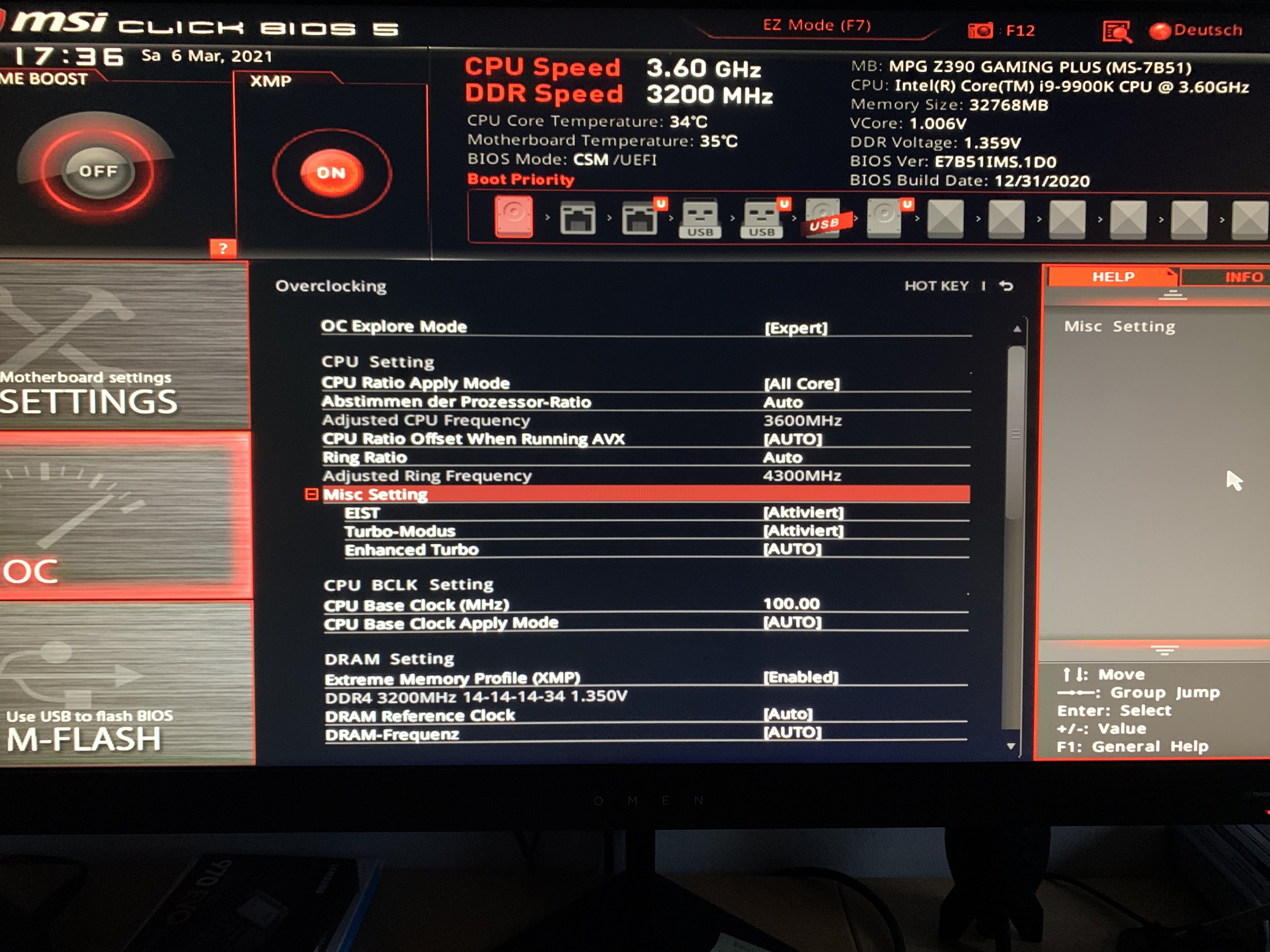

Ziel ist es, den 9900k auf meinem MSI Z390 Gaming Plus alle Kerne auf 4,7Ghz (AllCore) laufen zu lassen und dabei durch undervoltig weniger Hitze zu verursachen.
Die 4,7Ghz sollen auch nicht weiter runtergetaktet werden. (ausser im Ide) Wobei ich den Rechner ausschließlich zum zocken nutze und ich ihn nicht wirklich im Leerlauf habe.

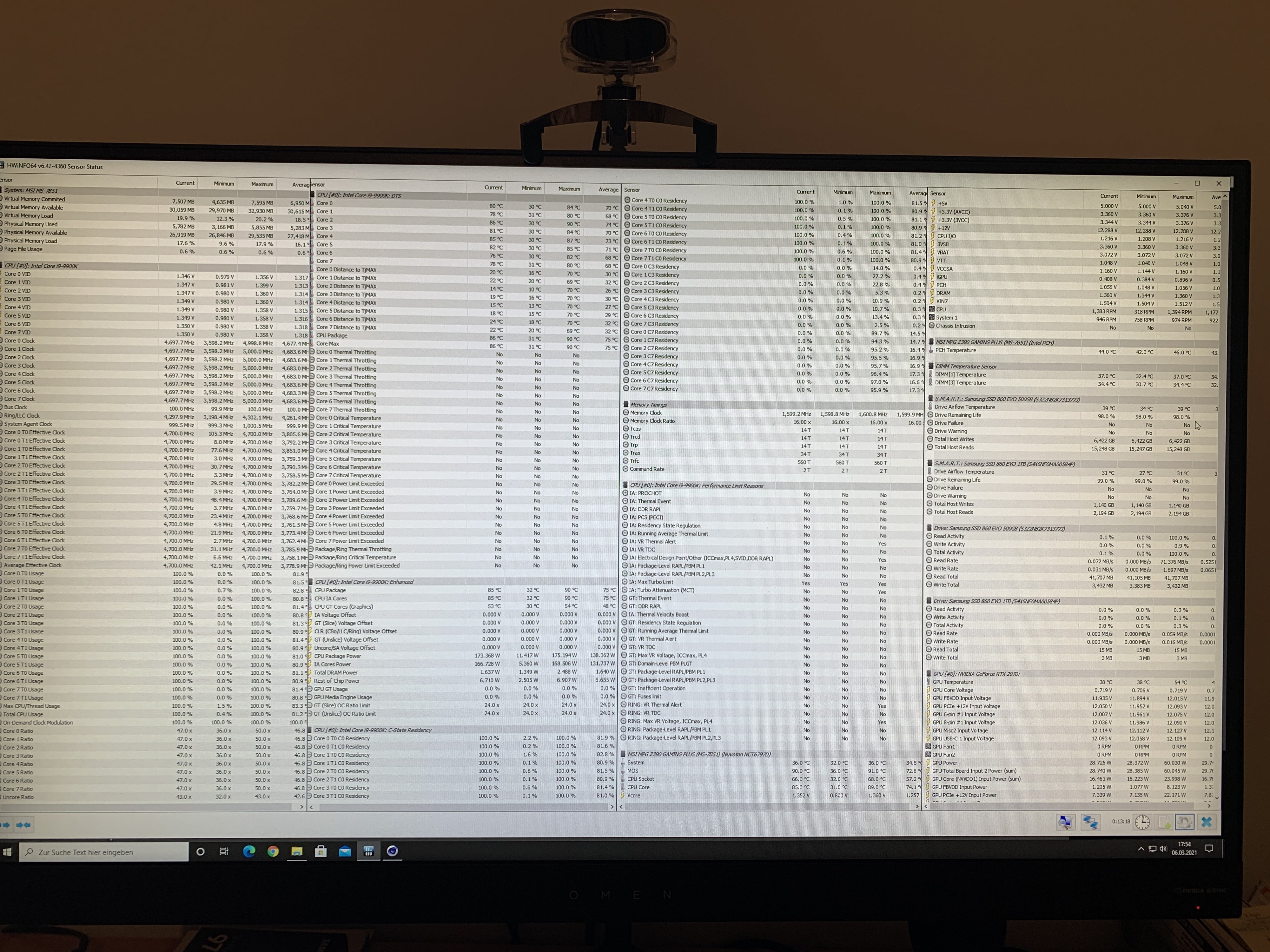

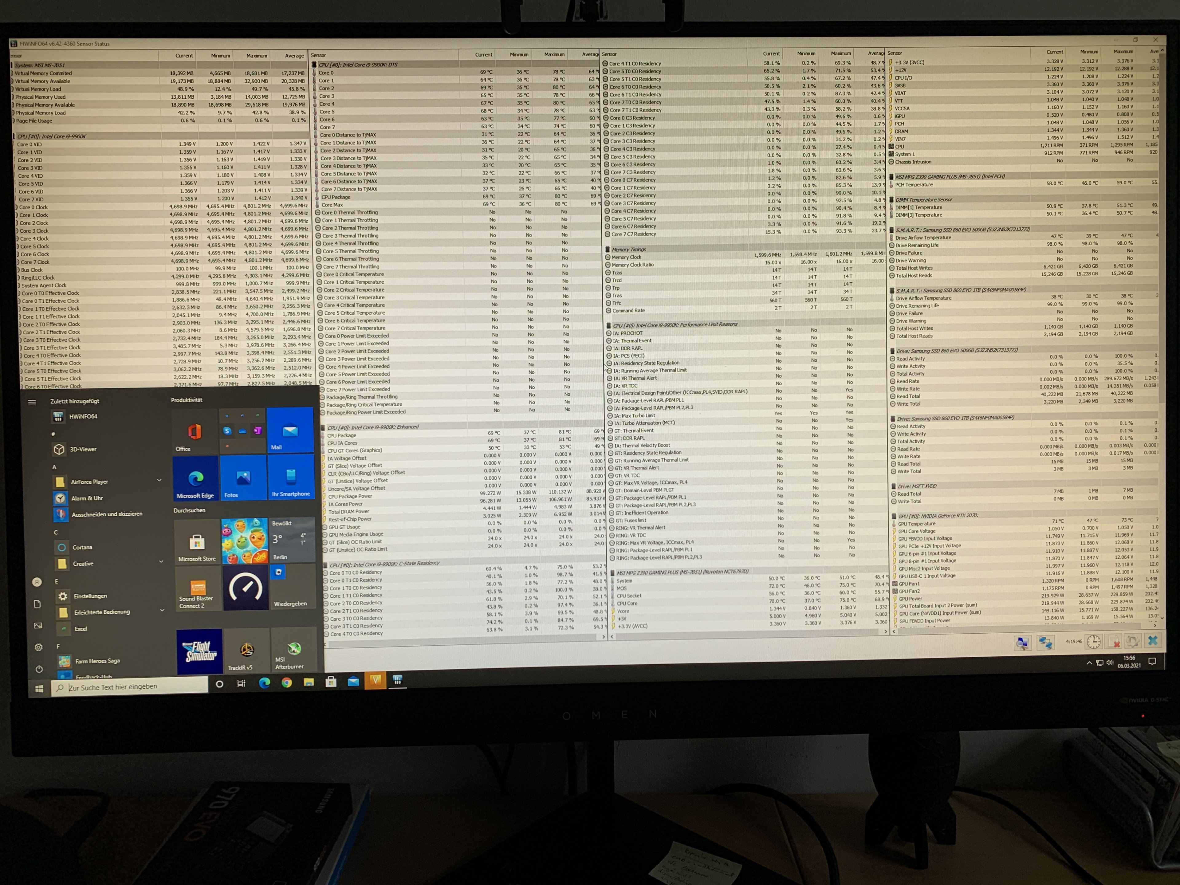

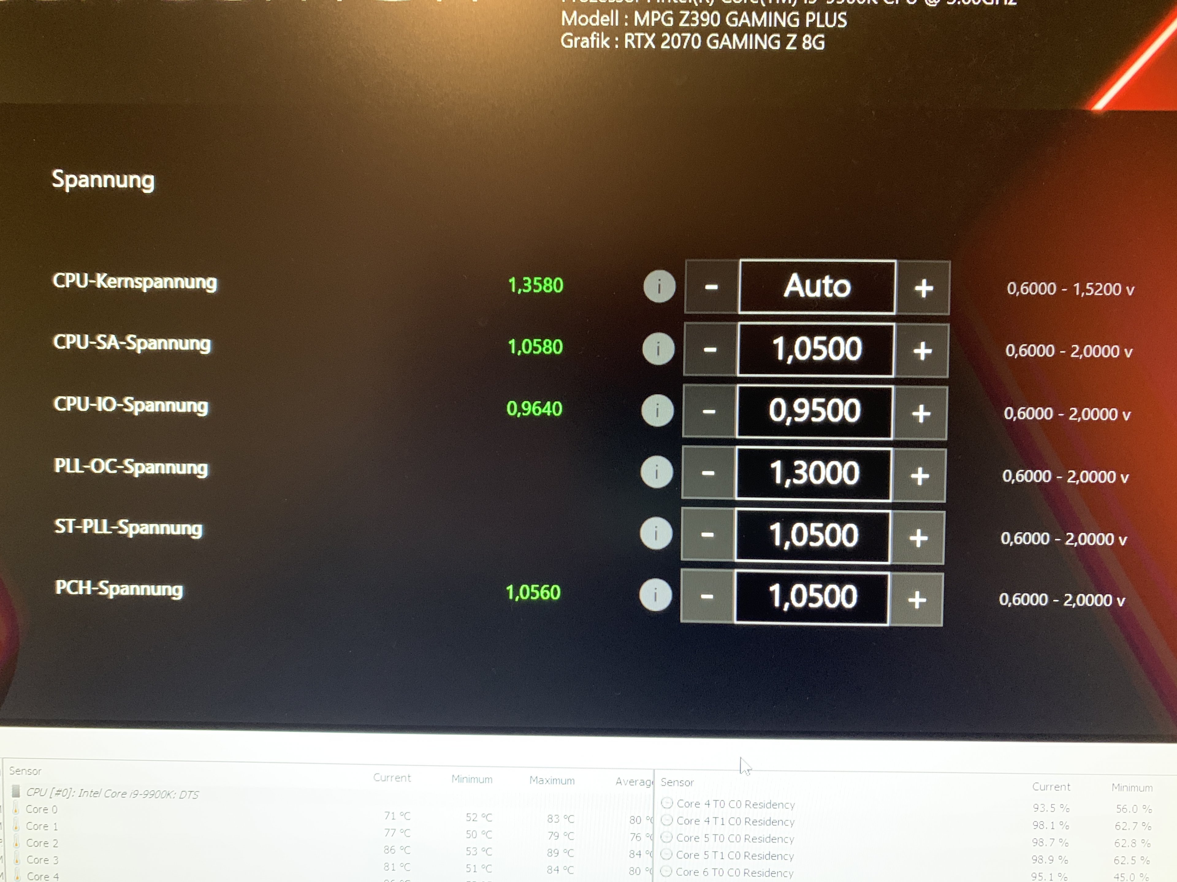

Anbei habe ich euch mal meine Werte über HWInfo beigefügt, wo ich ca 1Std. BF5 gezockt habe.
Hierbei habe ich HVinfo im Hintergrund laufen lassen.
DIe Temps scheinen im grünen Bereich zu sein, da sich das Game auch nur ca. 110W CPU Package Power zieht. Allerdings erscheint mir die Spannung (Core VID) recht hoch. DIe meisten haben solche Spannungen bei 5Ghz OC!?
Wenn ich Cinebench laufen lasse (insbesondere den Muticore Test), dann werden die Temps kritischer (ca. 90-98 Grad)

Biosupdate und Defaultsettings hatte ich vor dem CPU Wechsel durchgeführt. Alles auf Auto belassen.
Ich habe nur das XMP aktiviert und der CPU Ratio Apply Mode läuft auf Allcore.
CMOS Reset habe ich nicht durchgeführt.

EDIT: Beim 2. HWinfo Screenshot wurde chinebench (multicore) laufen gelassen.

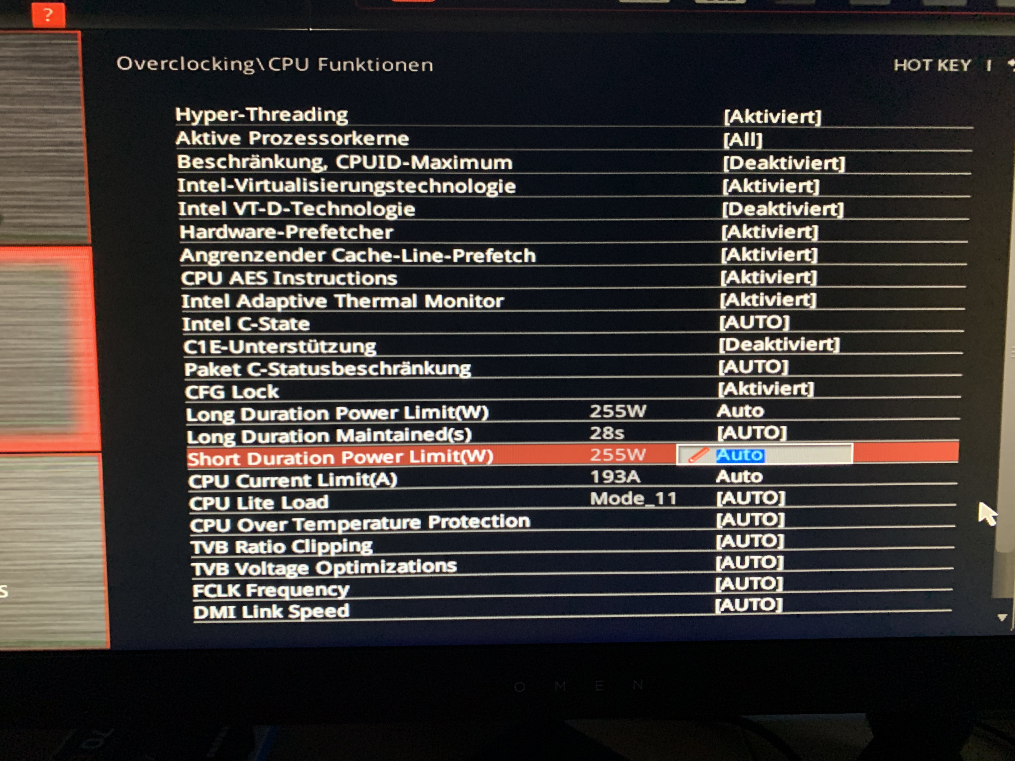

Longduration
Shortduration
CPU Core/Cache Current Limit max
Diese Settings werden benutzt damit deine CPU auch wirklich dauerhaft die 4,7ghz anliegen hat gesetzt dem fall AVX offset is auf 0.
Im Regelfall sollten diese Einstellungen unberührt bewirken das die CPU ihr 95Watt TDP limit nicht überschreitet. Je nach board. (deins macht da schon mal stock ne ausnahme.)
Ergo kann deine cpu 4,7ghz normal nicht dauerhaft halten. Unter Last zieht er da nämlich weit über 95watt. (rendern usw.) Wie bei dir im Bild, 173 Watt. Meiner zieht da auf auto schon mal 20 Watt weniger.
Das mit der 95watt TDP sehen allerdings manche Boardhersteller nicht so eng wie bei dir und setzten da eigene Einstellungen. (225 watt die da auf Auto stehen sind nicht von intel vorgesehen).

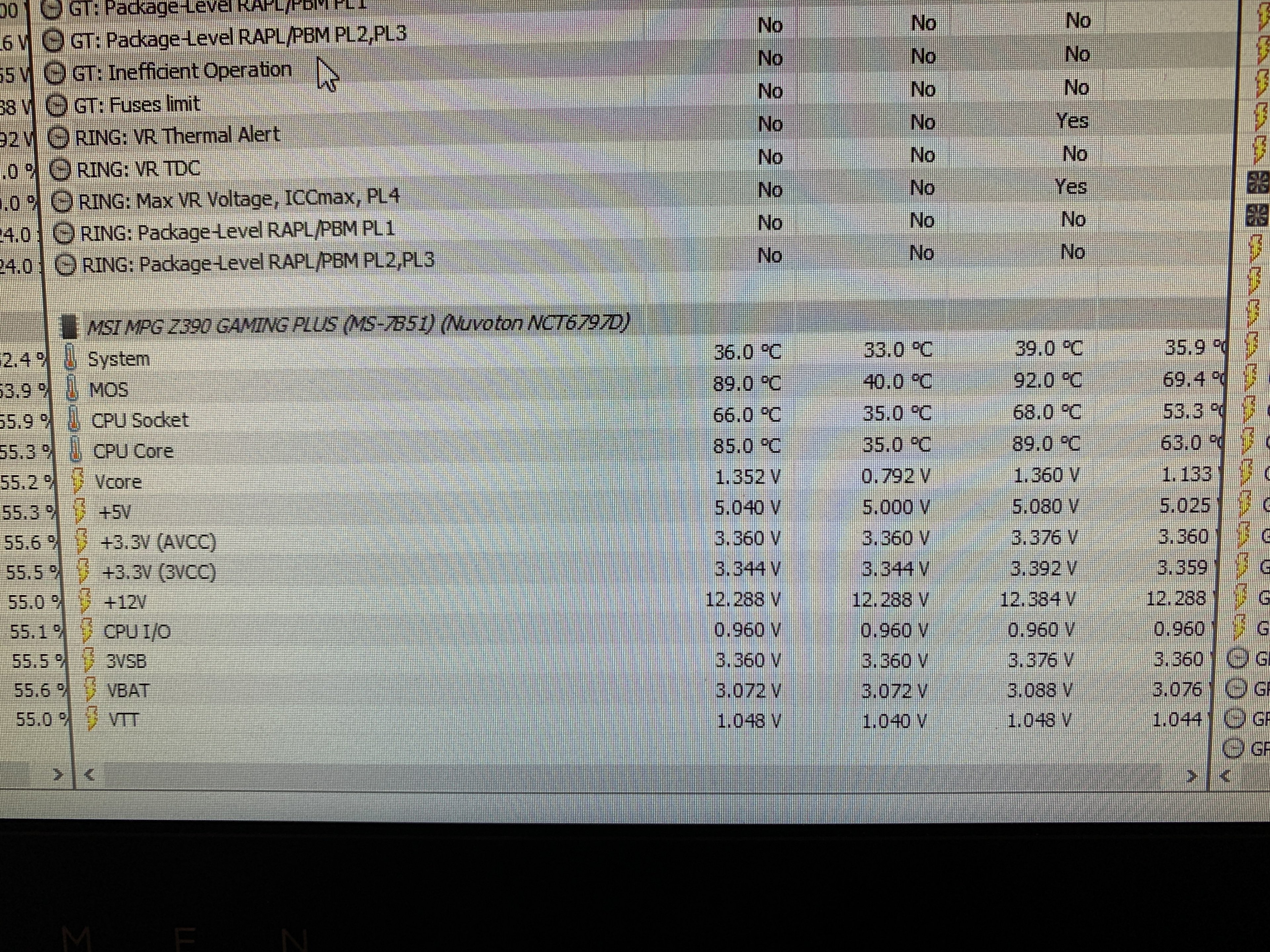

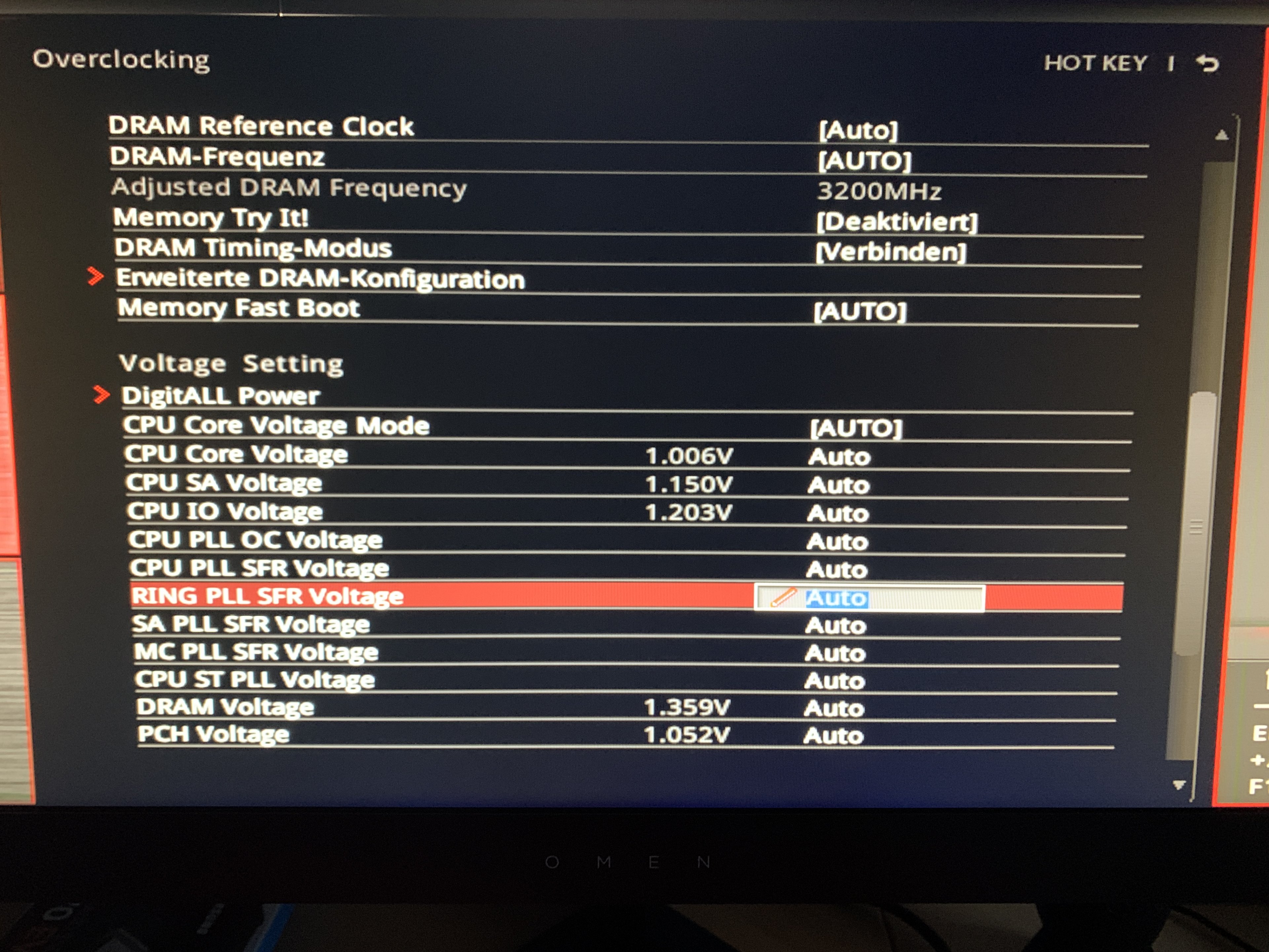

Cpu core voltage
ist in der Regel deine Anlauf stelle. Gebe dem ne fixe Einstellung, meinet wegen fang bei 1,35 Volt an. Im Prinzip selbes spiel wie beim Overclocken. Testen ob er stabil läuft. wenn ja, stell die vcore weiter runter. Das ganze bis er halt irgendwann abschmiert. Joa und wenn du dann deinen Wert ermittelt hast kannst du ihn minimal mehr geben damit du safe bist. Die Zeit wirds zeigen ob er dann wirklich überall stabil läuft.
Dine cpu zieht 1,35 unter last. Das is dann dein Richtwert mit dem du anfangen kannst, den das is die Spannung die er sich aktuell nimmt. Ob er die braucht, wer weiß. Solltest du mit offsett arbeiten musst du halt ins negative gehen. Ergo - 0.0250 oder so. Weiß nicht in welchen schritten dein board geht.
Du kannst das mit nem fixen wert machen oder je nach bios gibts auch die offset Geschichte. Die bewirkt das unter idle die vcore abfällt.
Das sind jetzt nur grobe Richtlinien. Im Grunde musst du das selber testen weil wie die unzähligen sinnfreien OC videos gibts keine fixen werte die dir jemand sagen kann und die dann auch funktionieren.
Ob rauf oder runter, jede cpu is anders.

PS: Wenn du Screens bringst wie HW Info, reduziere die mal auf das wesentliche. Der Rest is wie beim Übertakten, nur eben die andere Richtung, sprich mit der Vcore runter statt rauf.
Beim anderen HWInfo, wo ich BF5 gezockt hatte, lagen die Max Core Vid Spannungen bei um die 1,4-1,422V. Sin die 1,35 dennoch der Richtwert?
Meiner Meinung nach ja, weil man in der Regel unter vollast misst. 1,4-1,422 braucht er ja nicht für alle kerne unter last, sonst hättest du mit Sicherheit Temperatur Probleme. Spannungsschwankungen kommen durch Takt Änderungen, turbos usw. zustande. Spannungsspitzen usw.

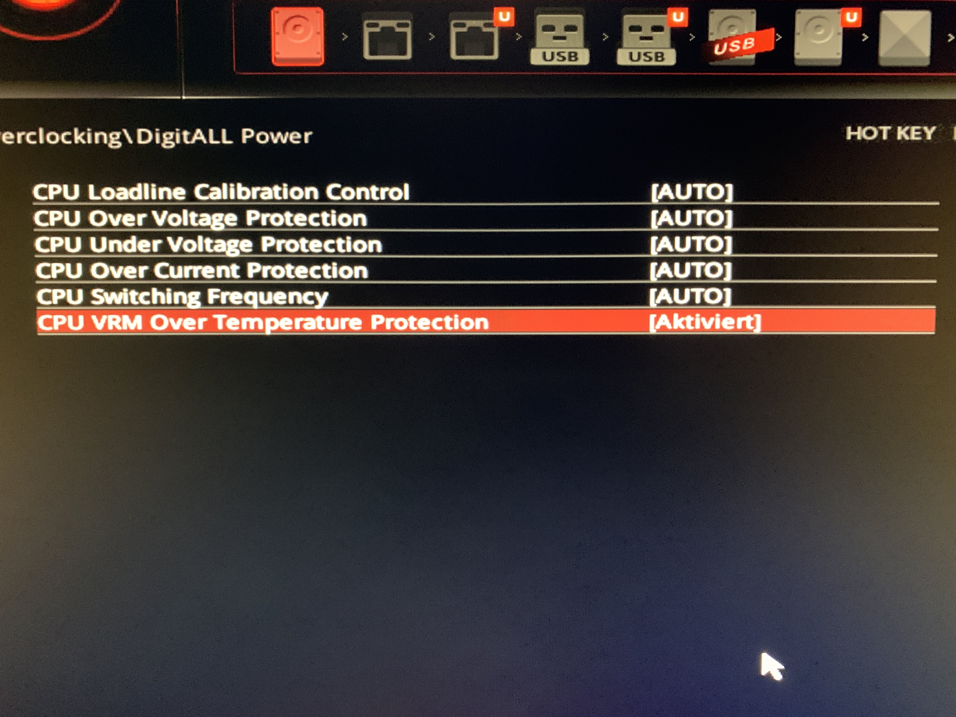

Welchen Spannungsabfall ? Und warum sollte ein Spannungsabfall (weniger Spannung) der CPU schaden ?
Die Spannung wird vom Mainboard gesteuert und ist auf jedem OC tauglichen Z-Mainboard relativ stabil !

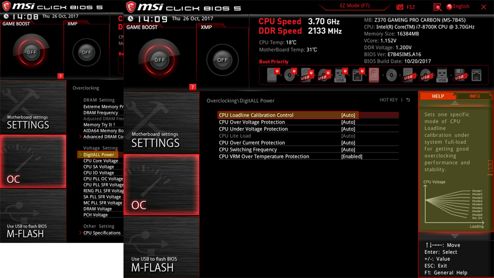

Per CPU Loadline Calibration Control gibt man dir jetzt nur die Möglichkeit damit alternativ zu Undervolten.
Standard ist Auto was ca. Mode 2 entspricht und unter Last für eine dauerhaft gleichbleibende V-Core sorgt.
Wie weit du die Spannung (und somit auch die Lastspitzen) absenken kannst entscheidet die Silicon Lottery.
Packt deine CPU ohne jegliche manuell veränderte VCore Einstellung LLC Mode 8 dann hast du den Jackpot.

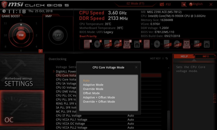

Kasjopaja schrieb:
Ich meinte damit das voltage offset.
Ok.Hab ich gefunden. Bei mir gibt es die Mode Unterteilungen in Adaptive, Offset, Override und Adaptive+Offset zur Auswahl. Welcher Mode wäre für mich richtig?
Kasjopaja schrieb:
Offset mode lässt die Spannung auch abfallen unter idle. Fixirte Spannung liegt halt immer an, was aber an und für sich kein Problem ist. Letzteres macht man weil man so das System stabiler bekommt, sowohl beim undervolten als auch übertakten. Diese Sprünge können halt auch abstütze verursache wenn er zu tief geht oder zu hoch. Deshalb fixiert man das in der Regel. Is halt einfacher.
Ist also das fixieren der Spannung auf einen festen Wert (unter CPU SA Voltage?) die bessere Wahl? Anstatt den Offset zu setzen? Dann hätte man ja auch den Vdroop vermieden, oder?

3. Wenn das alles stabil läuft, könnte ich die Longduration Shortduration von den 255W anfangen zu reduzieren? Oder hier nichts anfassen, da die VCore Reduzierung bereits die Stromaufnahme mitreduziert?
Ansonsten muss nichts weiter angepasst werden?
Wenn du die longduration Sachen einstellst, taktet er sich runter. Das gibt ja nur an wie viel er sich genehmigen kann und für wie lange, Da würde ich nichts einstellen. Einen fixen Vcore eintragen wäre halt zum ausloten sinnvoll. Ich hab die Erfahrung gemacht, das er mit den offset Geschichten zwar benchstabil war, aber im Leerlauf oder wenn, wie bei mir Sachen wie speedstep usw. noch aktiv sind, ergo das runter Takten usw. im idle, das er dann meist abschmiert.
Ich würde bei punkt 2. von dir ansetzten. Punkt 3. liegen lassen, da wie gesagt das nachteilhaft ist. Wenn du da was einstellst kannst dein 4,7Ghz Allcore auf Dauer vergessen. Im Normalfall steht da das 95watt tdp drinnen und das er den allcore boost nur für ein paar Sekunden halten darf, bevor er wieder runtergeht.
Kurz Um: Intels vorgaben sagen, das der nur 95watt ziehen darf. Die werte geben an wie lange die CPU sich entsprechend viel Strom nehmen kann bevor die cpu soweit runter taktet bis er das Limit von 95watt nicht mehr überschreitet. Das ist abhängig von der Spannung die er sich dabei genehmigt bzw. braucht in Kombination in welcher turbo stufe er sich befindet. Ich würde da nix einstellen, gerade wenn du ohnehin einen allcore von 4,7 ghz angepeilt hast. Damit würdest du ja das Gegenteil bewirken.

Der8bauer meint da sicherlich was anderes, du hast es wohl missverstanden.
Der Abfall der CPU Spannung (Vdroop) ist ein vollkommen normales und von dem Hersteller gewolltes Verhalten der CPU unter Last, was sowohl den Verbrauch und die Abwärme reduziert.
Das Problem bei Vdroop ist dass es OC entgegenwirkt. Das heisst, bei Anhebung der Taktfrequenz braucht deine CPU auch mehr Spannung, im Zuge vom normalen Vdroop bekommt der Prozessor eine für die Stabilität ausreichende Spannung nicht mehr und es gibt BSODs.
Um das Problem zu umgehen und die Übertaktung zu erleichtern, ohne dass die Leute ihre CPUs mit 1.4 Vcore laufen lassen müssen um zu übertakten, wurde LLC eingeführt.
LLC bewirkt dass bei einem zu starken Vdroop das MB mit zusätzlicher Spannung entgegen steuert, und deine CPU unter Last bei deinem eingestellten Vcore stabil bleibt.
Zu hohe LLC hat allerdings auch einen Nachteil, es kommt zu Überspannung seitens von MB und zu hohen Überspannungspitzen, die du in der Überwachungsoftware gar nicht sehen kannst.
Hast du bei dir z.B. die höchste LLC Stufe (bei jedem MB Hersteller unterscheiden sich da die Angaben, bei Asus z.B. ist LLC 1 die niedrigste und LLC 7 die höchste Stufe, bei MSI musst du dich da durchlesen, ich meine es ist anders herum und LLC 7-8 ist die niedrigste) eingestellt, hast du z.B. bei dir ein Vcore von 1.330 der so gut wie keinen Vdrop hat (gewollte Absenkung der Voltage in Idle) und bei Vdroop bis 1.320 geht, heisst die CPU bleibt stabil.
Klingt an sich gut, die Spannung bleibt gleichmäßig, die Stabilität ist da - nur erzeugt LLC dabei im Hintergrund Spannungspitzen die HWinfo oder HWMonitor dir nicht anzeigen, das heisst deine CPU bekommt kurzzeitig reale Vcore-Werte von v 1.4+ etc.
Deswegen sollte man LLC als ein Hilfsinstrument zur Übertaktung oder auch Undervolting mit Bedacht nutzen. Mit sehr hohem LLC lassen sich CPUs kinderleicht auf Taktwerte bringen, wo sie ohne LLC schon längst abgestürzt wären, aber es verringert auch die Lebenserwartung der CPU durch beschleunigte Elektronenmigration der die CPU durch hohe Überspannung ausgesetzt ist. Ein niedrigeres LLC dagegen hilft, deine CPU stabil zu halten mitsamt einem gesunden Vdroop.
Am besten du findest für dich selber ein Kompromiss aus LLC und Vcore-Werten, mit denen du einen 24/7 OC/UV aus deiner Sicht betreiben kannst. Sprich, mittlere LLC-Stufe (bei Asus wäre es LLC 4-5) mit einem gewollten und in der Software feststellbaren Vdroop.
Beachte dabei dass die Senkung der LLC Stufe auch eine Anhebung des Vcore nach sich zieht, was aber solange es in vertretbaren Rahmen bleibt (z.B. unter 1.36v) besser ist, als ein niedrigeres Vcore dafür aber wenig bis gar kein Vdroop.
Falls du möchtest, kannst du dir den dazugehörigen Artikel von MSI durchlesen.

Habe selber grad nachgeschaut, wie es bei MSI ist, da ist wohl LLC auf 8 ohne jegliche Extra-Spannung vom MB (ergo kein LLC). Schau aber bitte zur Sicherheit noch Mal selber nach.
Ansonsten kannst du ruhig einen mittleren LLC nehmen, z.B. Stufe 5. Dann nimmst du eine fixe Vcore und tastest dich runter von einem stabilen Wert, kannst als Ausgangspunkt Vcore 1.30 nehmen und dich in 0.01 Vcore Schritten runtertasten, und dabei die Stabilität testen.

mich hab jetzt mal mit dem Msi Dragon Center ausgelesen ( Siehe Anhang) da hab ich unter Last eine VCore von 1,35V. Ich stell dann meinen VCore im DC auf 1,30V und beobachte. Unter Last(Cinebench), richtig? LLC erstmal auf
Auto oder niedrig...
EDIT: Ich habe die VCore über Dragon Center auf 1,335V (normal unter Last 1,360V) gesetzt und Cinebench laufen lassen?? Und mit HWInfo unter Vcore lag die Spannung trotzdem bei 1,352V... erst im Leerlauf sank sie auf die eingegebenen 1,335V...

Unter manual Vcore brauchst du nicht auf Core Vid schauen, was dich interessiert ist dein eingestelltes Vcore und wie es sich in Idle und unter Last verhält.
Vid ist die Spannungs-Vorgabe die die CPU meint von dem Mainboard, für einen angestrebten Taktwert unter Last anfragen zu müssen, aber was die CPU tatsächlich bekommt siehst du an deinem Vcore.
Wenn ich es richtig sehe, ist doch bei dir am Screenshot die CPU-Kernspannung auf Auto eingestellt, oder übersehe ich da was? LLC ist noch mal was anderes und du müsstest in deinen UEFI Einstellungen noch mal nachschauen, kann dir mit MSI da nicht direkt weiterhelfen da ich selber ein Asus MB habe.
Dein Vcore-Mode sollte wahrscheinlich hier zu finden sein, für eine fixierten Spannungswert/fixed Voltage musst du Override auswählen. Momentan ist es bei dir wahrscheinlich auf Auto eingestellt.
Stelle stattdessen auf Override und gib dein Vcore ein mit 1.30, du musst aber auch dabei schauen dass du einen möglichst mittleren bis niedrigen LLC Wert nimmst. LLC erhöhen würde ich nur bei übertakten, und hier geht es uns ja nicht darum.
Deine LLC Einstellungen müssten hier zu finden sein.
Lies bitte zur Sicherheit noch Mal nach, wie die LLC Stufen bei MSI sind, Stufe 8 müsste aber sowohl ich es verstanden habe die niedrigste Stufe sein, das heisst die Stufe mit dem meisten Vdroop unter Last.
Stufe 1 wäre die LLC Stufe mit dem geringsten Vdroop unter Last, dafür aber Überspannung auf der CPU in Idle sowie Overshoots bei Transienten die du nicht siehst (wäre also nach der Logik die höchste LLC Stufe, bei Asus ist es genau umgekehrt und LLC 1 ist die niedrigste)
Teste es selbst mit einer mittlerer LLC-Stufe wie 5, mit Vcore auf 1.30 wie sich deine CPU unter Last verhält.
1.352 Vcore für 4.7 GHz sind meiner Meinung nach viel zu hoch selbst für eine niedrige LLC Stufe, da packt meiner Meinung nach dein MB mehr drauf als es nötig ist.
Falls das System unter fixiertem Override Vcore 1.30 auf LLC 5 stabil ist, gehe auf eine niedrigere Stufe wie LLC 6 und teste da die Voltage unter Last. Beobachte dabei dein min Vcore im Verhältnis zu Vcore unter Idle und taste dich heran, wie viel du nach unten oder nach oben brauchst, um Stabilität zu erreichen.
Wie gesagt, eine niedrigere LLC Stufe bedeutet im Override Mode auch ein erhöhtes Vcore im Vergleich zu einer höheren LLC Stufe, d.h. unter LLC 6 brauchst du ein höheres Vcore, als unter LLC 5, weil Vdroop höher ausfällt und du mehr Spannung brauchst, um es zu kompensieren.
Für dieses Vorhaben zu UV würde ich aber auch die Taktfrequenz auf 4.7 GHz begrenzen, damit dein 9900K weniger braucht als auf Auto Settings bei 5.0 GHz Boost auf zwei Kernen. Dazu müsstest du im UEFI die CPU Ratio Apply Mode auf All-Core setzen und bei CPU Ratio manuell 47 eingeben.
