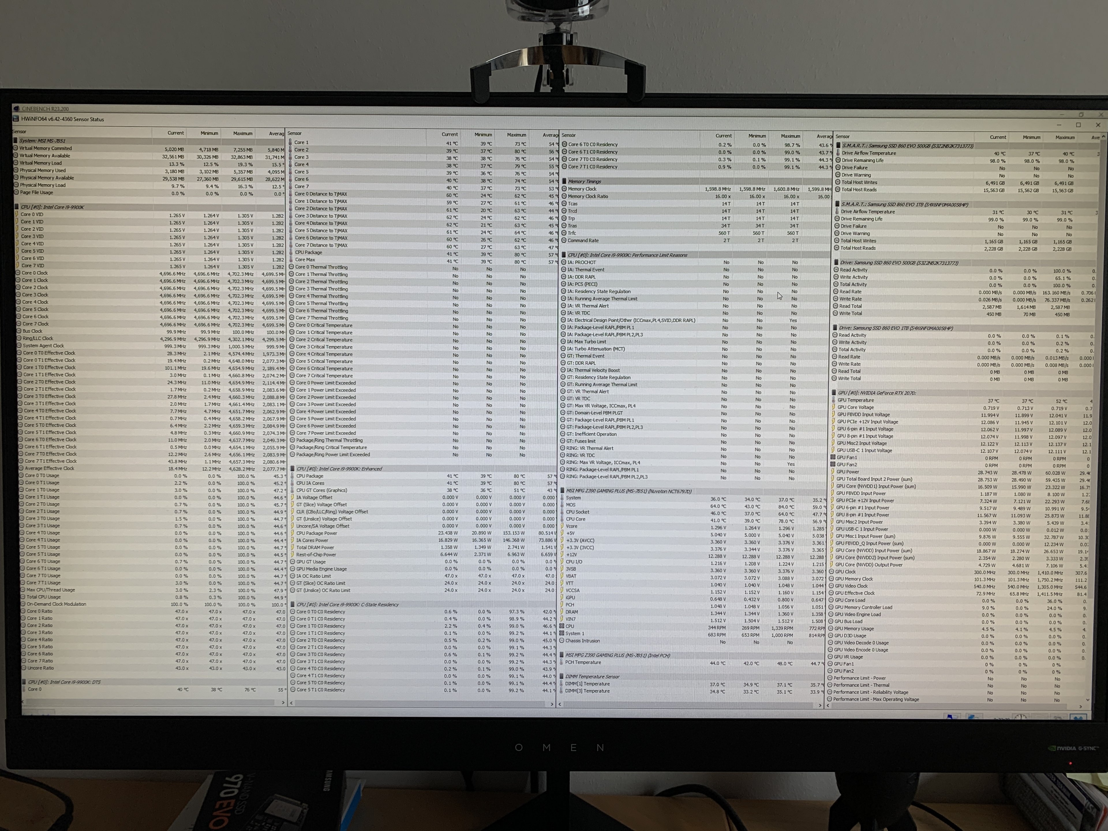

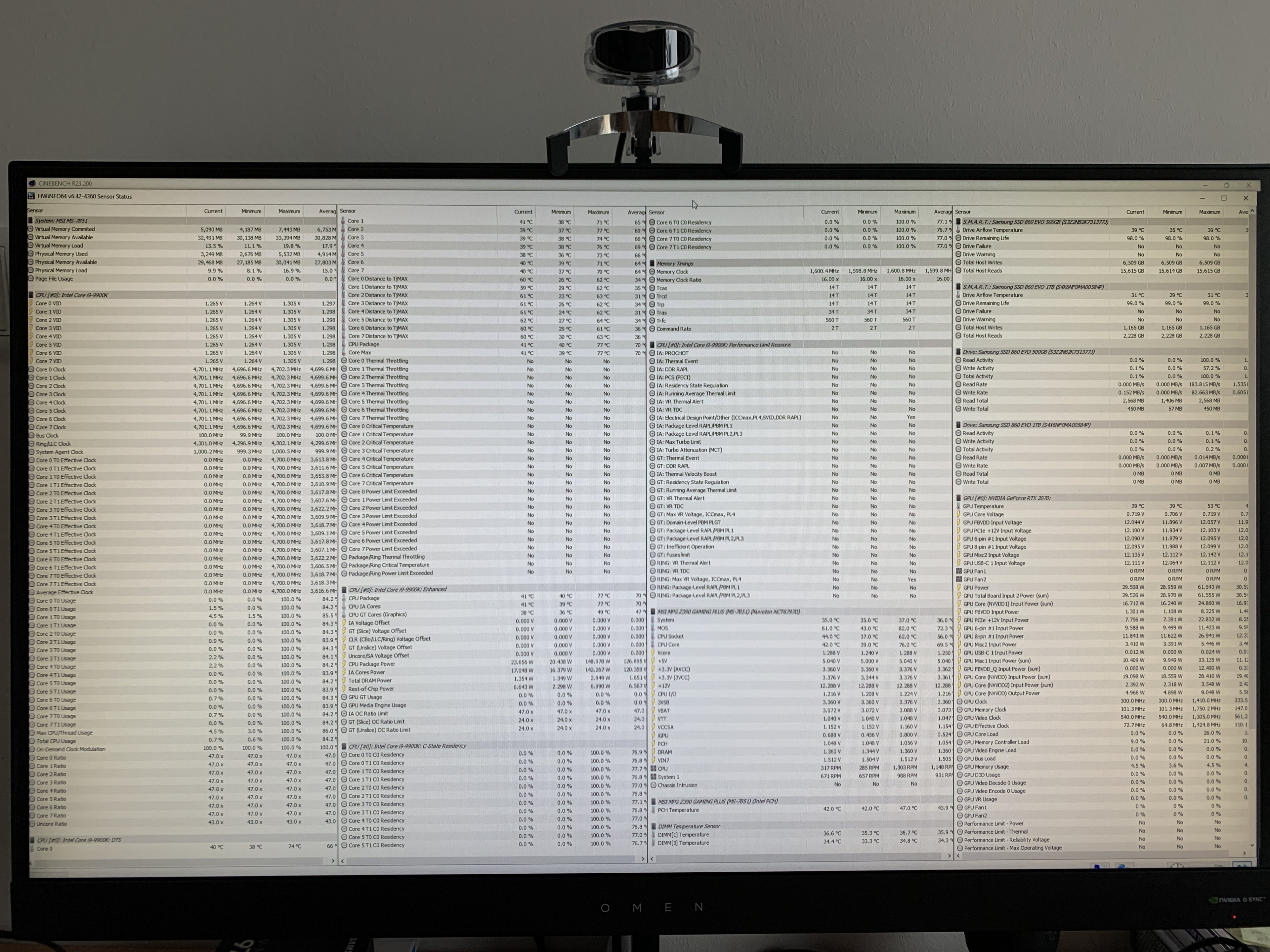

Also: Ich habe jetzt mal Cinebench auf Muticore laufen lassen ohne die Bios Settings manuell anzupassen. HWINFO zeigte mir Folgendes: VCore versuchte 1,352V zu halten und sprang für 1-2 Sekunden mal auf 1,360 und mal auf 1,224V und auch mal auf 0,984V. WIe gesagt, nur ca. 1 Sekunde lang. Dann wieder auf 1,353V. Hab auch die HWInfo Tafel nach Beendigung von Cinebench hochgeladen.
Hier tauchten auch scheinbar einige kritische Werte auf (rot gefärbt).
@ Klever: Ich werde jetzt gleich mal Deine empfohlenen Settings ausprobieren und berichten.

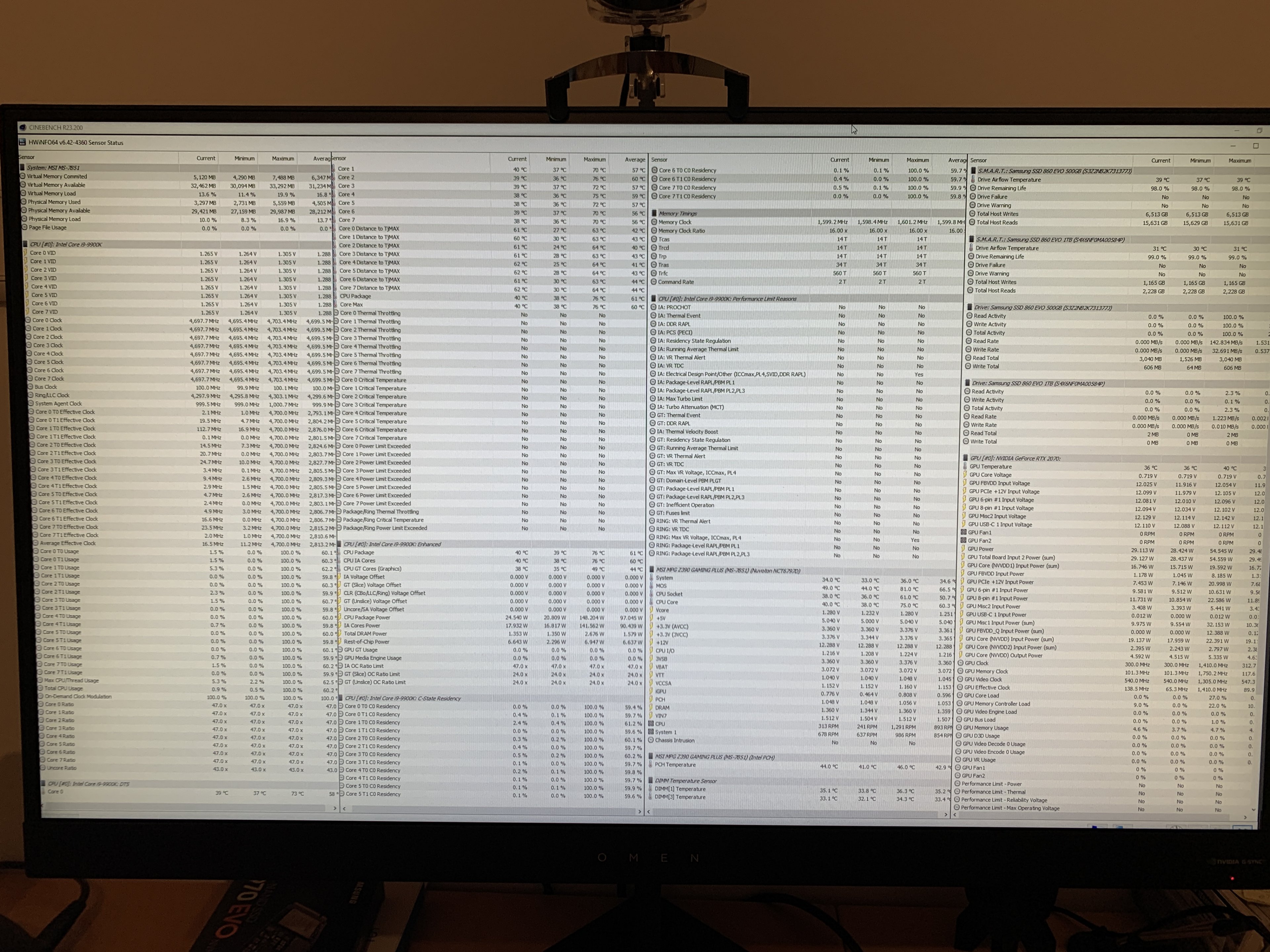

EDIT: Hab jetzt fixe VCore 1,30V (Override und fixe Voltage inkl. LLC Mode 5) laufen lassen. (sieh Anhang "fixe VCore"). Die VCore im Ide lag bei 1,296V. Dann sprang sie wieder sporadisch währen des Benchmarks mal auf 1,264V, mal auf 1,272V. Nach dem Benchen wieder auf 1,296V. Package Power lag bei 153W. CPU Temps lagen bei max 80Grad:) Allerdings habe ich ca. 300 Punkte weniger im Benchmark.
Werde jetzt mal ein paar Runden zocken und wenn alles stabil läuft, dann auf LLC Mode 6 probieren. Oder soll ich die VCore weiter runtertakten?
EDIT2: Soweit läuft BF5 stabil. Wäre lt. meiner Beobachtung und der HWInfo alles im grünen Bereich? Habe etwas Respekt vor der manuellen Einstellung des LLC. Will keine Überspannungsspitzen, die die Hardware traktieren könnten...
@Klever: Du schriebst, dass eine höhere VCore mit moderatem VDroop besser wäre, als niedrigerer VCore mit wenig bis kein VDroop. Wäre das aber nicht bei meinen aktuellen Settings der Fall?
Wenn ich den VCore gefixt halte, müsste ich dann nicht die Settings: Turbo Modus, Enhanced Turbo, EIST (unter MISC Settings) deaktivieren? Oder können die ruhig auf Auto bzw. aktiviert bleiben?
Wie zu erwarten, verursachen Autowerte von dem Mainboard zu hohe Spannungen bei Last sowie überhöhte Temperaturen.
Dies wird dann oft leider auf den Prozessor geschoben, dabei ist eine zu hohe Temperatur oft den Mainboardherstellern geschuldet die ihre Produkte auf äußerste Leistung hin mit Spannungen vollknallen, damit mit "Auto" auch die letzte Gurke an einer CPU noch läuft, mit Auto Multicore Enhancements die viele Hersteller sowieso auf max setzen.
Dass Vcore in Idle mit Override auf 1.296 liegt, ist normal, es zeigt auch dass du ein Vdrop hast im Vergleich zu deinem eingestellten Vcore mit 1.30 v in Idle. Dass dein Vcore während Last auf 1.264 runtergeht, ist normal, du hast einen Vdroop unter Last.
Von den Werten würde ich dann ausgehen und verursachen, stufenweise die Spannung sowie LLC zu reduzieren.
Gehe mit der LLC Stufe weiter runter, das heisst LLC auf 6, teste weiterhin mit 1.30 Vcore. Beobachte wie Vcore sich unter Last in Vergleich zu LLC 5 verändert, du müsstest unter Last mit LLC 6 mehr Vdroop haben, als mit LLC 5.
Falls Vcore von 1.30 dafür genug ist, gehe stufenweise mit dem Vcore runter, in 0.01 Schritten, Feintuning ist meistens 0.005. 1.30 -> 1.290 -> 1.285 etc.
Wenn Vcore unter Last bei dem Vdroop von LLC 6 nicht reicht, in entgegengesetzten Schritten hoch, bis du Stabilität hast.
Endziel ist es bei Override, eine nicht zu hohes Vcore zu brauchen für den Idlebetrieb gepaart mit einem obserbierbaren Vdroop einer möglichst niedriger LLC Stufe, die mehr statt weniger Vdroop hat.

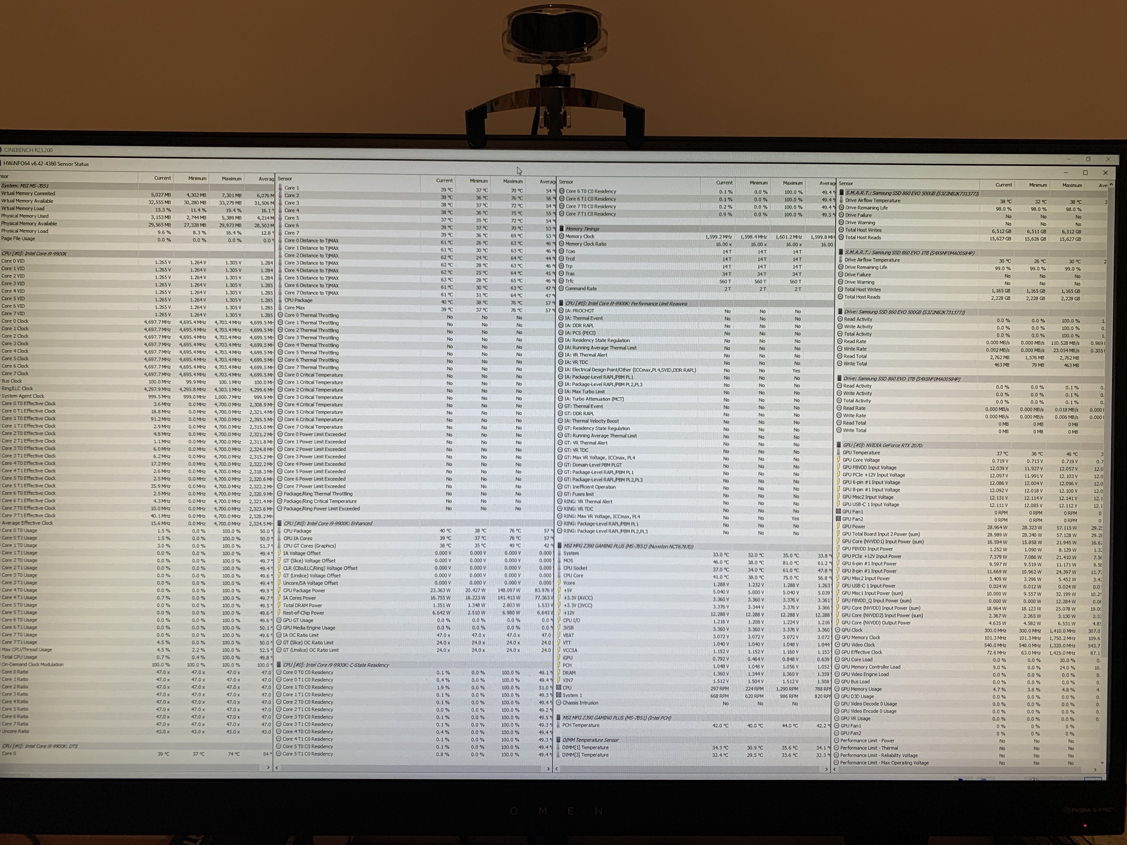

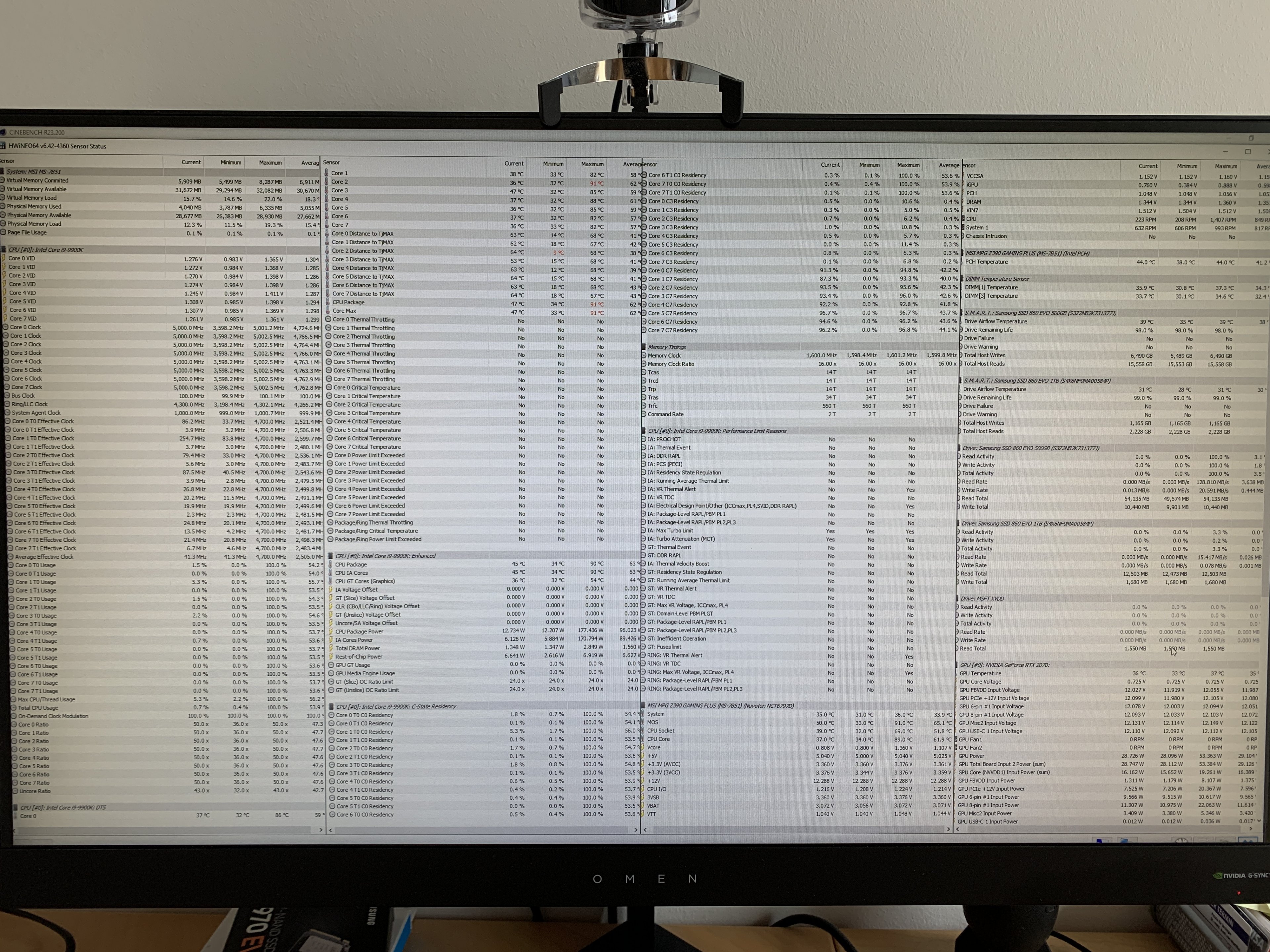

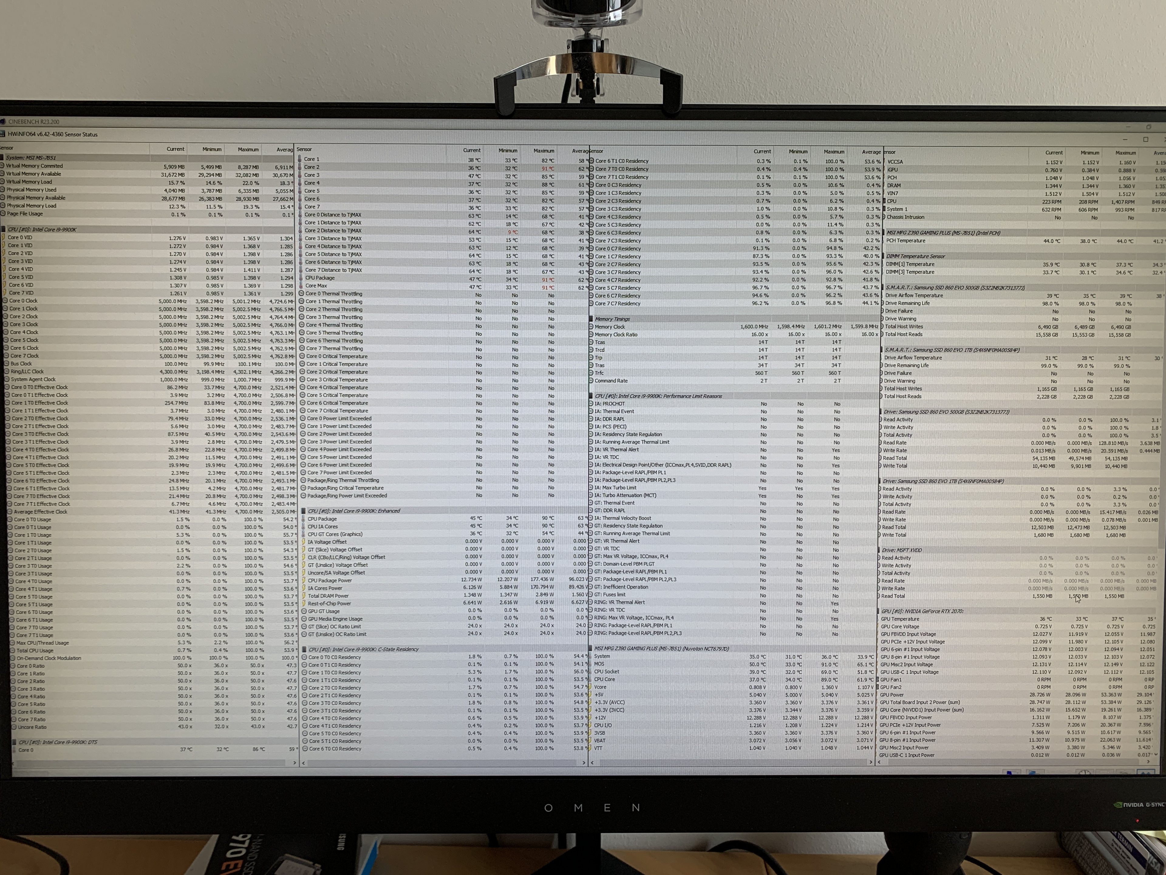

Bin jetzt zuletzt auf VCore 1,295V bei LLC6 gegangen.
Mit CinebenchR23 (auf Standard ca. 9Min Muticore) lief alles stabil.
Ich hatte sogar 12400 Pkt.(ca. 400Pkt mehr als vorher). Weiss nicht, obs so große Toleranzen gibt.
VDroop ist, wie Du schon gesagt hast, weiter gestiegen (1,288V auf 1,240V).
Der MSI Support hat mir auch bestätigt, dass Stufe 8 den größten VDroop hat. Also alles richtig gemacht:)

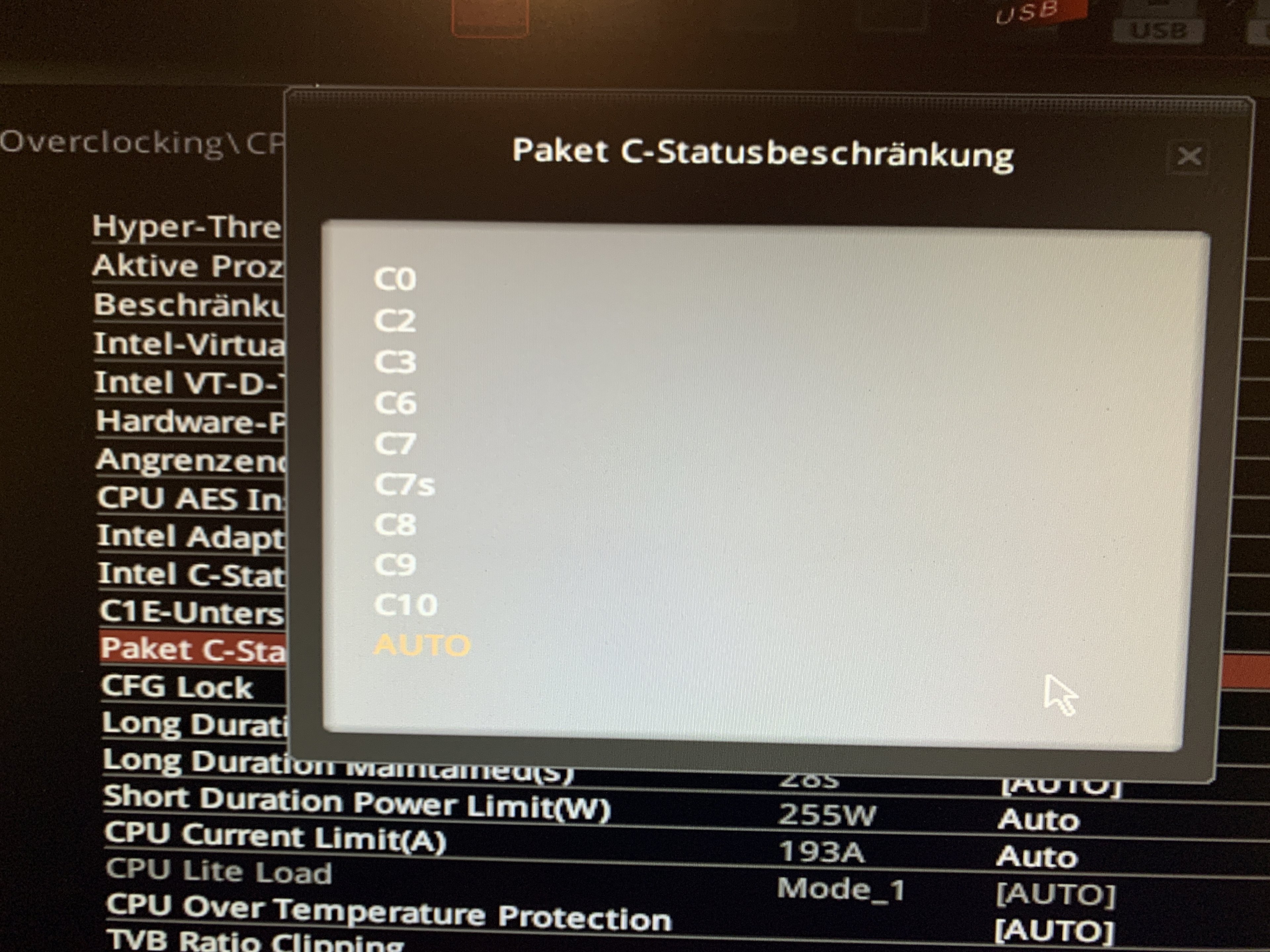

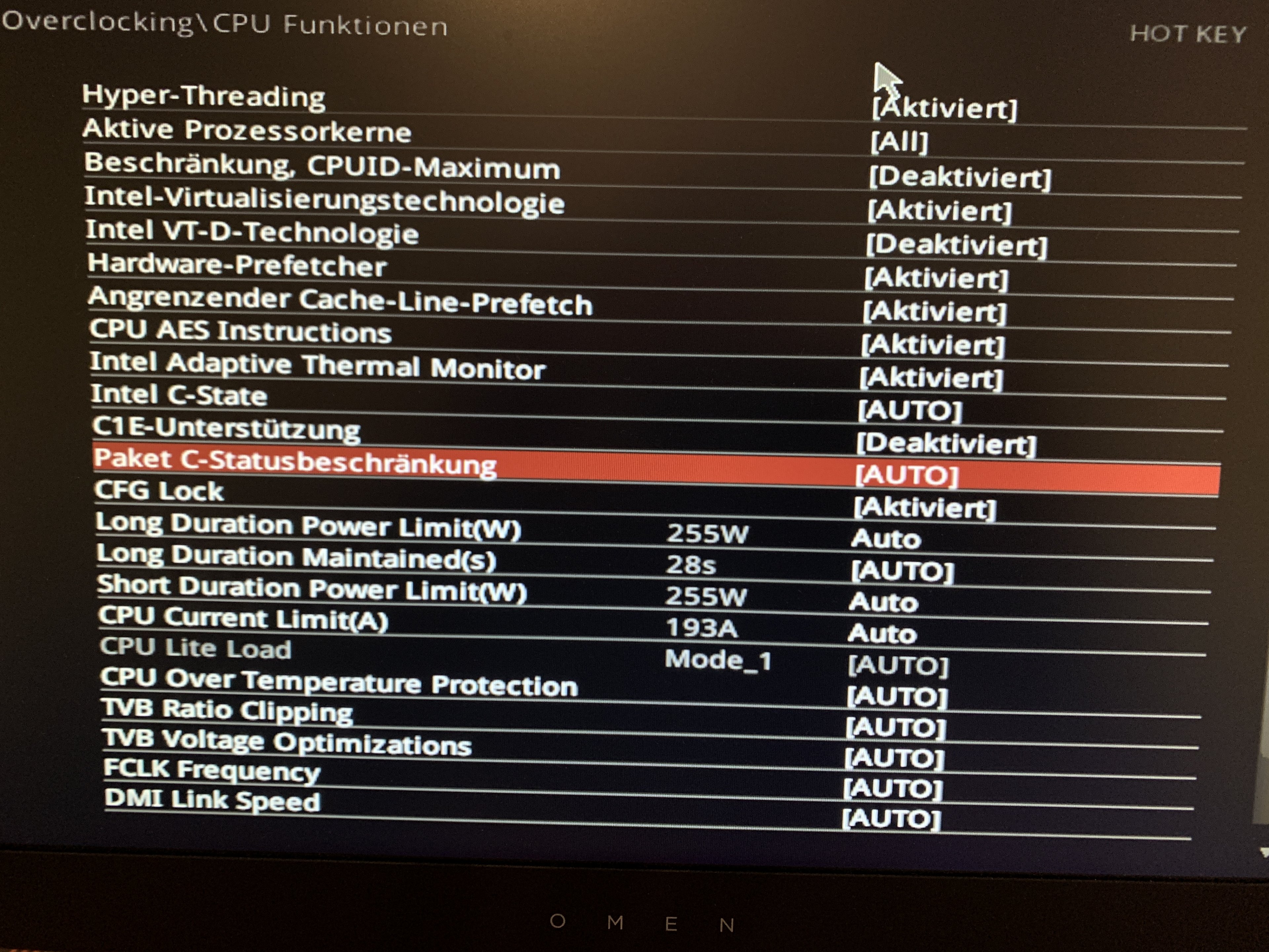

Er empfahl mir auch die Paket C-Statusbeschränkung auf die höchste Einstellung (bei mir C10) zu setzen, damit irgendwas im Ide besser geht. Ich glaube, die VCore geht wohl im Ide dann niedriger, wenn mein NT das mitmachen sollte.. Hab da jetzt nichts angerührt...
Ach ja, ich habe die CPU Ratio Mode auf fixed Mode eingestellt. Damit ist automatisch EIST und Turbo Modus deaktiviert.
Reicht es eigentlich, wenn ich für Stabilitätstests den CinebenchR23 laufen lasse? Evtl. länger laufen lassen?
Und ergänzend dann BF5 zocke? Da ich ausschließlich an diesem Rechner zocke, wären die synthetischen Benchmarks doch unnötig, oder?

Klever schrieb:
Min Vcore was bei meiner CPU dabei bei aüßerster Last anliegen muss ist 1.137 v, damit es bei meinen Einstellungen stabil bleibt.
Wow, da ist es ja noch ein weiter Weg bis dahin. Könnte ich mehr Puffer beim VCore einplanen, wenn die Temps für mich ok wären? Oder sollte man schon an die Grenze gehen, da ja auch im Ide die VCore recht hoch wäre?
Kann durchaus sein dass bei Benchmarks ein Ergebniss abweichen kann, und je nach deinen eingestellten Stromsparfunktionen (z.B. EIST aka Speedstep) z.B. die Singlecore-Leistung etwas absinkt.
Super, dann befindest du dich ja schon auf dem richtigen Weg zum undervolten. ;)
Kann man machen, ist aber relevant falls du den Adaptive Modus + Offset für Turbo nutzt, nur dann taktet Vcore auch im Idle runter, mWn. Bei Manual Mode was bei dir Override ist, taktet Vcore in Idle nicht runter.
Spannung in Idle ist aber zu vernachlässigen, solange die in Maßen bleibt und deine Kühlung in Idle nicht zu laut wird, es kommt auf die Spannung und Stromaufnahme unter Last an.
Wenn du bei dir C-States bzw EIST aktivierst, bewirkst du allerdings auch unter Override, dass sich die Stromaufnahme in Idle verringert, sowie die Temperatur in Idle. Wie gesagt, kostet aber bisschen an Singlecore-Leistung.
Falls du dann ein Offset Mode nutzt, kannst du auch die C-States nutzen damit die CPU auch in Idle die Spannung runterregelt.

Ich habe jetzt mal die VCore von 1,290V auf 1,285V gestellt und verglichen.
Das erste mal steigen die Temps wieder leicht!?
Hab Dir mal die HWInfo zum Vergleich angefügt.
Mos: von Min 38Grad auf Min 44Grad
Package Power zieht sich bei 1,285 auch etwas mehr als bei 1,290.
Bei den Core VID Werten wir auch immer bei 1,304-1,305V gezogen, unter Last. Egal bei welchem VCore.
Ist das normal, oder versucht irgendein Bios Setting meiner VCore Reduzierung gegenzuwirken?
Meinst Du, das ist normal?
Die Werte sind nicht statisch, mal hast du weniger Stromverbrauch, mal mehr, je nach Last.
Core Vid soll dir egal sein, habe es dir ja schon erklärt. Das betrifft die CPU nur unter Offset oder Adaptive Mode, bei Override wird es ignoriert, da wird bei override nichts gezogen.
Gehe weiter runter auf 1.280, auf 1.275 etc, wenn es abstürzt weisst du dass es zu wenig ist.
Der Verbrauch ist bei beiden fast komplett gleich, aus deinen Bildern, ob da jetzt 148 oder 148.2 Watt als Package Power draufsteht kann glaube ich egal sein.
Ist ja auch kein großer Unterschied wenn du nur 0.005 v weniger Spannung nimmst, brauchst keine großen Veränderungen zu erwarten. Da musst du weiter runtergehen.
