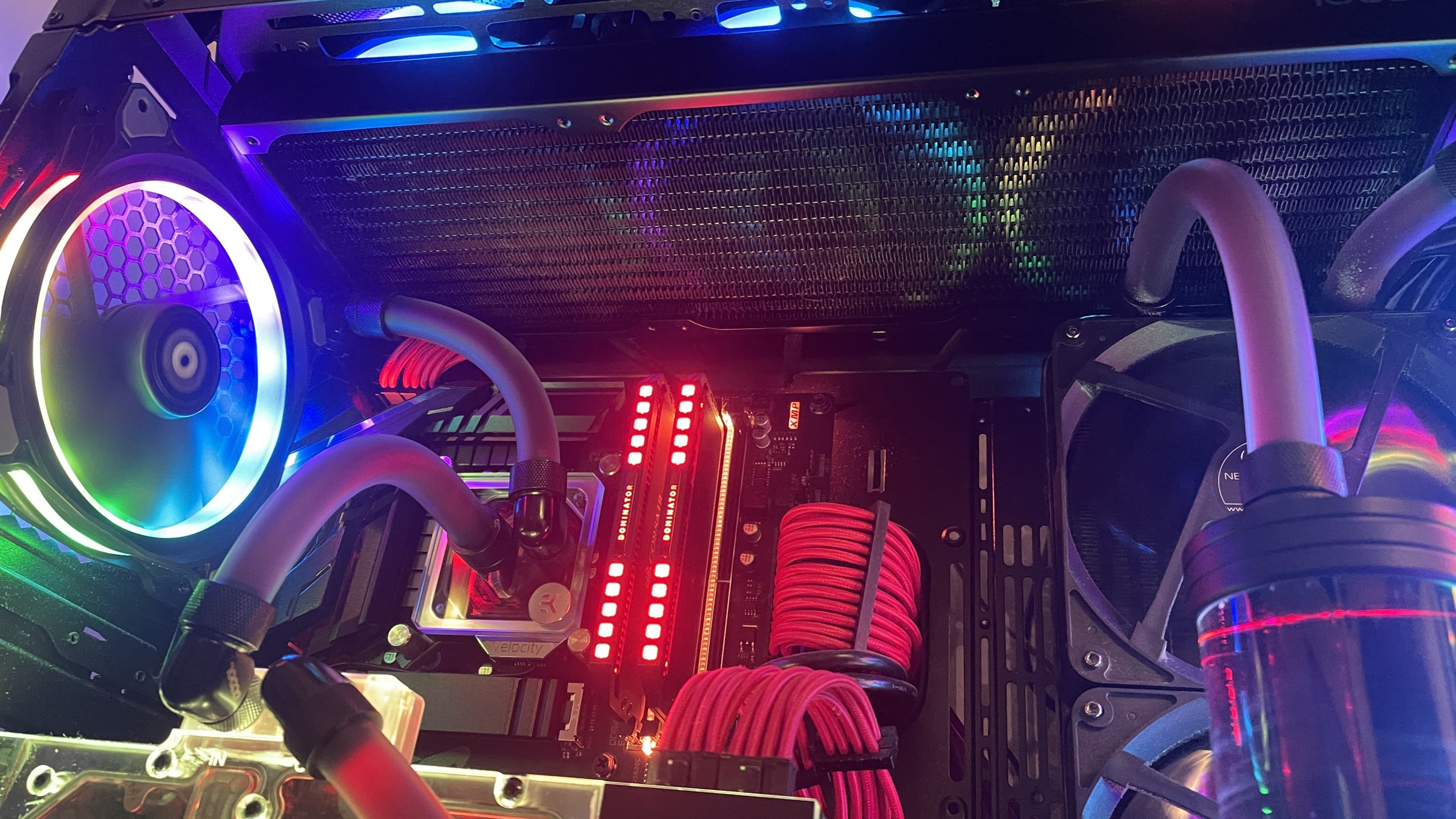

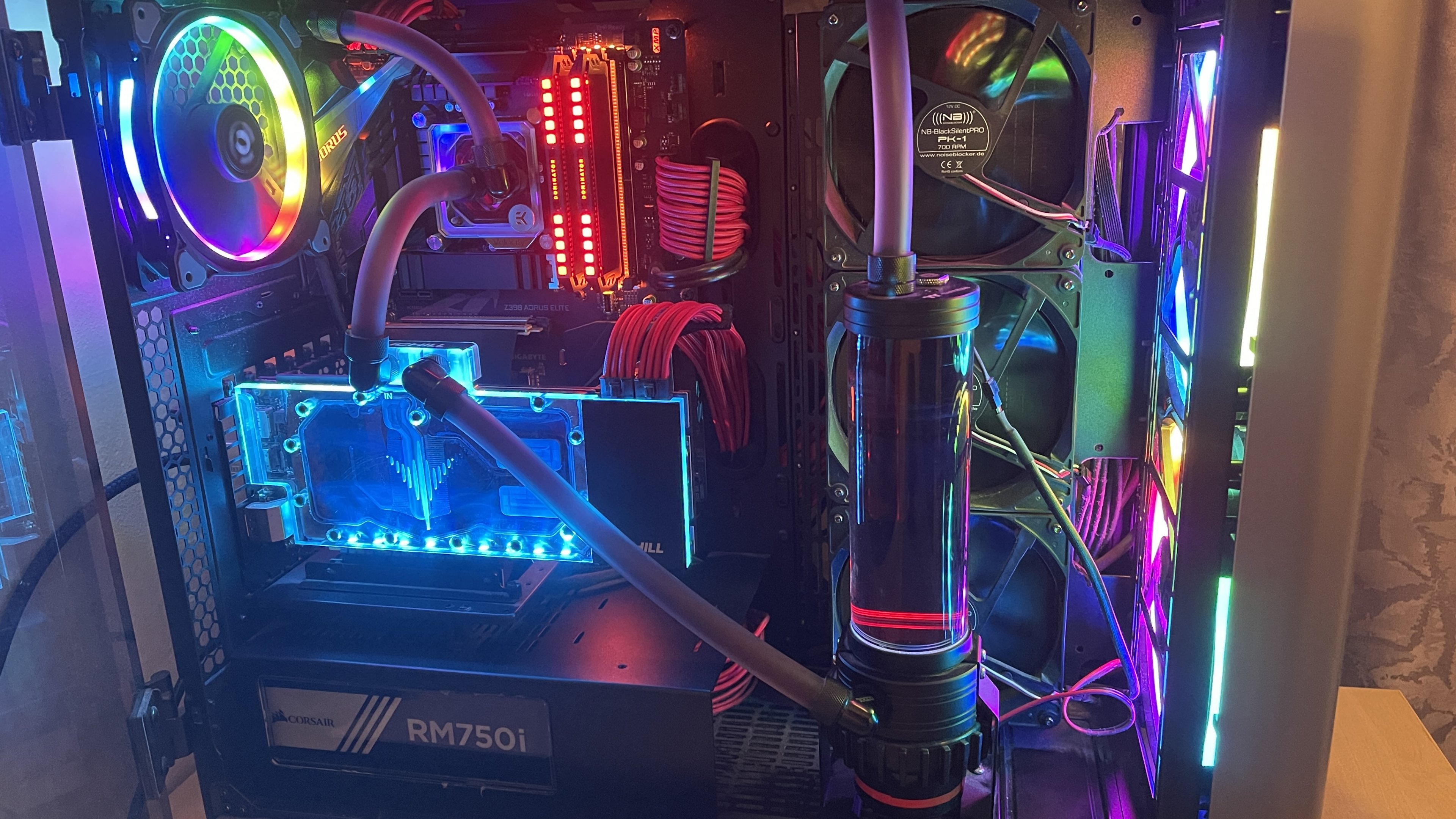

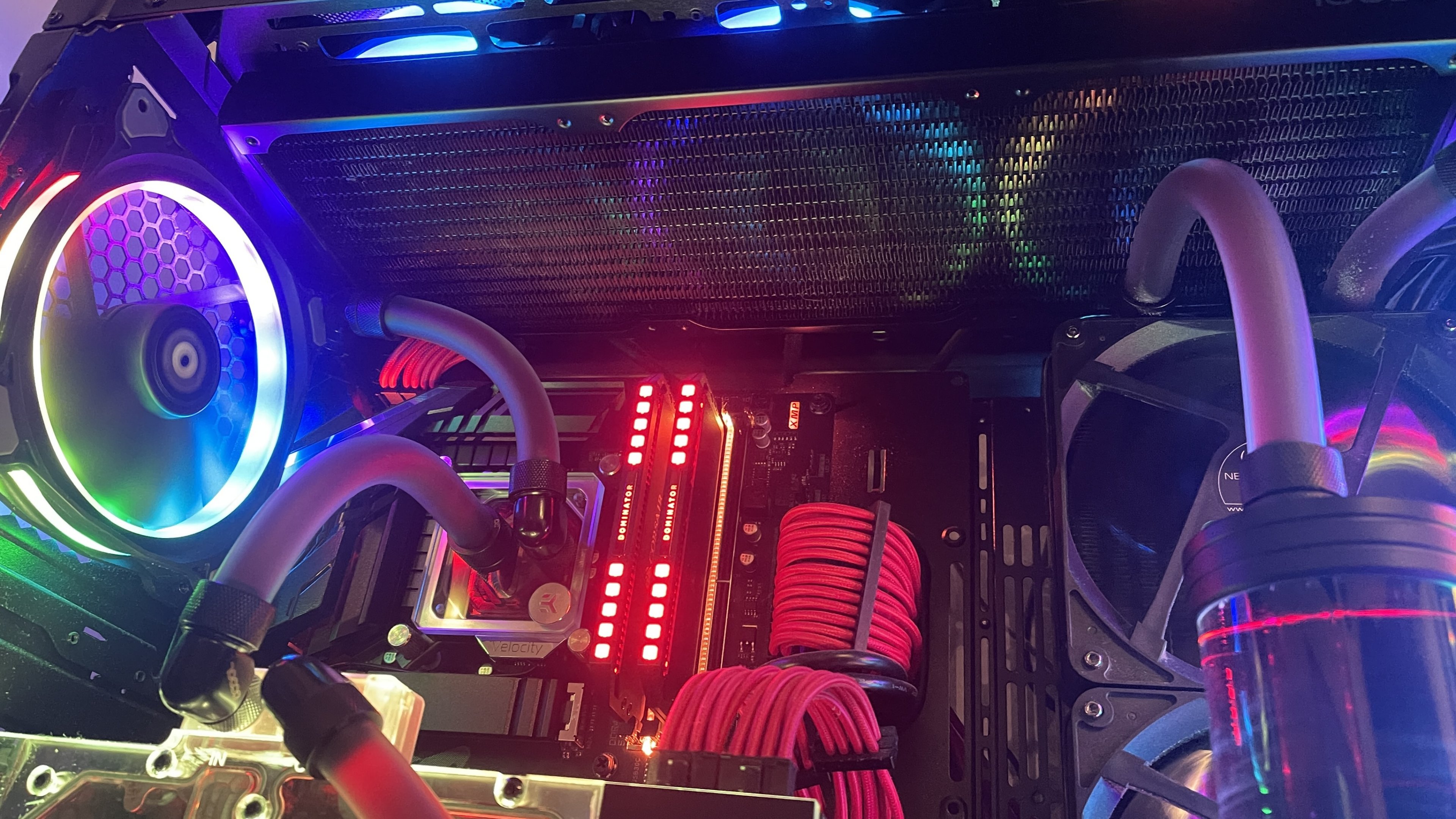

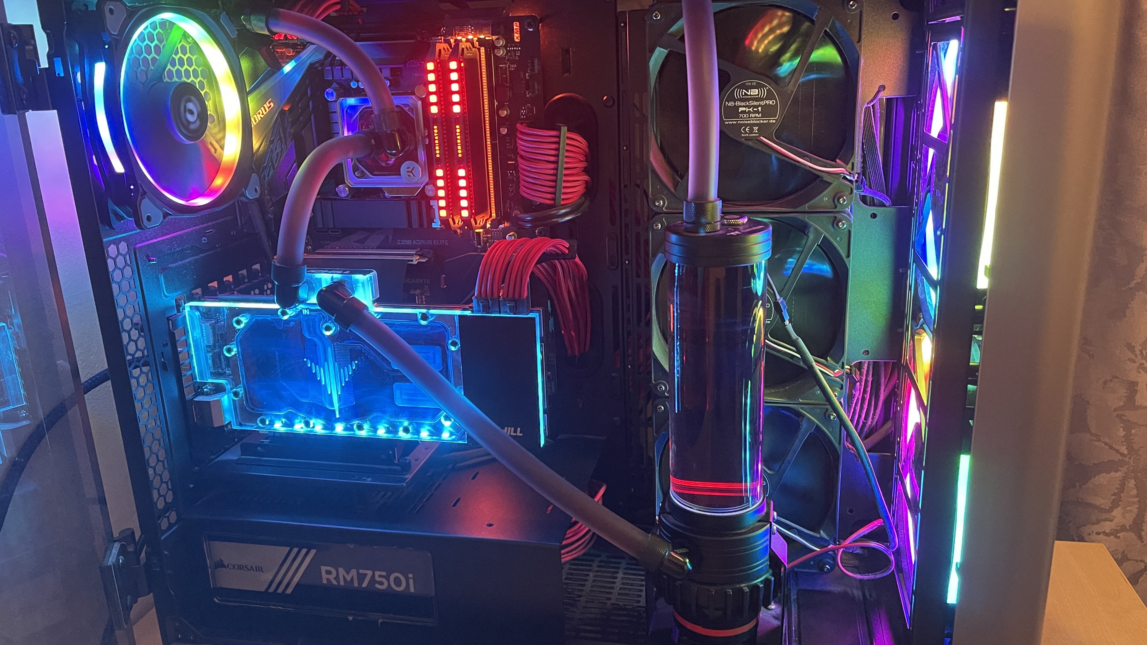

Anbei Bilder vom Setup.

Hast du die Radiatorlüfter saugend installiert (sieht auf den Bildern so aus)? Würde ich (aus)blasend installieren.
