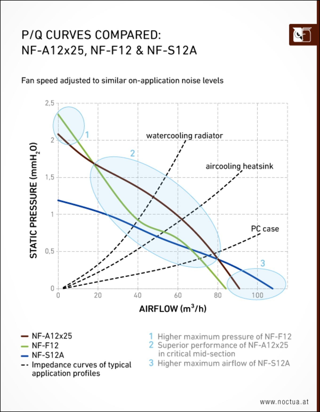

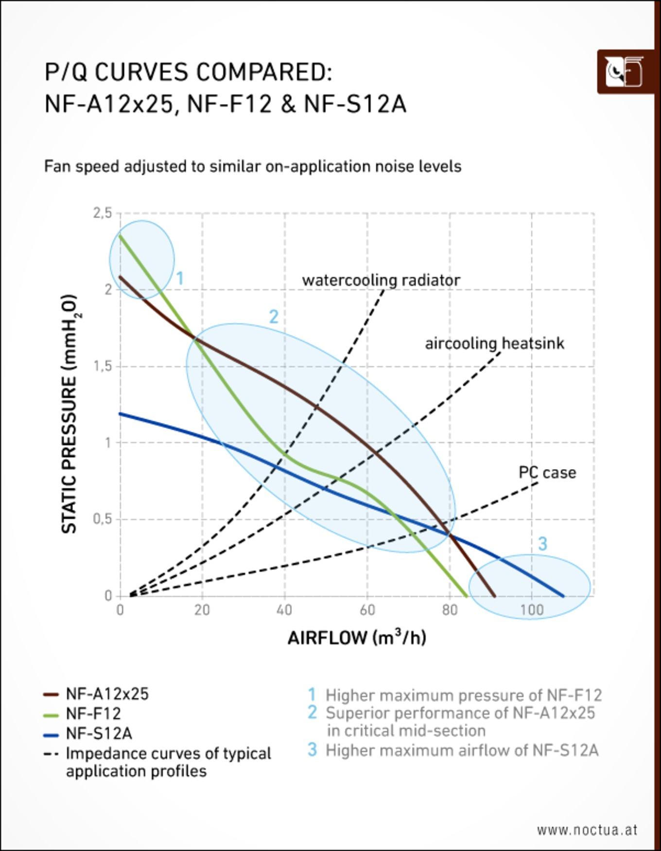

Da das hier teilweise zu sehr ausartet...Rickmer schrieb:Dem muss ich eindeutig wiedersprechen.
Damit das nicht nur leere Worte sind kann ich das sogar belegen. Es gibt zwar nicht viele Kennkurven für PC-Belüftung, aber Noctua hatte mal eine veröffentlicht:
Reduzieren der Drehzahl verlagert die Lüfterkurve nach links. Egal wie weit du die Kurve nach links verlagert, ist die geförderte Luftmenge im Anwendungsfall 'PC Case' locker 50% höher als im Anwendungsfall 'watercooling radiator', und das sogar mit allen drei gezeigten Lüftern.
Diese 50% lassen sich nicht ablesen, denn darauf ist die Grafik überhaupt nicht ausgelegt.
Die maximalen Fördermengen sind übrigens Grün=84m Braun=90 und Blau 110 m³/h. Daran erkennt man schon leicht, dass diese 50% nicht stimmen können.
Die Linie "PC case" ist nicht der Airflow, auch nicht die anderen 2 gestrichelten und 3 farbigen Linien. Sie geben nur den Widerstand bzw. Druck an.
Um die Grafik richtig abzulesen:
-Szenario "watercooling radiator": von 20m³/h auf 40m³/h vergrößert sich der Widerstand von ca 0,4 auf 0,9 mmH2O. Das ist mehr als die Verdopplung. Das hat für das Ergebnis an sich aber noch keine Aussagekraft.
Also stellen wir dem den statischen Druck der Lüfter entgegen, z.B. den NF-A12x25 (braun)
Dieser verliert relativ von ca 1,7 auf 1,4 ca 18% an Druck zwischen 20 und 40m³/h ; zwischen 40 auf 60m³/h weitere 29%.
(Der NF-12 mehr, der NF-S12A weniger)
1, Je nach Lüfter fällt hier die Effizienz per Drucklevel unterschiedlich aus.
(Die Lüftergeschwindigkeiten wurden bereits auf das Geräuschelevel angepasst wie in der Grafik steht)
Als wichtig sind die Schnittpunkte zu erwähnen, also wo sich die gestrichelte mit der durchgezogenen farbigen Linie kreuzt. Ab diesem Punkt wird ein nicht mehr optimaler statischer Druck impliziert.
D.h. bei druckstarken Lüftern später als bei auf Durchsatz ausgelegten Lüftern.
z.B. Ein auf Volumen ausgelegter Lüfter zeigt sich am"PC case" am besten, da hier erst viel später der statische Druck dem statischen Widerstand unterliegt. Dieses Verhältnis für jeden Lüfter will die Grafik verdeutlichen, mehr nicht.
2. Die Kurve selbst zeigt, dass der Widerstand exponentiell anzeigt. Das bedeutet aber nicht, dass der Druck der Lüfter bis ca 40 bzw. 45m³/h nicht mehr ausreicht.
Die Grafik zeigt übrigens auch nur eine generelle Förderkurve für jeden Lüfter an, diese wäre aber für jedes Szenario unterschiedlich, es müssten ansich also 9 farbige Kurven existieren damit du deine Aussage so belegen könntest, also "Lüfter 3" Airflow @ PC case vs heatsink vs radiator
3. Man kann stark davon ausgehen, dass Noctua hier einen Referenzradiator mit hoher Dicke bzw Widerstand (45er, 60er) genommen hat um die Unterschiede ihrer Lüfter zu verdeutlichen. (Du kannst gerne das Gegenteil darlegen).
Auf "normalen" Radiatoren werden die in der praxis gemessenen Airflow-Kurven (welche hier nicht angezeigt werden) anders aussehen bzw. sich annähern. Das ist auch der Grund, weshalb Push&Pull Konfigurationen auf dünnen Radiatoren kaum bis gar nichts an Steigerung bringen.
3b. Es ist nicht klar, wie diese Widerstandskurven zustande kommen, denn eine (gestrichelte) Kurve kann nicht von 3 unterschiedlichen Lüftern abgemessen werden. Es kam hierfür wohl eine ganz andere Messung zum tragen.
Die Grafik ist eine Mischung aus Theorie und isolierte Messwerte, zeigt aber keine Praxiswerte wieder, diese könnte man nur in einem echten PC System messen
TL;DR
Du hast die Grafik leider fundamental missverstanden. Das ist teils aber auch der Grafik geschuldet.
Man kann eben nicht alles haben.
TL;DR
Hier sind wir uns einig, so ähnlich hatte ich das für deine Konfiguration auch beschrieben. Sie verringert jedoch den Luftstrom um andere Komponenten herum. Für mich ein nicht annehmbarer Kompromiss. Lieber 1-2 Grad mehr für die Radis, dafür mehr Kühlung für "ganze" System.Kommt sehr darauf an, wo man seine Prioritäten setzt. Bei mir ging es um minimale Lautstärke bzw. maximale Kühlleistung für die Wakü-Loop, welches sich durch meine vorgeschlagene Lüfterkonfiguration umsetzen lässt.
Ich muss dich enttäuschen, weil du machst das völlig falsch.CyrionX schrieb:Du hast die Grafik leider fundamental missverstanden.
Zuerst bitte mal hinterfragen warum du überhaupt vom Druck faselst. Den kann man zwar auch ablesen, ist aber für die Frage nach dem Luftstrom völlig irrelevant.
Wenn dir nicht klar ist wie man eine Pumpenkennlinie nutzt und gegen eine Kennlinie des Systemwiderstands setzt, kannst du das ergoogeln. Dazu gibt es mehr als genügend Artikel und Videos.
Ja, Pumpenkennlinie = Lüfterkennlinie, solange die erzeugte Luftdruckdifferenz im einstelligen mbar-Bereich bleibt. Siehe jegliche Grundlagen von Strömungsmechanik.
Doch.CyrionX schrieb:Diese 50% lassen sich nicht ablesen, denn darauf ist die Grafik überhaupt nicht ausgelegt...
Ich hoffe eine bunte Bebilderung kann ich mir sparen.
Nehmen wir einen der drei Lüfter. Ist egal welchen, das funktioniert mit allen. Ich nehme jetzt den NF-A12x25.
Super-Kurzfassung: Einfach gucken, wo die Schnittpunkte der Kurven sind. So einfach geht das.
Betriebspunkt als Gehäuselüfter: ~78m³/h
Betriebspunkt als Radiatorlüfter: ~47m³/h
Wenn du nicht weißt wie ich auf die Werte gekommen bin, dann siehe Hinweis von oben -> how-to Pumpenkennlinie ergoogeln.
87/47 = 1,85 => 185%
Als pure Gehäusebelüftung wird nicht nur 50% sondern sogar 85% mehr Lüft bewegt.
Das ist zwar nur exemplarisch, aber zeigt genau was ich meine.
Wenn du was zeigen willst, mach es wenigstens richtig.CyrionX schrieb:Um die Grafik richtig abzulesen:
Davon ist zwar faktisch nichts falsch, aber das hat mit dem ablesen der Grafik nichts zu tun. Das sind die grundlegenden Informationen die genutzt werden um die Grafik zu erstellen, nicht andersrum.CyrionX schrieb:-Fall watercooling radiator: von 20m³/h auf 40m³/h vergrößert sich der Widerstand von ca 0,4 (mmH2O) auf 0,9. Das ist mehr als die Verdopplung.
Dem stellen wir den Druckaufbau der Lüfter entgegen, z.B. den NF-A12x25 (braun)
Dieser verliert von ca 1,7 auf 1,4 ca 18% an Druck zwischen 20 und 40m³/h ; zwischen 40 auf 60m³/h weitere 29%
Alles was mir der Paragraph zeigt ist, dass du keine Ahnung hast wie die Grafik korrekt zu nutzen ist.
irrelevantCyrionX schrieb:1, Je nach Lüfter fällt hier die Effizienz per Drehzahl unterschiedlich aus.
Was Noctua damit erklären wollte ist mir egal. Ich kann dieselben Daten nutzen um meinen Punkt zu zeigen.CyrionX schrieb:Das will die Grafik aussagen, mehr nicht.
Aber wenn du dich besser fühlst kann ich auch mit Paint zwei der Lüfterkennlinien mit weiß übermalen damit du die nicht mehr sehen musst.
Und du willst mir damit jetzt was sagen?CyrionX schrieb:2. Die Kurve selbst zeigt, dass der Widerstand exponentiell anzeigt. Das bedeutet aber nicht, dass der Druck der Lüfter bis ca 40 bzw. 45m³/h immer höher ist als der Widerstand.
nein, wieso?CyrionX schrieb:Die Grafik zeigt übrigens auch nur eine Förderkurve für jeden Lüfter an, diese wäre aber für jeden Fall unterschiedlich, es müssten ansich also 9 farbige Kurven existieren damit du deine Aussage so belegen könntest.
Das für einen Lüfter zeigen reicht, alle anderen Lüfter sind nicht fundamental anders
Auf dünneren Radiatoren ist der Widerstand etwas niedriger und damit die Widerstandskurve etwas flacher und sonst nichts.CyrionX schrieb:3. Man kann stark davon ausgehen, dass Noctua hier einen Referenzradiator mit hoher Dicke bzw Widerstand (45er, 60er) genommen hat um die Unterschiede ihrer Lüfter zu verdeutlichen. (Du kannst gerne das Gegenteil darlegen) Auf "normalen" Radiatoren werden sämtliche Kurven anders aussehen.
Ob Noctua jetzt die falsche Radiatordicke nutzt obliegt dir zu zeigen, nicht mir.

Stufe drei sollte bei einem eher überschaubaren Loop wie deinem bei einer D5 ausreichen, Testweise kannst du aber auch die Leistung auf 100% hochschrauben.
Die Temperatur deiner Bauteile sollte zu einem gewissen Maße mit der Wassertemperatur korrelieren.
Ich erwarte da aber keinen großen Benefit, eine D5 oder DDC ist für so kompakte Kreisläufe massiv überdimensioniert, bei mir sitzen 5 Radiatoren im Loop und die DDC 3.2 läuft auf 20%.
Mit der Lüfterdrehzahl steht und fällt das Ganze.
Du kannst ansonsten auch versuchen, die Radiatoren ausschließlich mit Frischluft zu bedienen, dann steigt allerdings die Temperatur der sonstigen Bauteile im Gehäuse.
Ich fasele nicht. Es war mein Hauptstreitpunkt und du hast dich daran gestört.Zuerst bitte mal hinterfragen warum du überhaupt vom Druck faselst.
->Dieser Widerstand ist bei niedrigen Umdrehungszahlen zu vernachlässigen
Mein bisheriges Verständnis ging davon aus, dass Widerstand erst ab ausreichendem Druck zu einem Problem wird, so wie beispielsweise der Luftwiderstand von Automobilen im Verhältnis zur Geschwindigkeit proportional quadratisch zunimmt aber bei niedrigen Geschwindigkeiten irrelevant ist.
Das Beispiel bringt mich nicht weiter, mich interessieren nur praxisrelevante Fälle.Als pure Gehäusebelüftung wird nicht nur 50% sondern sogar 85% mehr Lüft bewegt.
Ein Gehäuselüfter wird nicht als Radiatorlüfter verwendet.
Diese habe ich dann auch gefunden:
Klar,(Ob Noctua jetzt die falsche Radiatordicke nutzt obliegt dir zu zeigen, nicht mir.)
->1
was mir aber eigentlich weitergeholfen hat
-> 2 bzw direkt die Grafik Radiator vs unobstructed
Im "Grunde", stimmt meine Vermutung ja, die prozentualen Verluste sind bei hoher Umdrehung größer (siehe grafik).
Wie groß in absoluten Zahlen, und ab wann das anfängt, da lag ich aber voll daneben.
Über Pumpen bzw. Ventilatorenkennlinie habe ich mich eingelesen und glaube es auch verstanden zu haben. Megakompliziert war es ja nicht.
Auch über die Kritik daran, dass diese meist "ideallinien" darstellen und in Abhängigkeit der Gewählten Widerstände würde ich fündig. Schade, dass du das Radiatorbeispiel beiseite gedrückt hast, es ist doch ziemlich praxisrelevant.
Falls es dich noch interessieren sollte,
die gemessenen CFM Werte in 1. sind z.B. sehr viel höher als die von Noctua ausgegebenen Zahlen (Vermutung Radiatordicke)
Der Unterschied des Durchflusses zwischen Review und Noctua Schaubild ist einfach viel zu groß. (60 m³@ 1500rpm vs 45 m³ @2000rpm) , der Verlust im Praxistest,( Im Vergleich zum Betriebspunkt Schaubild), viel geringer.
Trotzdem war der Verlust des Fördervolumens sehr viel höher als von mir vermutet. Das war dann der Ursprung meiner Fehleinschätzung
Die Grundaussage, dass ein Unterdruck entstehen würde (6 Lüfter am Radiator vs 4 Lüfter frei ), ziehe ich also zurück und gebe dir darin Recht. Auch , dass der Verlust vernachlässigbar sei.
Zur Aussage Strömungsrichtung bzw Komponentenkühlung muss ich aber dabei bleiben: Vorne unten rein, Hinten oben raus. Das Thema ist steinalt und hat sich in der Form auch entsprechend bewährt.
Das werden wir aber wohl nicht mehr hier ausdiskutieren
