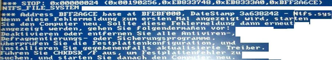

ich hab ein "kleines" problem mit meiner ibm 80gb ide festplatte...fahre ich den pc mit dieser festplatte hoch kommt dieser bildschirm(sorry wegen des schlechten qualli), starte ich mit einer anderen kommt dieser bildschirm natürlich nicht. jetzt habe ich die ibm als slave gestartet, jedoch kommt dann der gleiche bildschirm!

Ich nehm mal an, dass das Dateisystem der Platte im Eimer ist. Wenn Windows versucht, die Platte zu mounten, kommt der entsprechende Bluescreen. Schon mal versucht, die Platte als Slave drin zu haben und Windows im abgesicherten Modus zu starten? Müsste zwar prinziepiell zum selben Prblem kommen, aber ein Versuch schadet nicht.
Wenn Du die Platte als Slave konfigurierst, was ist dann als Master drinnen? Ne andere Platte auf der auch XP/2000 installiert ist? "Kennt" diese Windowsinstallation Deine Festplatte? Damit meine ich, ist die kaputte Festplatte auf dieser Windowsinstallation installiert (im Gerätemanager eingetragen)? Es verwundert mich in dem Fall nämlich sehr, dass Windows beim hochfahren das Dateisystem der Platte mounten will, wenn es die Platte noch garnicht als neue Hardware erkannt und installiert hat. Eben das sollte Windows aber erst nach dem hochfahren in der graphischen Oberfläche tun.

Die Diagnosetools sind doch nur da um physikalische Fehler auf ner Festplatte zu finden. Im Bluescreen ist aber eindeutig das Dateisystem als Quelle angegeben. Wenn die Platte keine seltsamen Geräusche macht, ist es unwahrscheinlich, dass die Platte physikalisch beschädigt wurde.
