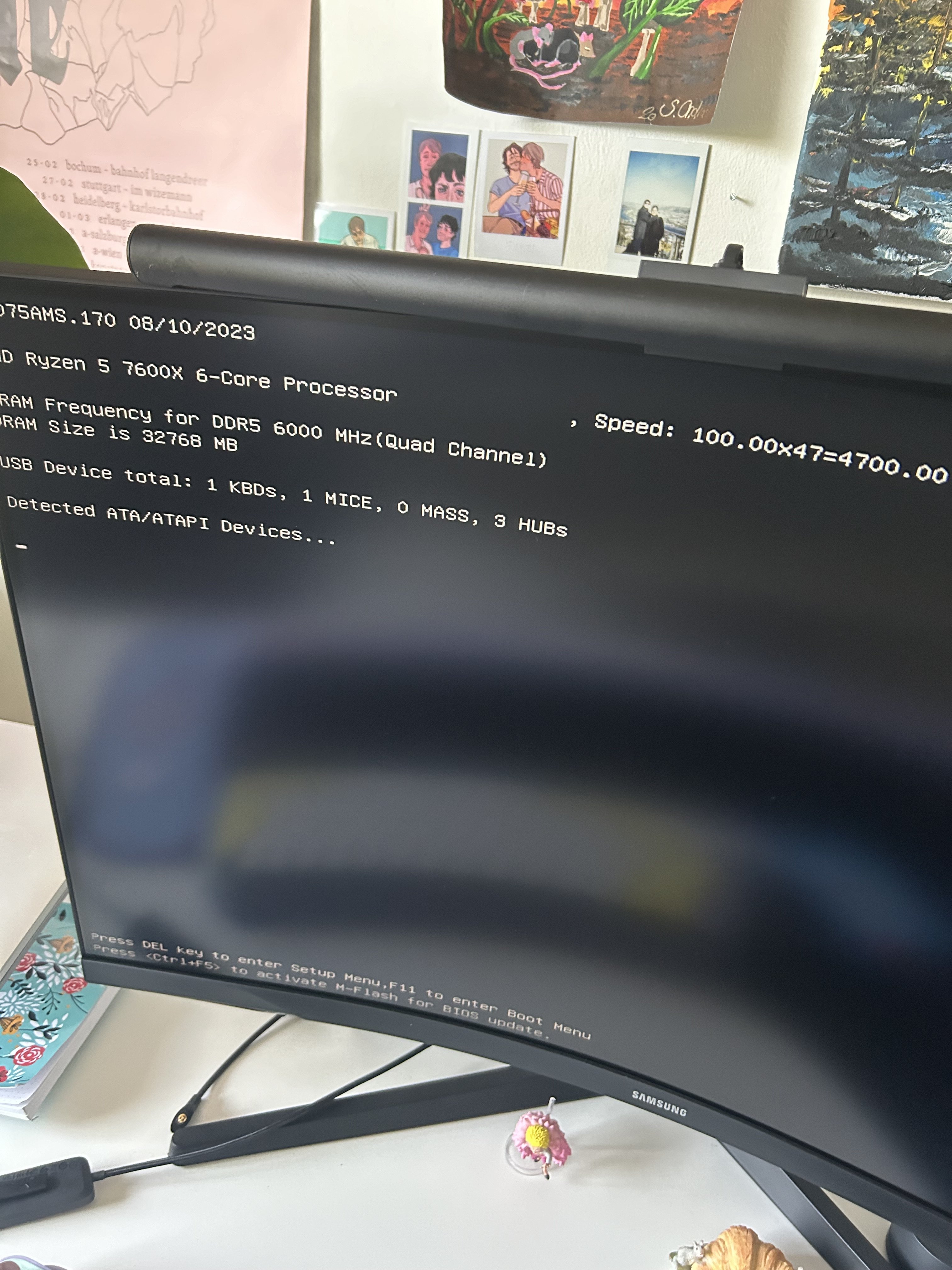

Der Rechner startet ordentlich, ALLERDINGS geht er IMMER in den Blackscreen mit einem weißen Strich oben Links. Nach einer Weile gibt er mir die Option ins BIOS oder Boot Menü zu gehen. Stand jetzt sieht es so aus:

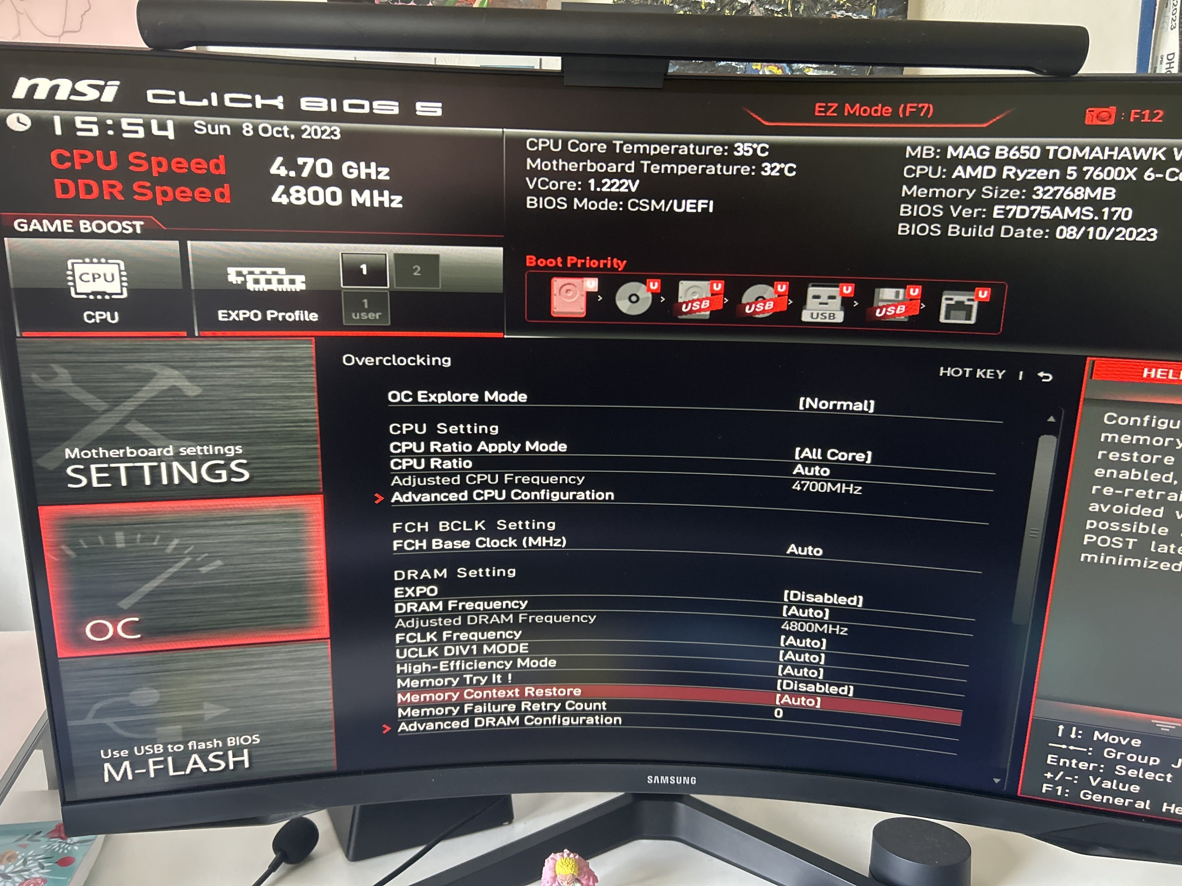

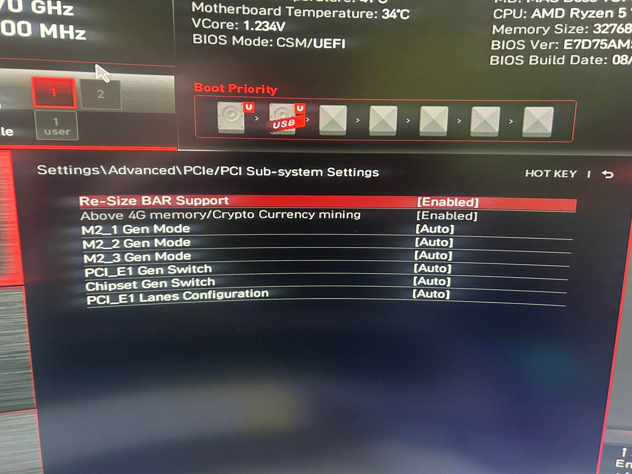

Trotzdem, jedes mal wenn ich ihn neu starte geht er in den Blackscreen mit weißem Strich. Dann dauert es wieder ein paar Minuten, bis ich Manuell Booten kann. Im Boot Menü habe ich die Einstellungen eigentlich meiner Meinung nach alle richtig vorgenommen. Hier seht ihr mal ein paar Infos aus meinem BIOS.
Ich habe gerade die SSD über erase+ von MSI nochmal geleert und mache nochmal einen neuen WIN-Boot Stick. Hoffe, dass wenn ich Windows jetzt nochmal auf die SSD bügele, der Rechner das erkennt. DDR5-6000Mhz Einstellung habe ich nach ein wenig hin und her hinbekommen. Allerdings stört mich das mit dem Start so stark. Ich muss die Boot Option immer selbst anstoßen... Und dann geht es auch nur manchmal. Ab und an startet er dann neu und ist WIEDER im Schwarzen Bildschirm mit weißem Strich.

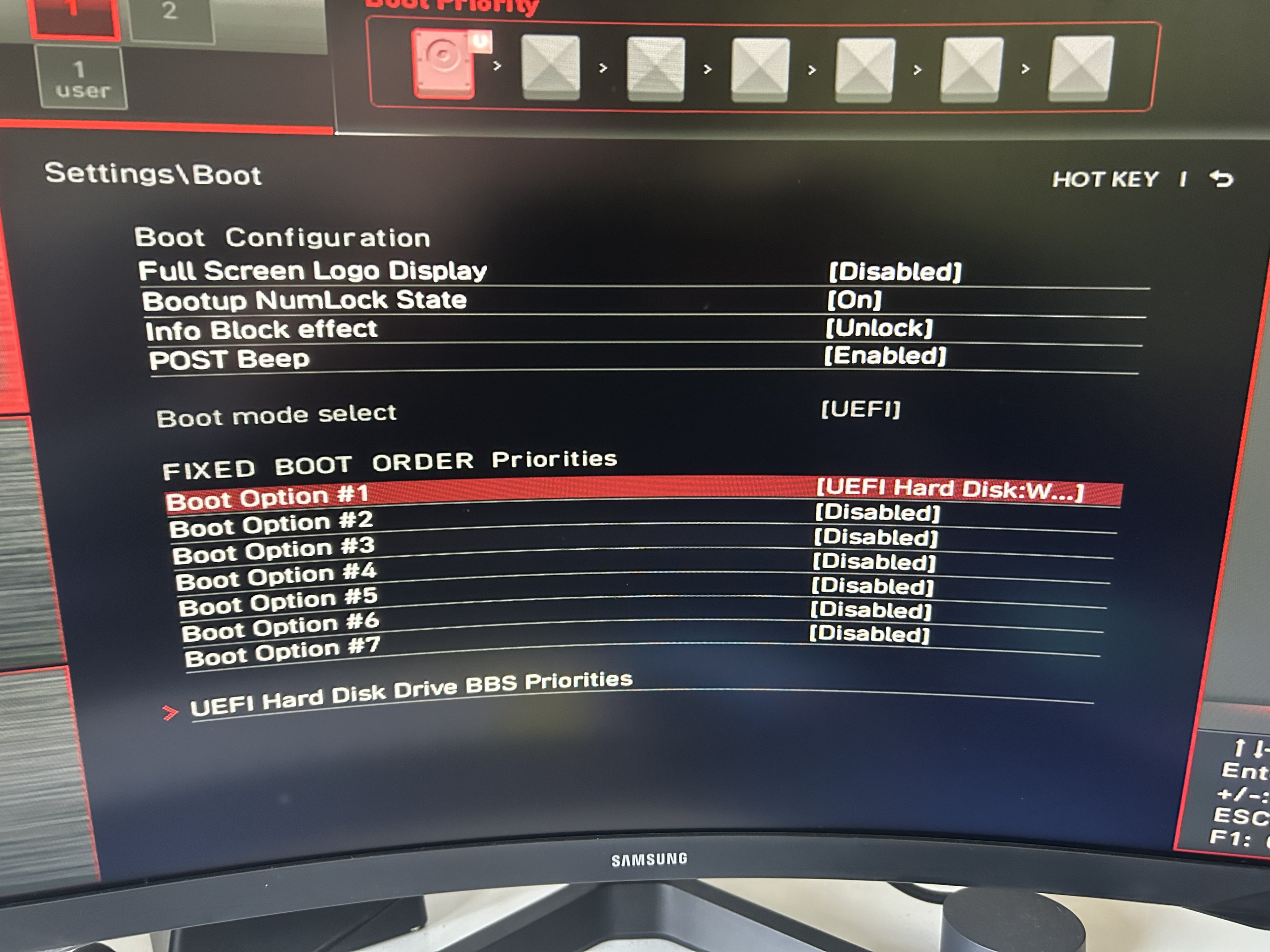

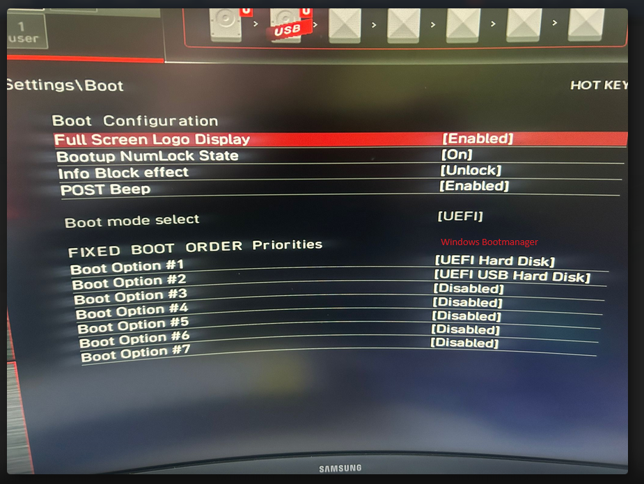

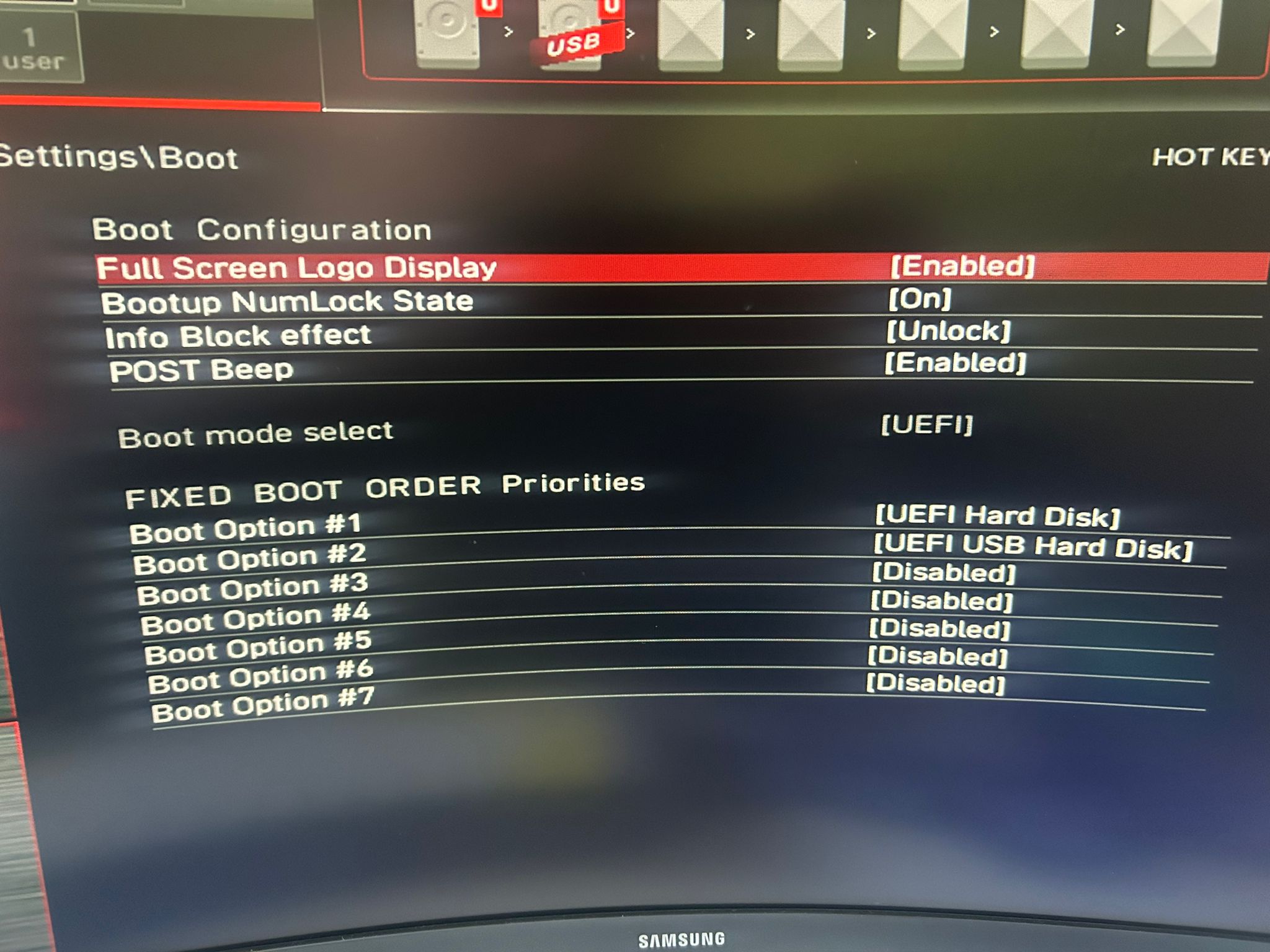

Stelle für die Fehlersuche mal das "Full Screen Logo Display" aus - nur zur Sicherheit. Bei der Bootreihenfolge gibt es auch oft den "Windows Bootmanager" zur Auswahl.
Das Logo habe ich jetzt ausgestellt. Trotzdem gleicher Vorgang beim Start. Als Bootoption hat er nur noch die Alexa SSD. Trotzdem macht er es einfach nicht und sitzt 2-3 min im blackscreen bevor er mir was vorschlägt. Bin echt am verzweifeln.

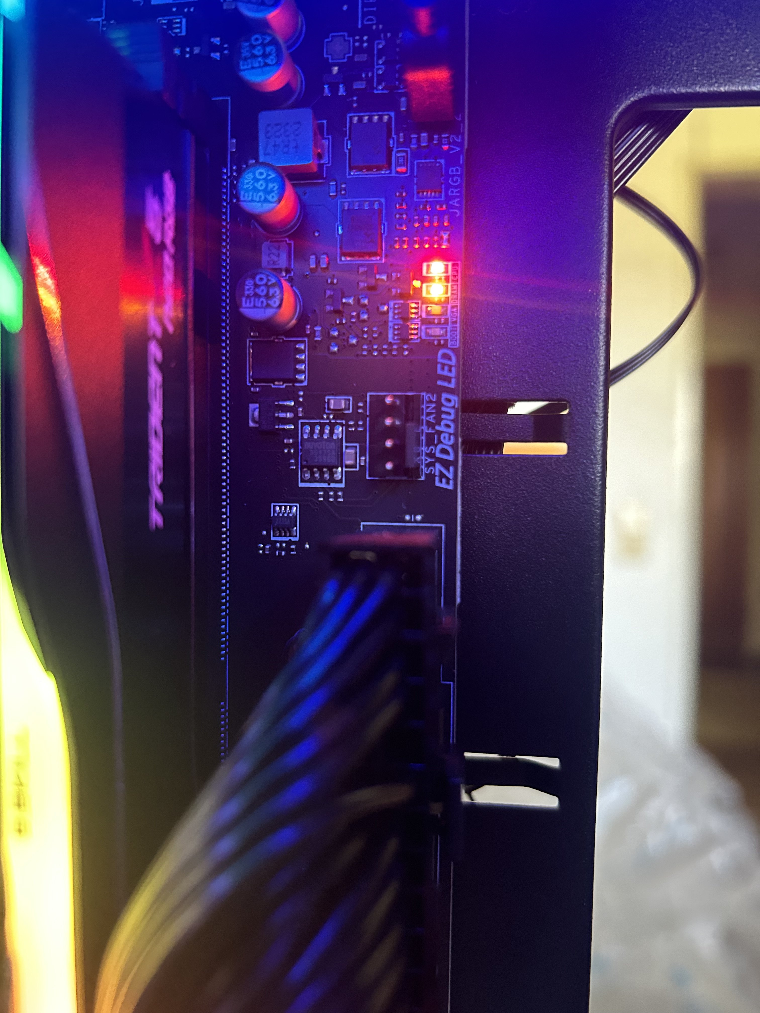

Was ich jetzt gefunden habe. Er zeigt mir auf dem MB die ersten 20 Sekunden beim hochfahren ein rotes Licht bei der CPU und ein orangenes Licht bei den DRAM.
VGA leuchtet nichts (ist aber aktuell keine Graka mehr angeschlossen, läuft über Prozessor GPU) und unten darunter das Lämpchen Boot leuchtet dann kurz grün.
Was könnte das sein? RAM und CPU werden erkannt. Habe sogar ein Benchmark stresstest gemacht den beide mit 118% Leistung bestanden haben…

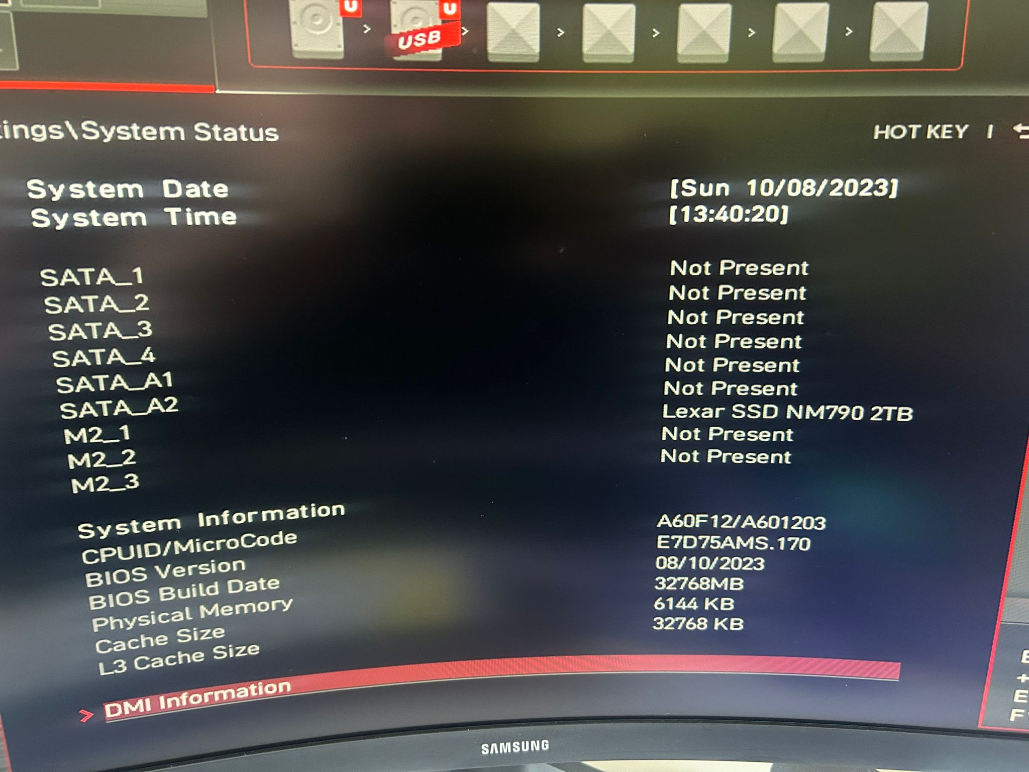

Klingt erstmal nach dem ram-training beim hochfahren. Welches Bios hast du denn installiert?

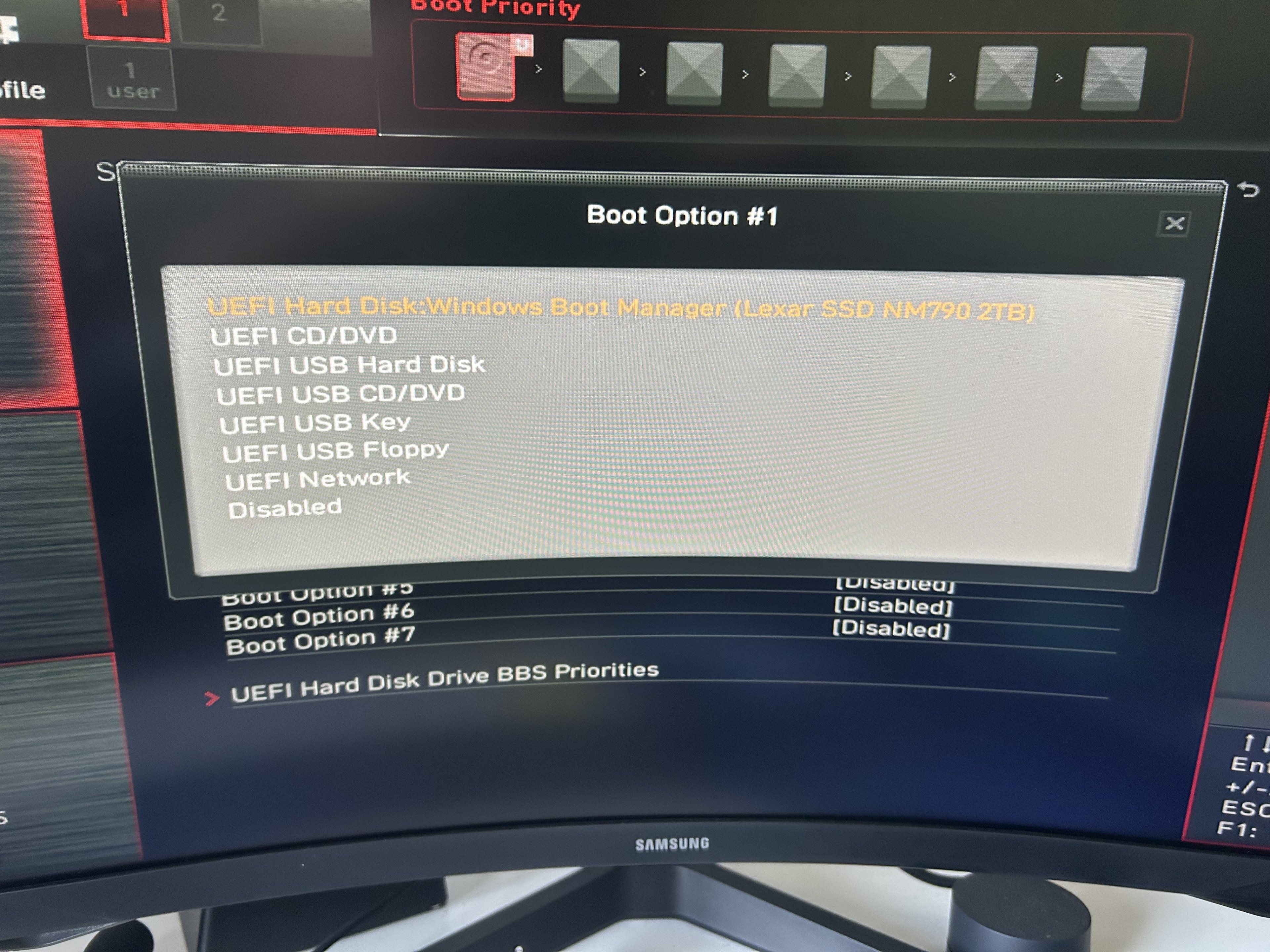

Hallo @pasa0007

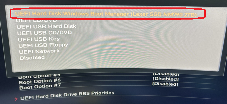

Da hast du irgendwie falsch installiert, denn an erster Stelle sollte der Windows Bootmanager stehen.
Wie hast du den Stick erstellt?
Und wie startest du vom Stick? Mit UEFI: Stickname.

https://de.msi.com/Motherboard/MAG-B650-TOMAHAWK-WIFI/support
Die neuste BIOS Version ist installiert.
Das sind jetzt meine Boot Einstellungen. Dennoch gleiches Problem.
Ich habe das Gefühl es liegt eventuell am RAM? Wie gesagt die Leistung scheint da zu sein.. nur beim Boot sagt er auf dem MB CPU Rot und RAM Orange. Sobald diese Lichter ausgehen startet er vermute ich neu und öffnet dann das Boot Menu, wo ich dann entscheiden muss über welches Laufwerk ich Booten oder ins BIOS will

Du kannst also hier den Lexar Windows Bootmanager wählen und er startet neu, was passiert, wenn du so startest?
Ponderosa schrieb:
2 und 4 ist korrekt.
Gleiches Problem. Er Startet (CPU und RAM leuchten kurz Rot und orange. Nach kurzer Zeit versucht er’s nochmal (blackscreen und weißer Strich) nach 1-2 min geht fährt er dann hoch (MSI Mag Zeichen mit Option für Boot Menü oder BIOS) und wenn ich dann nichts mache, startet er Windows)
Habe das BIOS jetzt mal auf default zurückgesetzt. Leider immer noch das gleiche Problem.

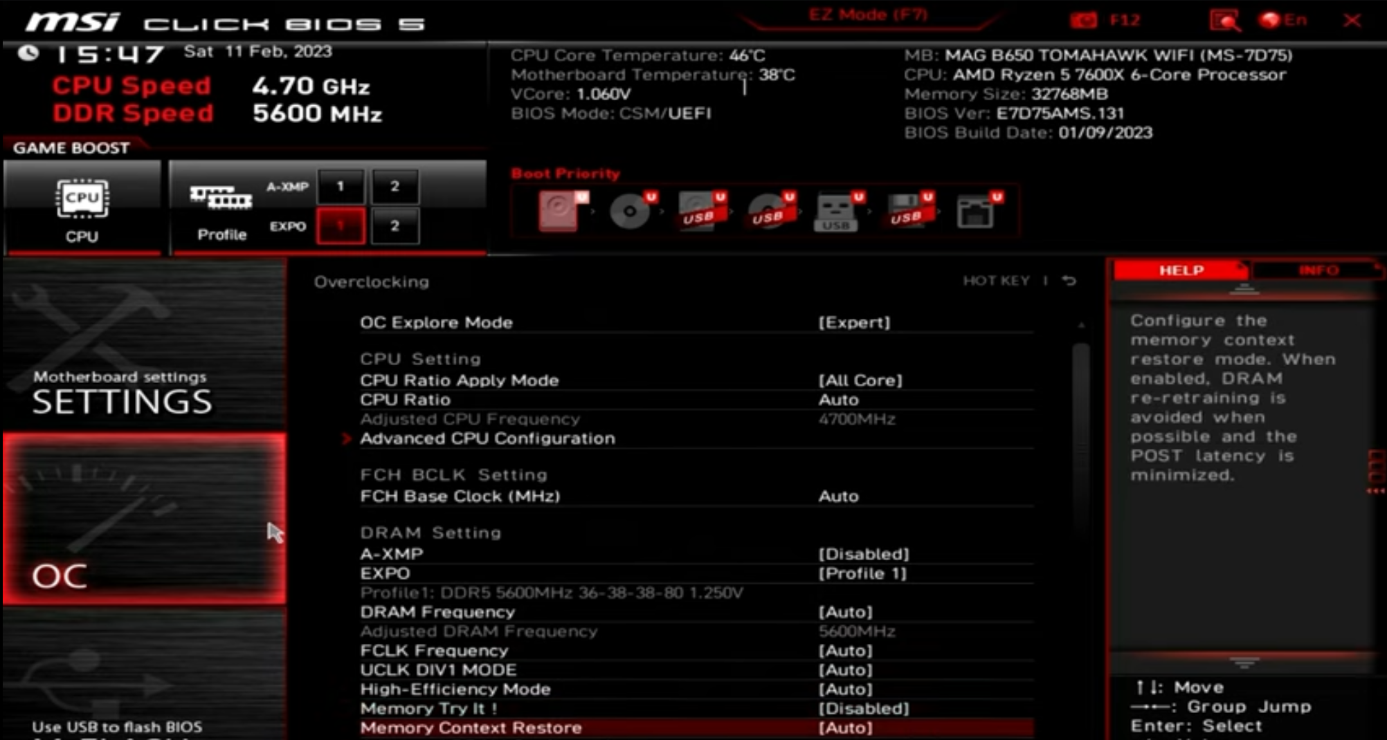

5200 MT/s ist das höchste was beim 7600X garantiert wird.
KEIN OC (XMP/EXPO) solange die Kiste nicht einwandfrei läuft!!!11elf

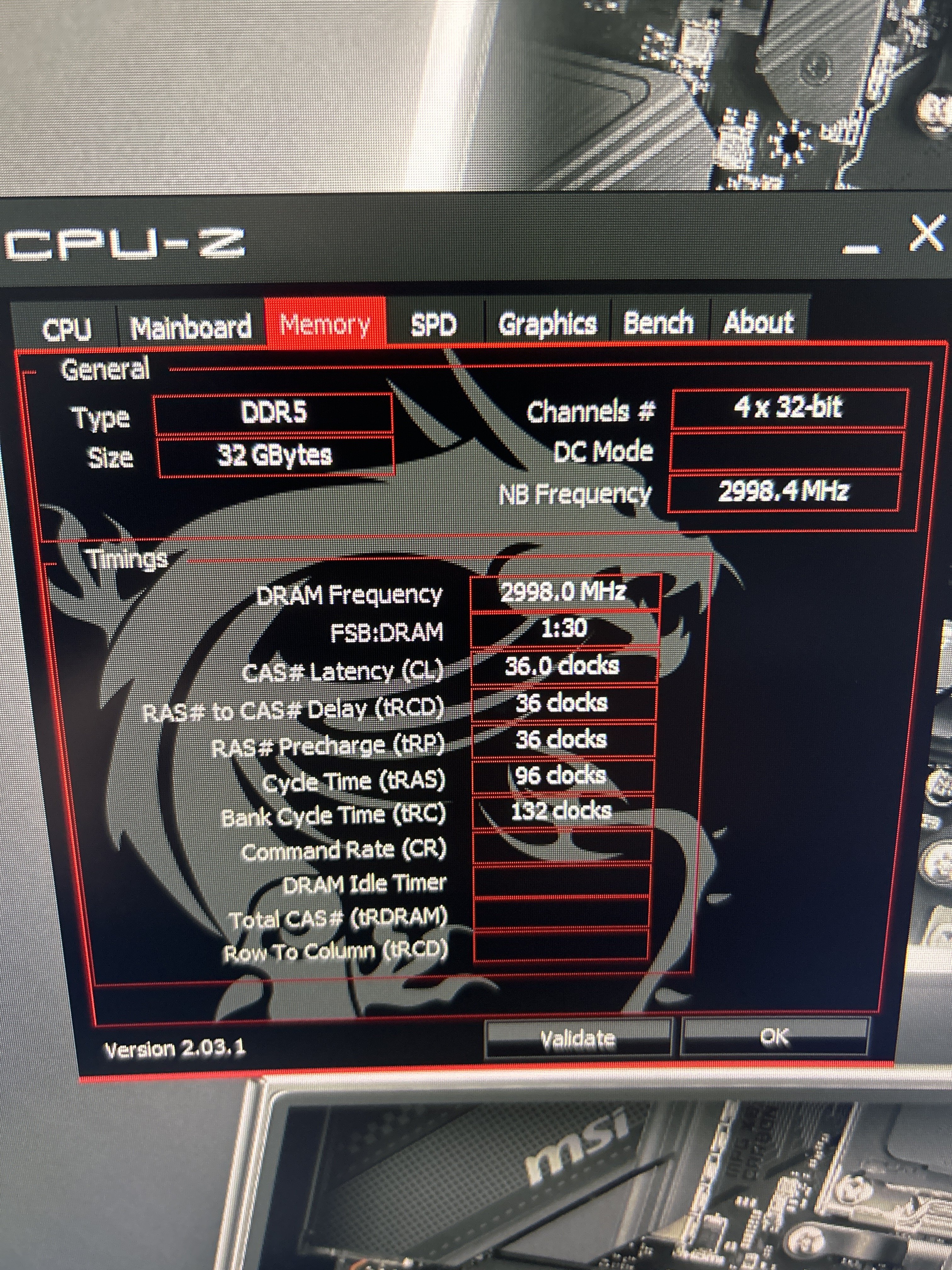

Ist der Fehler mit dem blinkenden Strich denn dadurch weg? Hast du den Takt vom Ram in irgendeiner Weise geändert oder läuft alles noch auf den default Settings?
RAM läuft mit 6000
Problem bleibt aber….
