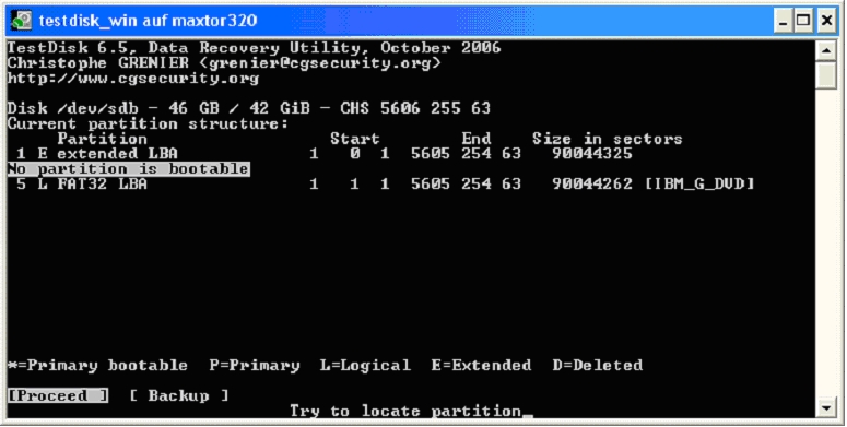

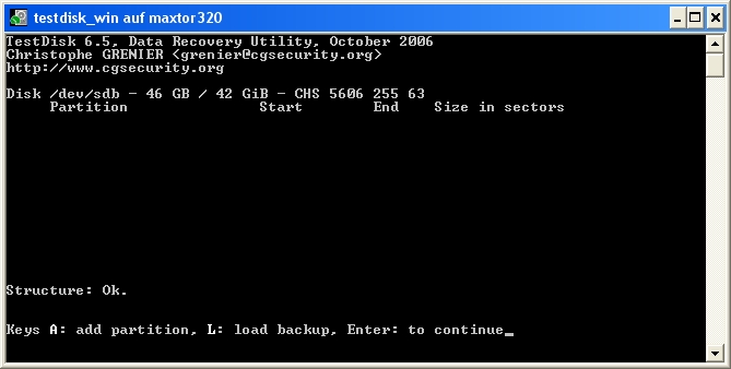

So, 2 scandurchläufe und keine Partition gefunden.
TestDisk neu gestartet, jetzt wird zumindest der Name angezeigt und ich scanne nochmals.
Hätte ich zwischen den beiden "partition stucturen" etwas markieren müssen?
Außerdem läuft der scan nun wesentlich schneller als zuvor(!)
Edit: Zusatzinfo: Die IBM wurde eigentlich nicht im Bios erkannt, erst wenn ich sie eine Weile an einem IDE2USB Adapter hänge und warte bis sie darüber vom System erkannt wird, schließe ich sie direkt an. Scheint also "kalt" noch zusätzliche Probleme zu geben.
So und nun?
Anscheinend wieder nichts gefunden...?
"Structure OK"
Bin mit continue und search deeper weitergegangen.
Mann, das kostet Nerven
So, Latein am Ende....
Bitte schaut euch mal die Screenshots an und vielleicht seht ihr wo es hakt.
Wäre super, danke im voraus

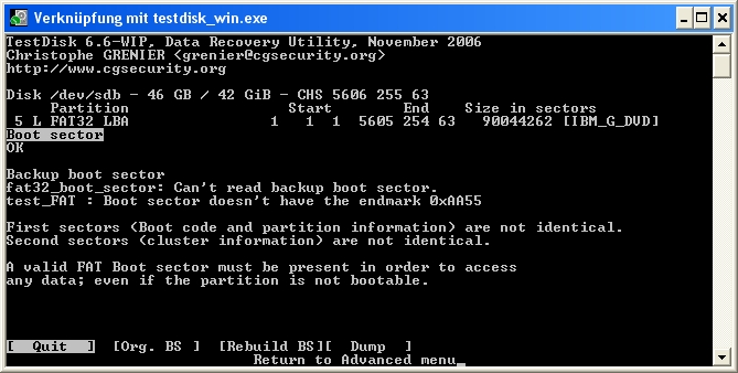

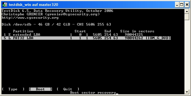

Bestätige mal an deinem letzten Screen bei Boot und gehe auf List ob du deine Dateien oder eine Fehlermeldung siehst.
Dazu solltest du aber die Version 6.6 beta haben!
Wenn das nichts nutzt, gehe auf Rebuild BS und wenn es fertig ist auf List und schaue nach deine Daten.
Gehe dort aber erstmal nicht auf Write.
Teile es mit.

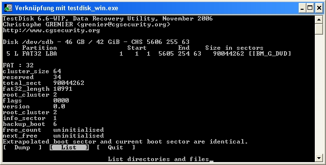

Nach Boot => siehe screen
Edit:
nach rebuildBS
cluster found

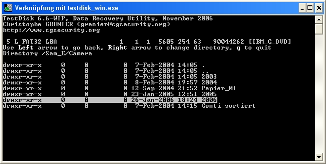

Edit1:
Vor Auswahl "list" und danach und jetzt? (2ter screen) WANN/WIE muss ich jetzt "c" drücken zum kopieren?
Angenommen ich möchte den Ordner 2006 kopieren (oder einen der Unterordner) Drücken von c bringt nicht, wird ja auch nicht angeboten.
Ich stehe aufm Schlauch

Habe gesehen das für Fat keine Kopierfunktion zur Verfügung steht sondern leider nur für NTFS.
Aus Testdisk Doku;
Beachte, der FAT-Verzeichniseintrag ist auf 5 Cluster beschränkt, einige Dateien werden deshalb nicht erscheinen, es beeinflusst aber nicht die Wiederherstellung.
Sichere deine Daten soweit möglich.
Wenn du mit dem Ergebnis zufrieden bist, kannst du versuchen den backup boot sector zu reparieren.
Deine Bilder wurden ja bei List Files angezeigt.
Das Menü Write wird dort nicht angeboten da der Bootsektor OK ist und es deshalb da nichts zu reparieren gibt.
Aber der backup boot sector ist defekt.
Repariere den mal.
Wäre an diesem Screen;
https://www.computerbase.de/forum/attachments/td_boot-jpg.57548/
Gehe dort auf [Org. BS].
Bestätige dort mit Enter, y und Ok.
Beende Testdisk jeweils mit Quit und starte den Computer neu.
Achte auf jeden Fall auf chkdsk.
Führe daher erstmal kein chkdsk aus.
Die Partition ist beim nächsten Systemstart vorhanden.
Bei einem Fehler im Dateisystem kann daher Autochk (chkdsk) kommen.
Beende chkdsk damit es erstmal keine Änderungen an deine Daten vornimmt.
Geht normalerweise innerhalb von 10 Sekunden durch Tastendruck.
Dann hast du immer noch die Möglichkeit die mit Datenrettungssoftware ohne Änderung durch chkdsk wiederherzustellen.
Viele Grüße
Fiona

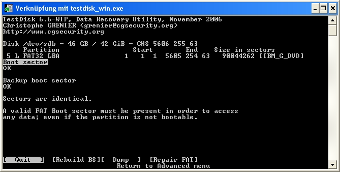

Edit: 19:50 Uhr: Fiona, dein Hinweis hat geklappt, Bootsektor ist wiederhergestellt, nach reboot bleibt das auch so. Unter XP wird die Platte aber als "nicht formatiert" gefunden mit der Frage nach "wollen sie jetzt formatieren"
Viel weiter bin ich aber immer noch nicht, muss jetzt mal die anderen Postings lesen welches Tool (Datenrettung) mir am besten/günstigsten weiterhilft.
