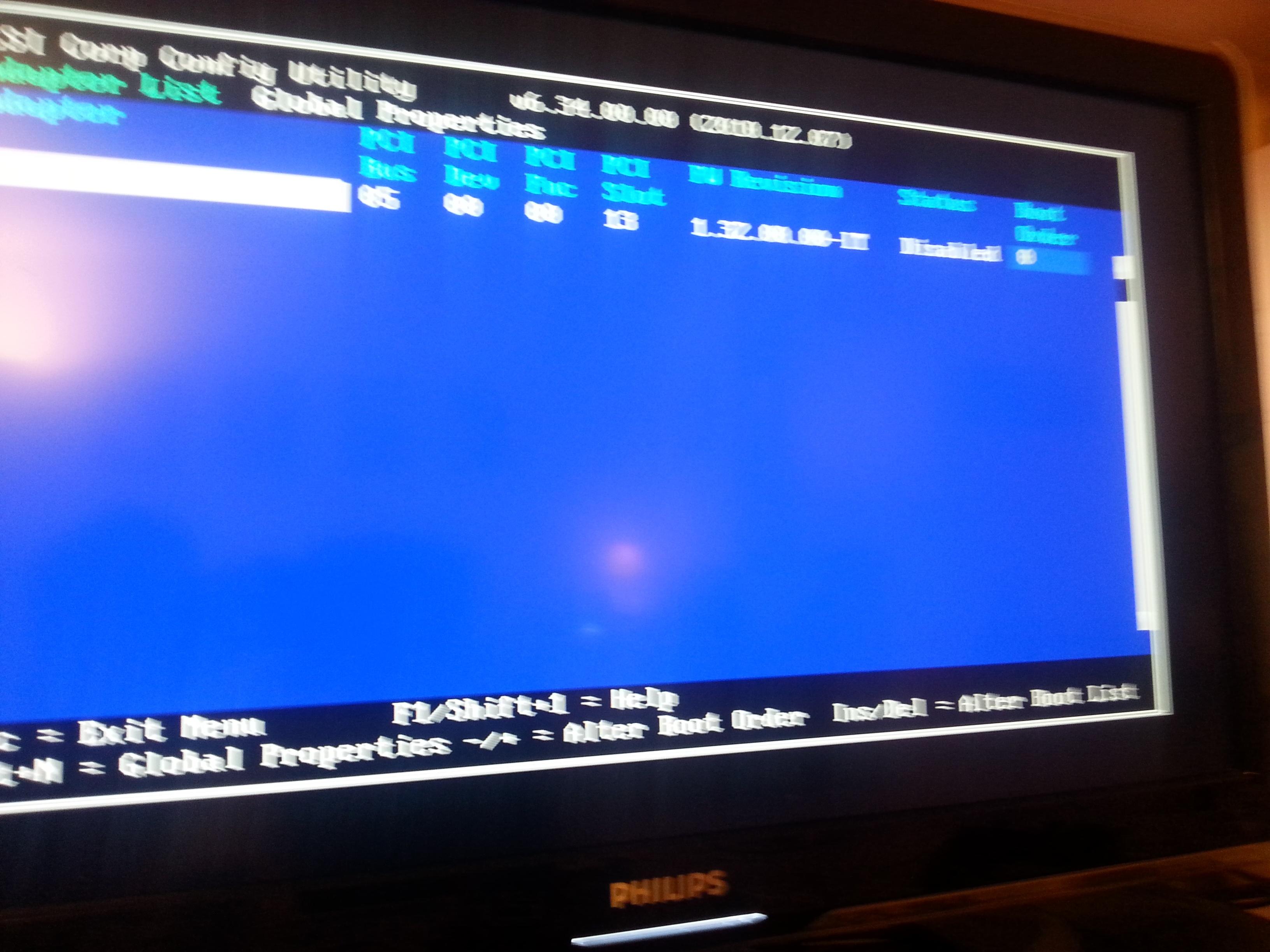

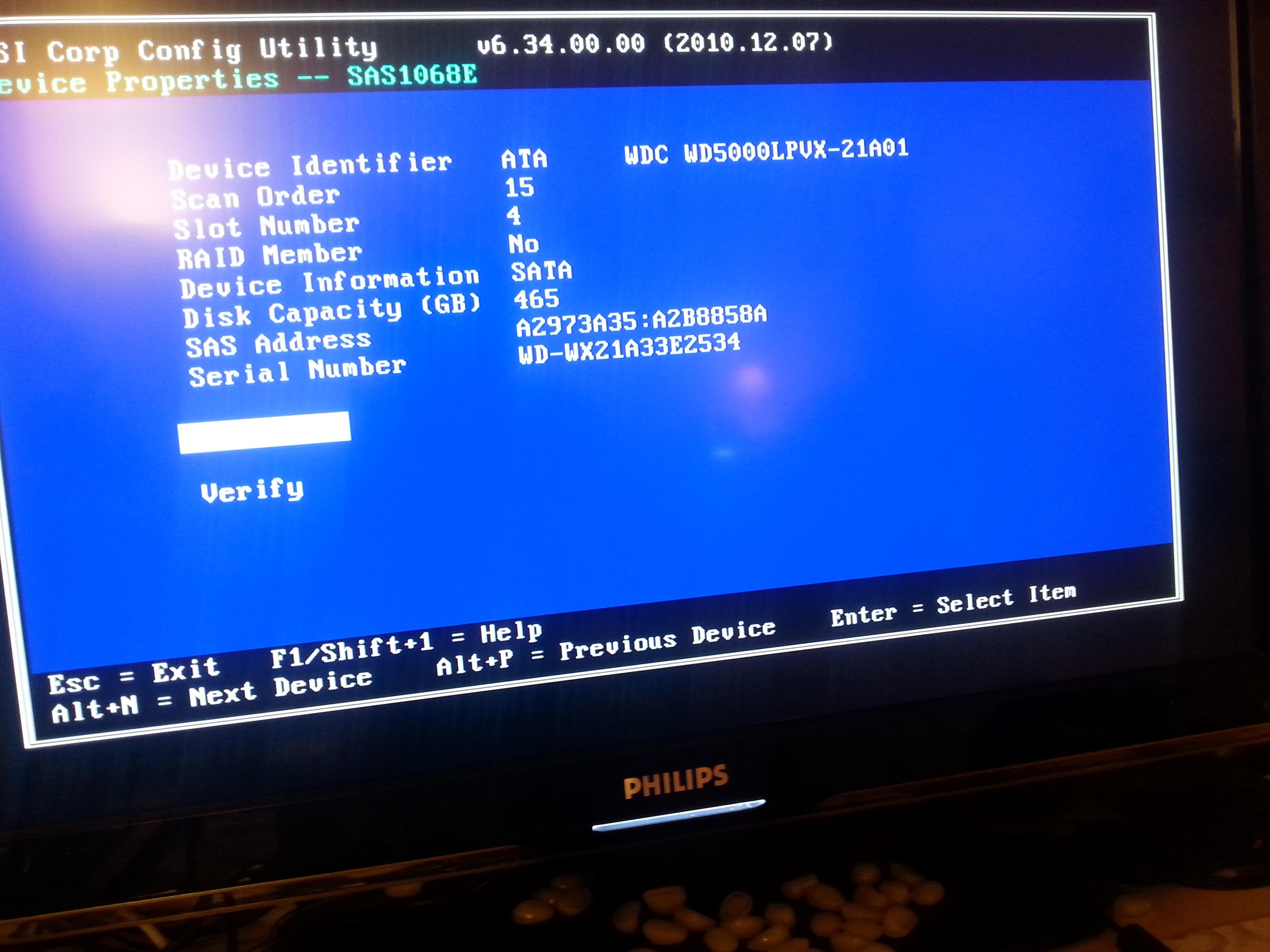

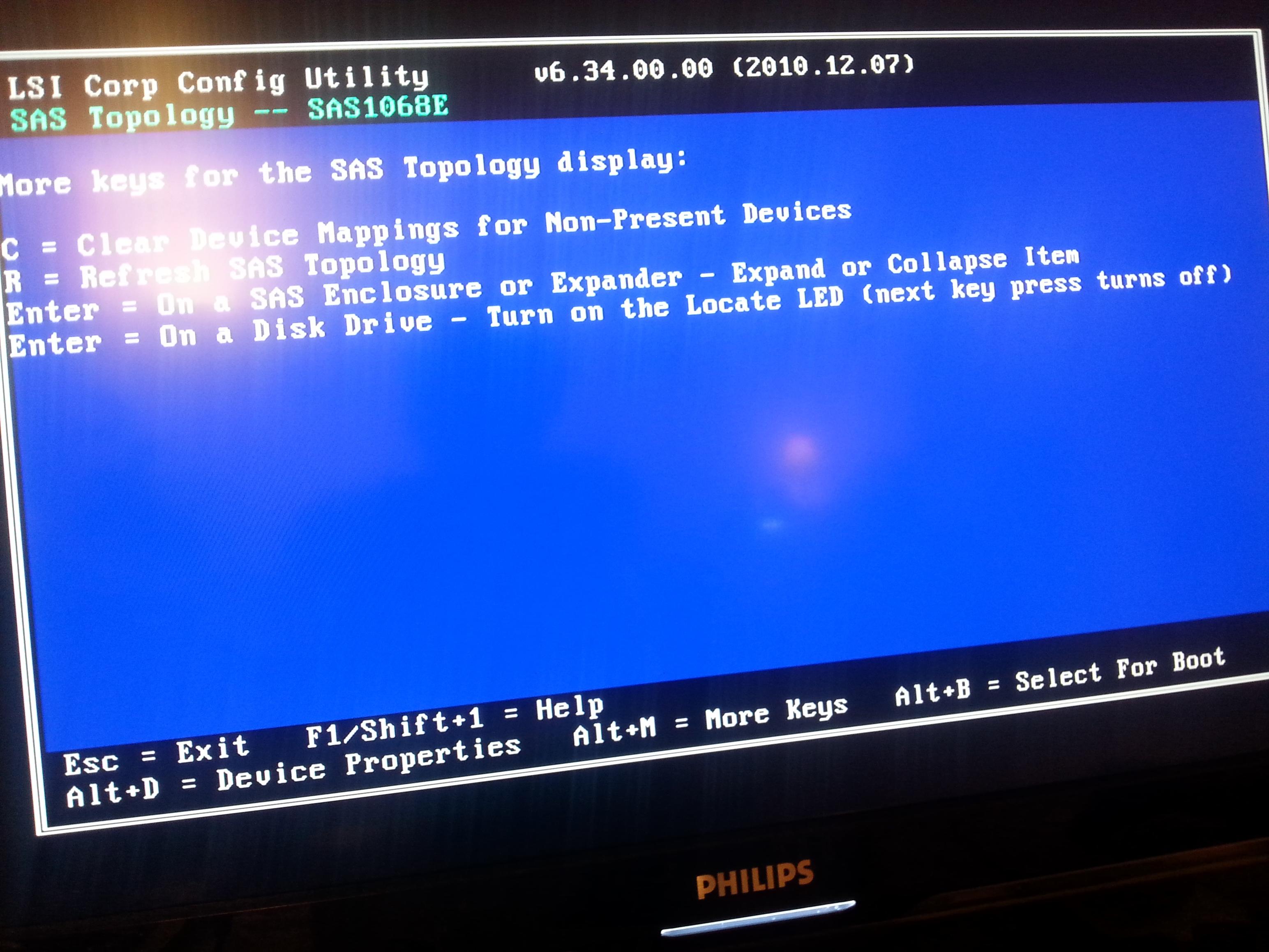

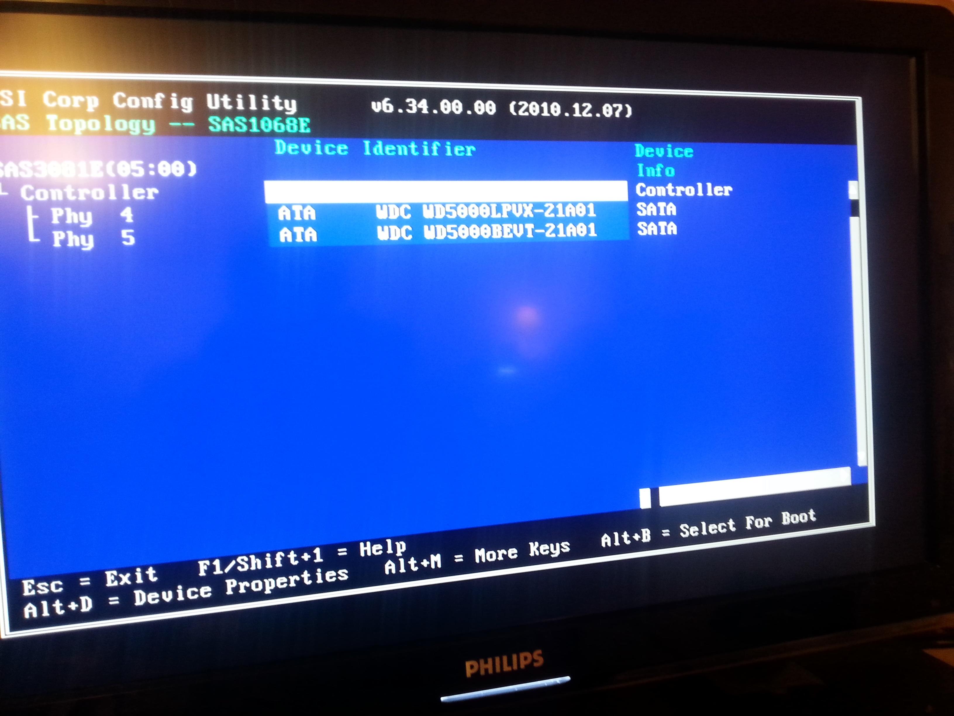

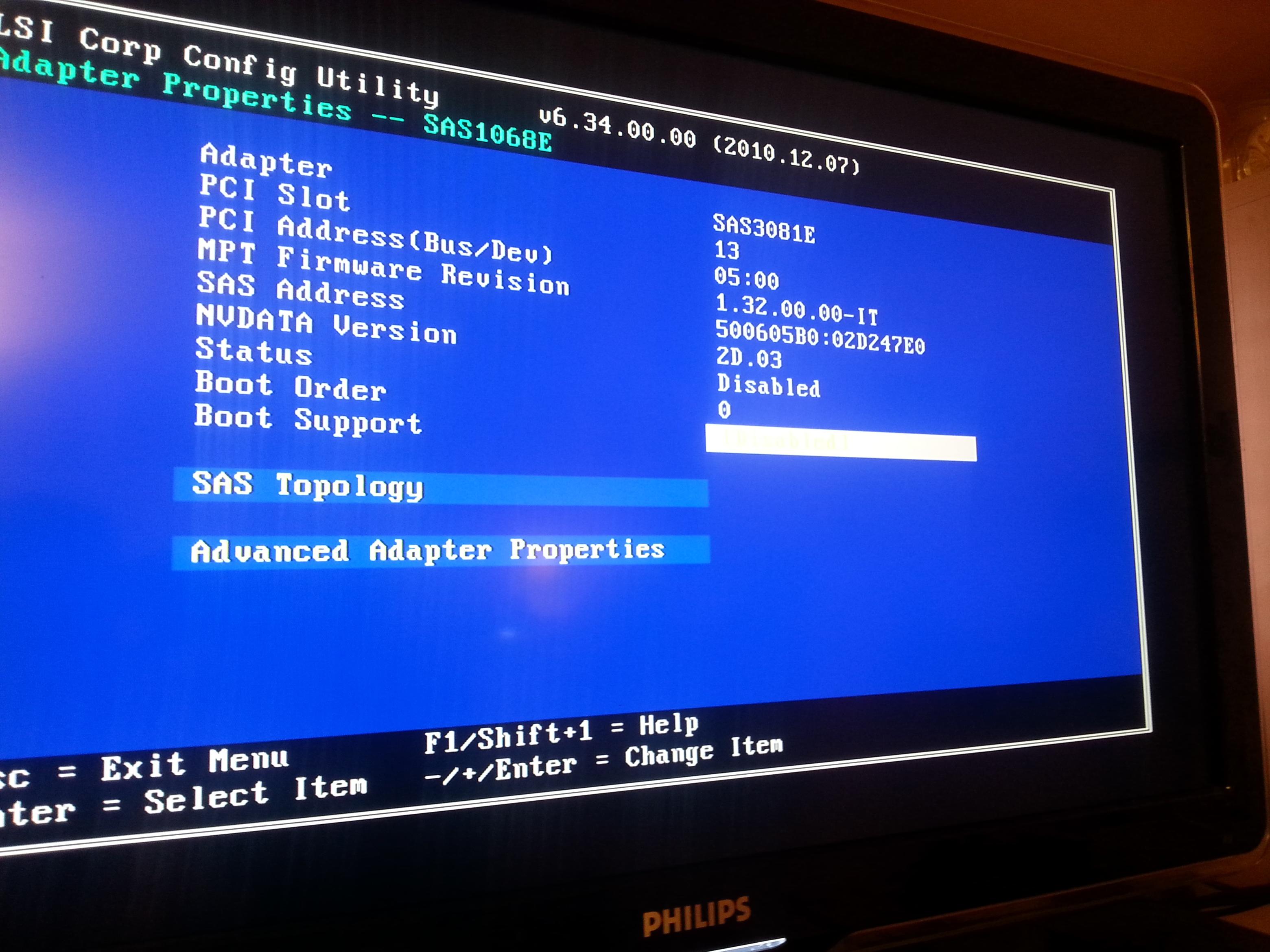

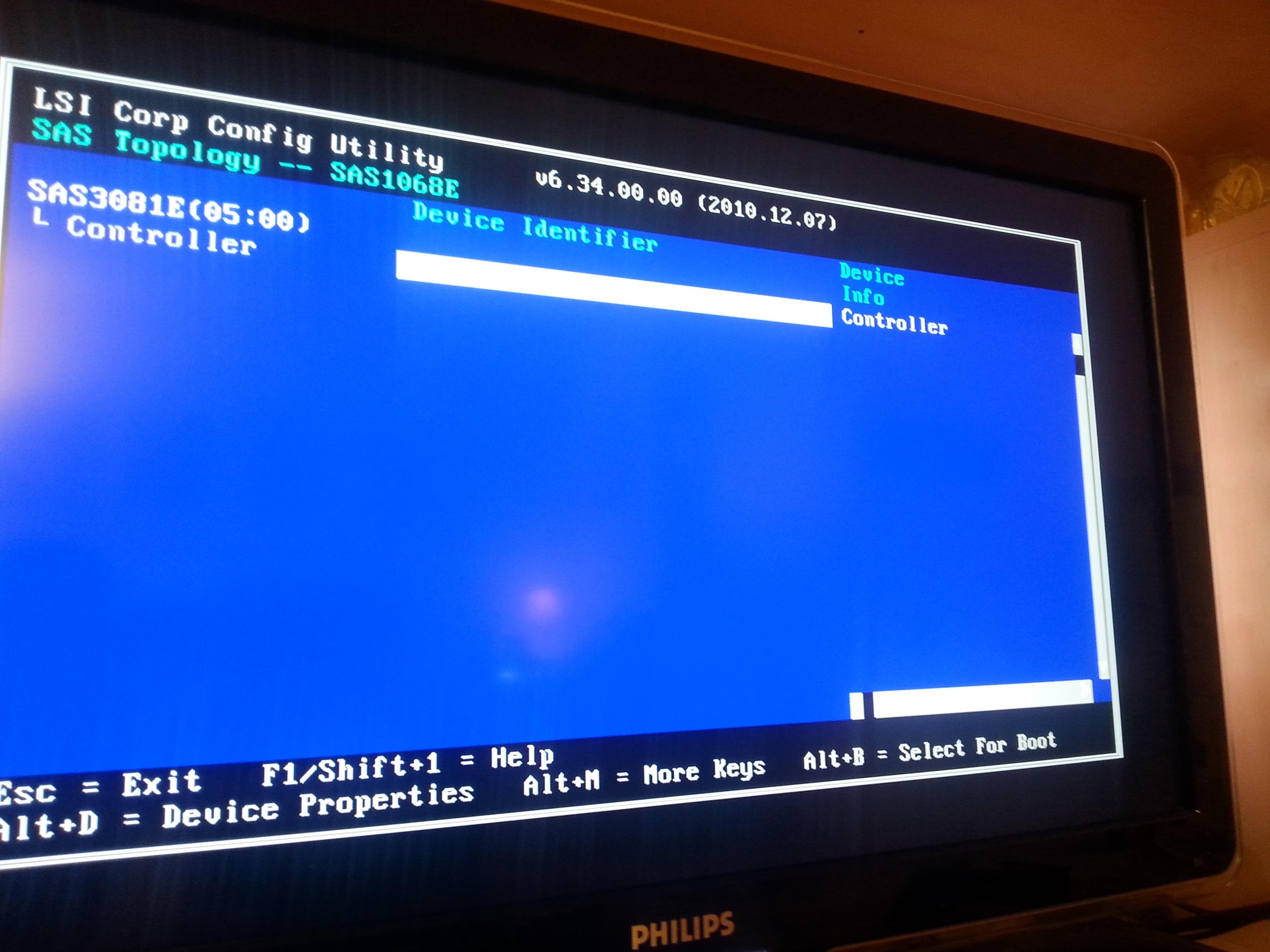

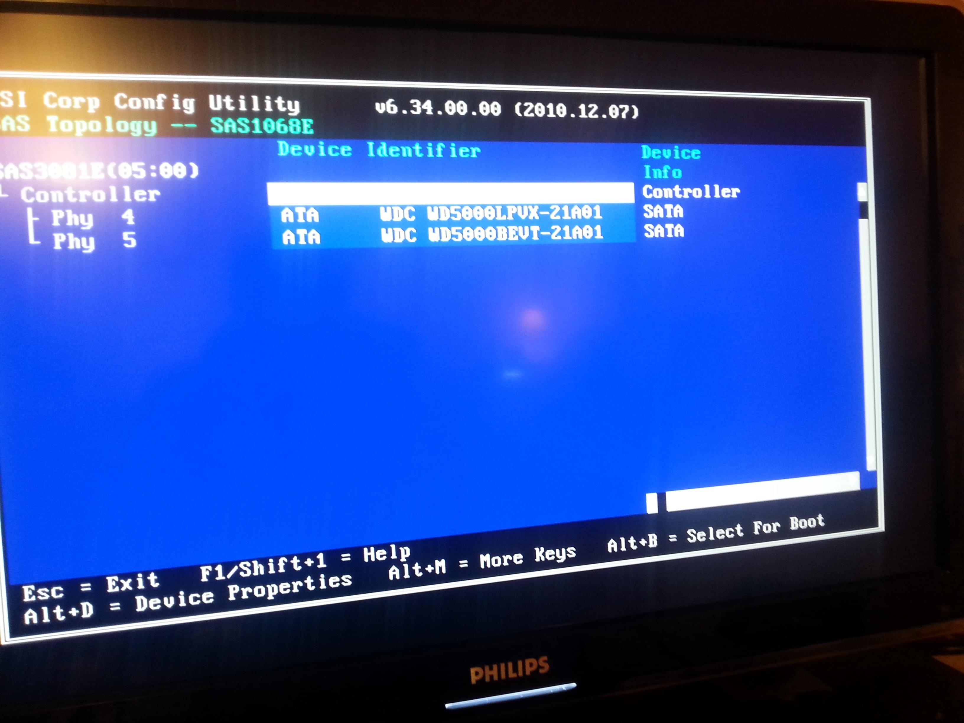

Bei mir ist leider nix mit RAID Properties :(
Ich mach nachher mal Bilder vom Menue

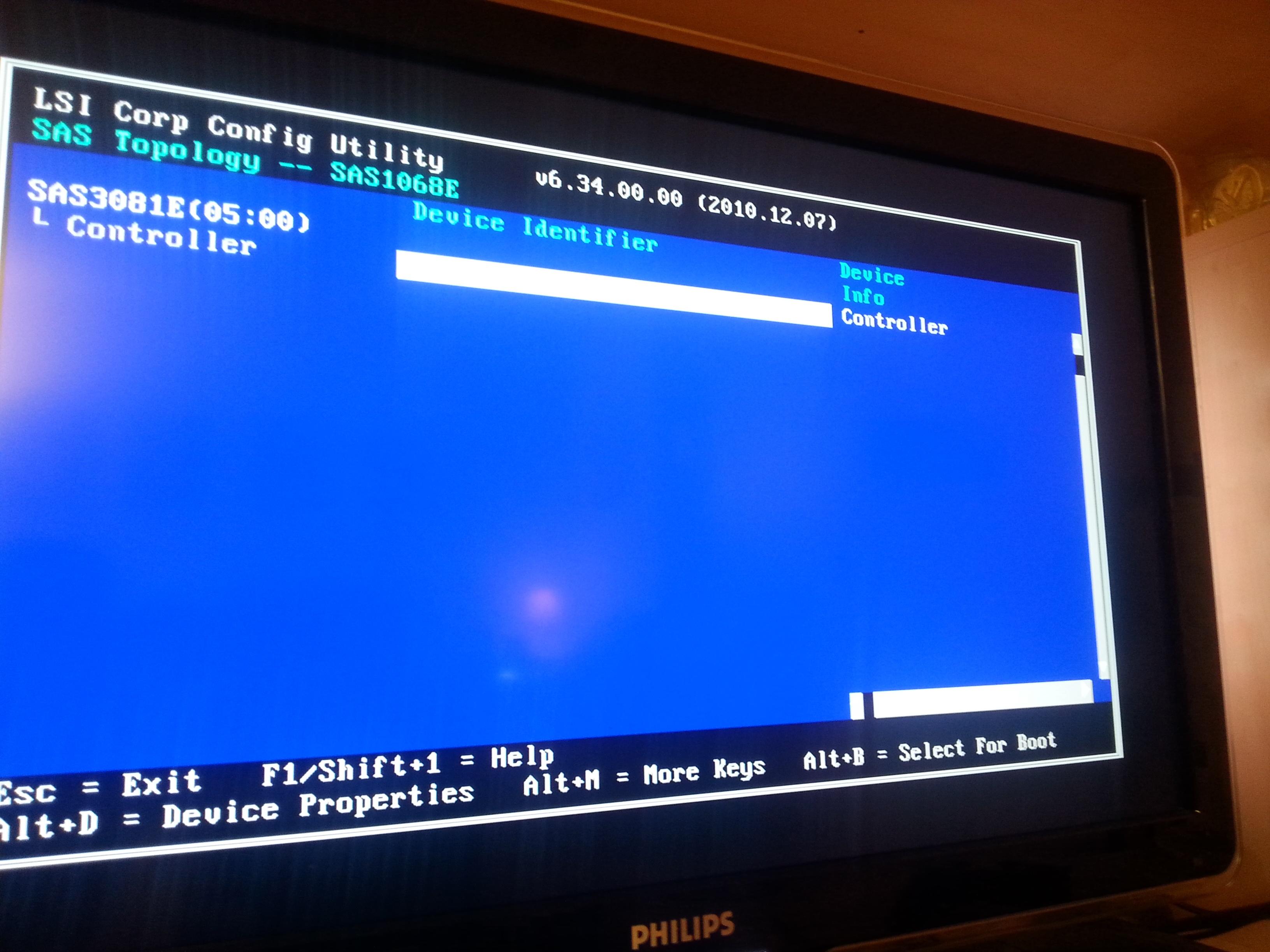

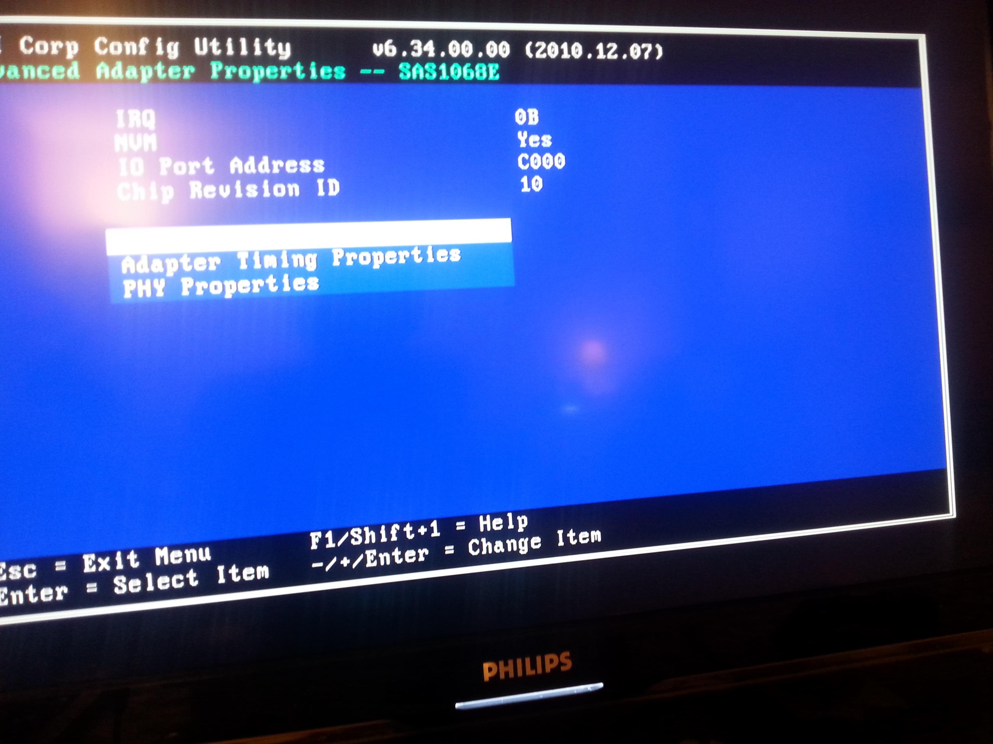

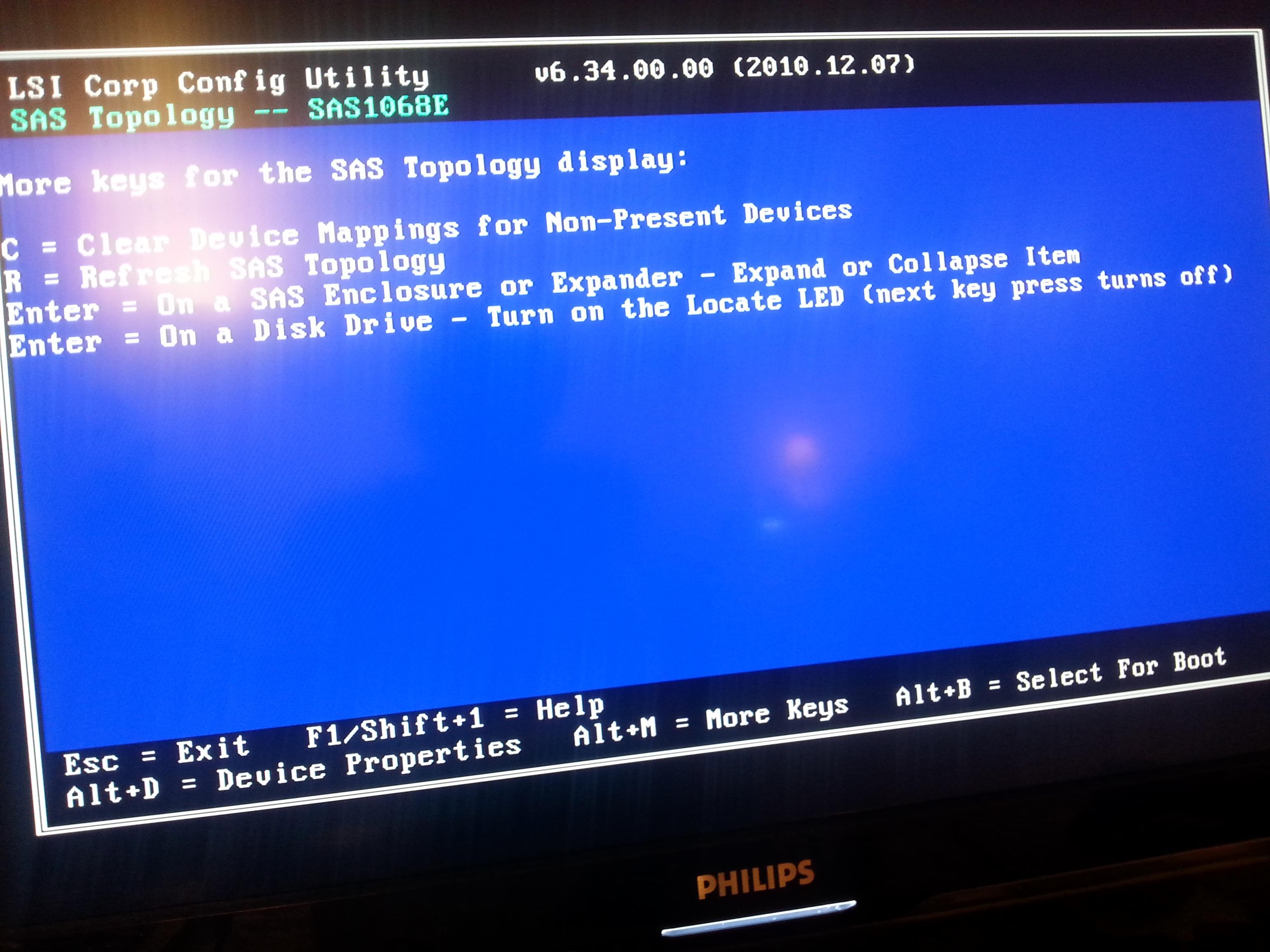

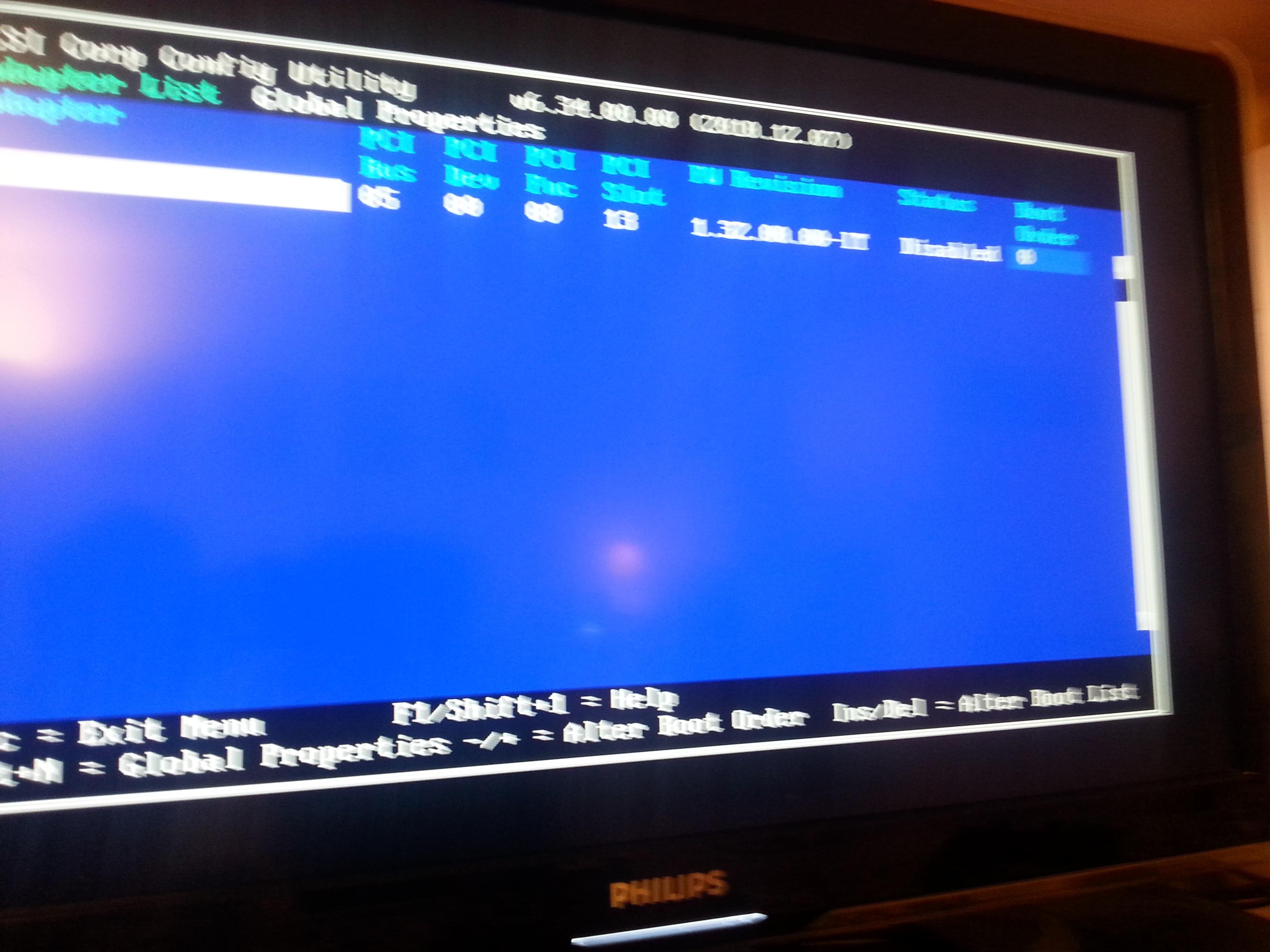

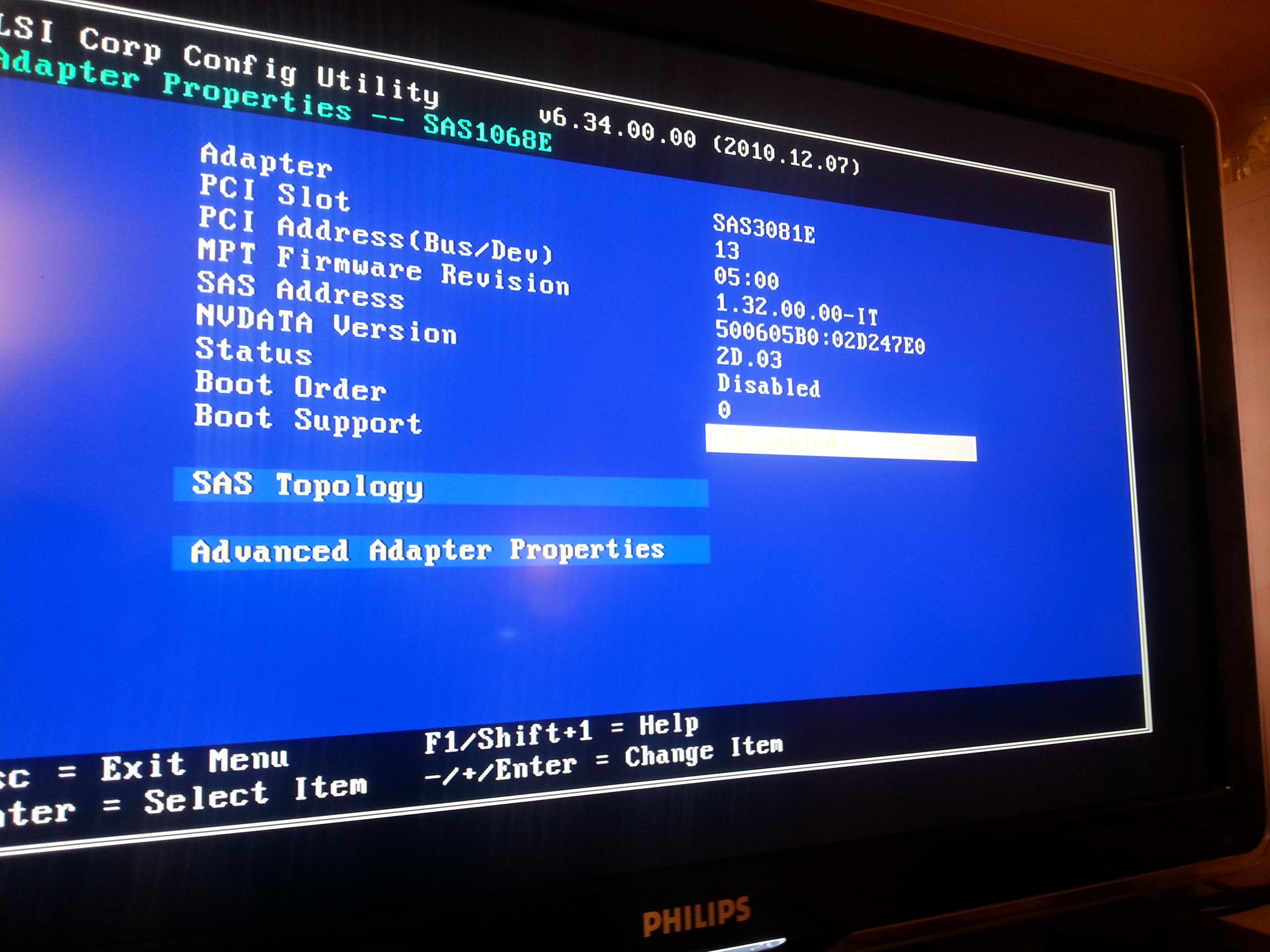

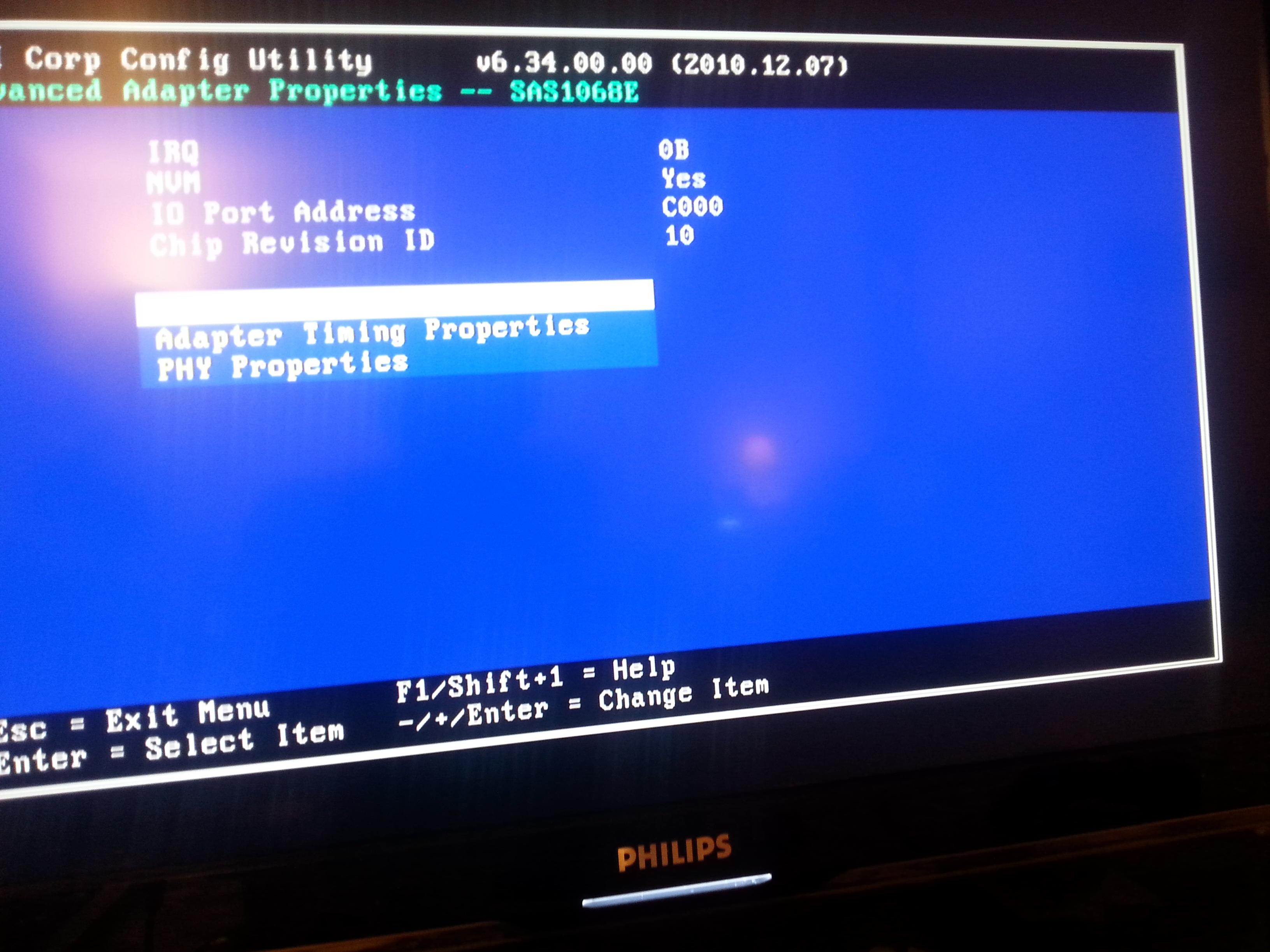

Kannst du denn mal exakt erklären oder per Foto zeigen was genau bei dir zur Wahl steht?
Hmmm da steht kein Status

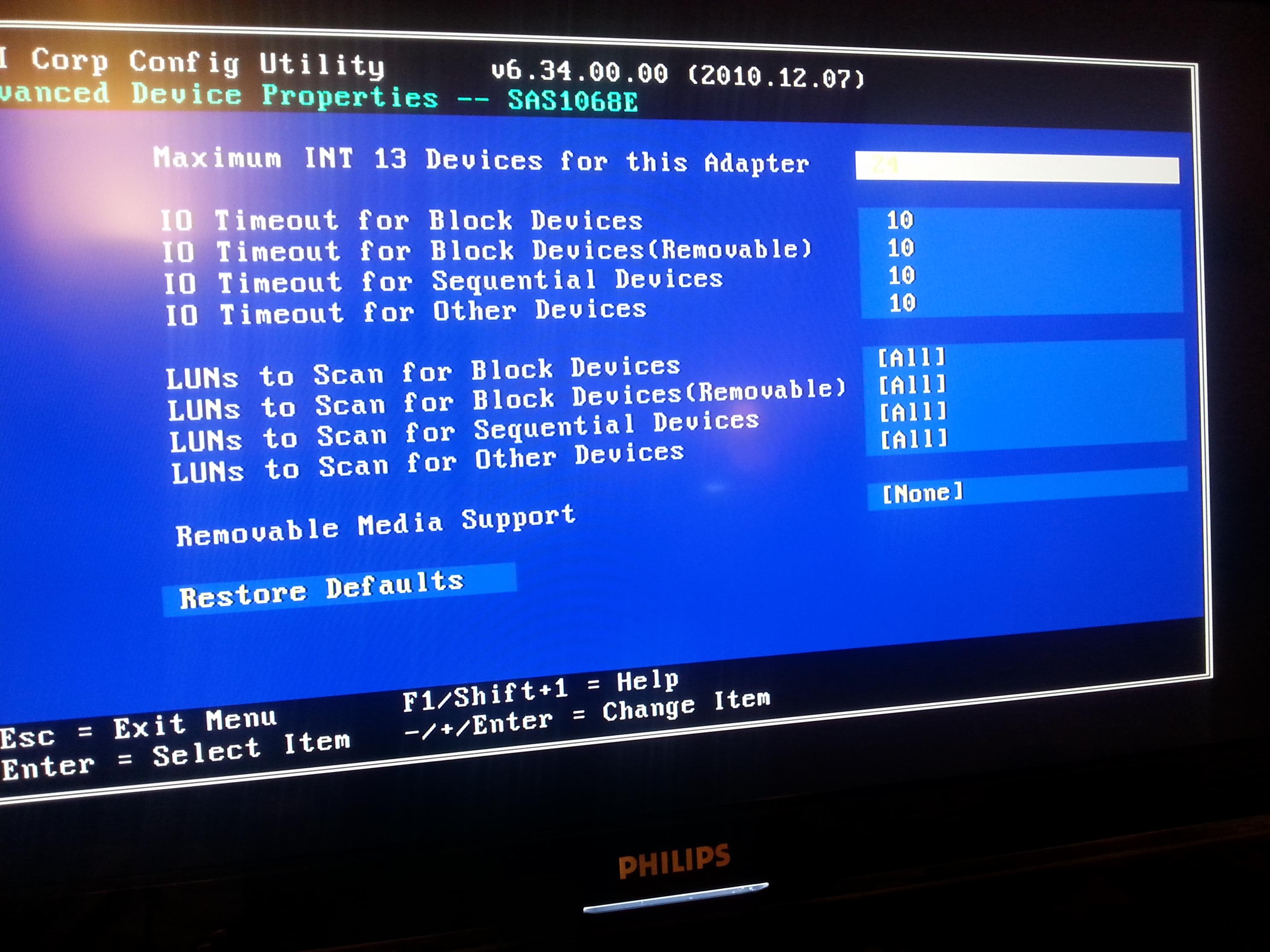

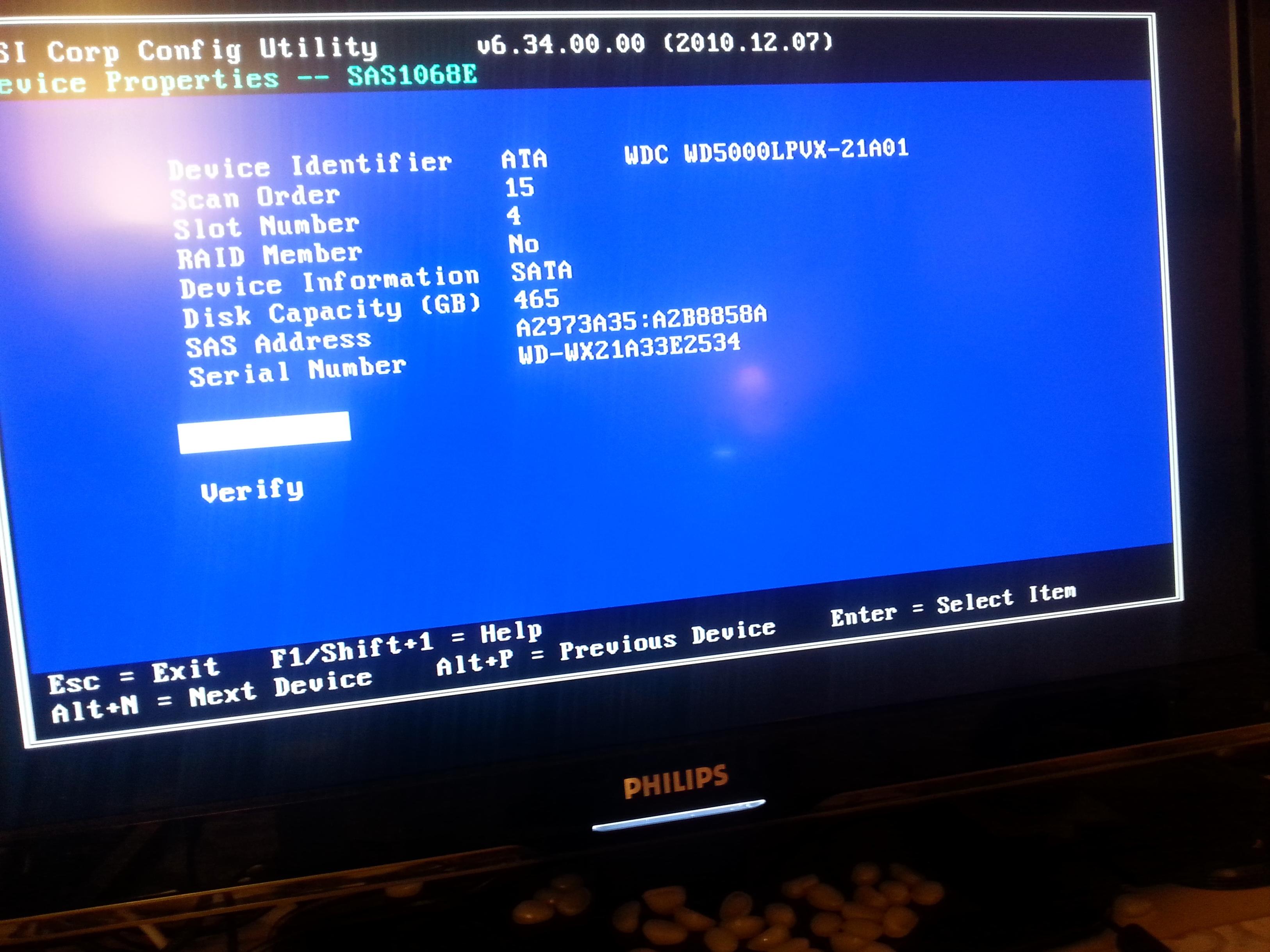

Hm scheint ein IBM Controller ohne Webbios zu sein da kannst du mein Video natürlich vergessen :(
Und F1 für Hilfe hilft nicht weiter?
Das habe ich versucht, jedoch ist auch da nix mit RAID :(
Ne, ich krieg das irgendwie nicht gaendert
Beim Start steht auch Adapter(s) disabled by user

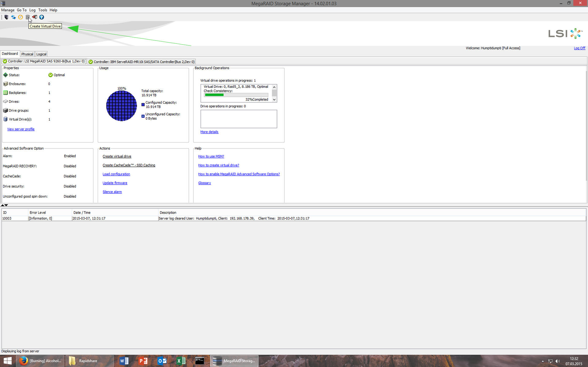

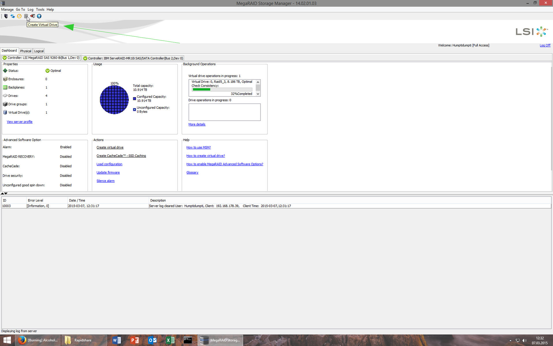

Willst du von dem Array booten? Wenn nein, dann starte mal dein Betriebssystem und installier den MegaRaid Storage Manager, MSM, von der lsi.com Webseite und schau was damit geht.
Wo krieg ich das MSM? Bei der LSI Seite muss ich dafuer viele Informationen ausfuellen, finde jedoch nirgendwo meinen Kontroller wenn ich auswaehlen soll fuern Download
