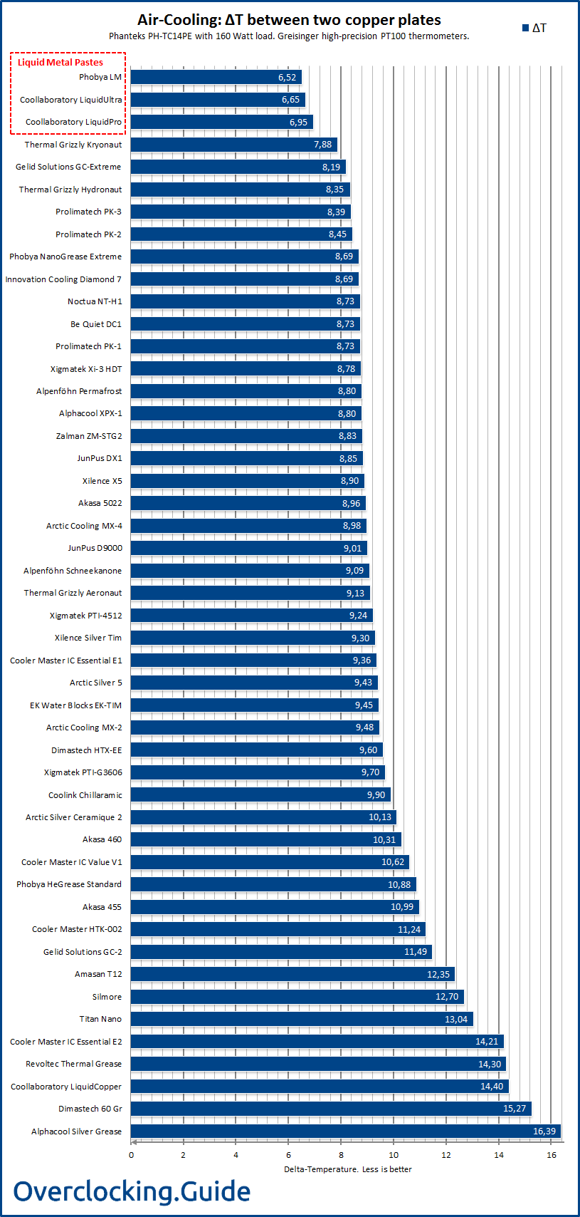

der8auer hat wohl mal ein äußerst umfangreichen Test von Wärmeleitpasten durchgeführt. Demnach schneidet die Thermal Grizzly Kryonaut mit 12,5W/mK am Besten ab (Quelle: https://overclocking.guide/thermal-...d-with-air-cooling-and-liquid-nitrogen-ln2/6/).
[EDIT:] Grad gesehen: Beim CPU-Köpfartikel wurde auch die Kryonaut getestet, siehe hier: https://www.computerbase.de/artikel...eatspreader-delid-die-mate-test.52718/seite-2
Kryonaut ist kein Flüsigmetall, das wäre Conductonaut von Thermal-Grizzly, die hat auch eine noch mal bedeutend höhere Wärmeleitfähigkeit (73 W/mk) und wurde leider nicht mitgetestet.
