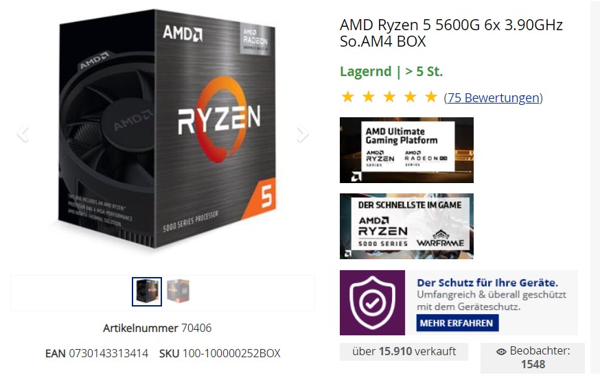

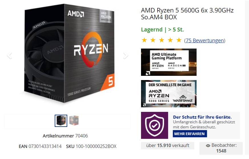

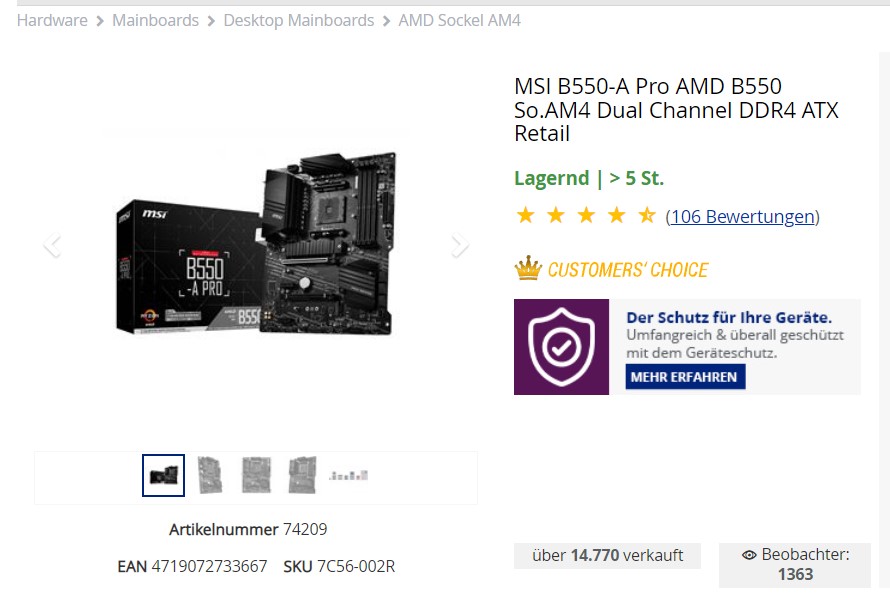

MarcKuchi schrieb:
  • Prozessor (CPU): AMD Ryzen 5 5600 GT
  • Mainboard: AMD B550-A Pro
Könntest du deine Hardwareangaben noch genau angeben?
Mit dem von dir geschilderten Problem war ich auch konfrontiertt. Es ritt anscheinend "vorzugsweise" in der Kombination
Ryzen 5 5600G + mancher Boards von MSI auf.
Dazu zwei Beispiele aus dem Forum:
1. MSI B550M Pro-VDH Wifi
2. MSI B550M Bazooka
Hierbei hilft dir bisher nur der Wechsel auf ein Mainboard eines anderen Herstellers.
In meinem Fall (+Beispiel 1) lief es gleich mit einem Asus Prime B550M-A Wi-Fi ohne Probleme, im 2. Beispiel schaffte ein Board von Gigabyte Abhilfe.
Dein Netzteil solltest du trotzdem austauschen. :)

Hey,
na das wäre natürlich miese. Ich habe ein neues Netzteil bestellt und hoffe, dass es dann einfach damit funktioniert. Aber wenn nicht, dann habe ich jetzt eine gute Erklärung warum.
Ich hänge dir Sceenshots von der exakt bestellten Hardware an.
Danke!
