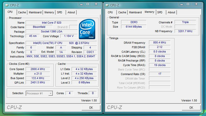

Also soll ich lieber die Timings verschärfen?
Würde ich einen Unterschied merken?
Wo kann man das im BIOS machen?
Dein Board wird bei den Timings das entsprechende SPD-Profil für 1066-Betrieb eingestellt haben. Das heißt, wenn du die Timings jetzt senkst, läuft der Speicher wahrscheinlich außerhalb seiner Spezifikationen und das System könnte ohne zusätzliche Ram-Spannung instabil werden.
Bedenke auch, dass der 1333-Betrieb mit CL9 geringere, also bessere Latenzen hat, als 1066-Betrieb mit CL8. Mit CL10 sind die Latenzen in etwa gleich. Wenn dein Speicher also für 1333-Betrieb mit CL9 oder 10 geeignet ist, dann stelle das auch so im BIOS ein.

Also, wenn ich die Timings senke und den VCore erhöhe, dann würde doch alles so in etwa stabil laufen?

Stell doch einfach manuell im BIOS die Herstellerspezifikationen ein. RAM-Takt über den RAM-Teiler und die Latenzen und die Spannung nach Herstellervorgabe.

So nutzt der Threadsteller ein GEIL 6GB-1333er Kit. Soweit mir bekannt, gibt es die mit CL6, CL7 und CL9, aber nicht mit CL8. Die Timings werden sich bei ihm daher bei der Erkennung als 1066er entschärft oder verschärft haben. Welche Spannung bei ihm anliegt, ist ebenfalls unklar.
Daher mein Rat zur manuellen Konfiguration. (@ Threadsteller: also einfach die Angaben des Herstellers 1:1 ins BIOS eintragen.)

Ich habe von Corsair 1333Mhz mit 1.50V und CL9 ( 9-9-9-24 ). Was muss ich nun in meinem ASUS-BIOS genau eintragen?
Bei DRAM Frequenzy habe ich schon mal die 1333Mhz eingestellt, aber wo stelle ich den Rest ein?
Wenn ich bei UCLK Frequenzy nun 2666Mhz einstelle, kommt beim Booten nach dem Self-Test eine Meldung "Overlocking failed" und ich soll im BIOS Werte anpassen. Wenn ich die UCLK Frequenzy auf "Auto" lasse, bootet er aber wieder normal.

du musst "DDR Timing Control" auf "Manual" stellen, dann darunter eben die 8-8-8-24 einstellen.
Wie kommst du auf eine BCLK von 2666 MHz?? Standardmäßig sind 133 MHz, bei Übertaktversuchen kommt man da maximal auf 210 MHz, aber belass es einfach mal bei den 133 MHz. Den RAM-Multiplikator stellst du dann auf 10, dann kommen die 1333 MHz raus.

Also ich habe gelesen, dass ich die Auto-Einstellungen nicht für die Voltage nehmen soll, da die Automatik die Voltzahlen zu hoch setzen würde.
Hat eventuell jemand einen Link wo beschrieben steht, wie man in einem ASUS-BIOS die Werte für seinen Ram einträgt?
Ich habe jetzt mal die folgenden Einstellungen eingestellt:
AI Overclock Tuner: Manual
DRAM Frequency: DDR3-1333Mhz
UCLK Frequency: 2666Mhz
DRAM Bus Voltage 1.50V
Mehr habe ich mich erstmal nicht getraut zu ändern. Mich würde jedoch ganz besonders interessieren, was ich bei den "DRAM Timing Controls" einstellen muss. Das hat sicher irgendwas mit diesen Latenzen zu tun, aber damit kenn' ich mich null aus. Hat jemand eine Quelle für mich die das eventuell gut erklärt?

Die Herstellerspezifischen Timings erfährst Du auf der Website des Herstellers als auch mit einem Blick auf die Verpackung des RAMs, auf der die Herstellervorgaben abgedruckt sein müssten.
Diese Vorgaben sollten 1:1 ins BIOS übertragen werden, um einen störungsfreien Betrieb zu gewährleisten.
Der UCLK muss mindestens das doppelte des RAM-Taktes betragen.
Alle Einstellungen sollten nicht auf "Auto" laufen. Lieber manuell konfigurieren. Die entsprechenden Werte lassen sich im Web finden.
