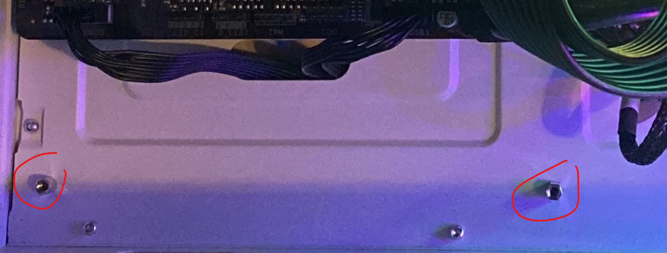

Da müssten mehr im Lieferumfang dabei gewesen sein oder du verwendest die unteren die aktuell gerade nicht verwendet werden. Die Abstandshalter solltest du rausdrehen und an die Stellen setzen wo dein Board dafür Ausnehmungen hat.

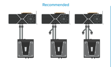

Das sieht nach einem Kabel und zwei Steckern aus. Wenn die GPU mehr zieht als sie über das eine Kabel ziehen sollte stürzt die Kiste ab.

BenTheWokJohnsn schrieb:
Die GK ist mit 2 Kabeln versorgt
Hmmm na gut, ich kann dir nur mitteilen, wie man es richtig macht.
Das ist ein Kabel, das in zwei Stecker endet. Das ist nicht empfohlen.
Wenn dort zwei Kabel wären, müsste man drei bzw. vier Stecker sehen.
Aber nun gut, deine Entscheidung. Wenn da in deinen Augen zwei Kabel ankommen, dann sei es so.
Da es ein SingleRail Netzteil ist, lass es so, das mit dem SingleRail habe ich übersehen.
CU
redjack
Bei Karten die nich mehr als 220 Watt ziehen kein Problem bei SingleRail.
Nimm aber ruhig zwei separate Kabel für die Grafikkarte ans Netzteil anzuschließen:
Mach das alles mal in Ruhe.
Viel Erfolg bzw Glück.
Reaktionen: Firefly2023 und redjack1000
Ich fasse das mal kurz für dich zusammen.
1. Schalte den Rechner aus.
2. Entfernde alle Kabel.
3. Baue das Mainboard aus.
4. Installiere die Abstandshalter an den korrekten Stellen.
5. Stecke die RAM Riegel um.
6. Baue das Board wieder ein und achte darauf, dass die Abstandshalter wirklich stimmen und an der Stelle sind, wo sie hingehören
7. Verkabel alles wieder korrekt, wie es laut Handbuch sein soll.
8. Nutze zwei Kabel für die Graphikkarte, ist besser.
8. Starte den Rechner.
Eigentlich sollte er jetzt fehlerfrei laufen.
Reaktionen: Nostrom, redjack1000 und Ned Flanders

Das ist das Nummerierungsschema von Gigabyte. Die benutzen ähnlich wie bei Hexadezimal auch Buchstaben beim Hochzählen und FA wäre neuer als F1. Bei meinem Board sind die Versionen bspw. FA, FB, ... FE.

Das it mir klar. Dennoch sollte man es vernünftig machen und wenn irgendwo ein Abstandhalter noch etwas Luft hat zum Board weil es woanders aufliegt oder sich nach oben biegt (alles schon gesehen) gibt es auch keinen kurzen und es ist trotzdem Mist.
Wenn ma eh am herumfummeln ist, kann man die 10 Minuten ja investieren, dass richtig zu machen.

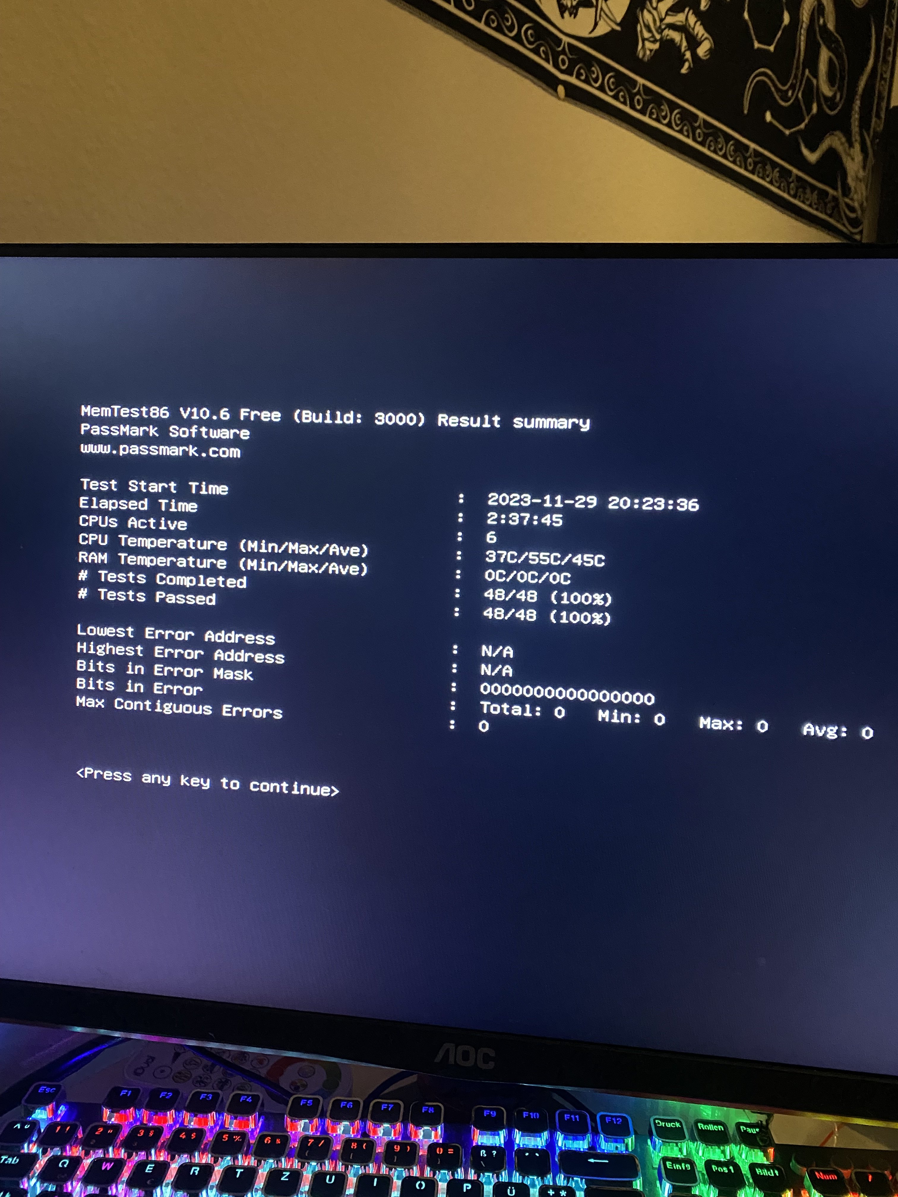

Also test läuft noch,

Vielen Dank schonmal an alle die mir geholfen haben oder es versucht haben🙏🏼 ich schicke euch das Ergebnis vom test gleich noch und baue dann morgen um ^^ schönen Abend euch noch <3
Reaktionen: Ned Flanders und Nickel
Moin, nun kannst du den RAM schon mal soweit ausschließen,
bzw ist dieser nicht defekt.
Auch ging das System nicht aus in diesen zweieinhalb Stunden.
Alleine das ist schon interessant.
@TE läuft es jetzt auch unter Windows?
