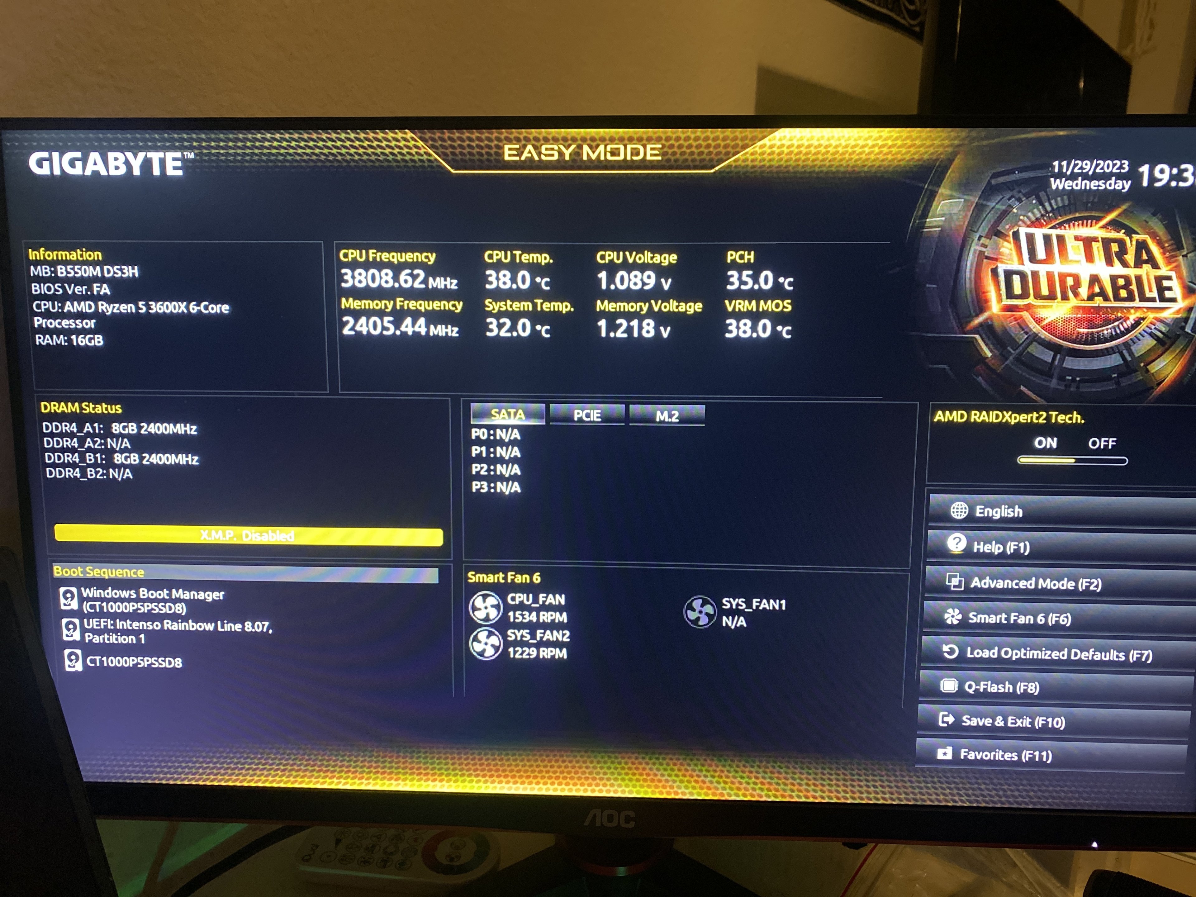

Im BIOS/UEFI mal nach RAM Takt schauen und abfotografieren.

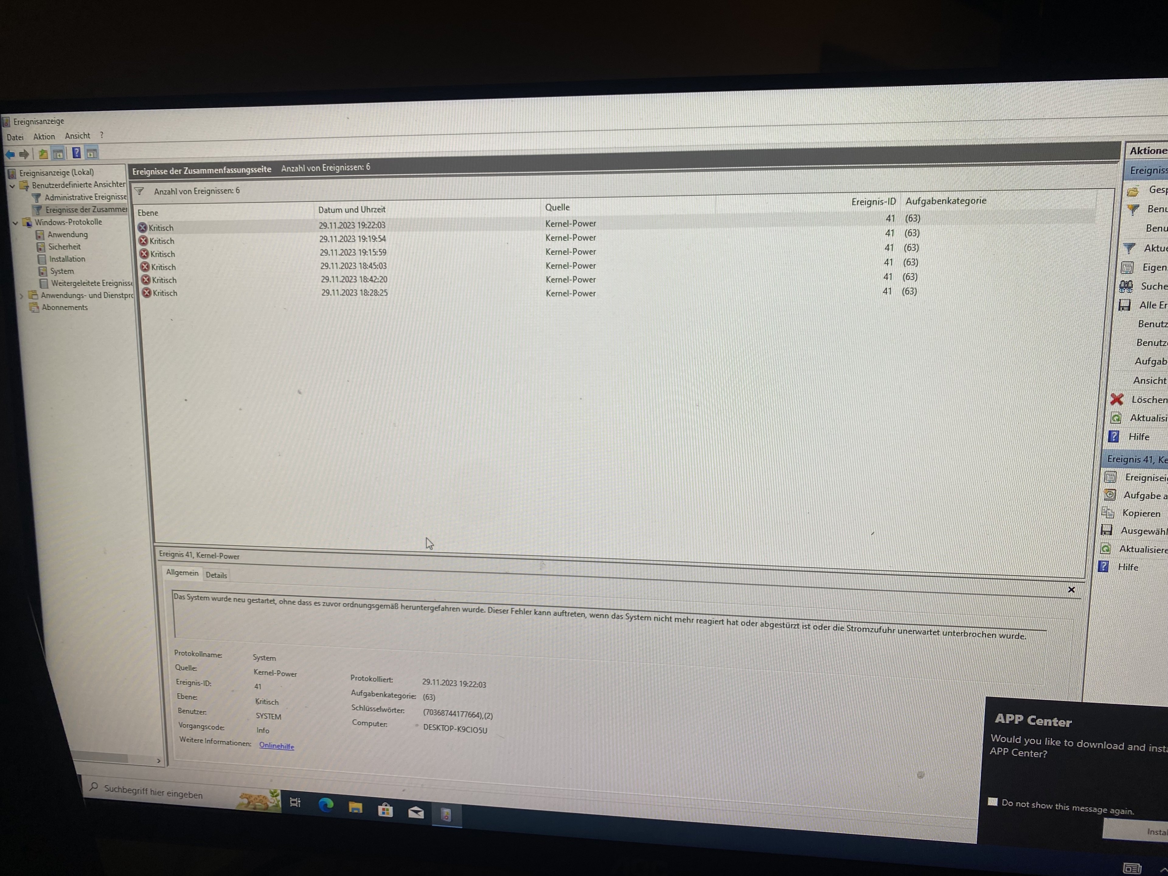

im anhang ist das ereignisprotokoll.
Ich habe halt einzelne teile zwischen Computern getauscht umzusehen ob sie im anderen funktionieren. Und habe gk und mb mir neuzuschicken lassen.
Der IT-ler hat mir das erklärt aber es isg schon etwas länger her weshalb ich es nicht 100% wiedergeben kann, aber die kernaussage war, dass kein software fehler vorliegt. :(

Ich hoffe das passt so

Ok, cpu-z brauchste nicht mehr installieren.
Dein Ram läuft auf DDR4-2400 was eigentlich keine Probleme bei dem Ryzen 5 3600 machen sollte.
Wurde jeder Ram Riegel schonmal einzeln, in verschiedenen Ramslots getestet?
