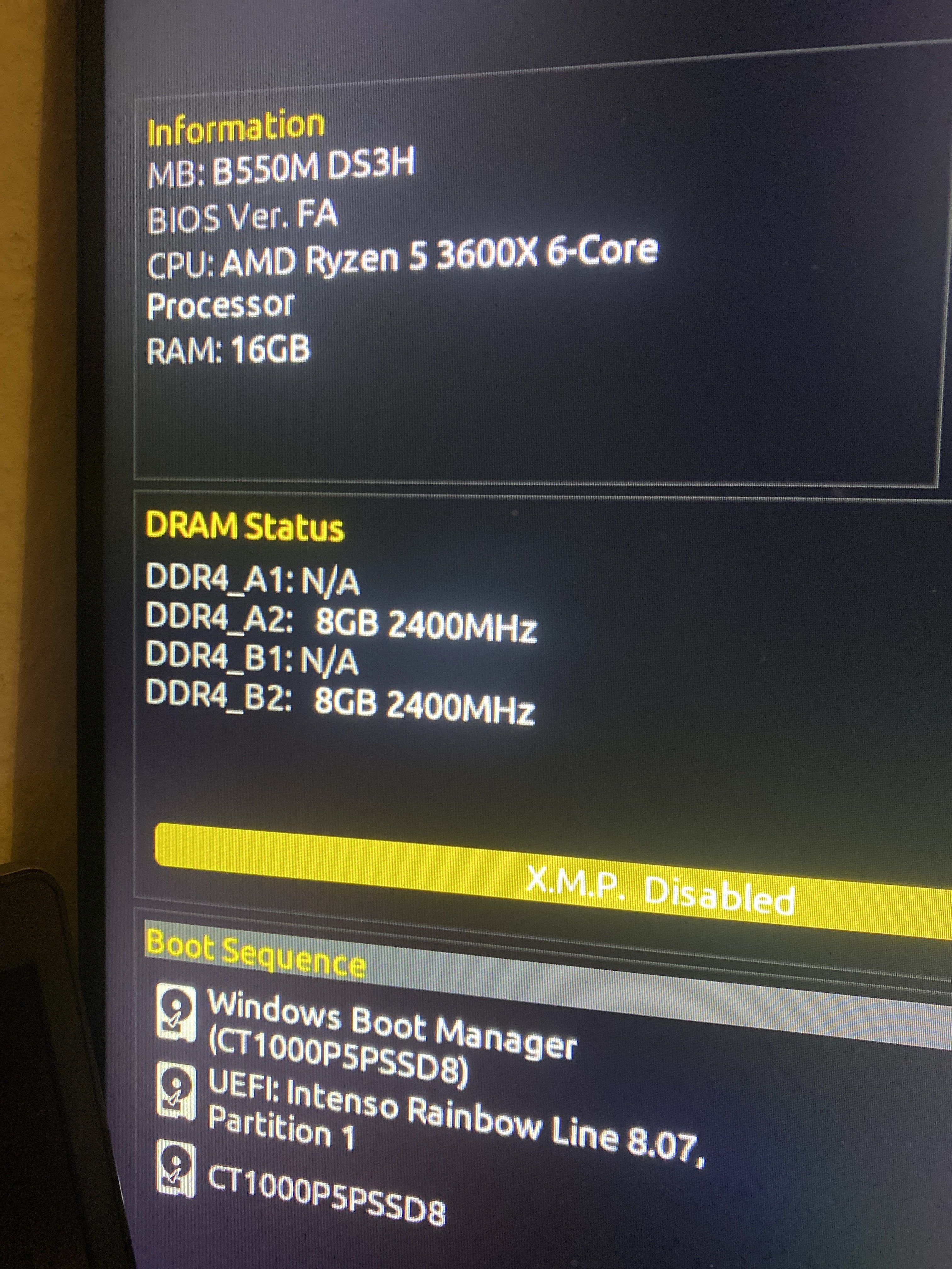

RAM Takt sollte kein Problem sein.
Aber BIOS Version stellen sich mir gerade Fragezeichen. Support für 3600X ab Version F1 aber was ist FA???
Was genau hast du den schon alles getestet?
Bei seiner Rev 1.7 Mainboard Version ist FA die first Release Bios Version.
Seit dem 20.09.23 gibs eine neuere Bios Version (FCc) für das MB.

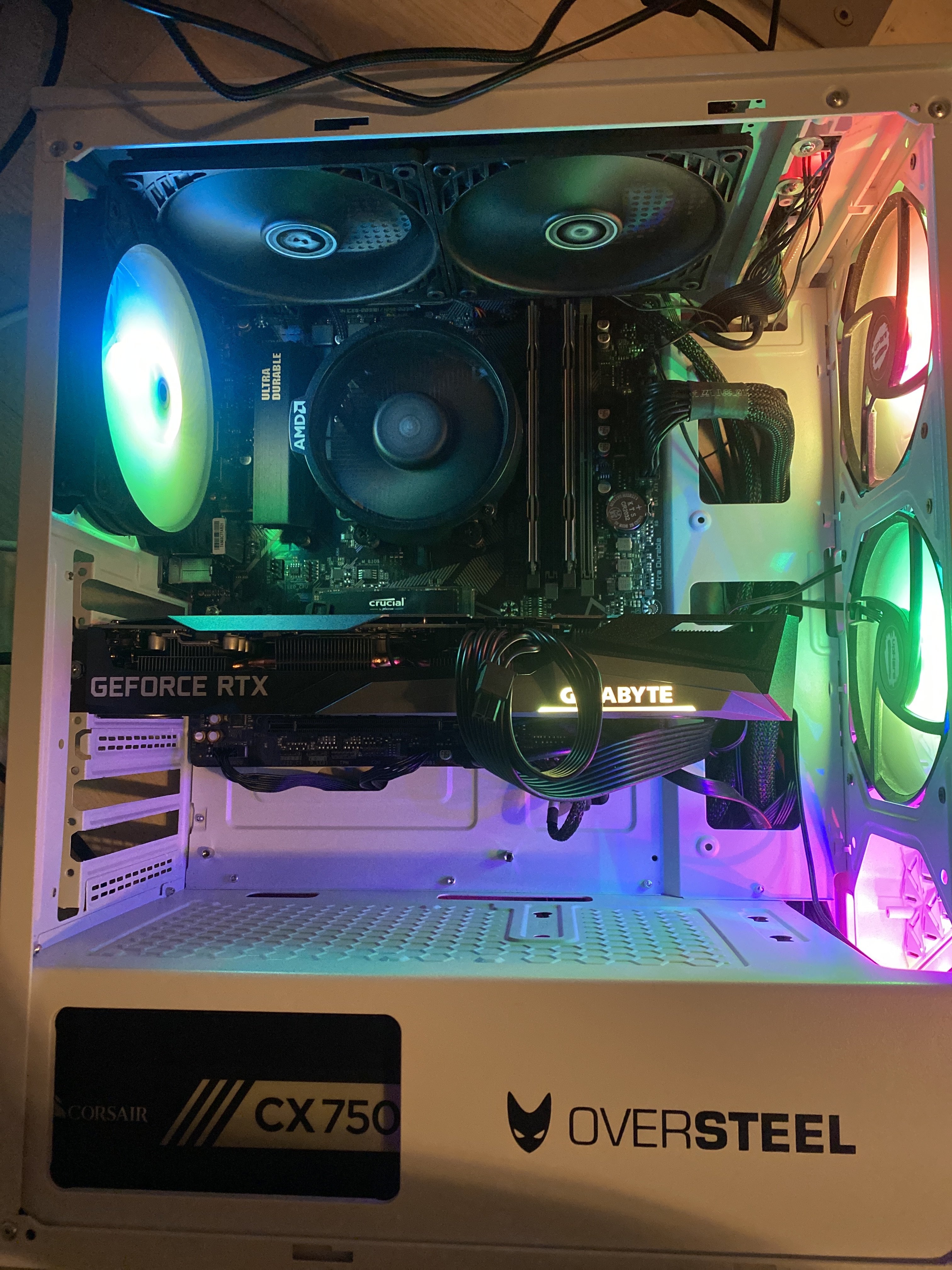

redjack1000 schrieb:
Zeige uns mal Fotos vom Innenraum des PC

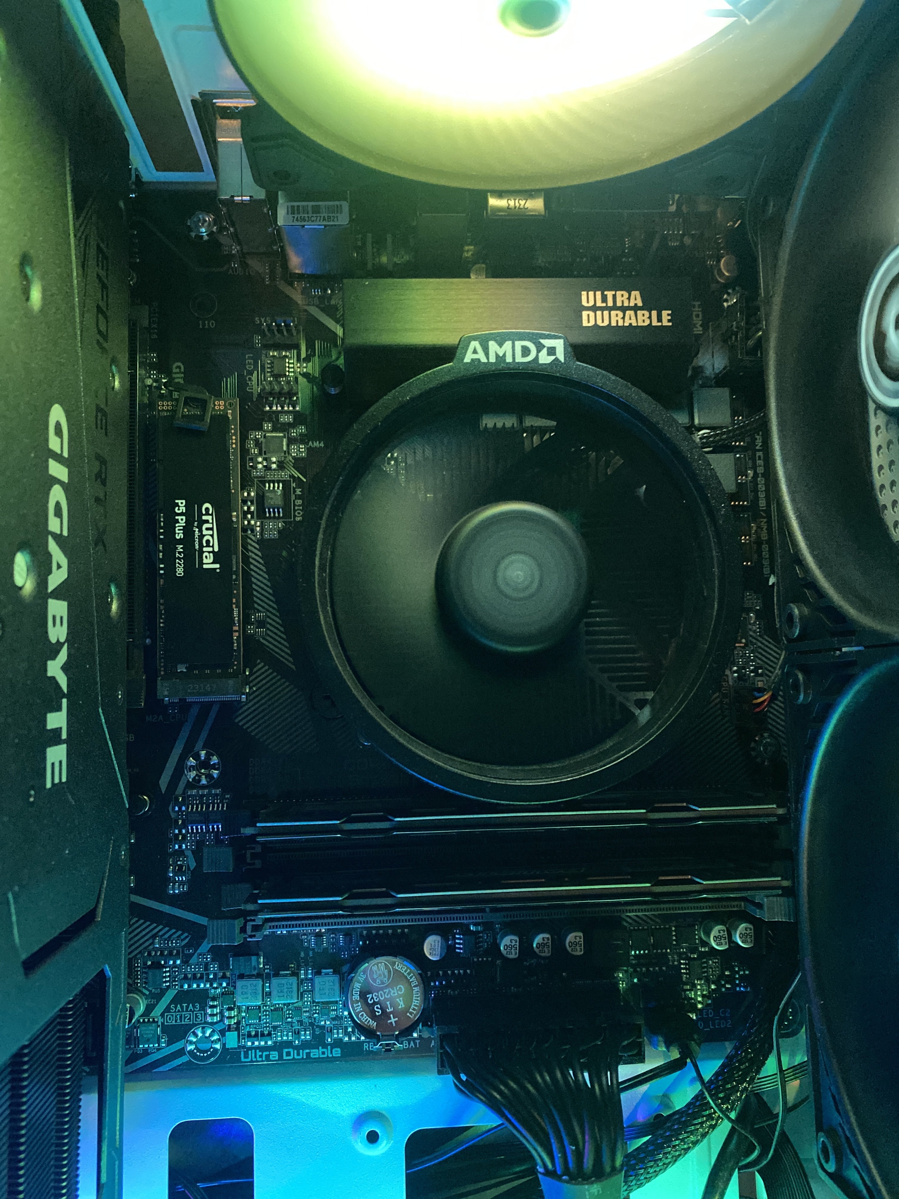

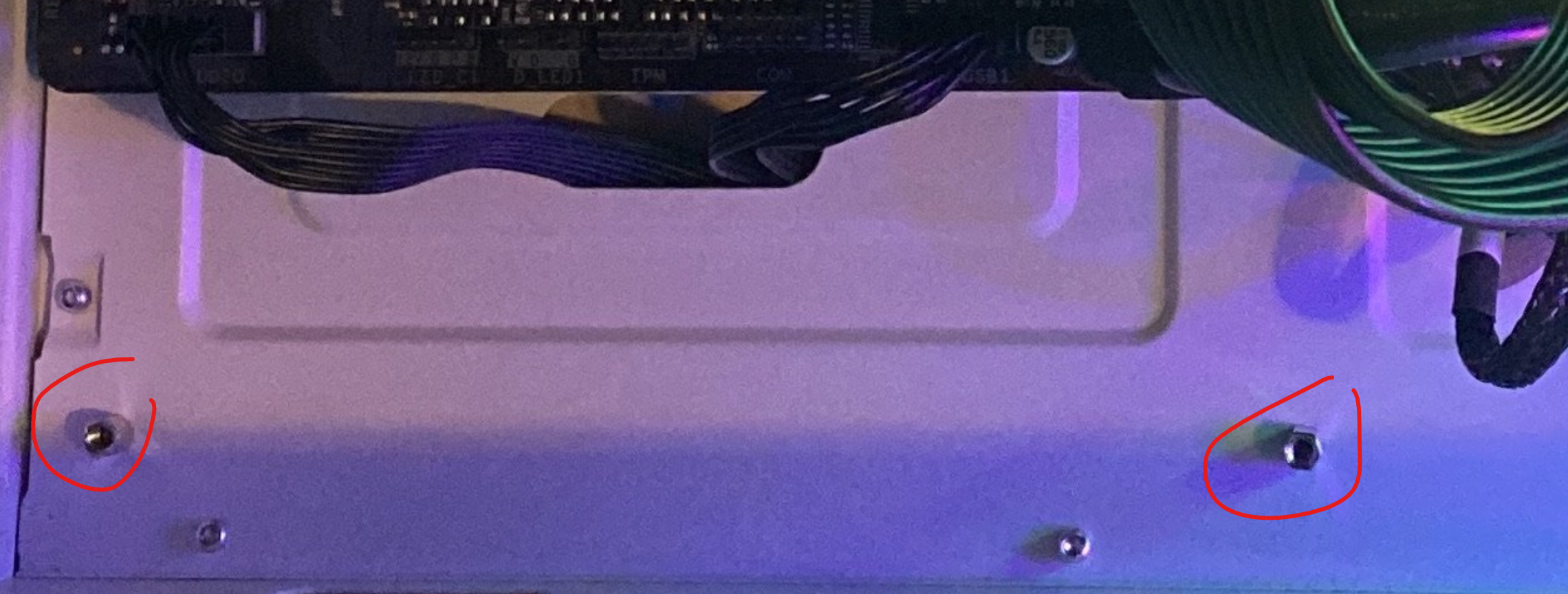

Ich habe es geahnt, wenn der Rest vom PC so konfiguriert ist, so wie das Mainboard eingebaut ist, kann das nichts werden.
Fang erstmal damit an, die Hardware vernünftig einzubauen, warum fehlen da die Abstandhalter und die Schrauben?
Der RAM steckt in den falschen Slots.
Die Grafikkarte sollte mit zwei Kabeln versorgt werden.
CU
redjack
Und wie update ich das?👀

Steht nirgends was von Memtest86
Noch nichtmals die RAMs in den korrekten Slots installiert.
Ich weiß nicht was memtest86 ist.
Ich dachte die gehören immer 1 voneknander entfernt. In welche slots soll ich sie denn reinstecken?
Beide Ram Riegel je einen Slot weiter nach rechts.

Ich hab ihn dir oben zweimal verlinkt bereits.
In Slot A2 und B2, zweiter und vierter Slot v. links, neben der CPU.
Also, in die Slots die jetzt frei sind.
Wie im Handbuch empfohlen.
Nehmt mal etwas Fahrt raus Leute. Erstmal die offensichtlichen Fehler beheben und testen.
RAM steckt falsch, Board ist nicht richtig befestigt.

Die GK ist mit 2 Kabeln versorgt und das mit dem Mainboard musst du den case hersteller fragen. Ich hab die schrauben halt das rejngeschraubt wo die abstandshalter waren :/ ich bin leider kein computer profi ich bin lediglich ein laie der Hilfe braucht also müsst ihr das leider für dumme erklären tut mir leid…
Du musst die Abstandshalter da reinschrauben, wo Dein Board Löcher hat. Wenn die falsch stehen, machen die kurzschlüsse hinten am Board.
Reaktionen: Skysurfa
Da müssten mehr im Lieferumfang dabei gewesen sein oder du verwendest die unteren die aktuell gerade nicht verwendet werden. Die Abstandshalter solltest du rausdrehen und an die Stellen setzen wo dein Board dafür Ausnehmungen hat.
