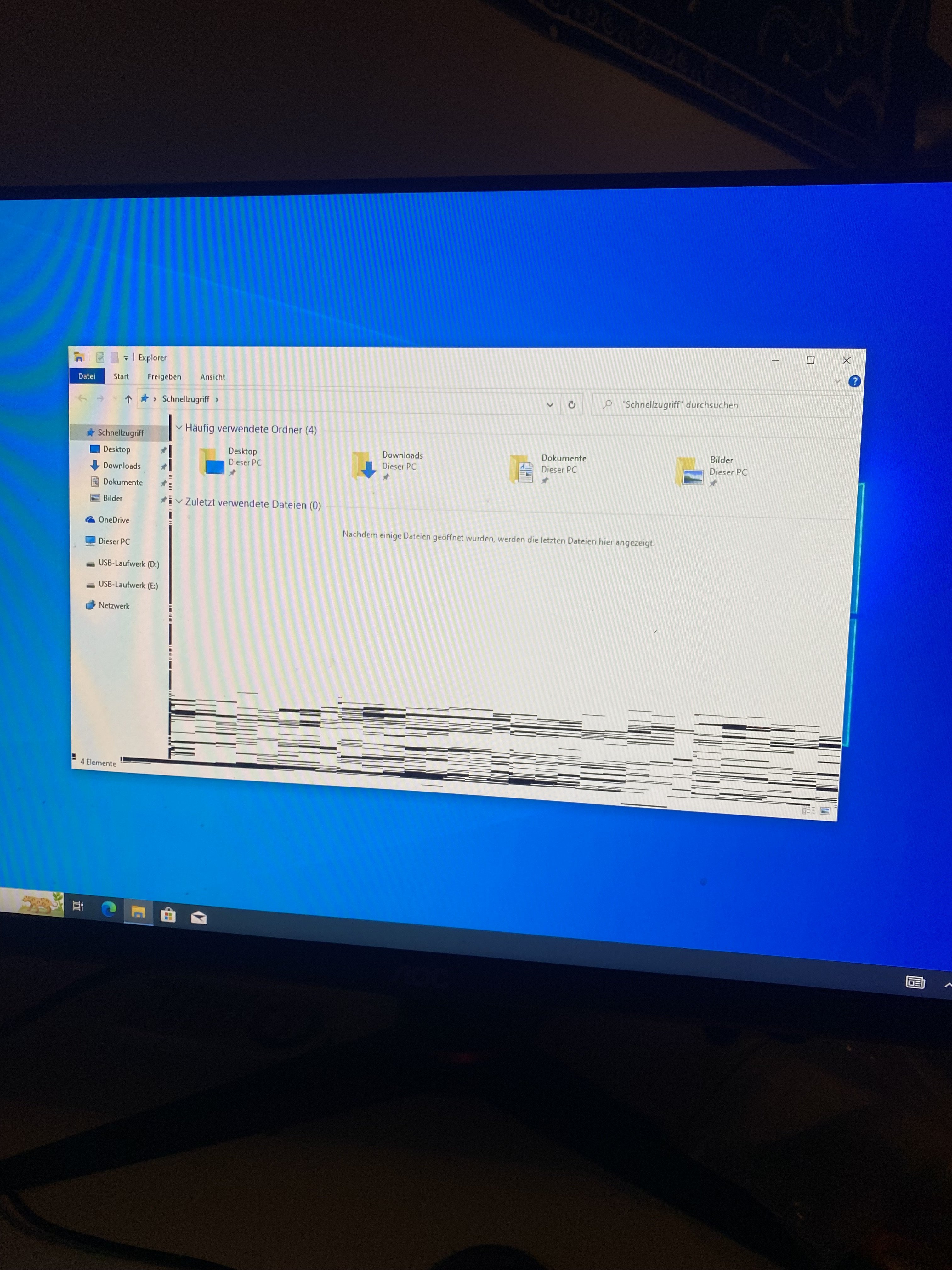

Glaubst du es könnte nicht evtl doch der prozessor oder so sein? Gibts da auch ein Programm dass den testen könnte?
So sahs gestern kurz vorm crash aus aber ist eig eher selten normalerweise schmiert er einfach so ab

Und da waren auch solche Grafikfehler vorhanden:
Ist die Grafikkarte neu oder gebraucht?

Und solche Grafikfehler können durchaus normal sein während eines System Crash.
Deswegen fragte ich nach der Herkunft der Grafikkarte.
weil ich dfachte sie wäre kaputt und sie sollten sich die mal anschauen aber sie haben die dann einfach ausgetauscht
