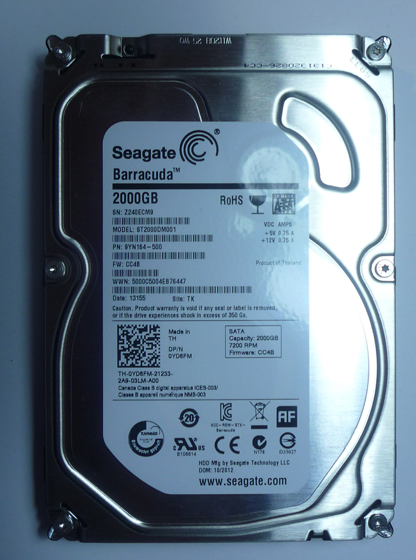

ich bin kein Profi versuche aber das Problem möglichst genau zu schildern.
Externe Festplatte Seagate Barracuda 2000 TB
SN: Z240ECM9
Model: ST 2000DM001
PN:9YN164-500
(Infos per Nachfrage oder schaut bitte in den Anhang)
Verlauf:
Erst kam ich nicht mehr an die Festplatte ran.
Ich hatte aber ein Backup01 habe ich dann nochmal ein Backup02 gemacht -> da ist aufällig dass ein ganzer Ordner nicht zu lesen war, er leer ist, aber auch ncith löschbar ist (ich weiss nicht ob die Info wichtig ist)
Nun fragt Ihr warum ich jetzt eine Datenrettung brauche, nun mir ist leider aufgefallen dass mein Backup nicht aktuell ist, sprich mir fehlen einige Monate Arbeit!!!
Wie das passierne konnte weiss ich nicht, denn eigentlich dachte ich ich hätte Tage vorher ein BAck up gemacht, aber kurz vorher hat es meinen PC zerschossen und gerade läuft eine Menge schief.

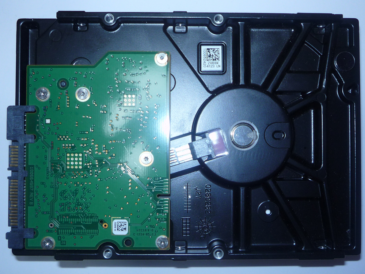

Nun kam ein Mann auf die Idee, dass man nicht die Platine austauscht.
Hörtest:
Denn die Platte KLACKERT nicht! Sie läuft rund.Und ich habe das Gefühl, dass die Bilder da drauf sind, auch die Bilder die leider nicht ganz aktuell sind haben keinen "Bildschaden" die Platte läuft rund an, aber man kommt nicht rein, es wird kurz nach einem Treiber gefragt, aber da kommt man auch bei andren PCs nicht weiter.... Ich empfinde das so als ob ein Schlüsel zu einer wohung kaputt ist, aber ind er Wohnung alles drin ist.
Leider habe ich nicht die Kohle jetzt 400 Euro für ne professionelle Datenrettung zu zahlen.
Also der Typ kam auf die Idee eine identische gleiche PCBA/Platina (siehe Foto)
Er wollte sie einbauen und dann sagte er man käme zu 60 % an die Daten ran.
Er bestellte die gleich Platine
Da sagte er ein paar Tage später er würde es sich nicht trauen das zu tun, denn GENAU bei diesem SEGATE Model ist ein Code IN der Festplatte die mit dem CODE auf der Festplatte exakt stimmen muss, und das wäre genau bei DER problematisch bei vielen anderen würde das gehen.
Stimmt das, geht es generell, hat das schonmal jemand von Euch gemacht?
Nun möchte ich Euere Meinung wissen, und ob jemand in Berlin ist, der sich wirklich auskennt und mir evtl helfen kann, oder sich die Platte mal ansehen kann, weil ich als LAIE überhaupt kein Urteil fällen kann.
Ich habe nur das Gefühl man müsste rankommen, evtl mit der Platine.
Die Platine habe ich auch fotografiert und stell sie rein.
Danke und ich wäre so dankbar für Hilfe,
Claudia
Zusatzinfo: Gestern bekommen, ich war bei einem profesionellen Datenretter und der hat die Platte ohne Geld zu verlangen gecheckt und er meitne er glaube er bekäme die Daten wieder runter, er meint es ist wahrscheinlich ein "Firmware-Fehler" - Er meint es liegt NICHT an der Platine!
Für mich als Laie wirkt sein Angebot fair, er meinte, wenn ich sie im gebe (was ich noch nciht getan habe) und er es hinbekommt die Platte wieder startklar zu kriegne und das man Zugriff auf die Datne hätte, dann wolle er 100 Eier....wenn nicht dann nicht, aber er meinte, kenne das Problem und wäre sich ziemlich sicher...
Ich hab mir mal Euere Kommentare durchgelsen werde nun auf jedes Einzelne antworten, Ihr seid echt toll....was meint Ihr zum Angebot? Ich glaube Ihr könntet das auslesen...ich kann das nicht, und es gab hier in Berlin ein paar Leute die eigtl wollten dass ich das Ding ins Labor schicke und unter Vakuumbedingungen, 400 Eier. Aber das übersteigt meine Grenzen und ich bin mir da halt auch nicht sicher, ob die meine Not sehen und dann "alles" verlangen wollen und evtl können, weil sie merken dass ich ein Laie bin. Ich von meinem Gefühl her (ich weiss,d as tut hier ncihts zur Sache :)), denke die Platte ist intakt man muss sie nicht auseinanderbauen,....aber ich lese mir mal Euere Tipps durch, ich hab das war mit S.M.A.R.T gelesen, ich glaub das sagte der Datenretter auch....

Also das ggf so n Platinentausch helfen kann hab ich auch mal gehört gelesen.
Aber
Das klingt nicht grad nach jemandem, der sich damit auskennt.
Von was für Daten reden wir denn?
Also sind das ka Urlaubsfotos, Doktorarbeit....
Backup2 is aber nutzbar, und da fehlen Dir grob Daten von 2 Monaten?
Deine "externe Platte" hat doch wohl auch n Gehäuse gehabt, oder?
Hast Du die nur fürs Foto ausgebaut, oder wurde auch schon versucht die mal intern anzuklemmen?
Ggf ist nur das Gehäuse bzw der Controller kaputt.
Sehr seltsam empfehle Dir mal eine Linux Installation auf deiner Festplatte neben dem normalen Betriebssystem und von dort den Zugriff auf die Festplatte, das müsste möglich sein (Linux Mint z.B.)
Ich gehe mal davon aus das über Linux der Zugriff erfolgreich ist, unter Windows ist mir auch mal bei einer externe der Zugriff nicht mehr möglich gewesen mit Linux hatte ich alles retten können.
Was hat denn deinen PC zerschossen wie Du sagst ???
das mit dem platinentausch war einmal.
Den Platinentausch kann man heute vergessen und außerdem wäre zuerst die Frage zu klären, ob wirklich ein Schaden an der HW vorliegt oder einer des Filesystems, also nur der Datenstrukturen auf der Platte. Dazu liest man gewöhnlich die S.M.A.R.T. Werte aus und wenn das funktioniert, ist die Platine auch meist in Ordnung.
Bau die Platte also wieder ins Gehäuse und schau ob sie bei CrystalDiskInfo (die Portable Standard Edition reicht und ist frei von Werbung erscheint. Wenn ja, dann poste bitte mal den Screenshot davon, ziehe aber bitte das Fenster soweit auf, dass alle Attribute und auch die Rohwerte vollständig sichtbar sind.
