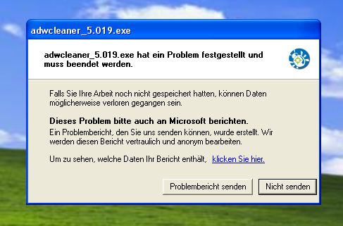

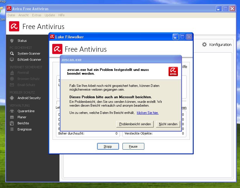

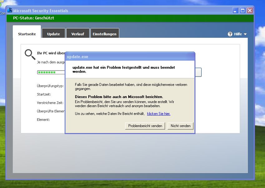

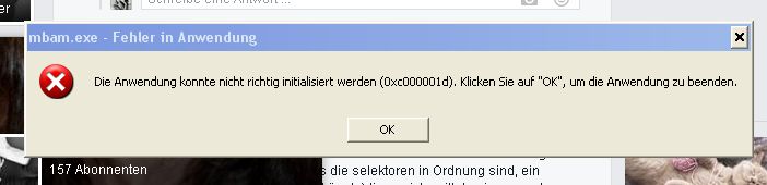

Diese *.exe Meldungen raubne mir den Geist, übrigens AdwCleaner läuft, Malwarebytes nicht, da bringt er dann Meldungen. Ein bisschen hat es wohl auch mit der Grösse des Programms zu tun, und dann bringt er regelmässig eien Meldunge wegen eine update.exe...das hatte er vor ein paar tagen nicht, ich weiss nicht was ich da drin habe, was das da im Hintergrund läuft, meine Vermutung ist, dass er noch RESTE von AVIRA drauf hart, denn da brauchte ich sehr lange es wieder lsozuwerden...wenn es denn gaz weg ist....-...soll ich ein paar Screenshots machen aber von was? ------- lol beim 2 mal als ich adcleaner aufmachen wollte bockte er auch rum, und brahcte folgende Meldung..... wie gesagt, vor ein paar tagen war das noch nicht,a ber da hatte ich auch nicht probiert, dieses mir unbekannte Übergansteil mal auf Herz und Nieren prüfemn zu wollen.
Also Malwarebytes Antimalware reagiert allergisch darauf, wenn man es auf ein bereits infiziertes System installieren will.
