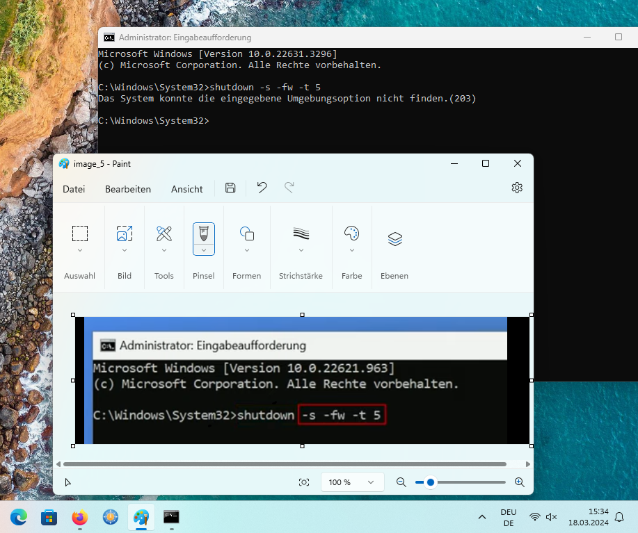

SHIFT halten, Rechtsklick auf Windows Icon, Neustart -> ins BIOS Booten. ^^
AYAlf schrieb:
Warum so kompliziert?

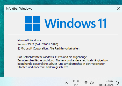

Wäre schön, wenn der Befehl funktionieren würde.
Bei Windows 11 22631.3296 jedenfalls nicht.
@Ozankopf Welches Windows 10/11 hast du denn?
