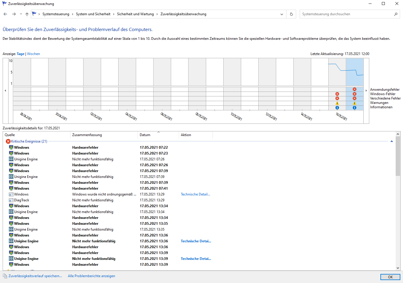

habe gestern meine alte Graka probiert : GIGABYTE 1060 3Gb, mit dieser läuft alles einwandfrei ohne Probleme bzw. ohne Abstürze..
morgen probiere ich das neue Netzteil, wenn dies nicht funktioniert wird wahrscheinlich die Graka defekt sein, oder?
Benchmarks mit den Settings 960x540, Quality Low funktionieren mit der GTX 1080 ti 11 GB Vram ohne Absturz
Benchmarks mit den Settings1920x1080, Quality Ultra funktionieren NICHT mit der GTX 1080 ti 11 GB VRam ohne Absturz
So sieht meine Zuverlässigkeitsüberwachung aus
