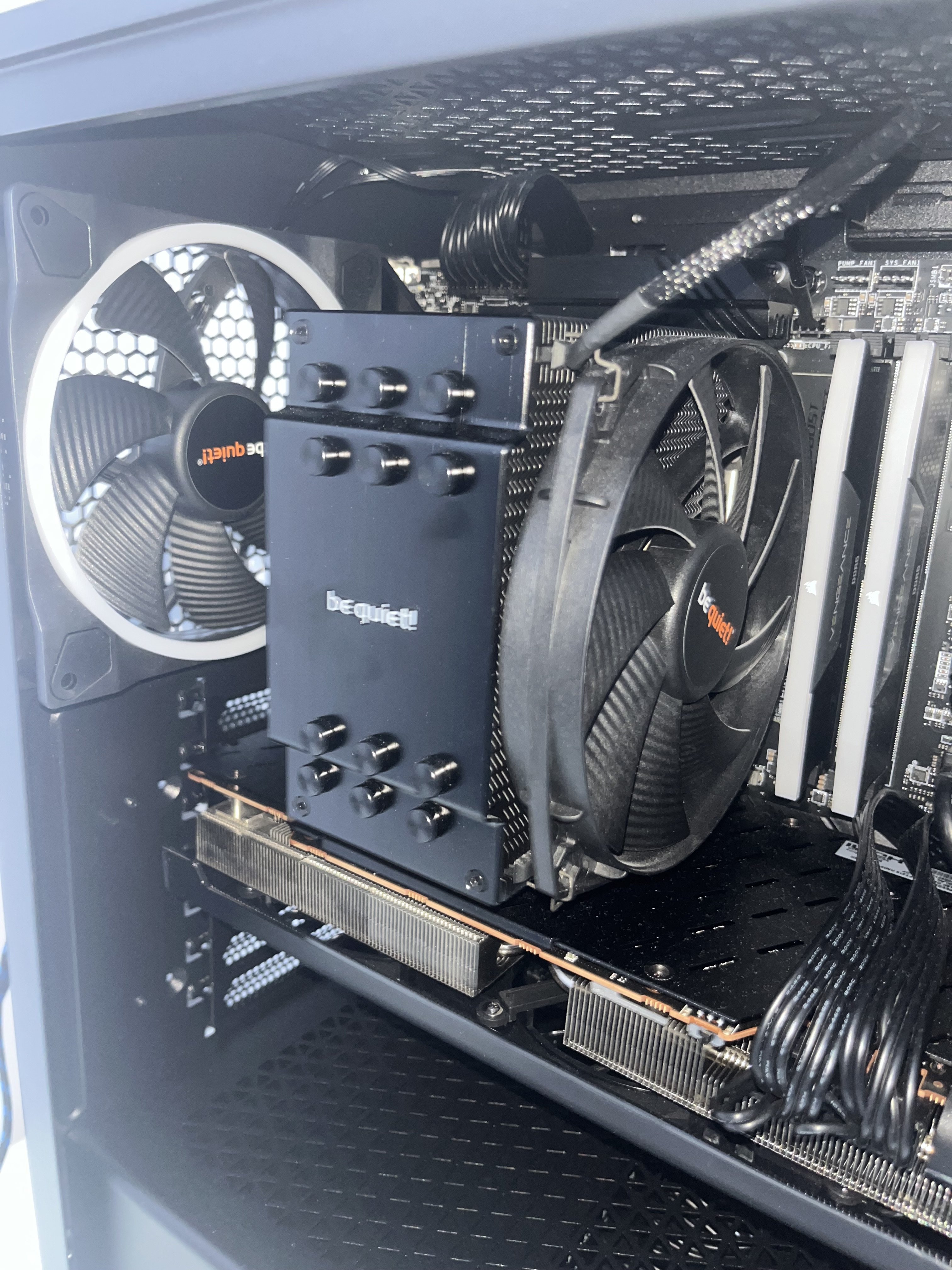

Hinten ist ein Lüfter von der Rückseite kommt die warme Luft raus und vorne ist es kühl.
Der Kühler von der CPU zeigt in die Richtung wo es kühl ist, also nicht zur Rückseite.
an der Rückseite ist ein Lüfter und an der Vorderseite 3. Hinten wird die Luft abgestoßen und vorne kommt sie rein. Der CPU Lüfter ist rechts vom Kühlkörper montiert.

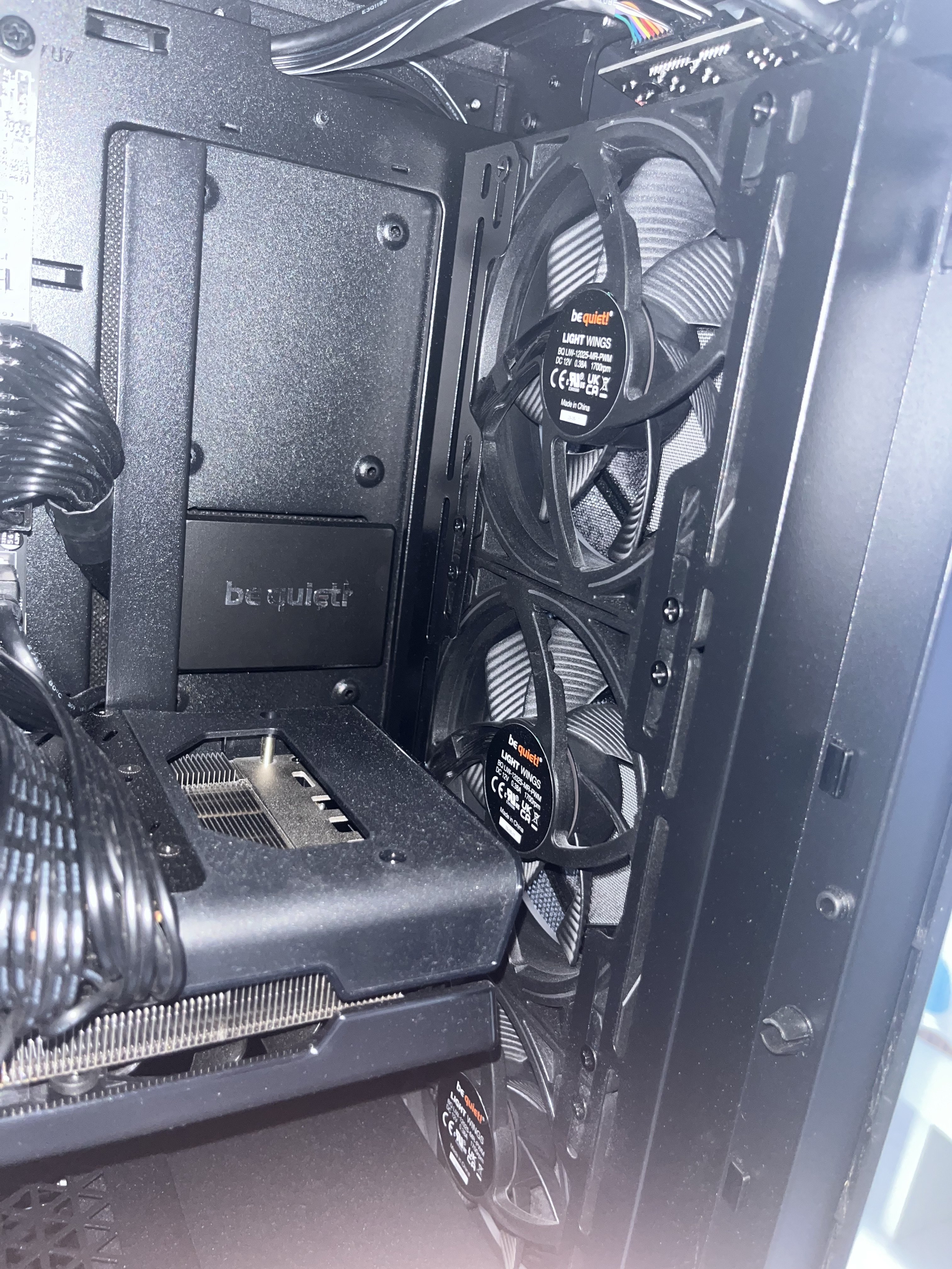

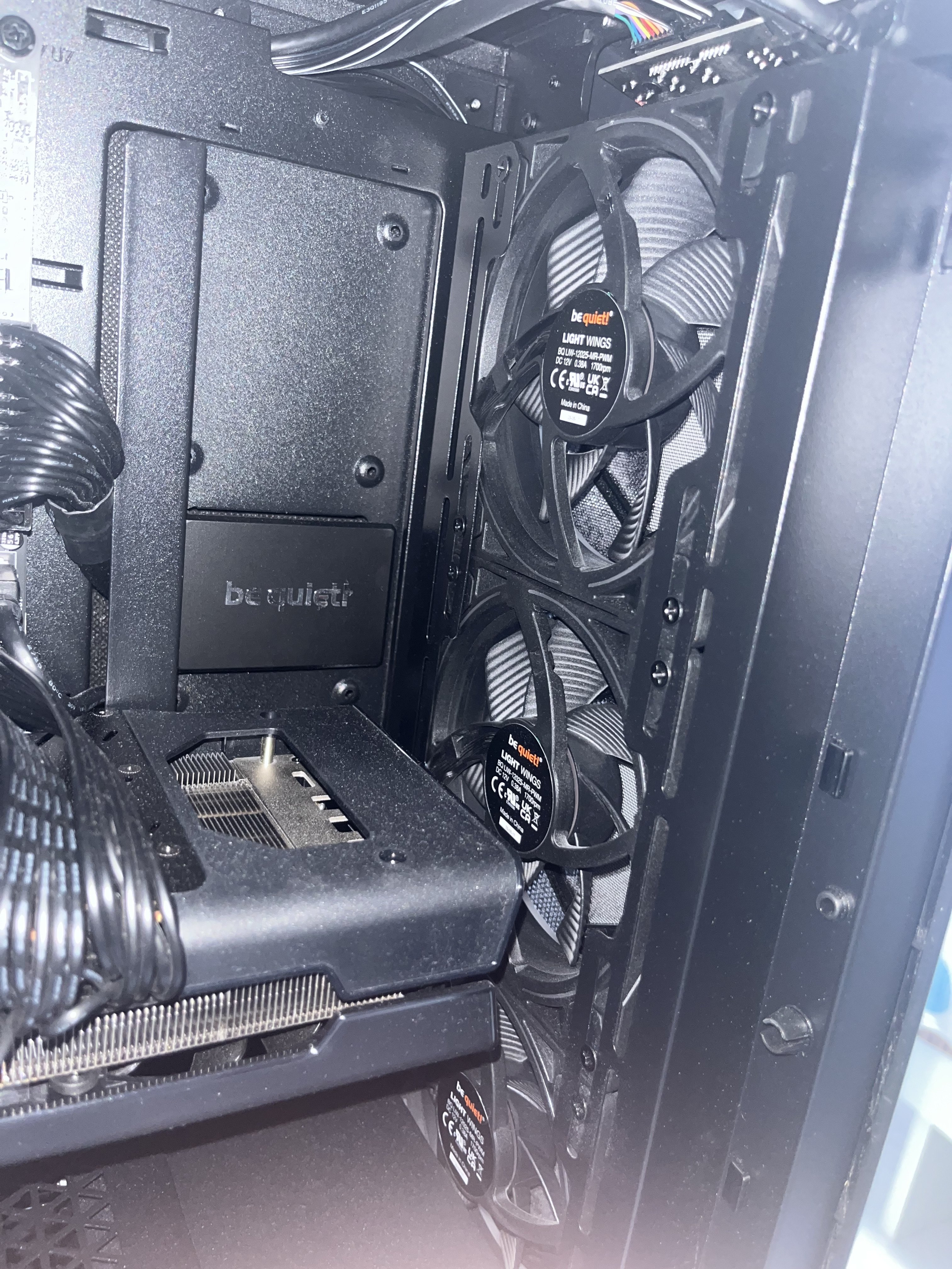

Mach mal bitte ein paar scharfe Fotos vom Innenleben deines PCs (ohne Seitenteil), so, dass man alle Lüfter erkennen kann.
Hier
Ist vielleicht der Lüfter falsch rum oder so?

Bei den Lüftern passt soweit schon mal alles.

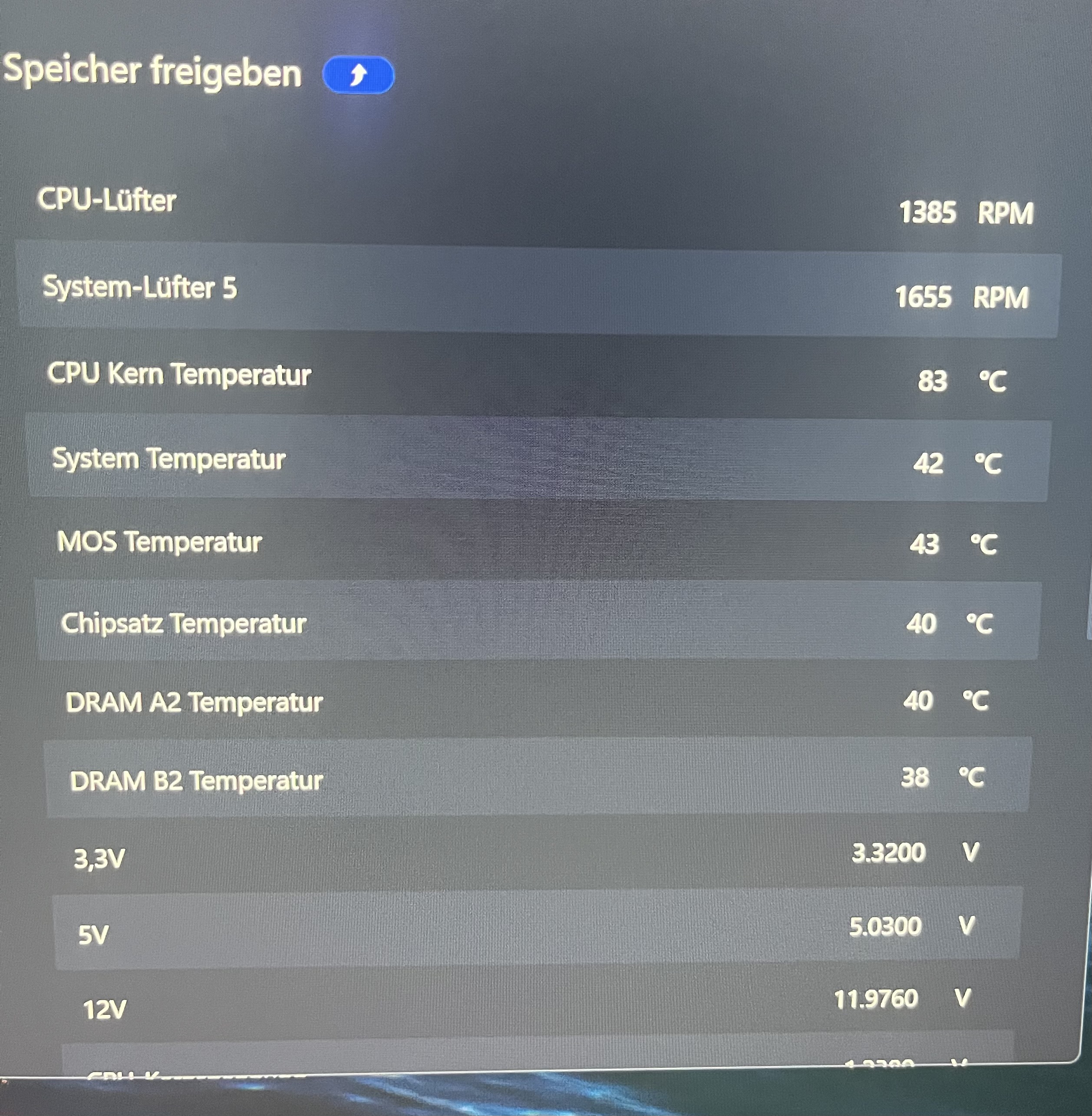

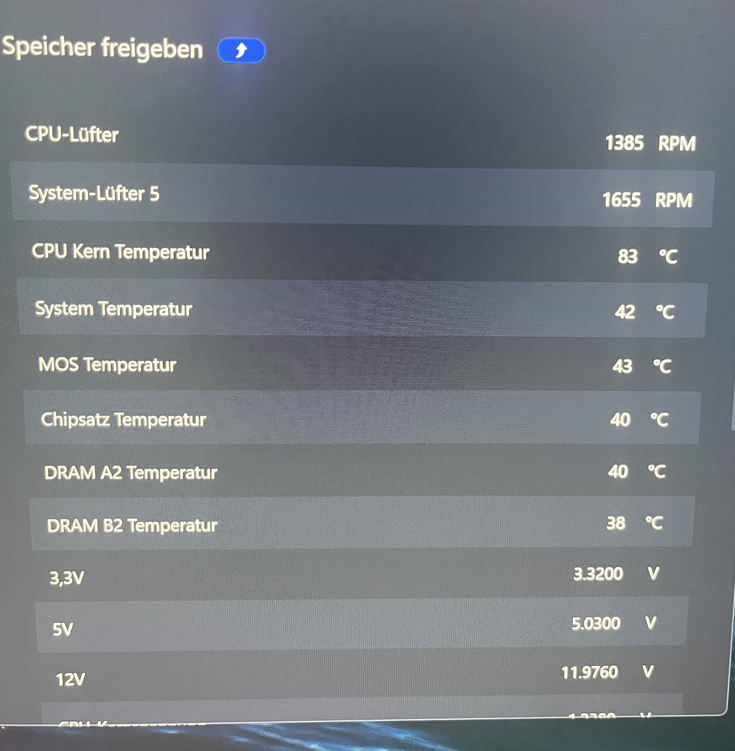

Mit welcher Drehzahl laufen die Lüfter, wenn deine CPU bei 85 ° C ist? Kannst du mit HWinfo64 auslesen.
Ist deine CPU im BIOS schon so warm? Das wäre schon mehr oder weniger maximale Drehzahl, was da anliegt...
Wenn nein, bitte wie angefragt unter Windows mit HWinfo64 schauen während die CPU 75 ° C oder mehr hat.
Achso nein so warm ist sie nicht ich dachte du meinst wie schnell die Lüfter maximal sind.
Ich schau später mal nach wenn ich wieder am zocken bin

Geht halt bis zu 82-83 grad hoch
