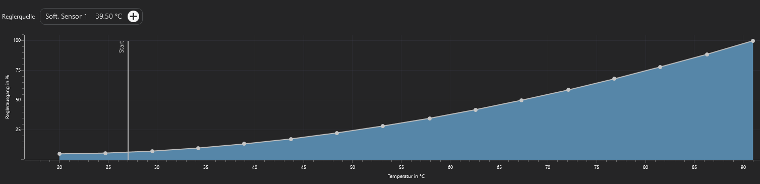

Da machst du es dir unnötig laut. Die Ryzen ab der 5000er Reihe können problemlos bis 90°C ab und wie schon geschrieben ist TJmax 95°C. Denke einfach um!
So sieht meine Lüfterkurve aus. So hat sie auch bei meinem 5800X schon ausgesehen und so würde sie auch bei einem 7000er Ryzen aussehen.
