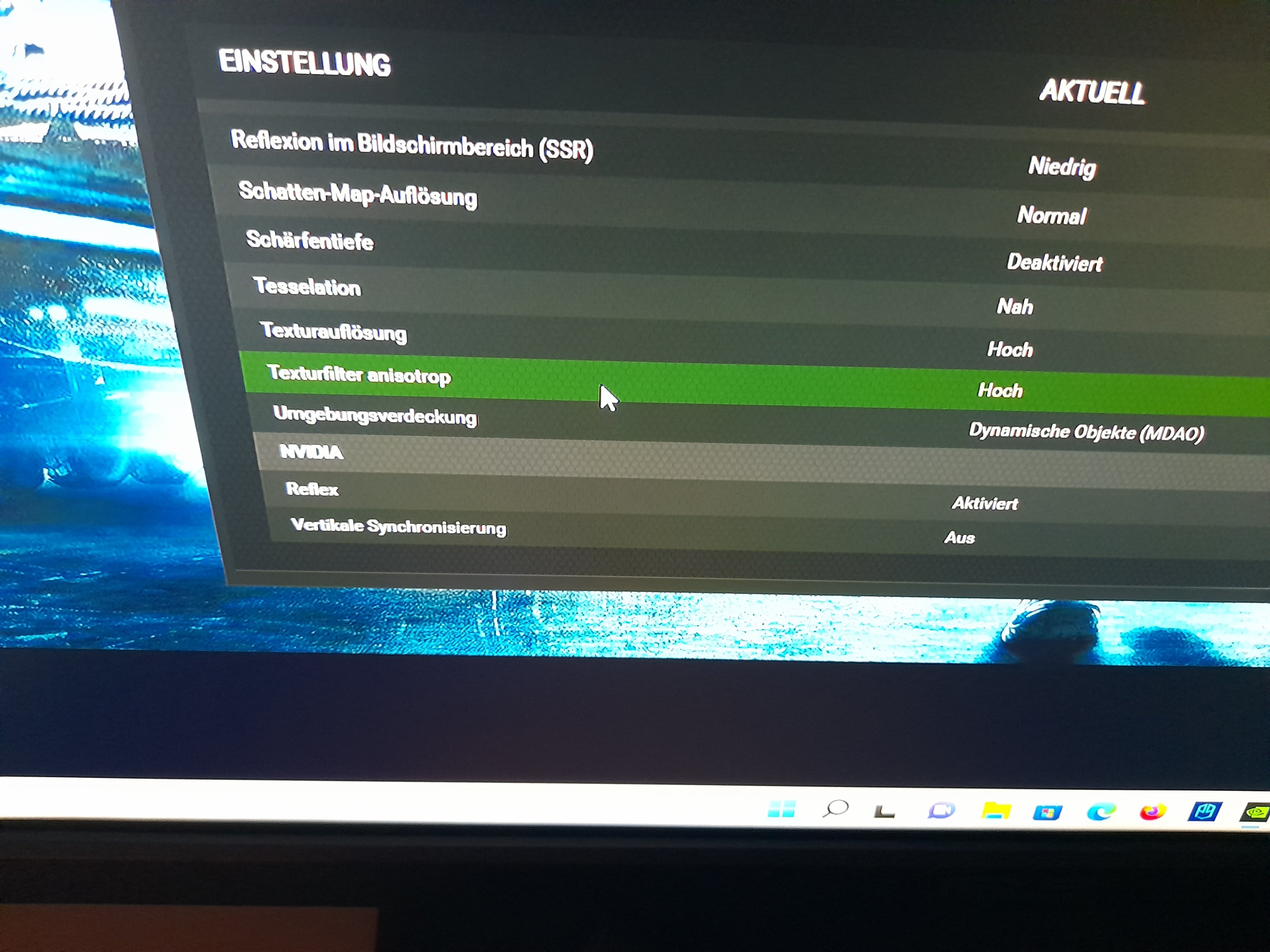

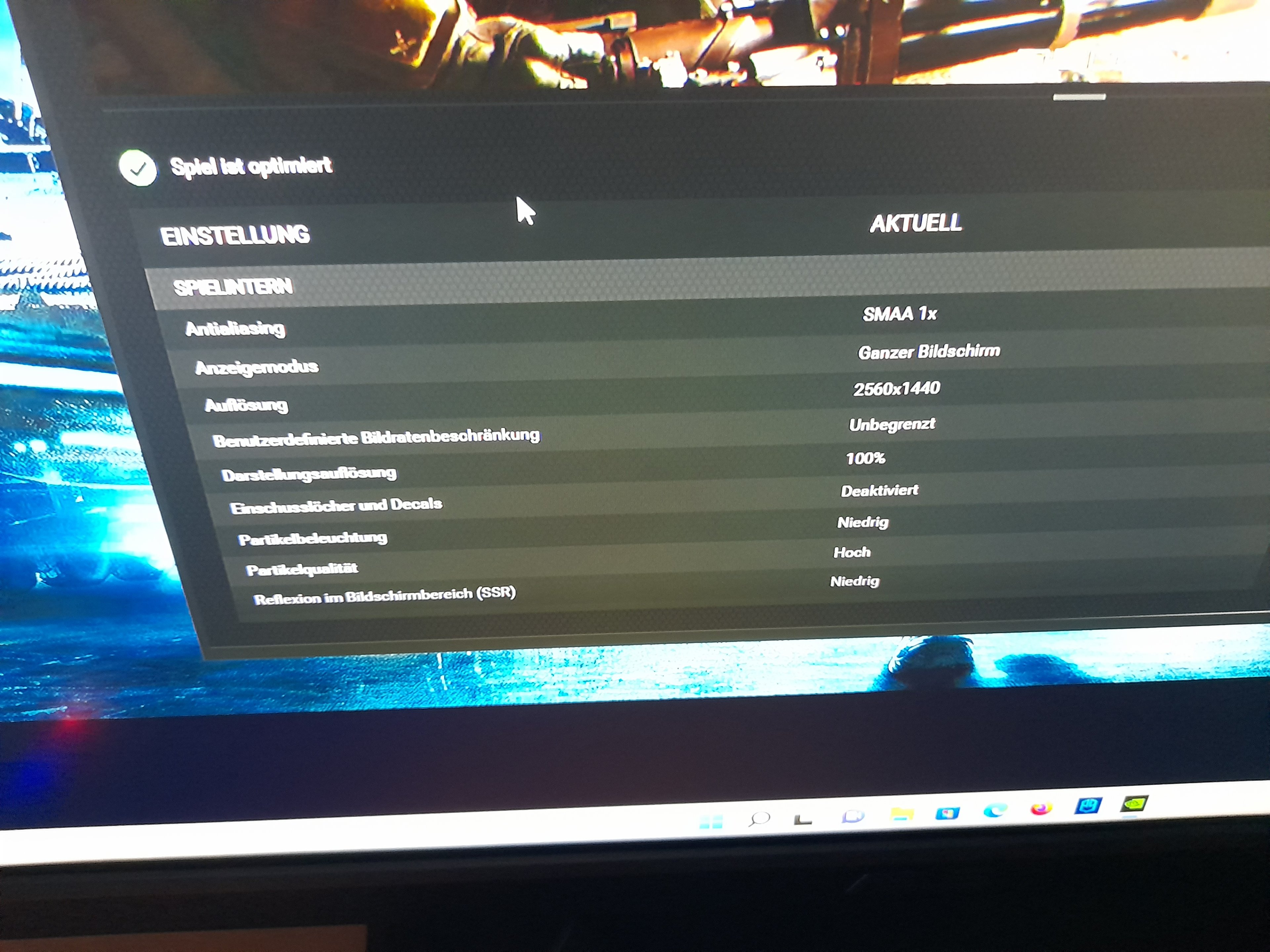

Das Programm sagt es sei alles optimal eingestellt

Ja richtig . Aber V-Sync ist im spiel aktiviert und trotzdem habe ich dieses tearing . Oder muss man V-Sync extra noch mal in der Grafikkarten Einstellungen aktivieren
Ich wĂĽrde auf Vollbild Modus schalten. Wenn das im Fenstermodus Ganzes Bild ist, funktioniert V Sync eventuell nicht korrekt.
Nolag schrieb:
Da steht im Screenshot aber "Vertikale Synchronisierung Aus", also dĂĽrfte V-Sync ausgeschaltet sein.
Ja das stimmt . In den Spiel Einstellungen und in der 3D Einstellungen der Grafikkarte ist es aktiviert. Wo kann man das den noch aktivieren?
