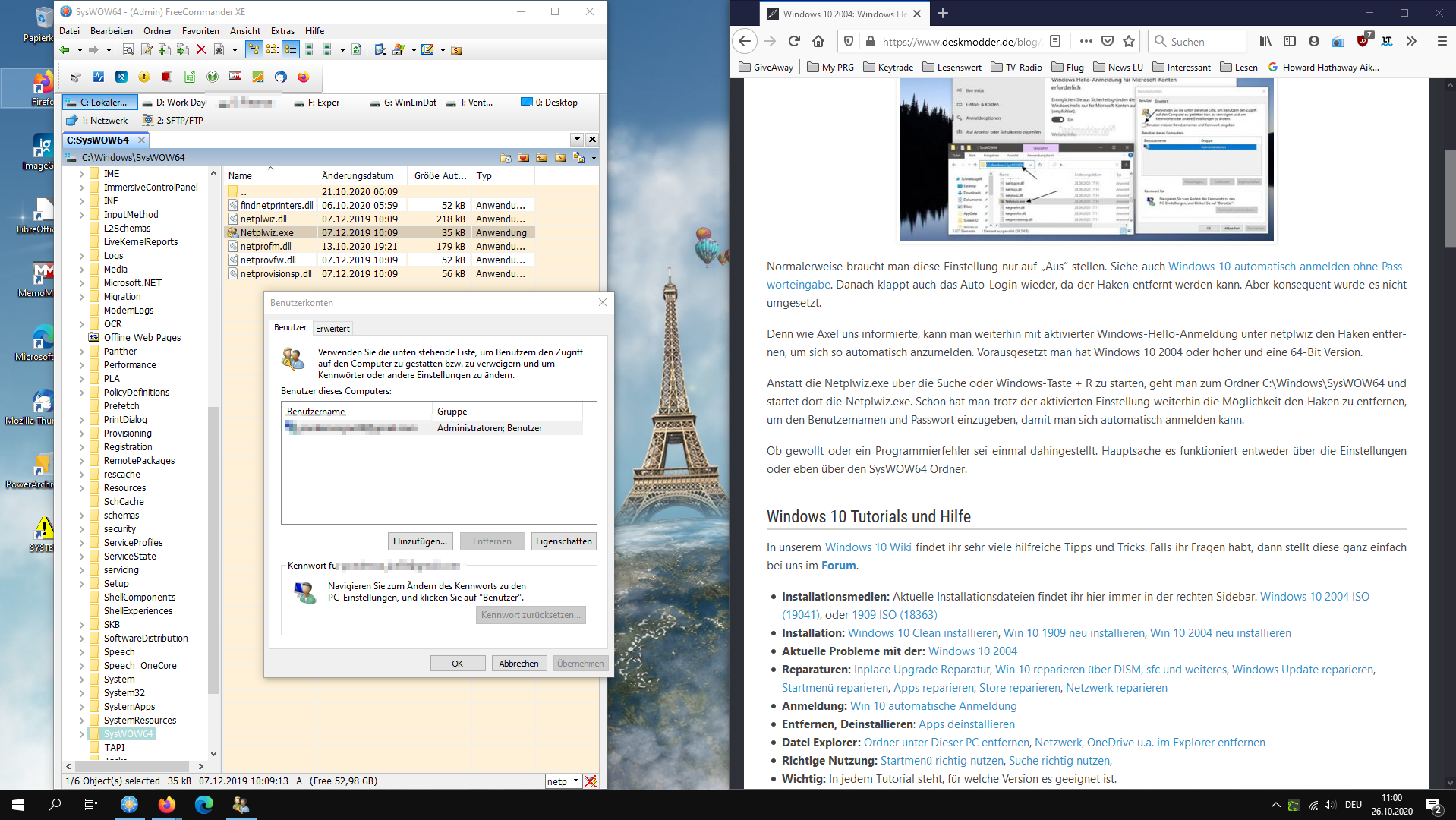

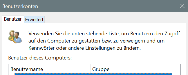

So sieht netplwiz bei mir aus..
Ich habe netplwiz als Administrator ausgeführt. Trotzdem gibt es bei mir diese Option dort gar nicht.

Un auch der Tipp von Axel
Anstatt die Netplwiz.exe über die Suche oder Windows-Taste + R zu starten, geht man zum Ordner C:\Windows\SysWOW64 und startet dort die Netplwiz.exe. Schon hat man trotz der aktivierten Einstellung weiterhin die Möglichkeit den Haken zu entfernen, um den Benutzernamen und Passwort einzugeben, damit man sich automatisch anmelden kann.

Also, wenn ich hier hin gehe: "C:\Windows\SysWOW64" und dann die Netplwiz.exe starte, fehlt mir die Option ebenfalls. Alle drei Konten werden in der Systemsteuerung als "lokales Konto" angezeigt.
Windows Hello Gesichtserkennung, Fingerabdruck und PIN => jeweils nicht verfügbar.
Okay, ich habe den Registry-Eintrag gesetzt. In der Netplwiz ist die Option verfügbar und anklickbar. "Benutzer müssen Benutzername und Kennwort eingeben" ist aktiviert - das ist doch richtig? Trotzdem habe ich gerade einen Neustart gemacht und wurde prompt wieder automatisch an meinem Konto angemeldet.
