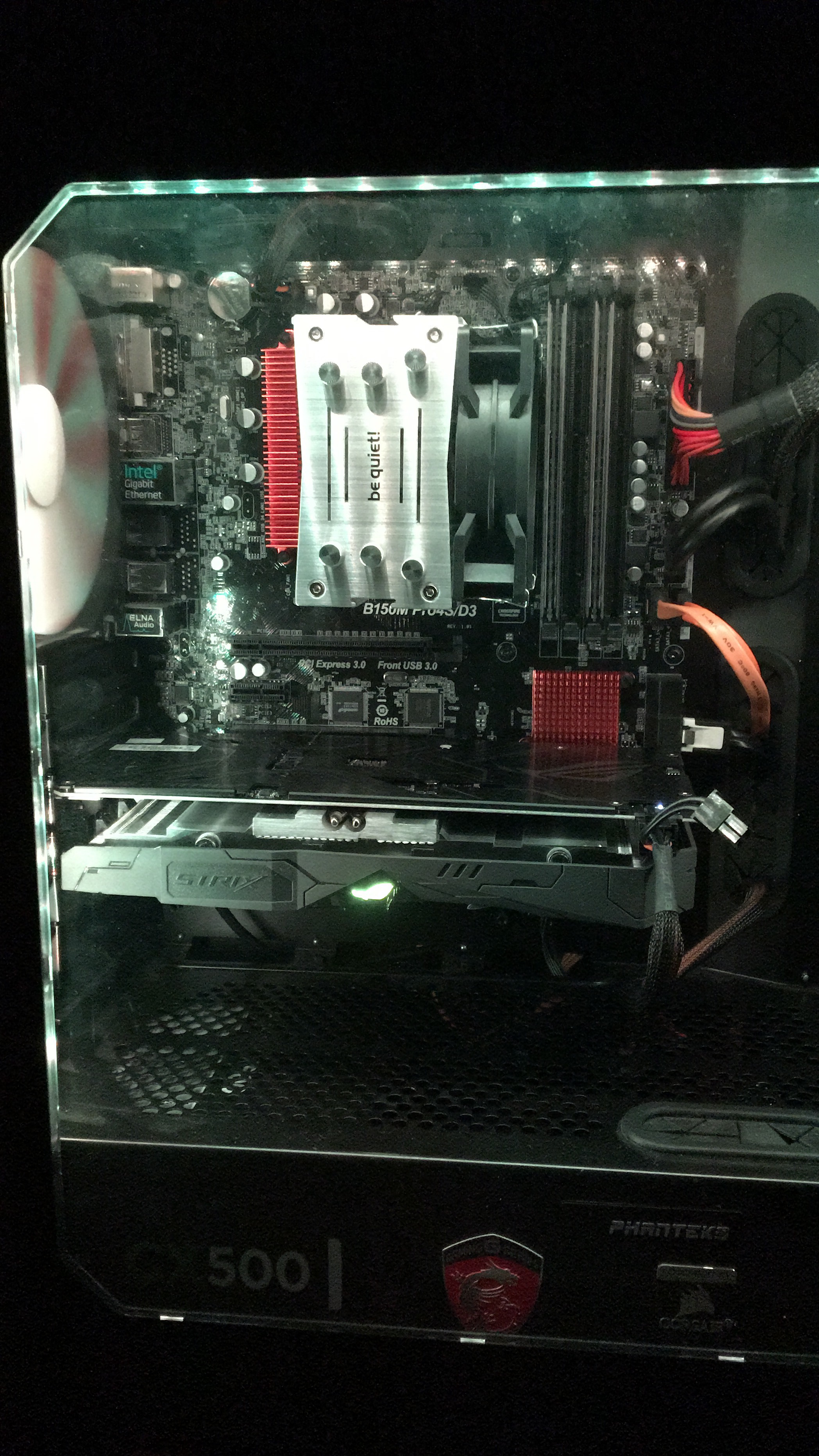

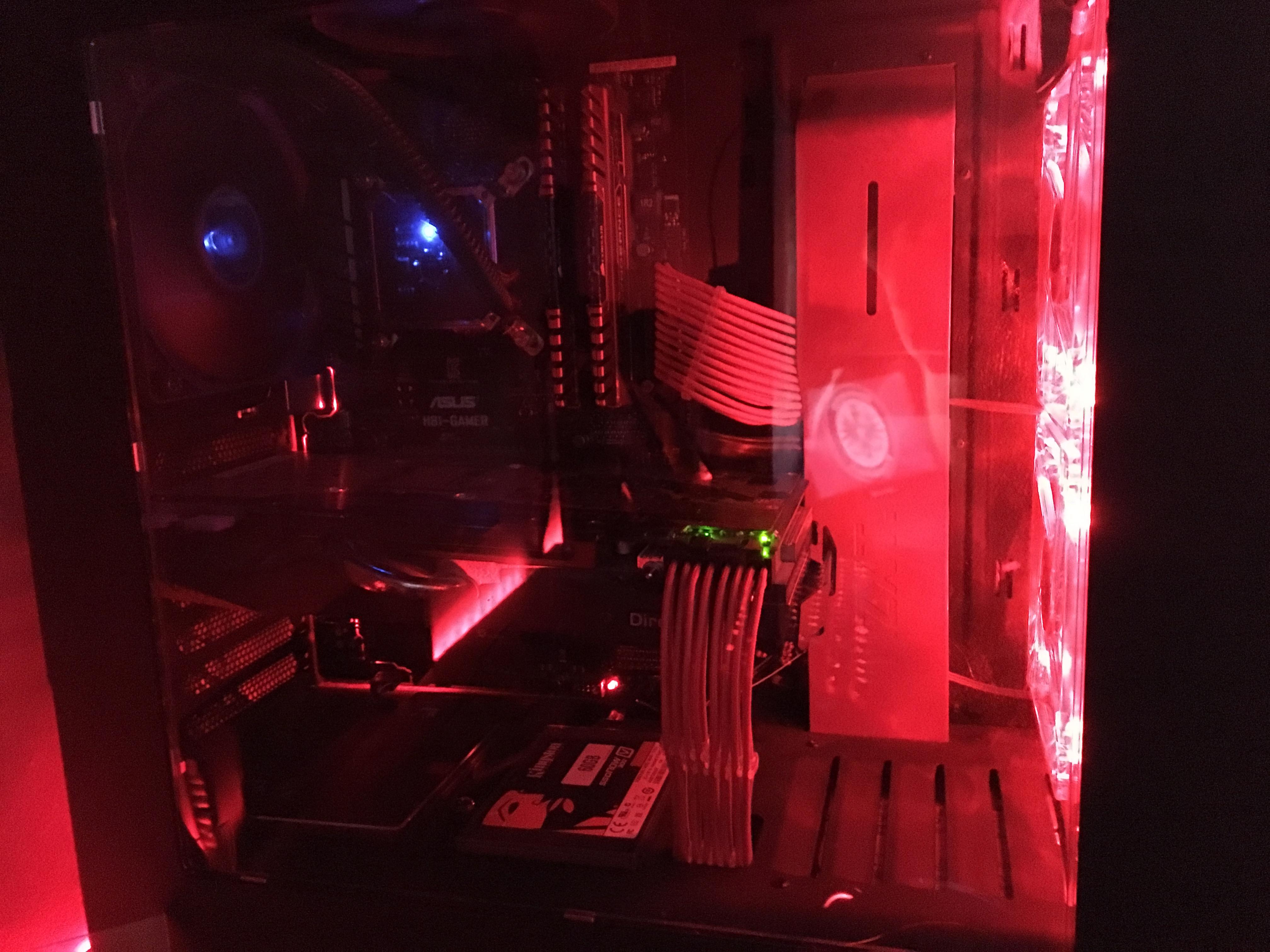

BioFarmer schrieb:
Wenn du Hilfe brauchst, kannst du ja ins Forum schreiben und mit Kabel Verlängerungen von Cable Mod kann man das Design nuch aufwerten... Dann wird es aber auch schwerer die Kabel zu verstecken. Dafür empfehle ich immer Gehäuse mit Netzteil Abdeckung wie das Phanteks Enthoo Pro M oder das NZXT S340
Was hältst du von gedämmten Gehäusen im hinblick auf Temp?
Ich hab bei mir Überall Silent Lüfter verbaut und muss sagen, dass ich mit Full Size Kopfhörern spiele... Da hört man bei beiden PCs nichts. Beide Gehäuse sind nicht gedämmt, ich wollte ein Gehäuse mit Sichtfenster und kam an beide Gehäuse recht günstig. Wenn du ein gedämmtes Gehäuse brauchst geht meine Empfehlung zum Nanoxia Deep Silence 3 oder zum be quiet! Silent Base 600... Das Nanoxia hat kein Sichtfenster und mit dem Silent Base mit Sichtfenster habe ich keine Erfahrung aber bei beiden sind die Temps genau wie im S340 oder Enthoo Pro M. Beim Silent Base wurden 2x 120MM Silent Wing 3 und 5x 140MM Silent Wing 3 Verbaut. CPU Kühler war ein Be Quiet Dark Rock 3. CPU War ein i7 4790K und eine ASUS GTX 780Ti Matrix (Vergleichbar mit dem S340 PC). Das Deep Silence war mit einer Corsair H90i WaKü und den Standard Lüftern. Die CPU war ein i5 6600K und eine GTX 970. Temps alles im Grünen Bereich. Das sind meine Erfahrungen mit gedämmten Gehäusen... Meiner Meinung nach aber eher etwas für Leute die das Gerät direkt neben sich stehen haben und keine Full Size Kopfhörer besitzen.
Mein S340 steht auf dem Tisch neben mir, mein Headset ist ein Corsair Void und ich spreche über ein Neewer NW-700 was nicht weit vom PC hängt. Es gab noch nie Probleme das mein PC zu hören war oder das ich ihn durch die Kopfhörer bemekt habe.
Gedämmte Gehäuse sind weniger wichtig als Leise Lüfter und eine gescheite Konfiguration alles Lüfter im Gehäuse.
Man muss aber nicht gleich Noctua/Silent wings kaufen. Die Pure Wings bei Bequiet oder auch andere vorinstallierte Lüfter wie die bei Phantek (in meinem z.b.) laufen auch richtig eingestellt recht leise.
Mit anderen Worten, kauf das Gehäuse was dir optisch zusagt. Leise kriegst du den PC trotzdem ^^
Wie Shelung schon sagte: Leise bekommst du den PC.
Man kann das entweder im BIOS über die Lüfterverwaltung machen oder du kaufst dir Silent Lüfter wie ich :)
https://www.mindfactory.de/product_...0-U-min-20-5-dB-A--schwarz-weiss_1161091.html Die habe ich in meinem Enthoo Verbaut (2 Stück in der Front) und den Phanteks standard Lüfter (140mm Rückseite)... Das Teil steht unterm Tisch und man hört nichts. Beim S340 habe ich den Lüfter der Cooler Master Seidon 120V Version 2 (120mm hinten), den NZXT Standard Lüfter (120mm oben) und in der Front finden 2 Xilence 120mm Lüfter mit roten LEDs platz. Die sind eigentlich nur dazu da um Luft ins Gehäuse zu bingen und laufen im Eco Mode (unter 20dB).
